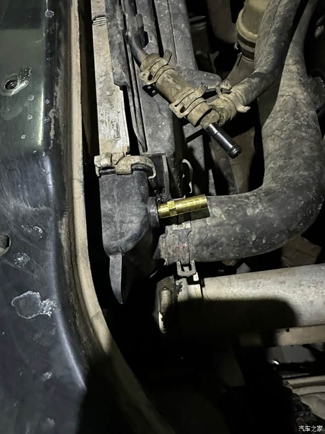

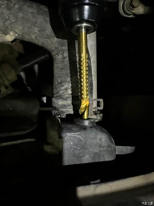

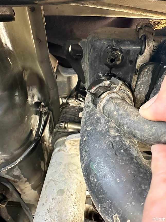

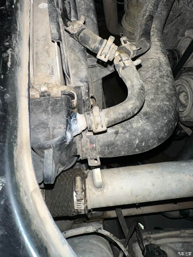

刚入手一辆二手W5 30万公里 换了四轮刹车盘片 全车油水 高高兴兴上路了 水温表的指针一直往上直到亮灯报警 听说过这台发动机高温后就修复不好心头一惊 那里一紧 赶快在导流带停车熄火打开双闪下车检查 一看电瓶上全是防冻液 顺着对面检查一看 水管上也有防冻液残留 用力一摇很牢固 上面小的一碰掉下来了 毛病找到了 水温也下来了 上车发动下高架靠边买了两瓶纯净水先加里面开到车库买材料修复

塑料管断裂了?

这根小管是干什么的?
