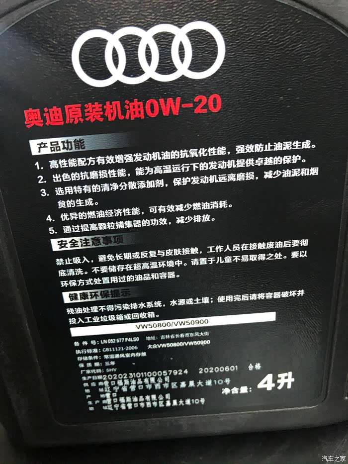

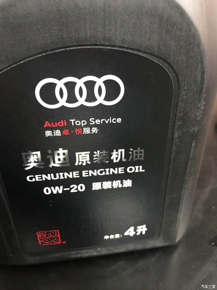

加注口写着0W-20,或者PR号有4BD的必须用VW50800机油(注意要认50800,而不是认0W-20,不含50800认证的0W-20不允许使用)。
