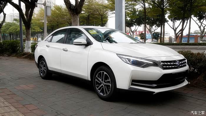

我和启辰D60的合影。

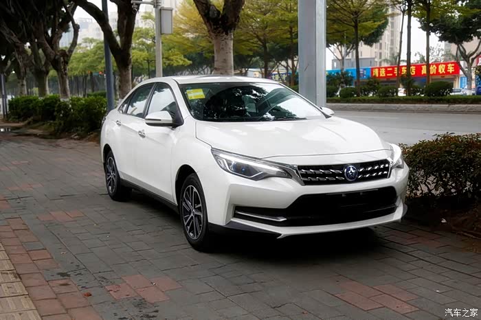

检查外观
外观检查是我们必须掌握的基本验车要求,观察车身表面的车漆有没起伏和掉漆的现象,颜色和光泽有无不均匀,也就是有无色差的问题。PS:因为前后杠的材质是塑料树脂件所以与车身的其他铁质件是会存在非常轻微的色差,这是很正常的事。

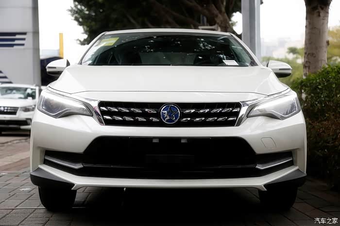

启辰这个前脸我个人是十分喜欢的,舒适型家轿除了圆润的日产,现在又多了一个选择。
前脸部分我们要观察发动机盖/中网/前大灯/前翼子板四者之间的缝隙是否均匀对称,若发现有可疑的地方我们可以采取左右两边对比的方法去判断是否正常。

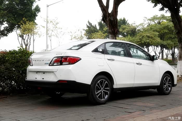

车身侧面,我们可以通过这条腰线去判断,若是发生过碰撞需要钣金或更换车门,这条腰线始终不是那么顺畅流利的。D60的腰线明显力量感十足,十分好判断。

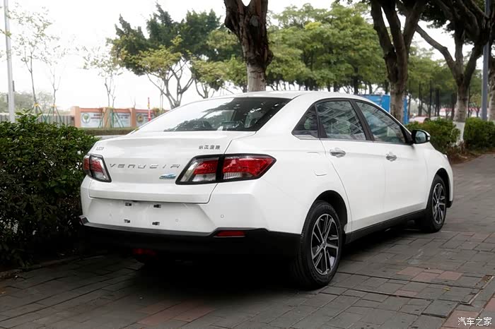

尾部位置我们同样可以根据后备箱盖/后翼子板/尾灯/后杠之间的缝隙作一个初步判断是否有异常。

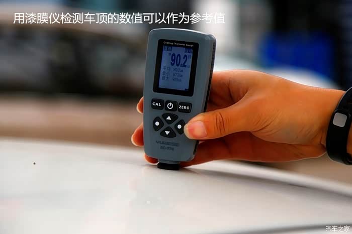

观察漆面常见的瑕疵有:橘皮纹、尘点、气泡、流挂、开裂、砂纸痕和色差。这个是我亲测启辰D60车顶部分的漆面厚度是90.2微米属于正常值范围,至于车身其他的金属表面车漆的厚度跟这个参考值上下浮动相差不会太大。

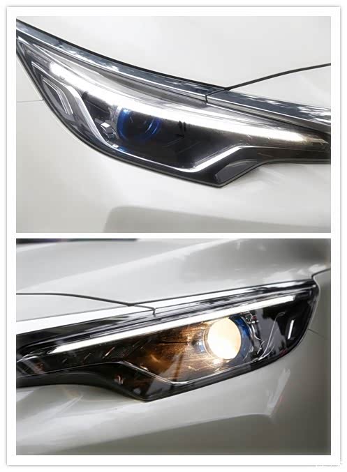

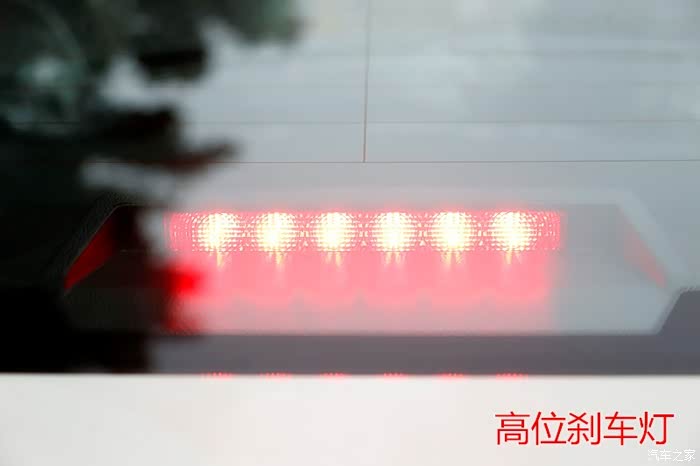

灯光检查就十分的简单了,将车打着,然后各个灯光试一遍,看看有无损坏的情况。如果为了节省那几分钟,事后发现再来专营店,那维修耽误的时间就更多了。
D60带有冰蓝透镜大灯点亮效果还是符合鹰眼的锐利与生动。

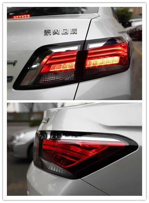

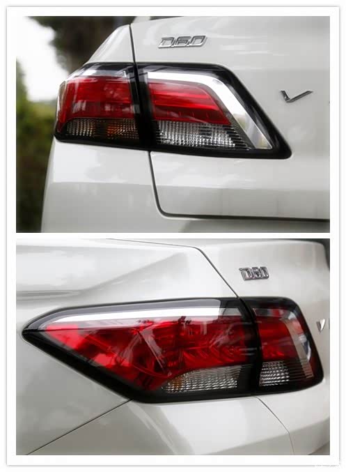

尾灯和示宽灯都采用LED光源。
矩阵式LED尾灯点亮效果非常抢眼。

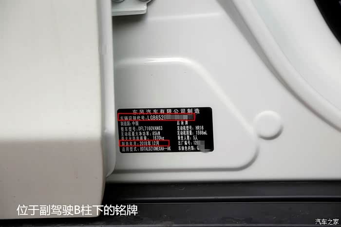

验车你先找到铭牌,确认它的身份信息,是否自己订的车型配置,当然最主要是看它的生产日期,启辰D60车身铭牌在副驾驶一侧的B柱下方,需要打开车门才能看到。建议是优先考虑一个月内的新车,上图为2018年12月的新车。
既然知道新车的生产日期,所以车身的配件生产日期肯定是之前或在12月的。上图侧窗玻璃生产日期是2018年11月。

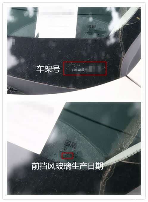

现在的新车前挡风玻璃都有它的一个车架号,玻璃上都有它的生产日期。

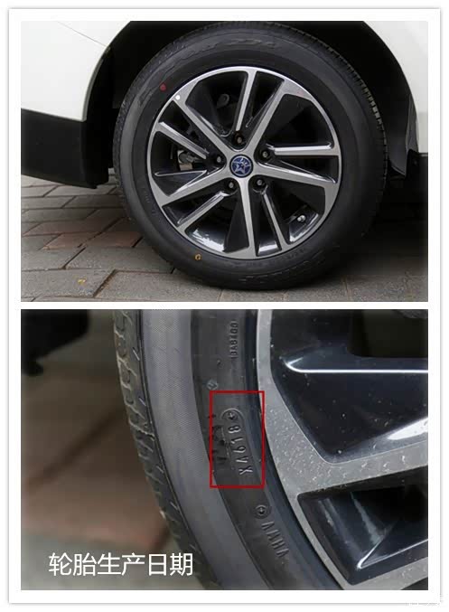

轮胎的生产日期也是判断车况的重要因素,图为2018年第46周。PS:新车气压一般会超过3公斤以上,提车后建议将气压降低到2.4公斤左右。当然轮胎、玻璃的的生产日期肯定是早于汽车的生产日期,正常情况下一台新车是会用同一批次的轮胎和同一批次的玻璃,当有发现有个别不同时需着重检查是否被更换了。

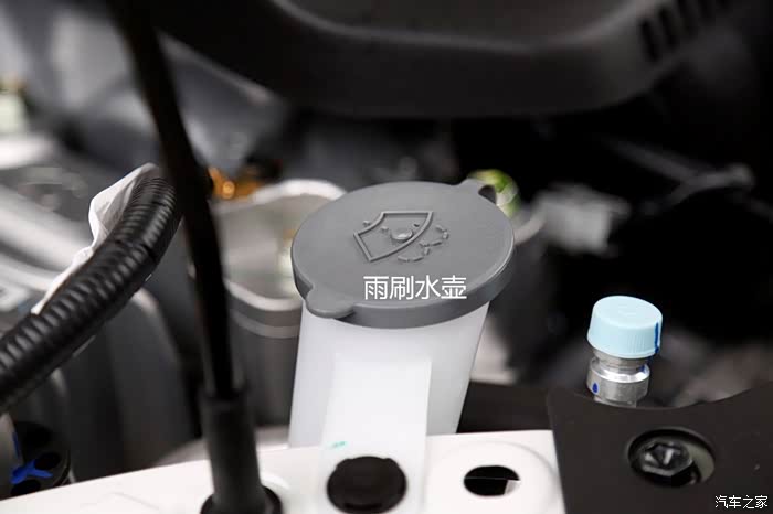

查看机舱
打开发动机舱盖,对于熟悉日产车的朋友来说并不陌生,启辰D60是典型日产车的布局,日产与启辰售后共网所以日后的维修保养可以完全放心。
先看机舱盖,观察螺丝有无拧动的痕迹。PS:若螺丝有拧动,那棱角左侧为紧右侧为松。
观察原厂的封胶是否有开裂或者断层的情况,机盖孔洞是否有变形。用手去触摸边缘的封胶有无那种很平直很顺滑的感觉。

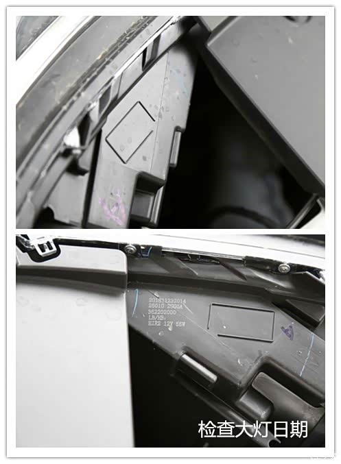

对比两侧大灯的日期、封胶、外观有无破损和拆装。

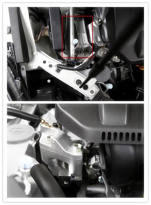

检查翼子板支架有无变形,螺丝有无拧动痕迹。

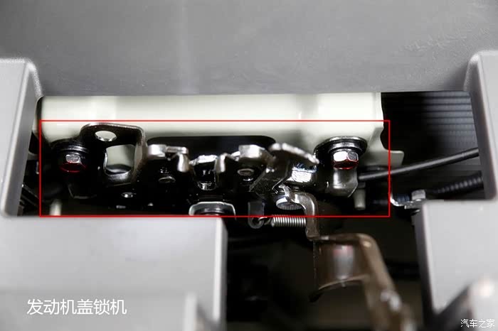

若车前方发生事故造成发动机机舱盖变形或者更换的话,这个发动机盖锁机基本上得更换或者需要拧动螺丝调间隙,同时水箱框架有没变形更换重新喷漆也是判定前方有没事故的标准之一。
红框处正是前纵梁与前防撞梁吸能盒连接螺丝,若伤到纵梁那就是大事故车了。
发动机机脚胶起到缓冲震动和支撑发动机的作用。
左右对比轮旋位置的焊点有无异常。

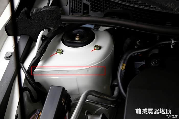

查看减震器塔顶螺丝有没拧动痕迹。

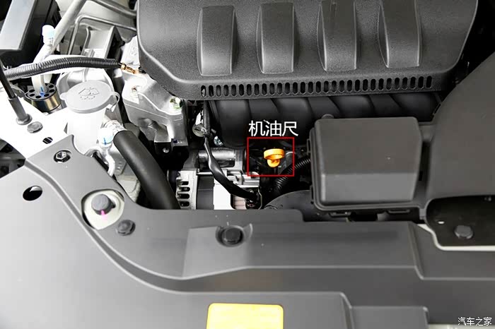

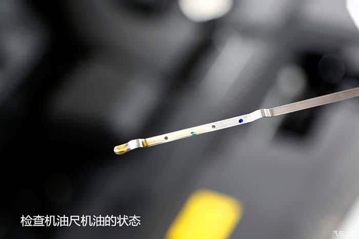

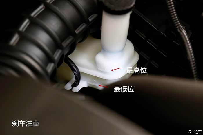

检查机油的方法:气味、颜色、机油液位刻度不低于上下止点之间,新车的机油清澈基本看不到杂质,若看到颜色较深有理由怀疑存放时间较长或跑过不少路。
19款D60的启停电瓶价格不菲,提完车的车友们好生保养。

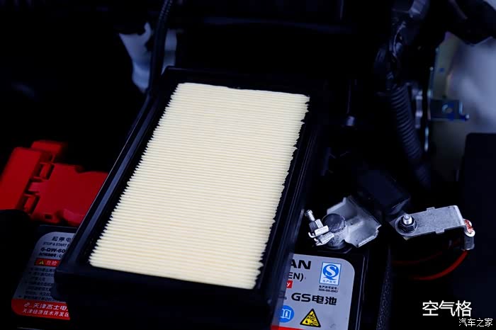

检查一下发动机空气过滤器,看是不是干净的。

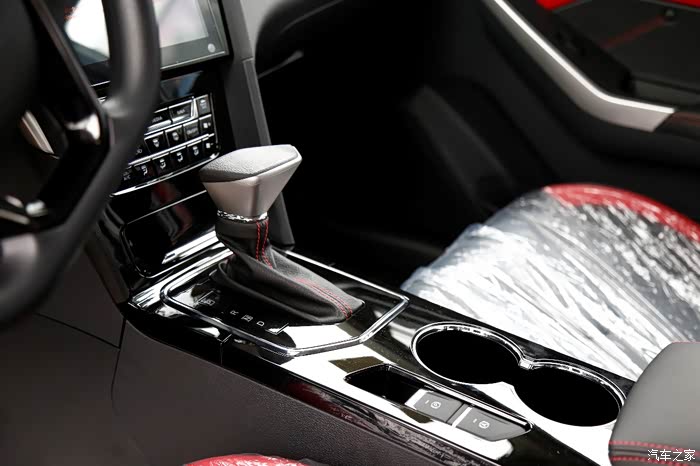

启辰D60从2018款机械手刹升级为电子手刹,节省空间之余,提高了安全系数,正是高大上的配备。

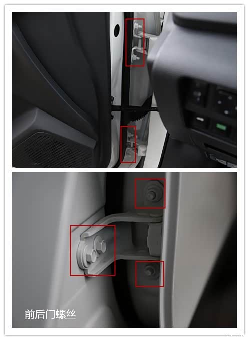

检查车门螺丝有无拧动的痕迹。

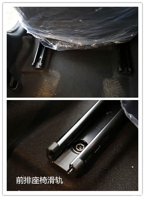

观察座椅固定滑轨,检查前排座椅底部支架有无生锈。曾经看过有某品牌的库存车座椅底部支架有生锈的情况出现。

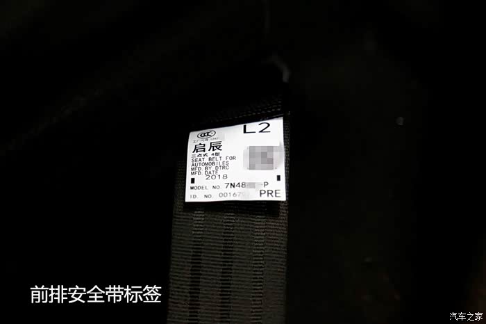

检查安全带和安全带插口的日期,安全带回弹力度、安全带的每个档位的锁死情况、高度调节器是否正常。

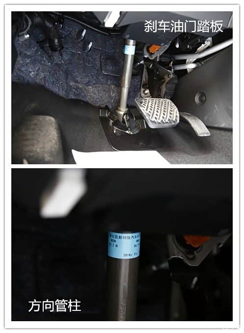

检查方向管柱、刹车油门踏板有无生锈的痕迹。

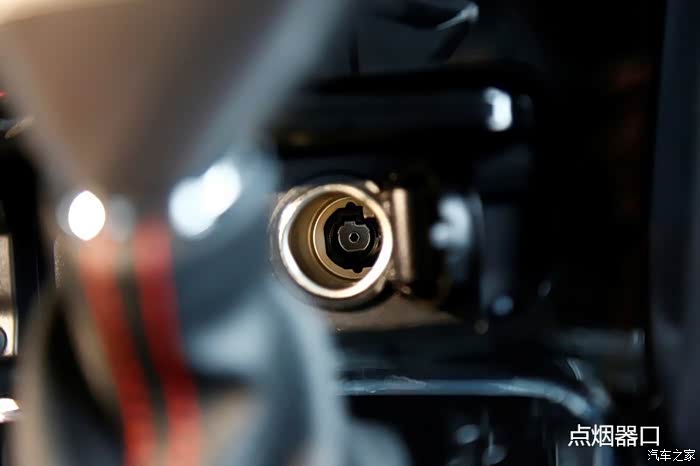

检查点烟器口有无生锈。

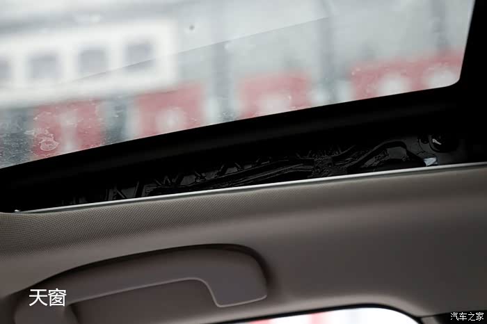

尝试打开天窗看看有无发卡或异响的现象。

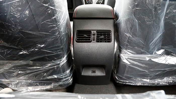

D60后排拥有独立空调出风口,假如跑滴滴,阵阵的凉风在炎炎的夏日能使后排的乘客不再投诉。

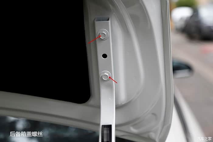

尾箱的检查

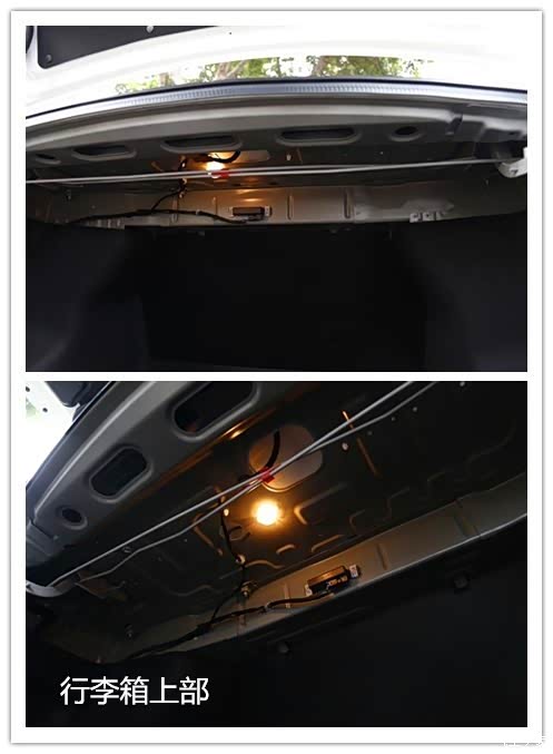

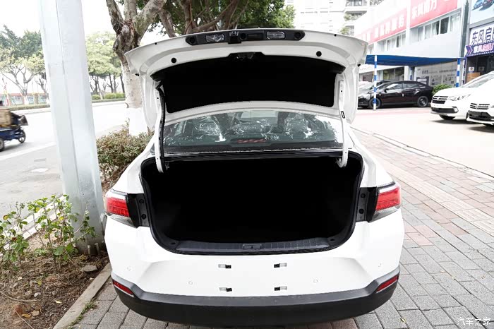

打开尾箱盖。

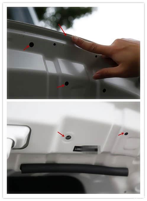

检查后备箱盖螺丝有无拆装,封胶是否正常。

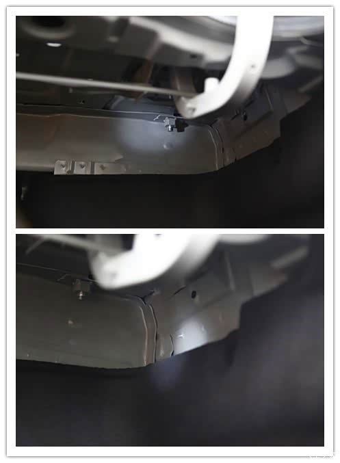

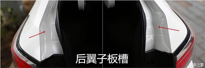

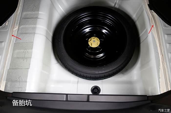

对比左右两边后翼子板槽焊点和封胶有没异常。
检查孔洞有没变形,焊点有没异常。
检查尾箱底板封胶、焊点,有没有生锈的问题。
若后方发生严重事故,后围板基本得切割更换,检查有无变形、封胶和焊点是否正常。

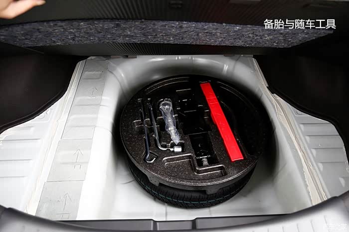

6.尾箱的检查:随车工具是否齐全/是否原厂的封胶。
