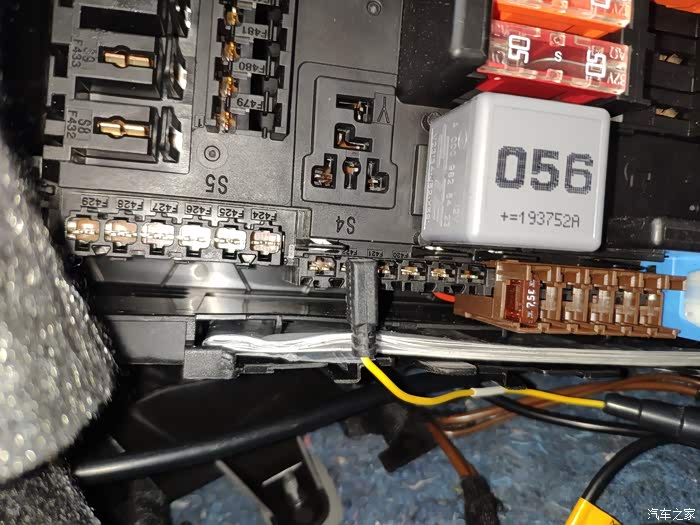

jackclub 2020/01/02 03:27:27 发表在 5楼
没有长电,奔驰新E有电路保护机制。我1年前研究了很久没有真长电,熄火锁车最长只能1小时后全部断电。所以不能24H停车录像。

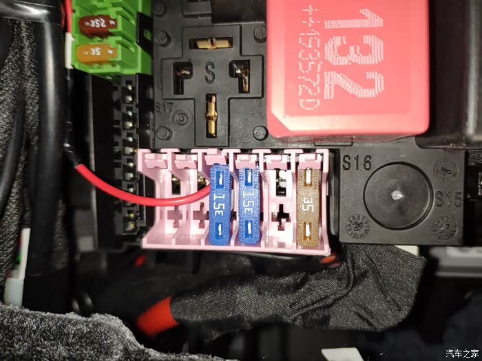

jackclub 2020/01/05 15:09:53 发表在 9楼
这是前面接317号。

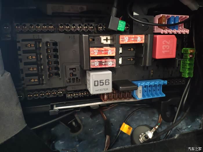

jackclub 2020/01/05 15:11:12 发表在 10楼
这是后面,457或458。

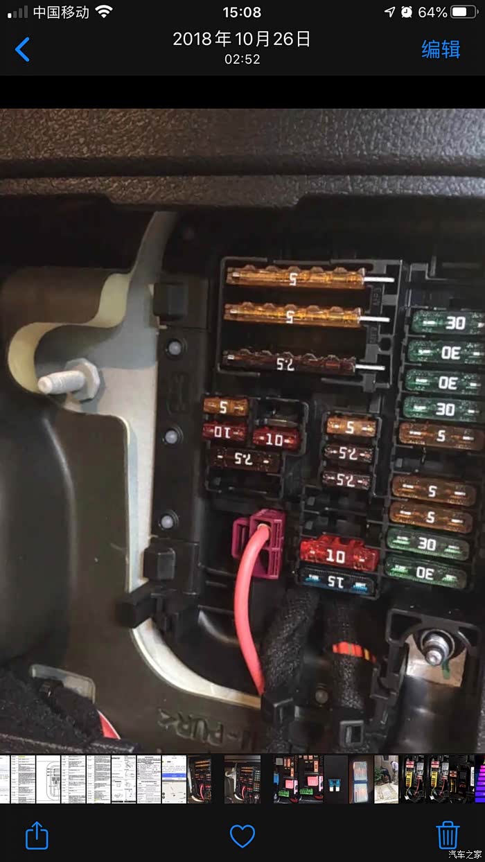

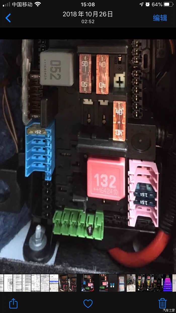

aaq3f6wcw 2020/01/11 10:48:13 发表在 13楼
线不够长。拉不到后面去。接副驾驶这个保险盒可否?有人说这里没有真正的acc
aaq3f6wcw 2020/01/11 10:47:03 发表在 12楼
目前找到后面保险盒里的455.458好像是acc电源。456是空的。457好像不是acc。现在记录仪接到455测试好像可以用。但455是35A的。合适不?458是15A的。记录仪说明说acc最好接7.5-10A的。
jackclub 2020/01/11 18:02:44 发表在 14楼
没有ACC常电的,线不够长就拉过去。穿后座线是有点难度的。
沙尔克05 2020/01/25 19:56:17 发表在 19楼
另外,后备箱从后座甩线。需要拆开后备箱里面紧贴后座靠背的衬板,以及右侧衬板。在靠背铁皮上右侧有个椭圆形的洞。用黑胶棉堵着。可以通开。扯开右门边的胶条。顺缝隙插线进去,就可以从后备箱洞穿出。然后接后备箱保险盒取电。衬板都是卡扣固定。硬拉就可以。卡扣坏了,TB上有卖的。不知说明白没有。确实不用拆后座。我走了很多弯路哦。。
