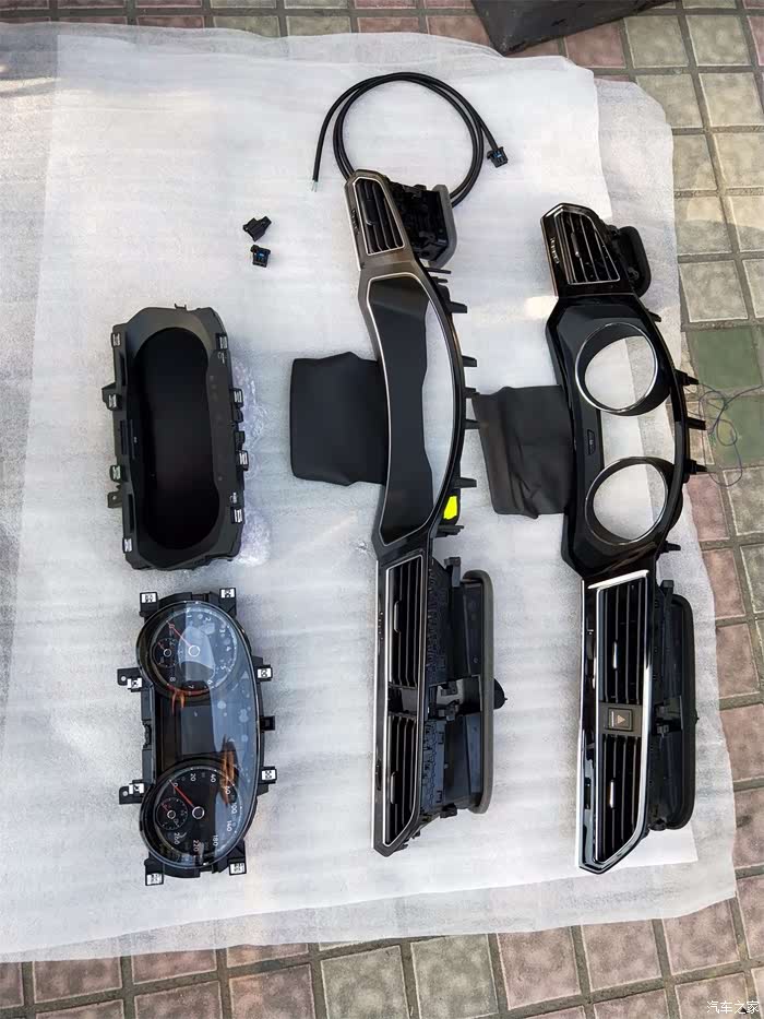

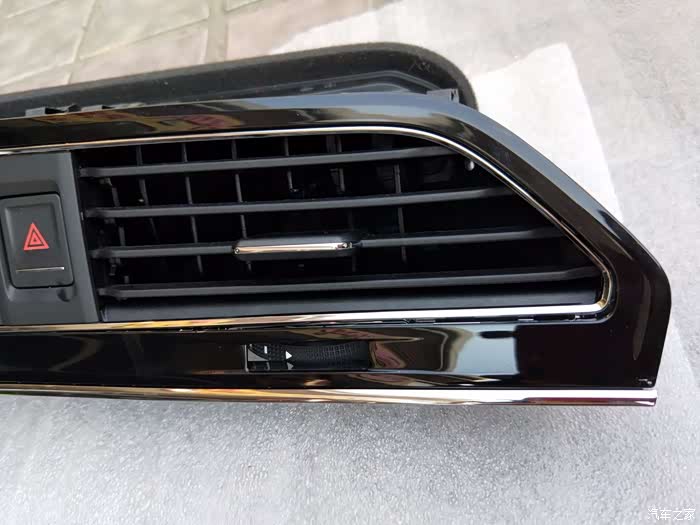

液晶仪表框的问题,进口框是有闪粉的,国产原车框是纯烤漆的,其实进口框更加高档,这个完全可以忽略不计,全套液晶仪表+框+光纤,一气呵成,效果棒棒哒。
当然如果想要节省成本的就装小框,小框就是国产的模拟进口大框做出了小框,可以配原车的数字框使用,需要焊接,用小框可以比进口大框便宜六七百块吧!

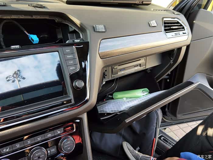

导航映射,这个功能也是一样,它的实现是通过光纤线来实现的,电脑带导航才能实现,就是从主机上通过光纤映***仪表上,如果你原车是被减配了改款的一体机,不好意思,一体机根本没有对插光纤的位置所以自己一定要确认好自己的主机是不是分体机866C(怎么判定是不是分体机,打开副驾驶手套箱看看有没有分体CD机,如果有,恭喜你,可以导航映射),当然个人觉得这导航也没什么用,大众导航暂时我真觉得不咋D。

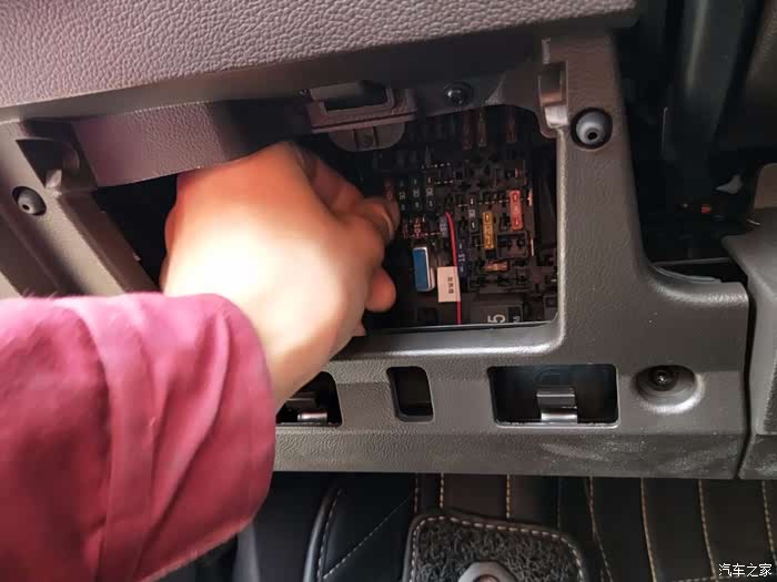

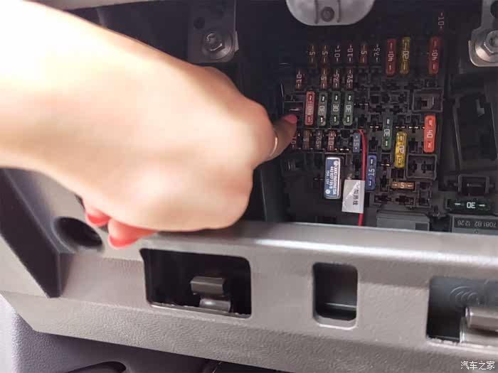

4.拆仪表前,必须拔掉天窗保险丝,否则天窗数据会丢失开启不了天窗

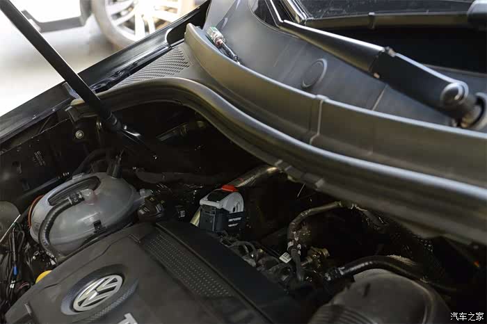

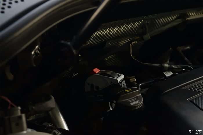

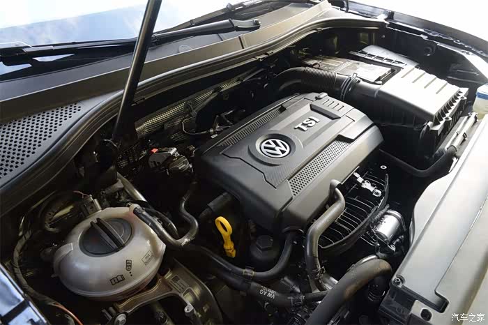

5.拆仪表前要拔掉ABS电源插头,避免出现故障码,ABS的数据容易丢失,拔了后更安全,在引擎仓内,直接拔开塑料护板即可拔开,务必带手套,因为引擎仓有时候非常烫。

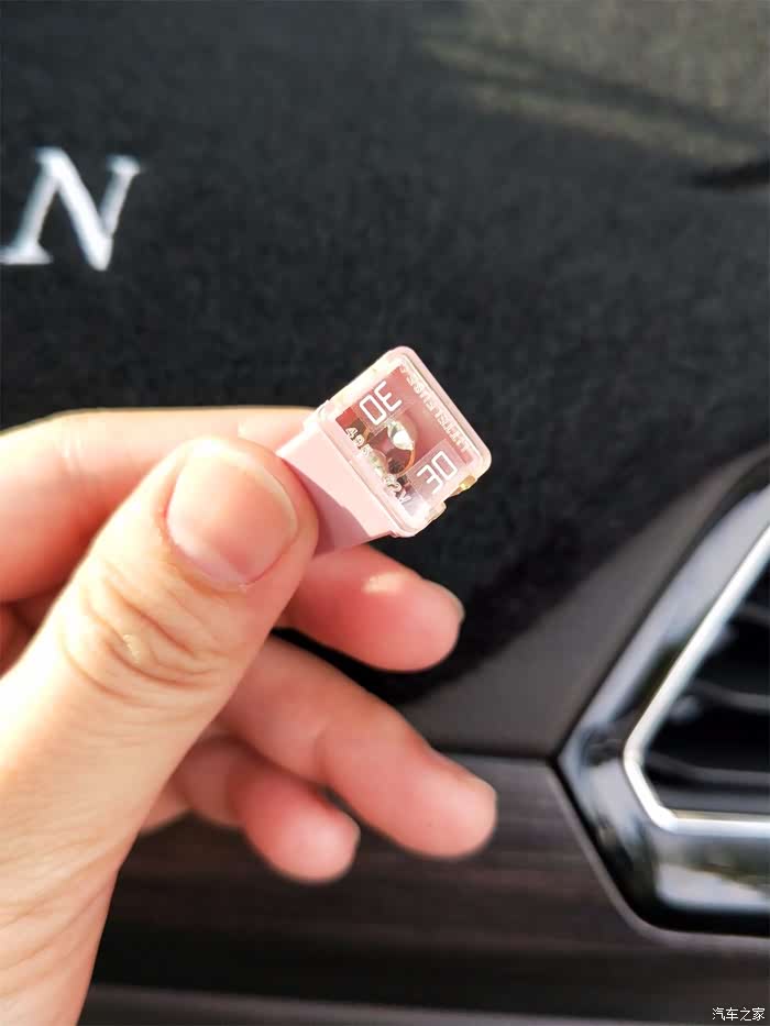

我们先来几个比较重要的几步,这个在方向盘下面,保险丝箱找到天窗插头
30A的粉红色的。
就是这个位置。

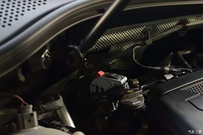

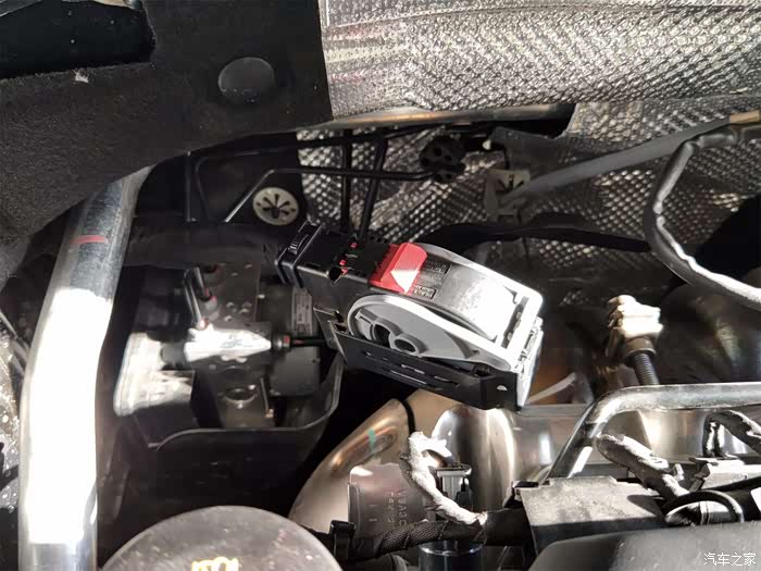

位置如图。还有就是ABS插头的位置。
原来是这样子的,把盖板用车拉开。
红色开关向下弄好,再用力拔出即可(得花得力气,这个卡得很紧,一个人拔开挡板,一个人戴手套拔快一些)
这个就是拔出来的ABS插头。

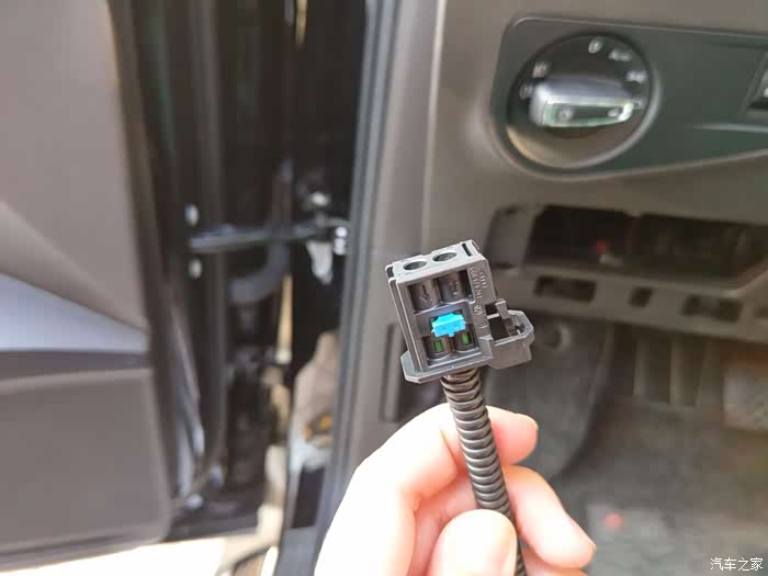

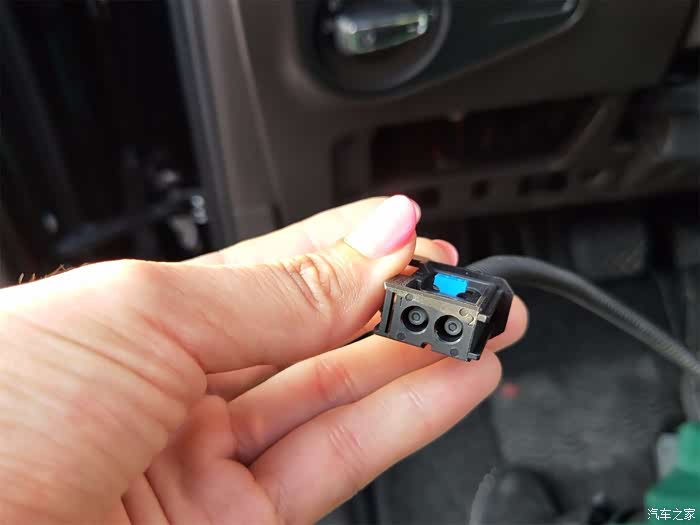

安装好液晶仪表有导般映射,所以要对插一条光纤线

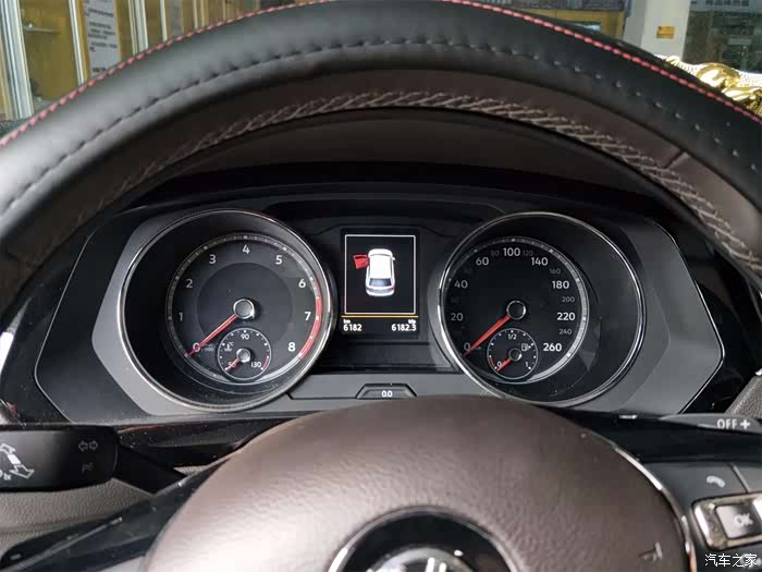

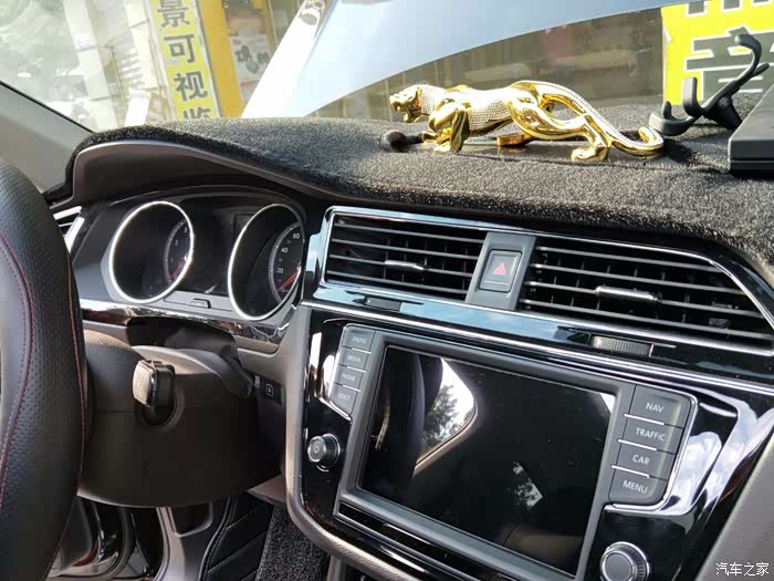

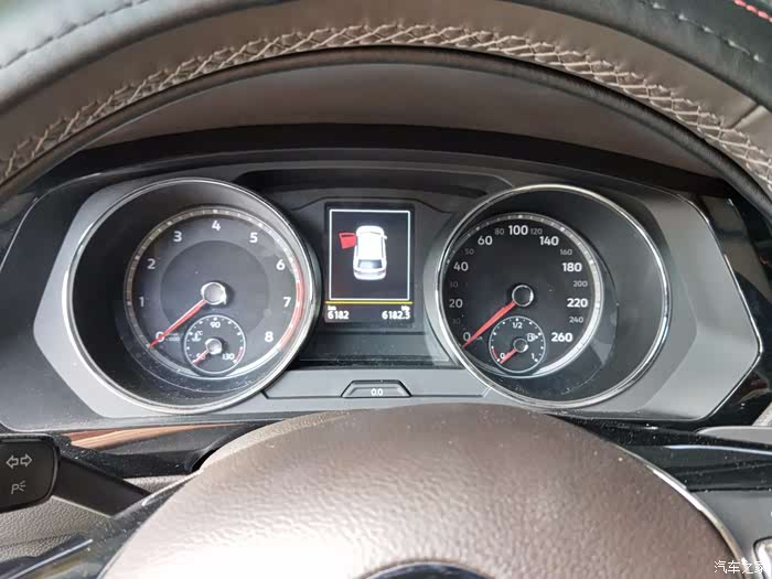

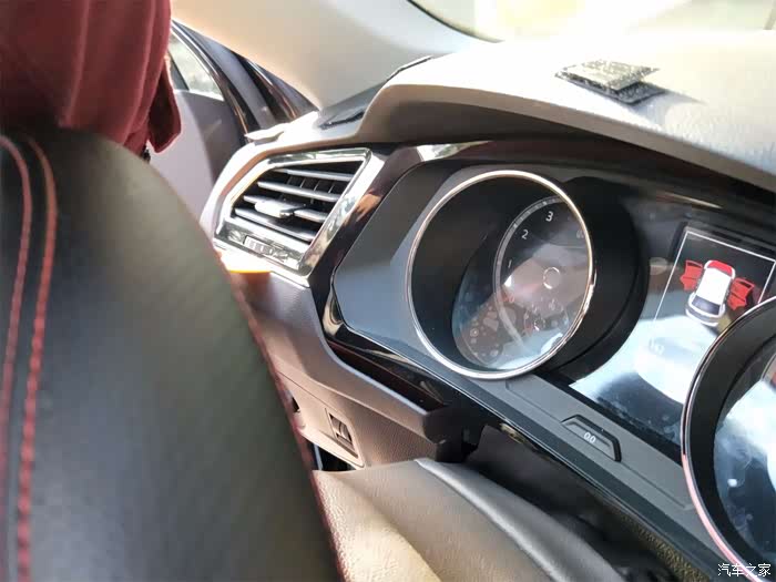

看一下没改液晶仪表前的原厂仪表,非常小气

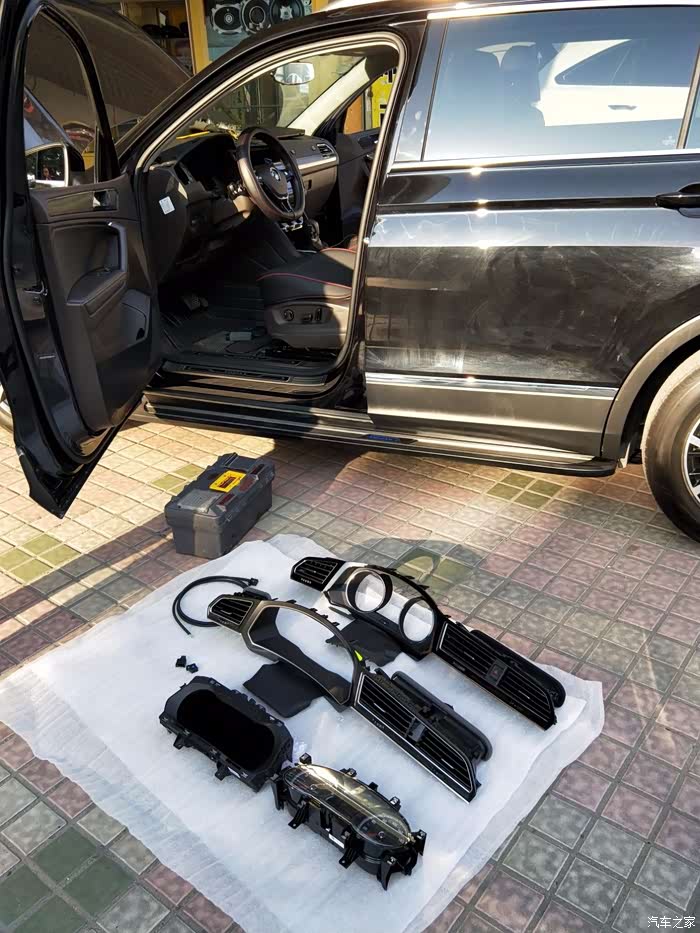

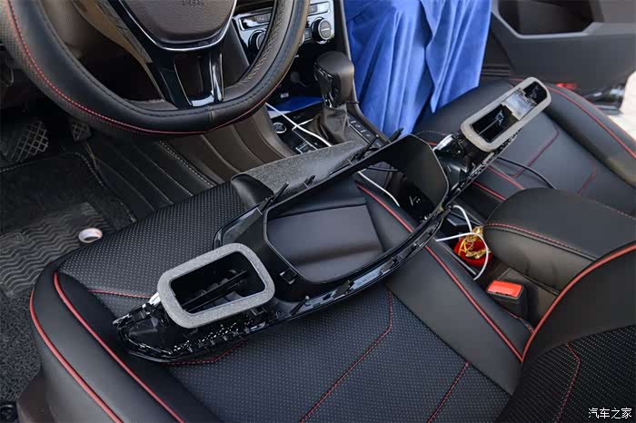

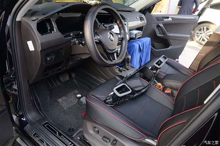

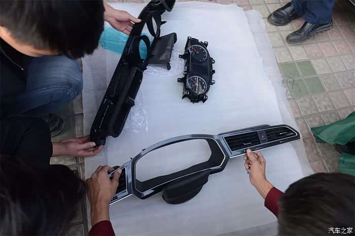

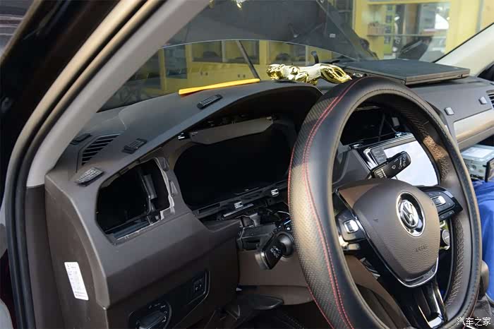

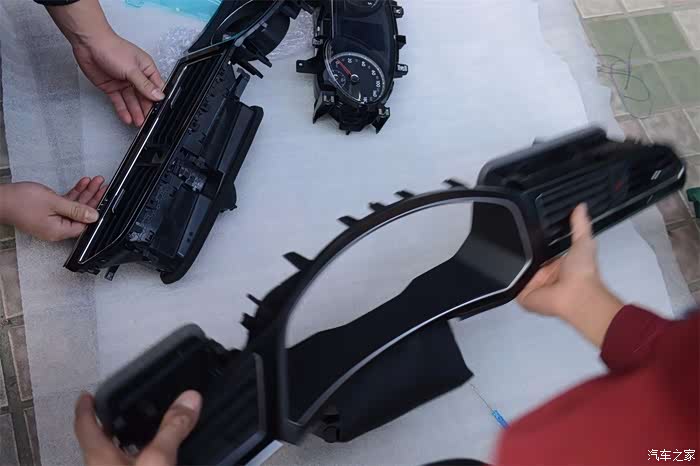

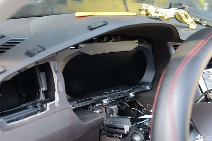

拆装就非常简单了,不细说。

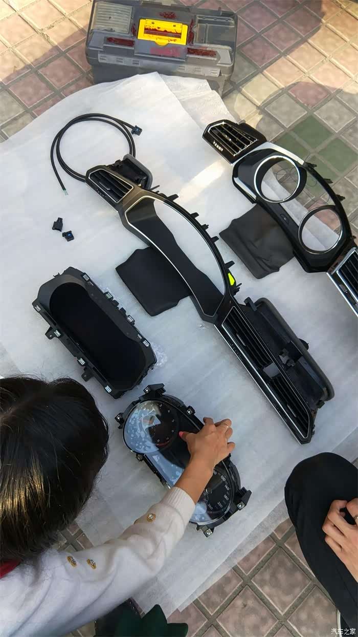

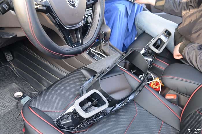

改造中

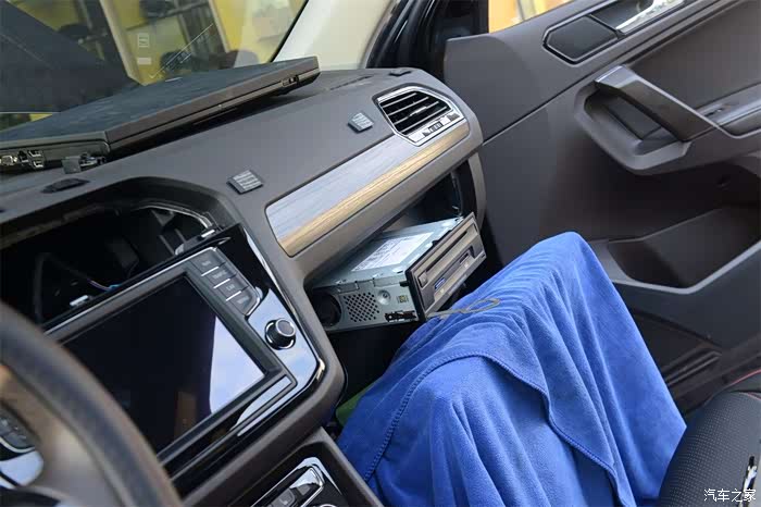

由于液晶仪表是可以导航映射的,所以要插光纤线,从这个主机后面插入即可。
装上硬件和光纤线后就是用5054和刷机电脑进行激活,匹配 。一定要用两把钥匙!记得

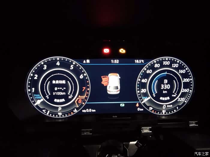

改好后,高大上呀。

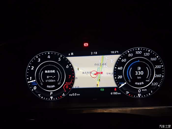

导航映射。
记得设置一下
