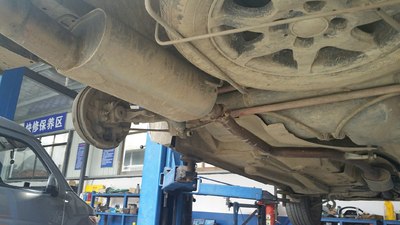

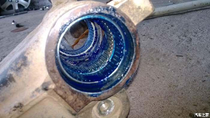

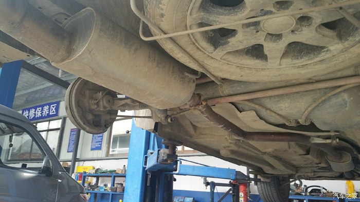

风行天下2025 2015-6-19 22:44:38 发表在 主楼
拆啊拆
拆啊拆
磨损的样子
另一边磨损的样子
再看
再再看
轴承坏了,发现坑爹的后轮轴承定位设计,
没有卡簧拆卸孔的内卡簧,不知道大盛小志是怎么取出来的,我折腾了半天,最后采取的方法是侧面打孔,然后撬出
来自烟台的新总成
就是这个油封容易漏水
换好的样子,降低了后轮高度由原来的16.8设定为15.8cm,目前前轮一指半,后轮0指。
拆轮毂轴承时把abs拆坏了,又要破费购买,下次补装
abs等常亮了,试试刹车,急刹还能抱死,因该还不错。

风行天下2025 2015/06/19 22:44:38 发表在 主楼
拆啊拆拆啊拆磨损的样子另一边磨损的样子再看再再看轴承坏了,发现坑爹的后轮轴承定位设计,没有卡簧拆卸孔的内卡簧,不知道大盛小志是怎么取出来的,我折腾了半天,最后采取的方法是侧面打孔,然后撬出来自烟台的新总成就是这个油封容易漏水换好的样子,降低了后轮高度由原来的16.8设定为15.8cm,目前前轮一指半,后轮0指。拆轮毂轴承时把abs拆坏了,又要破费购买,下次补装abs等常亮了,试试刹车,急刹还能抱死,因该还不错。某人的方向盘前几天换座椅,拆下的旧座椅,准备留着改给g27用自制新座椅的转接坐,没经验,按左右对称加工的转接片,安装后与方向盘不对中,偏左了,只能等以后改了
