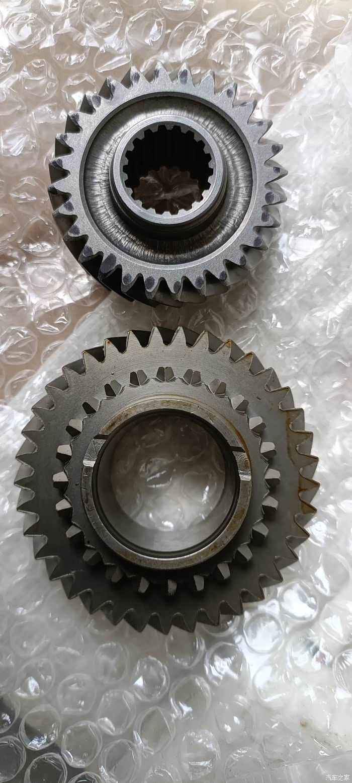

    一种是改装北斗星K14齿轮  37  28  主动+从动,另一种方案是定制齿轮,优化的更完美,不过成本高,这种方案可遇不可求。
    改K14我找了很久,某宝,某东,等等网络上搜寻,最终没有找到原厂齿轮,只能找副厂配套K14。后种方案我联系了制造齿轮的厂家,也可以制造,但是需要有起步的量,起步几百套。除非车友都改,凑齐人了,这种方案也可以,但是不知道能不能凑齐。哈哈。估计希望不大。

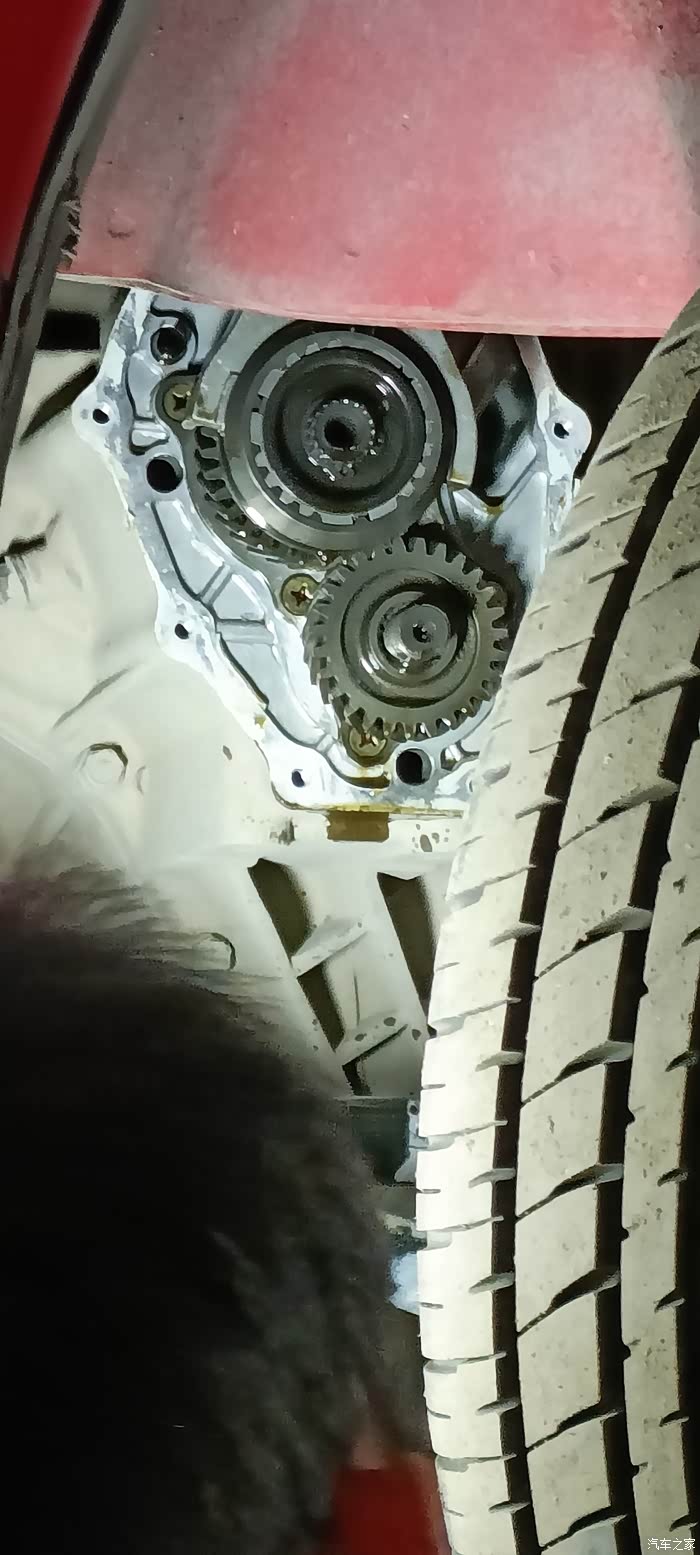

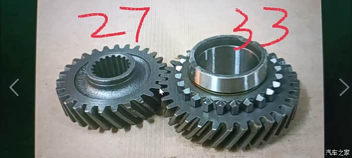

    最终选择前者方案,改K14,原车的是33 27,改装后37 28.

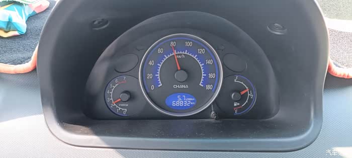

    改速前,,5档跑到120,4000转,,,改后3500转。。首先咱不谈别的,噪音就给你降低很多,,有句话说的好,动力不够转速凑,,小奔奔玩几千转的转速,不就是为了凑齐动力差,哈。。
    改装好后立马试车,,动力不减少,4档转5档,没有动力损失,衔接的也非常不错,2300左右转速挂5档。相比原来的转速提一点点就可以了。我开车转速高,2000以上换档,所以改装后没有任何改变。
    开始谈改装费用,齿轮用的是副厂,原厂买不到,价格190..,人工要了50,把齿轮油也换了,全合的140.总共就这些费用了。
    能用多久,我也不清楚。按说齿轮K14配套的用在1.4车上,对于1.0的车来说,应该足够了,扭矩各方面应该能达到使用。期待用的住吧。
