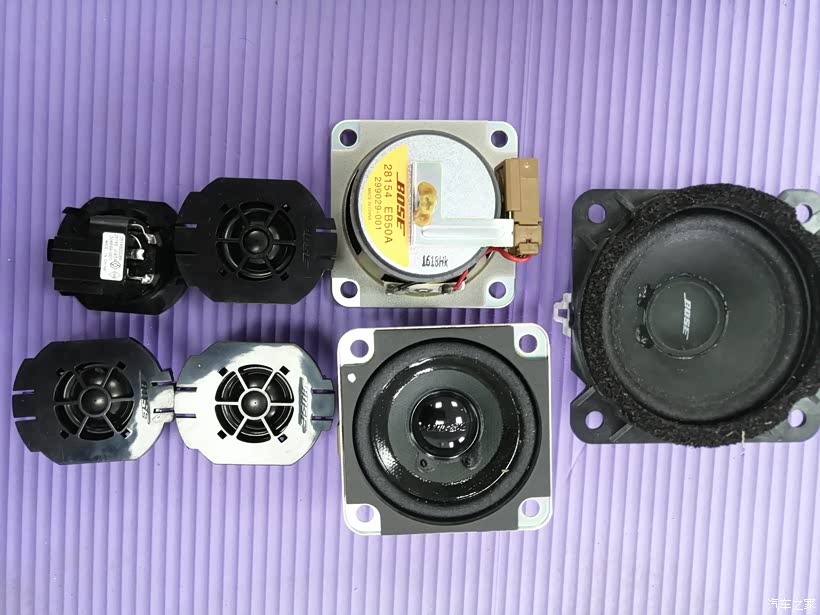

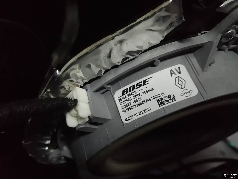

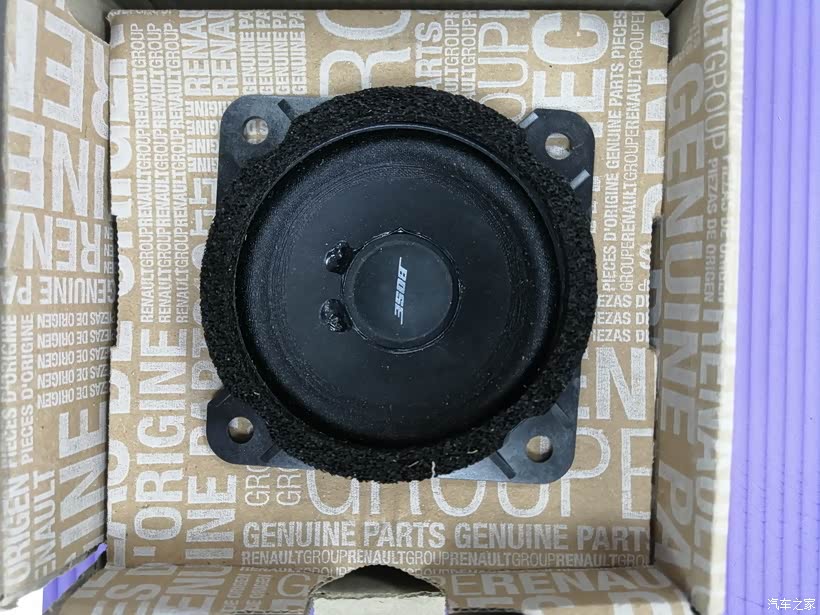

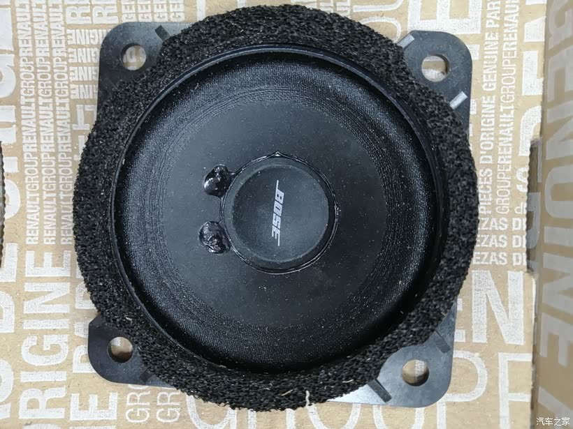

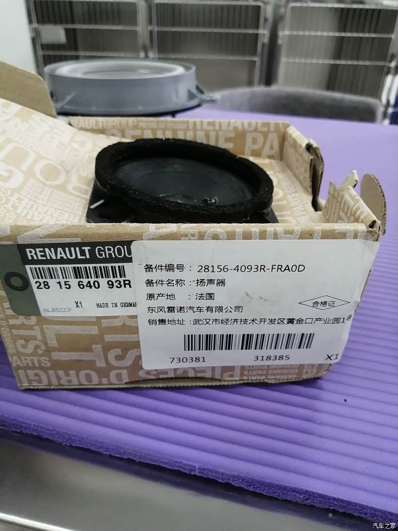

苦苦等待半个月,我的喇叭到货了,满满的原厂配件,能买到真喇叭不容易呀,

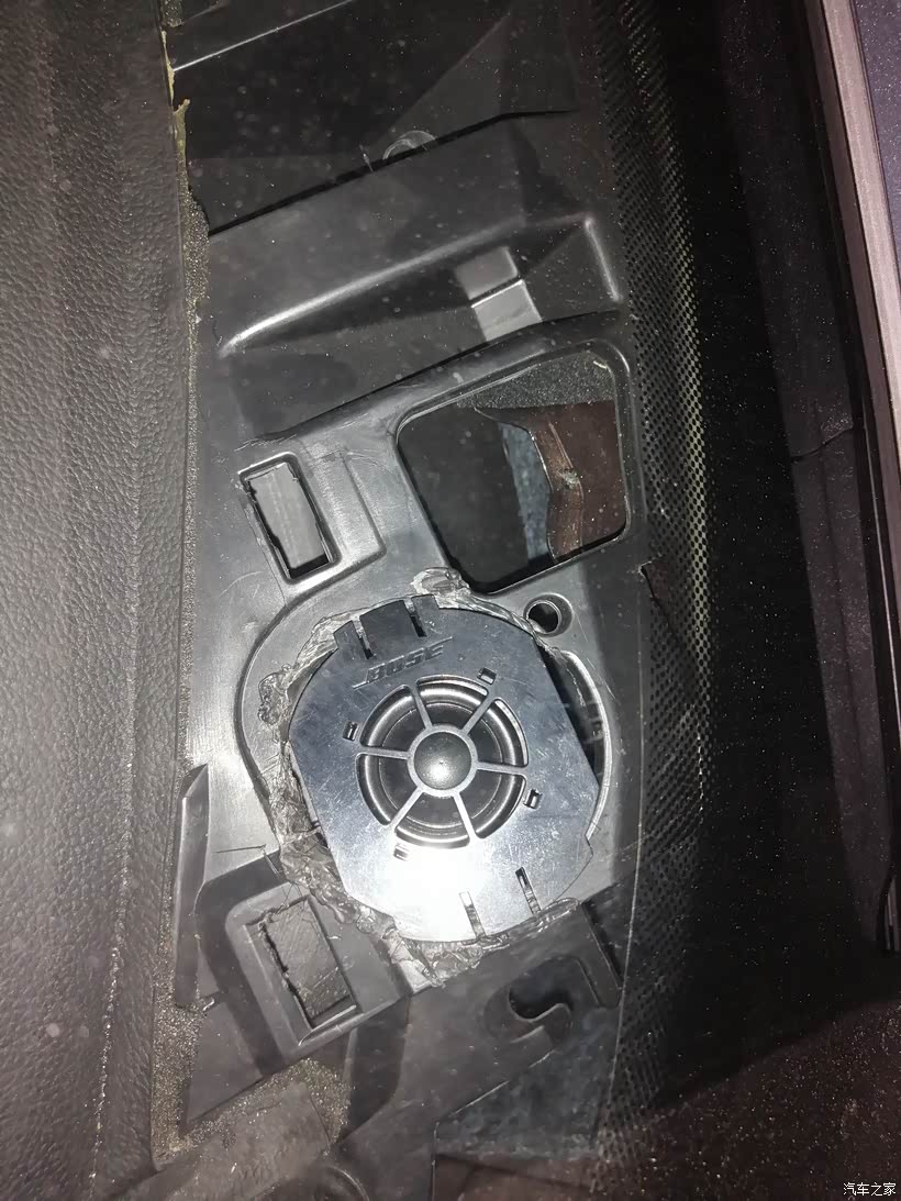

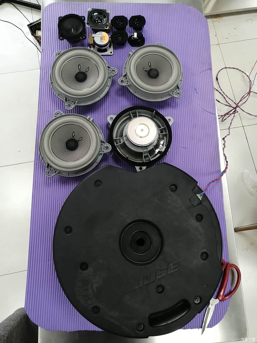

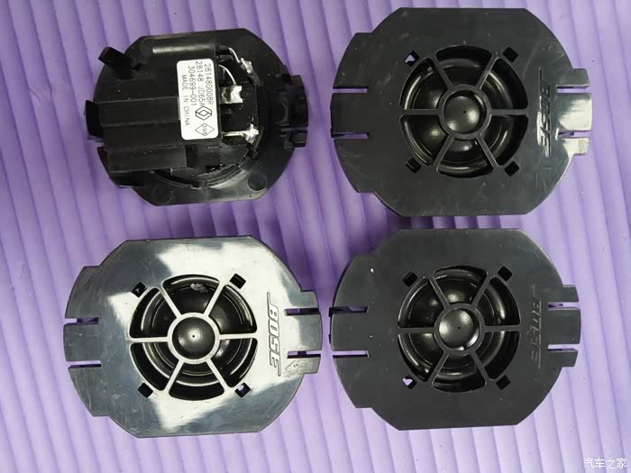

左侧4个是前面仪表台和后门高音单元喇叭,方形的是后备箱BOSE环绕喇叭,右侧是中置喇叭(播放人声的喇叭)
法国进口
某鱼上也有很多这款喇叭,大部分是高仿的我买过吃过亏

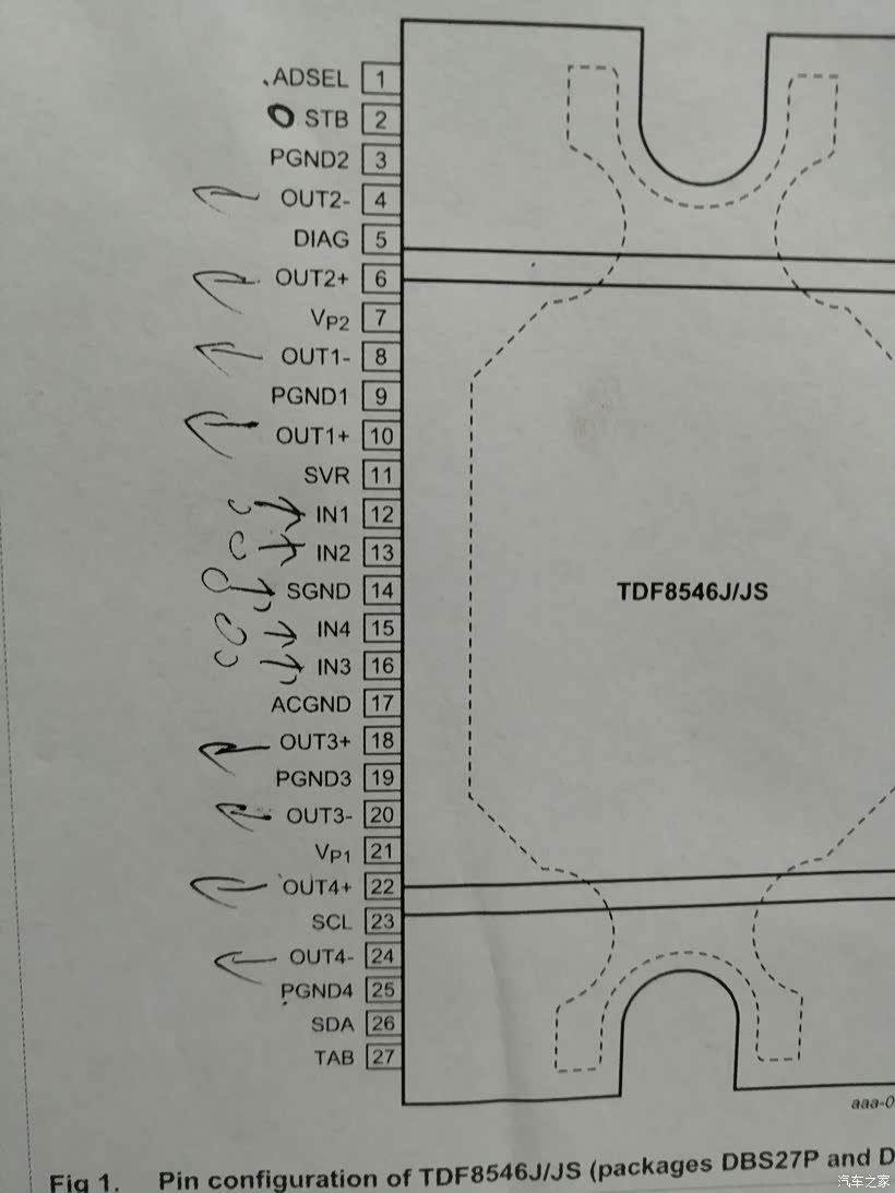

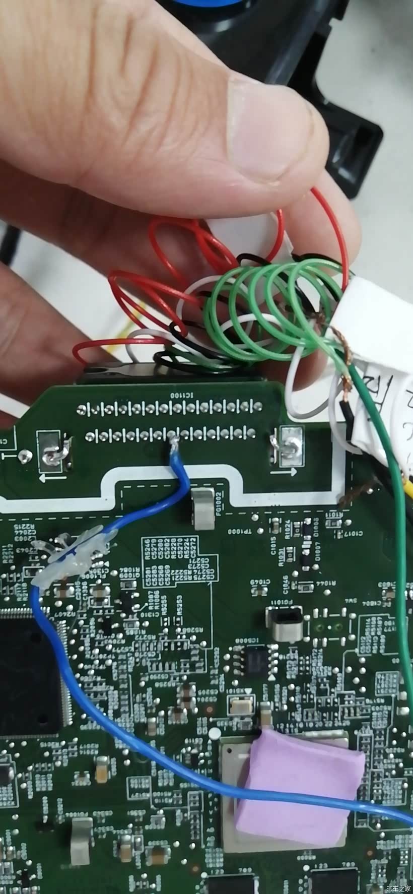

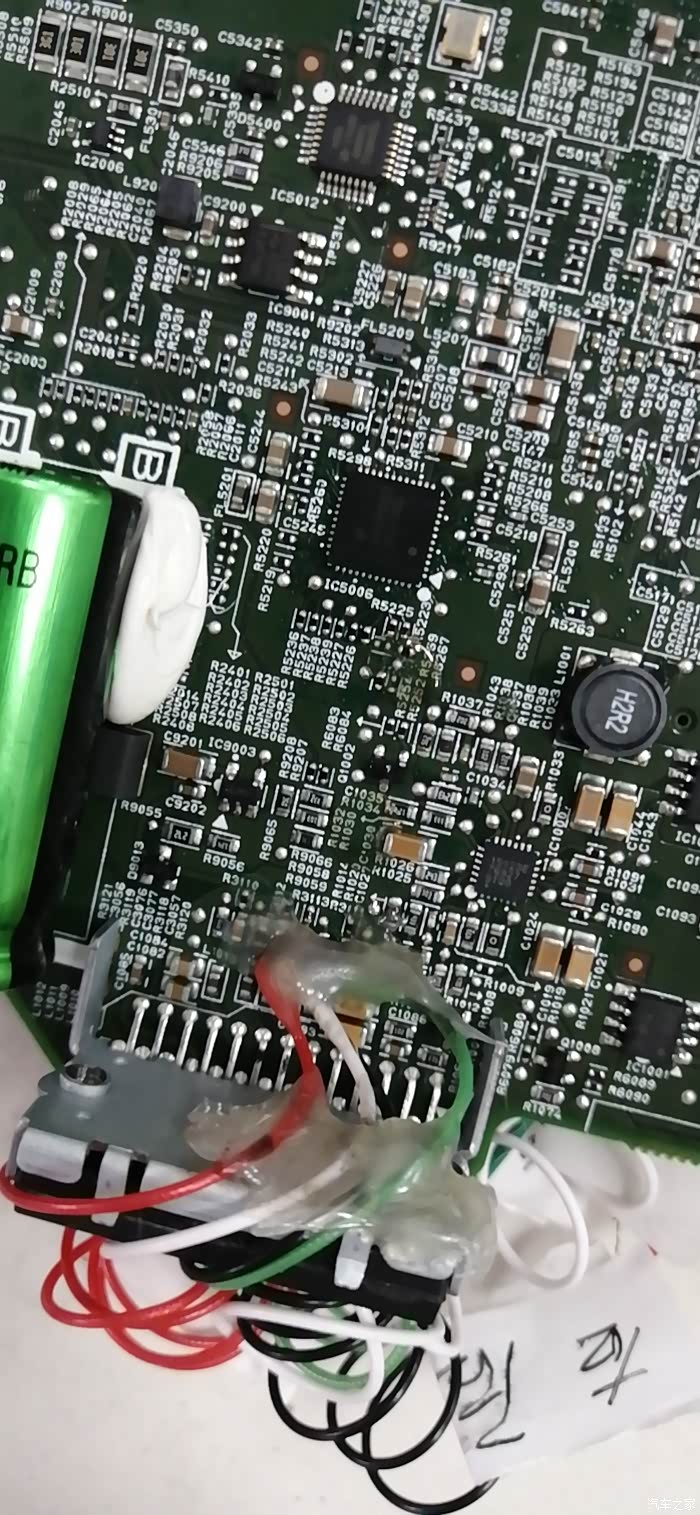

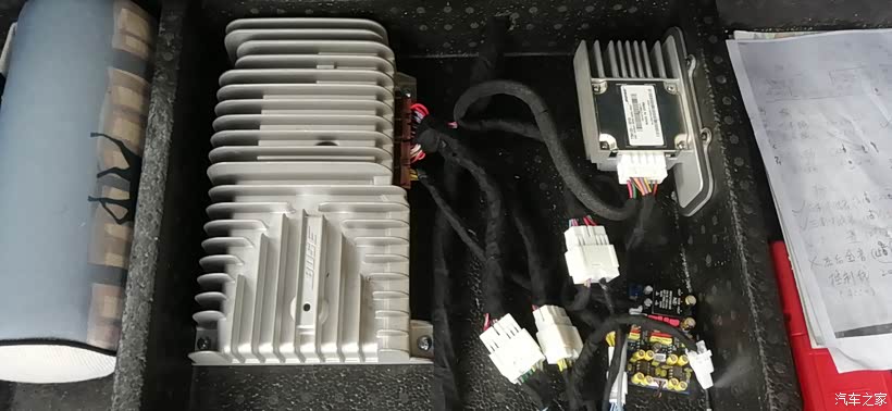

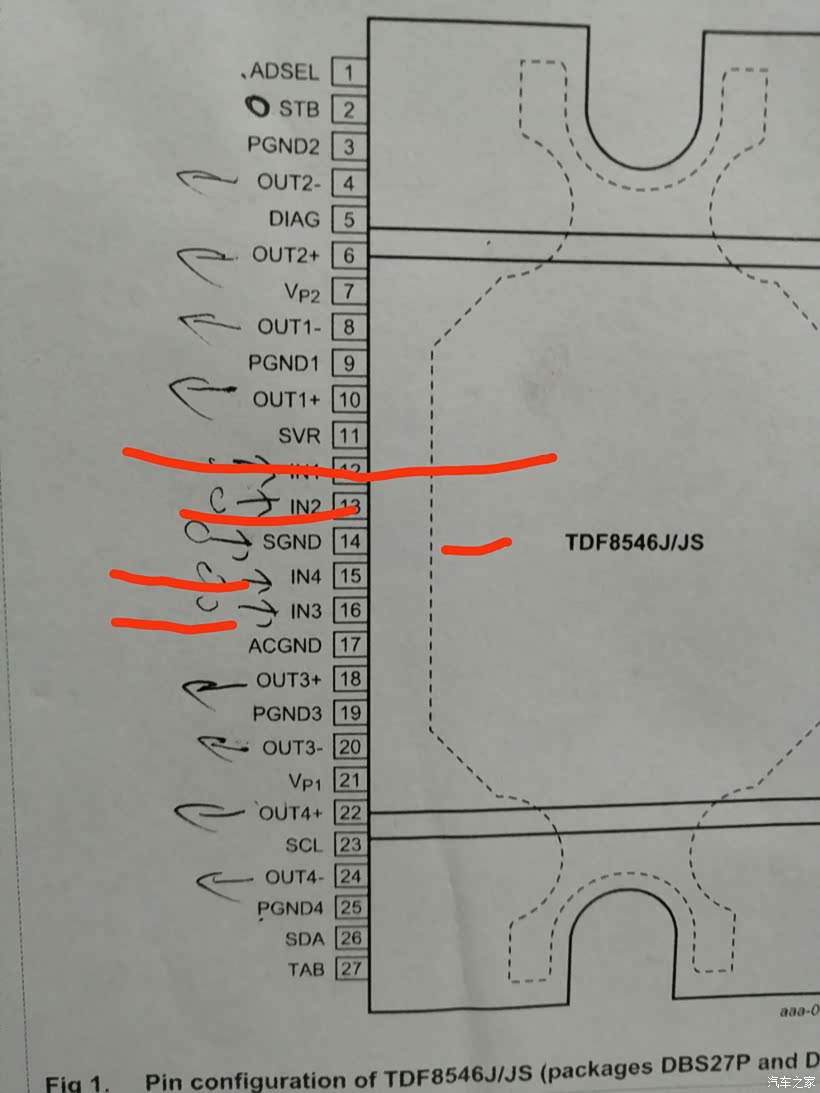

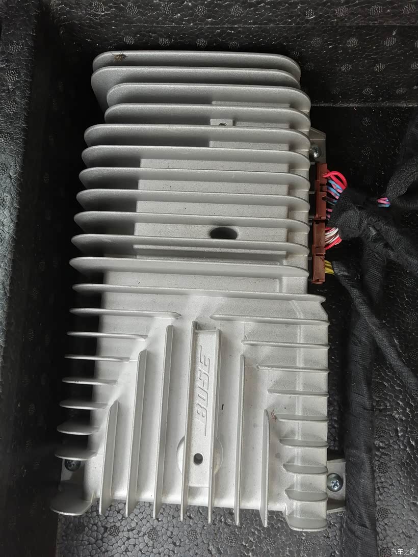

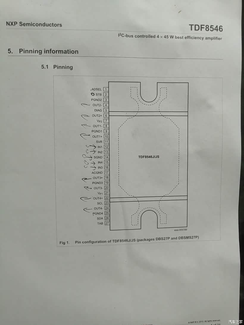

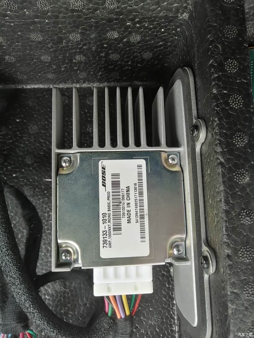

这是我准备的BOSE功放,这个是BOSE的核心技术,一般很少有仿的,]我选的是日产楼兰用的功放,主要出于功放内部声场的调教是按照SUV布局的,整体上和科雷傲吻合度比较高,这种功放一般都是平衡输入或者低电平输入(也就是传说中的哑巴机输出)雷诺的主机高低配内部都是有功放芯片的,也就是说不存在雷诺哑巴机,顶多是通过配套Bose协议功放CAN协议来调成平衡输出,既然没有哑巴主机,那我就自制一个哑巴机,拆开主机找到功放芯片,查看芯片号码是TDF8546

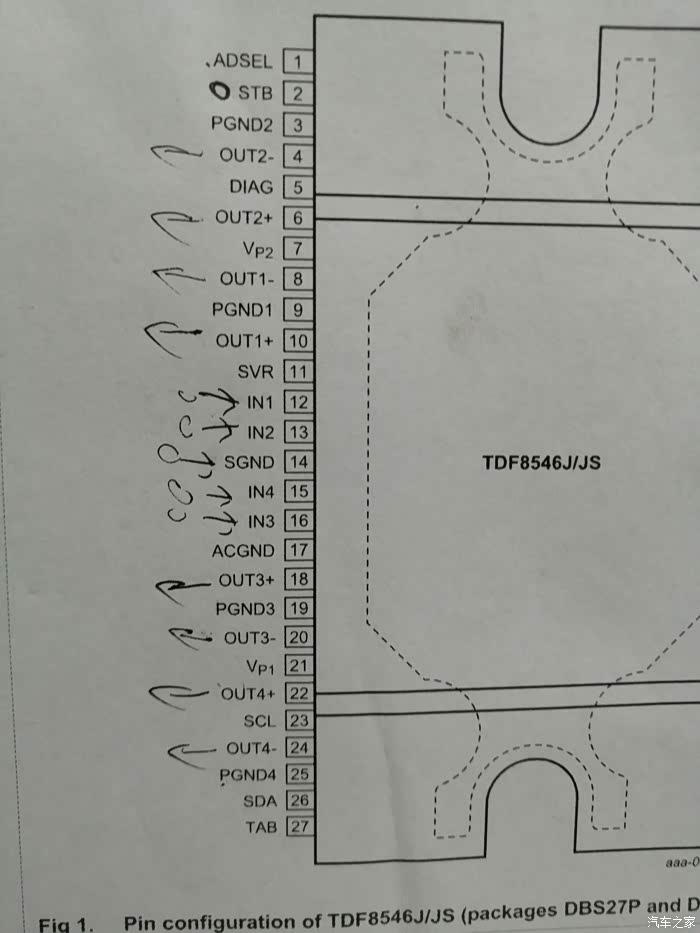

这是网上查找的8546引脚定义
12-16就是我们要用的音频源头,没经过功放芯片放大的
12.13.15.16是原车的右前。右后.左后.左前,,,,,14号是音频共地线
用0.1很细的音频线焊接上,其实这里有预留焊点
音频共地线从反面也可以焊接

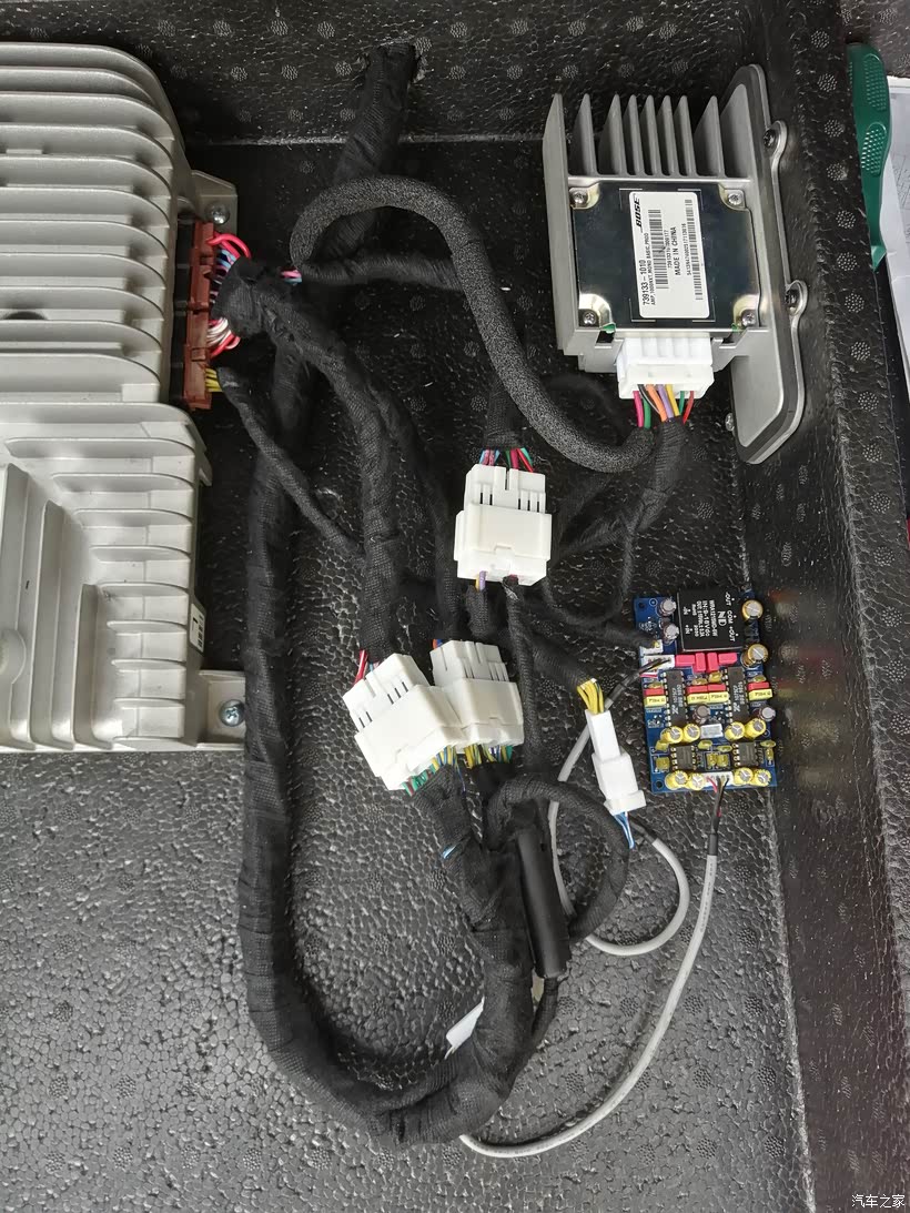

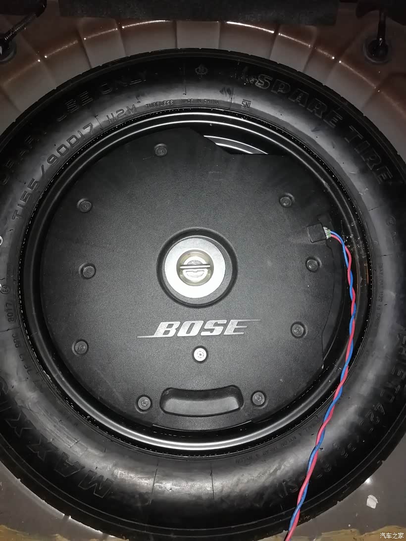

这是我买的备胎低音炮的单独小功放
自己做的线束

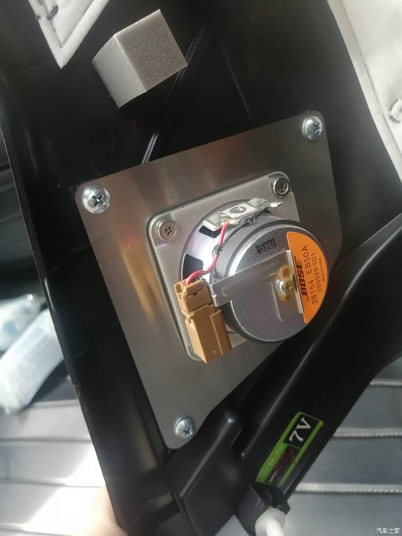

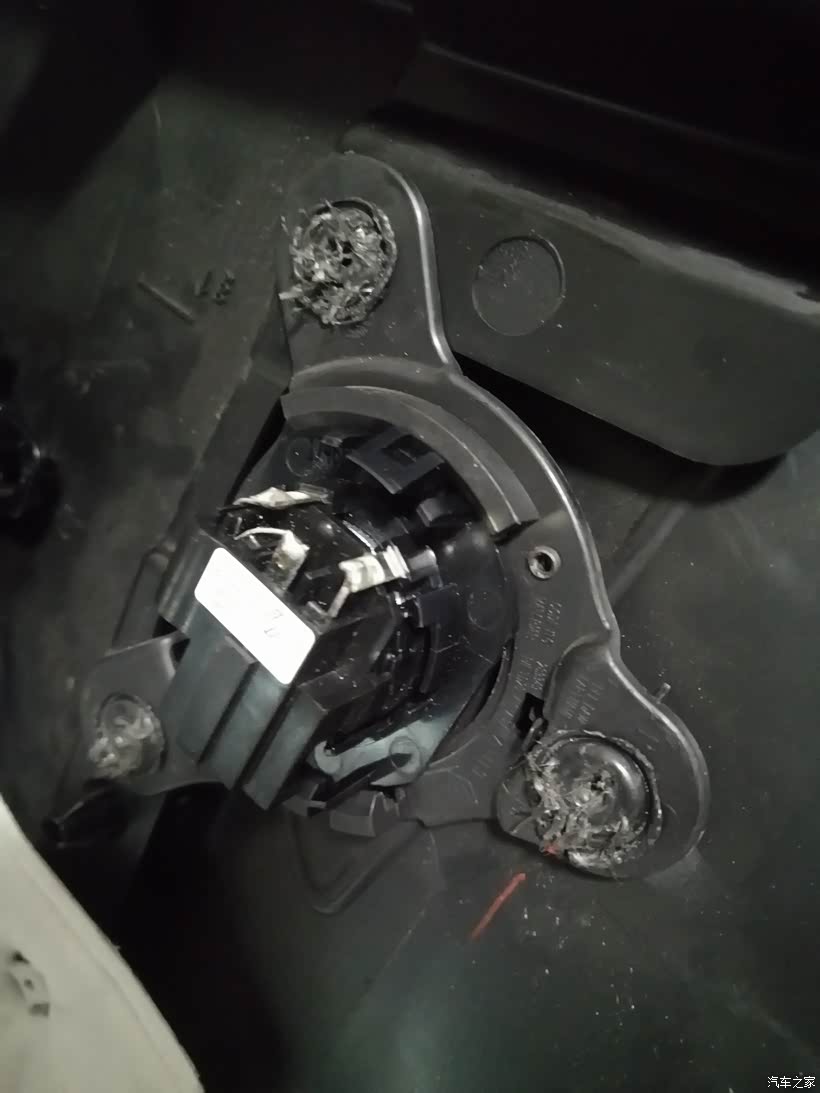

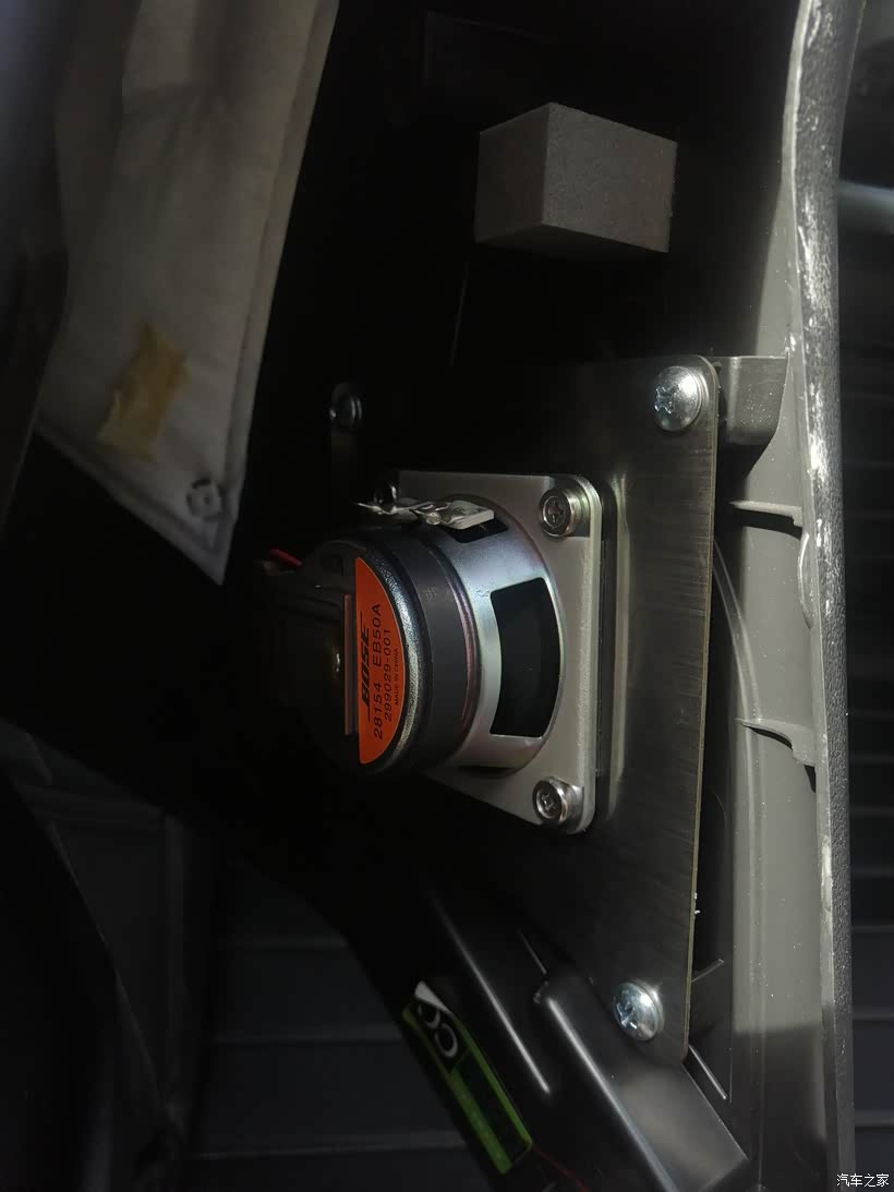

自己做的环绕喇叭的支架

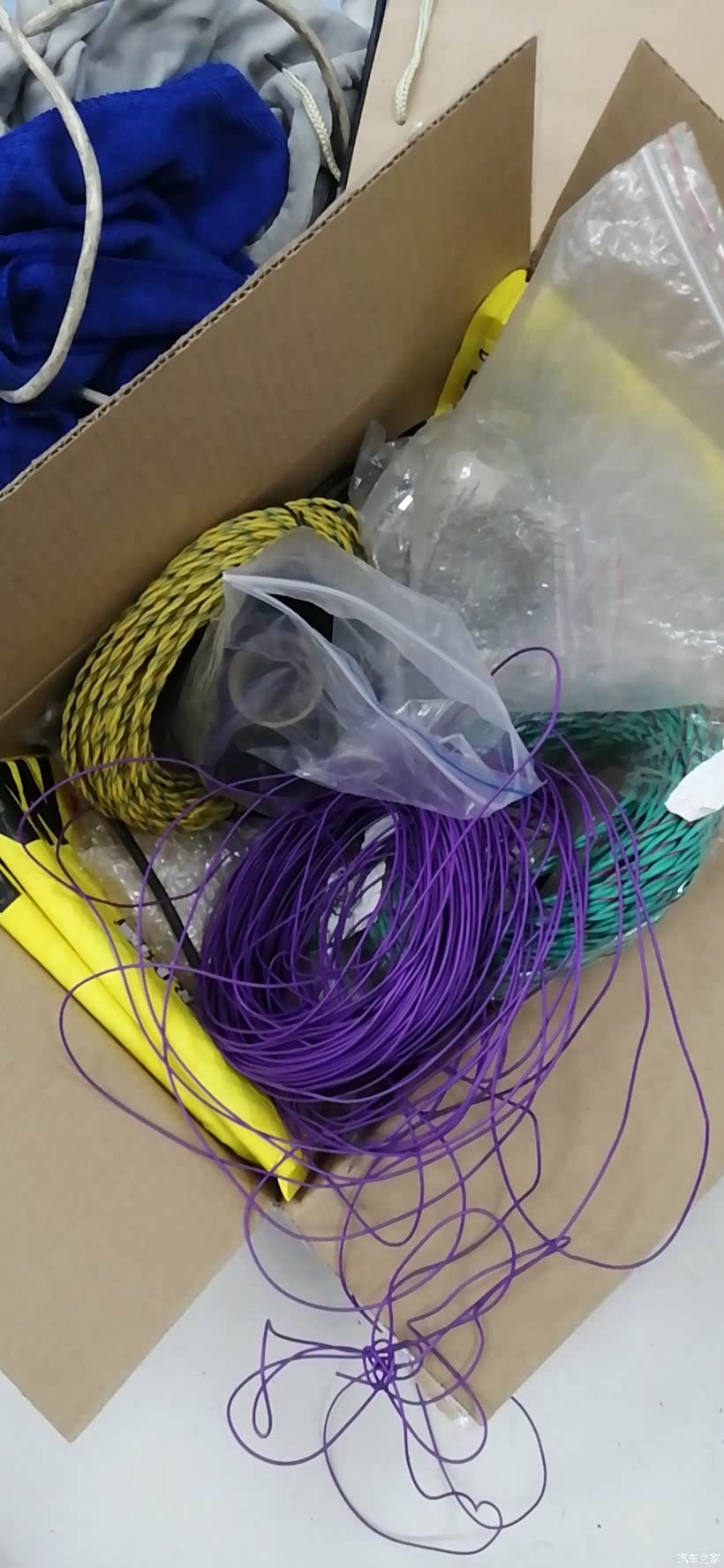

准备的线材,以音频双绞线为主,还有一个带屏蔽低电平通向功放的音频线,避免干扰
上车效果很不错
后备箱

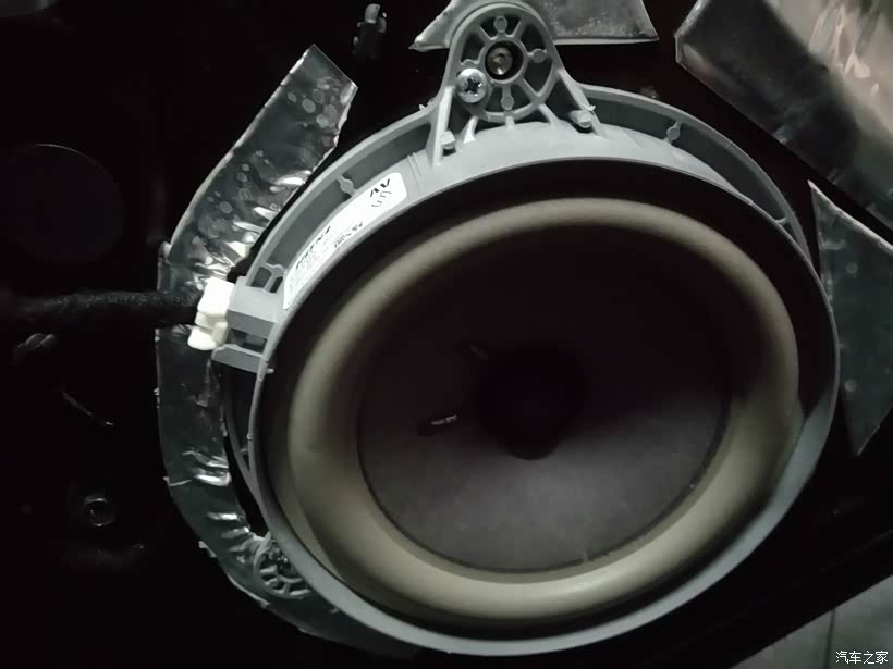

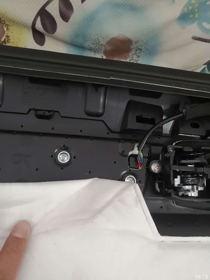

后门

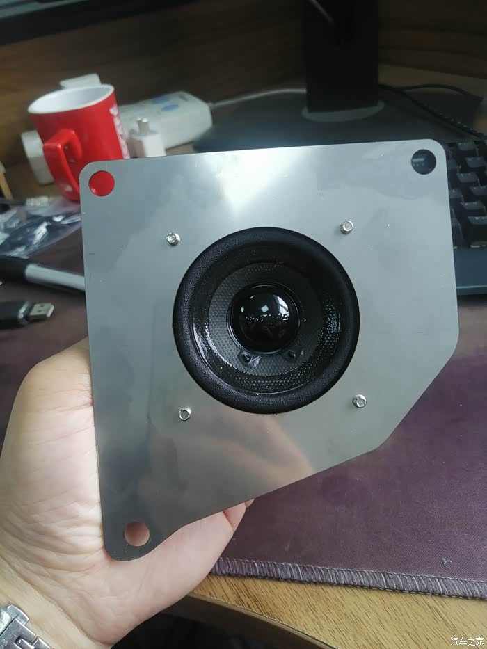

前门

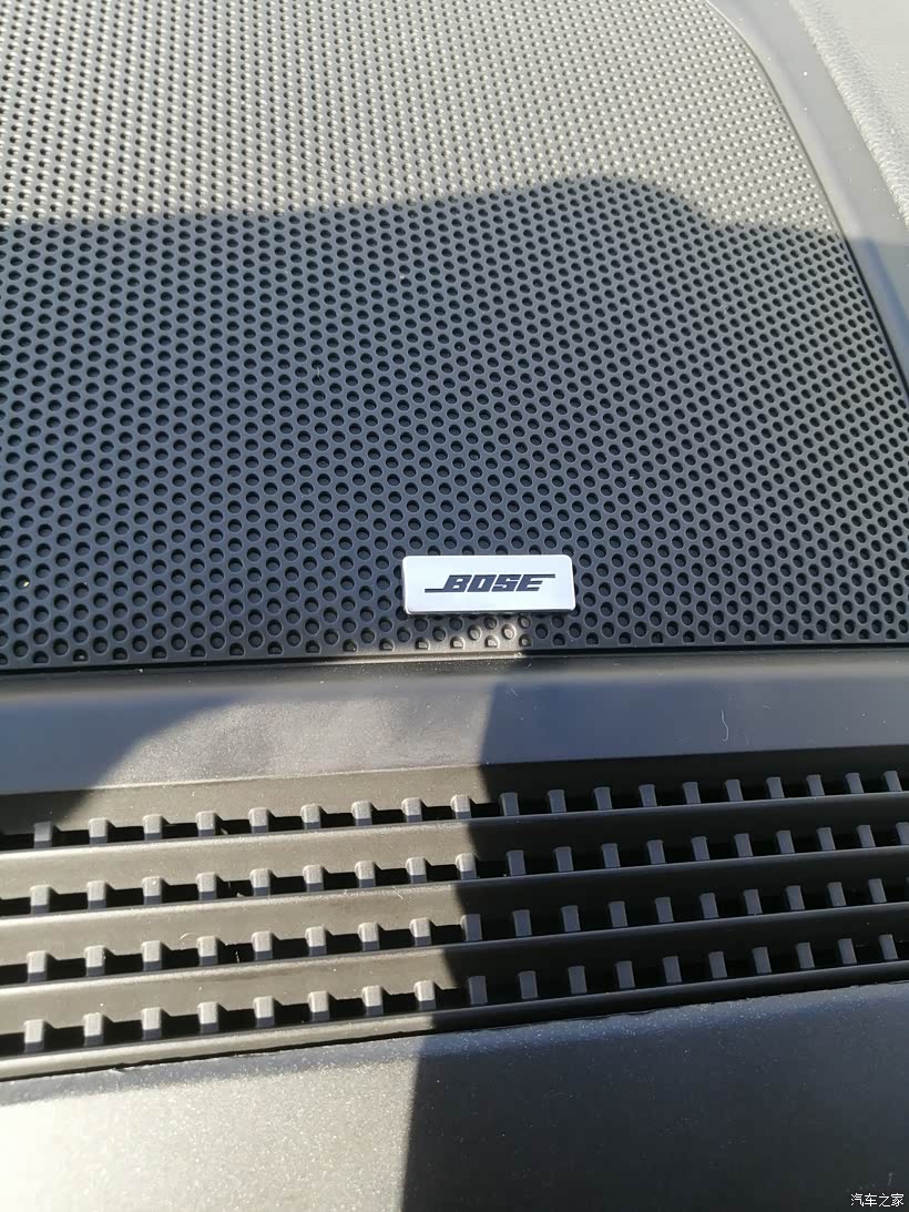

仪表台

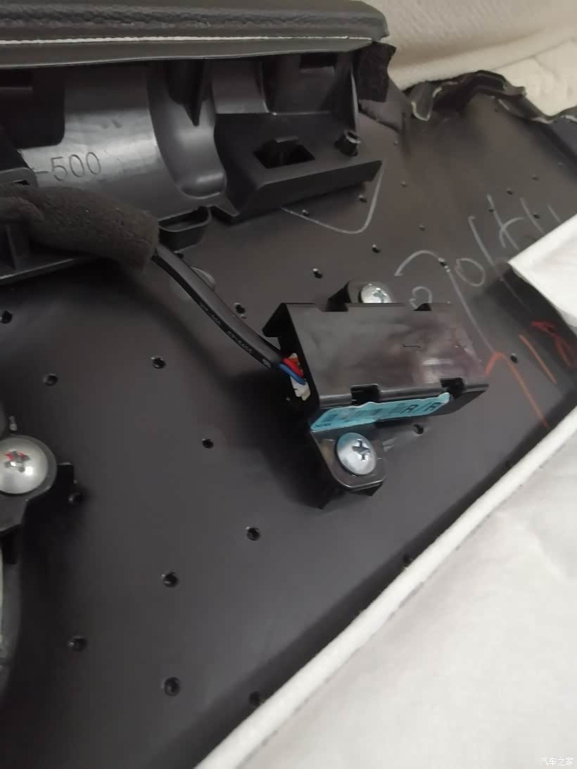

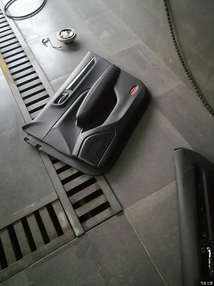

门板拆下来了
请忽视我那瞎贴的止震板

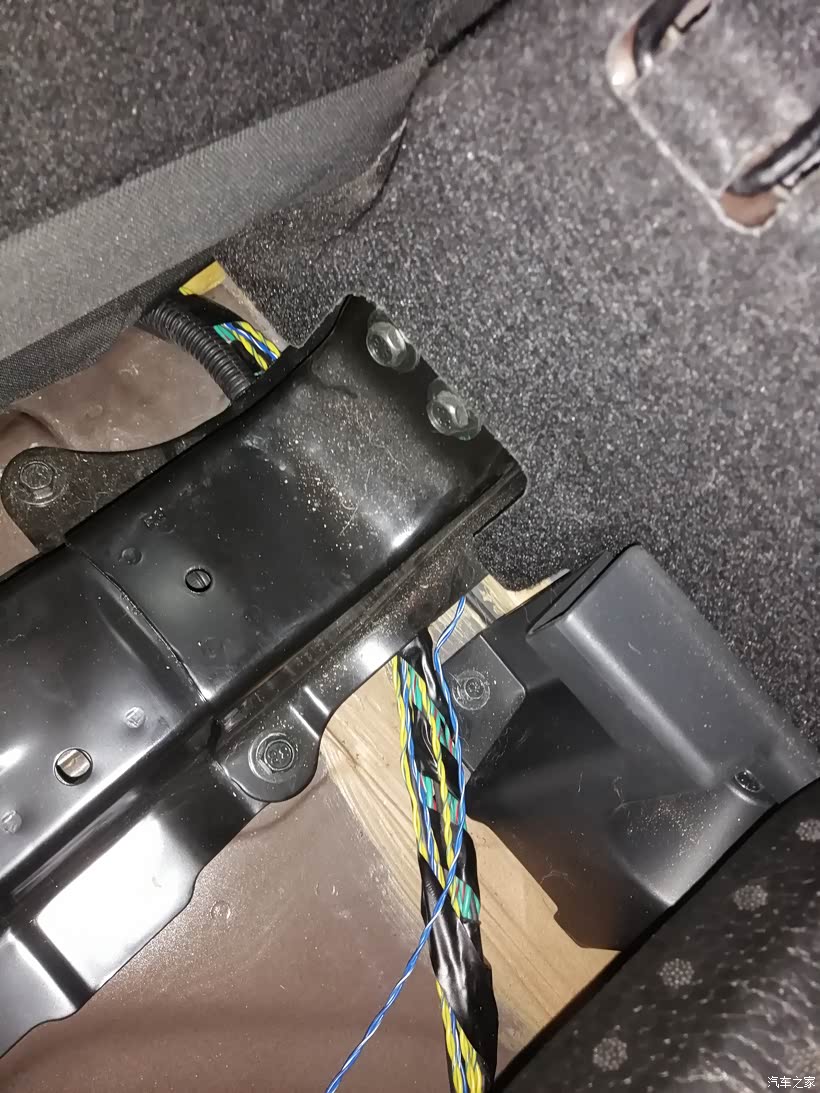

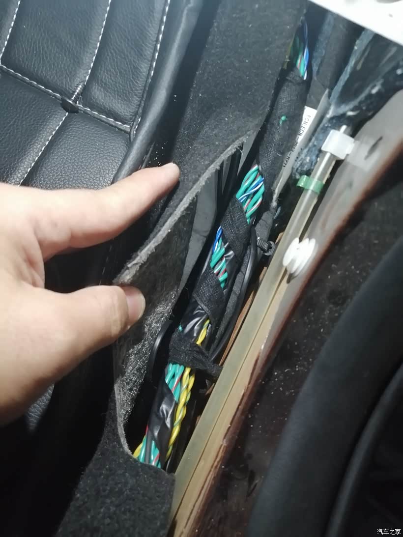

走的线束沿着右侧底盘线束,做的很像原车线束

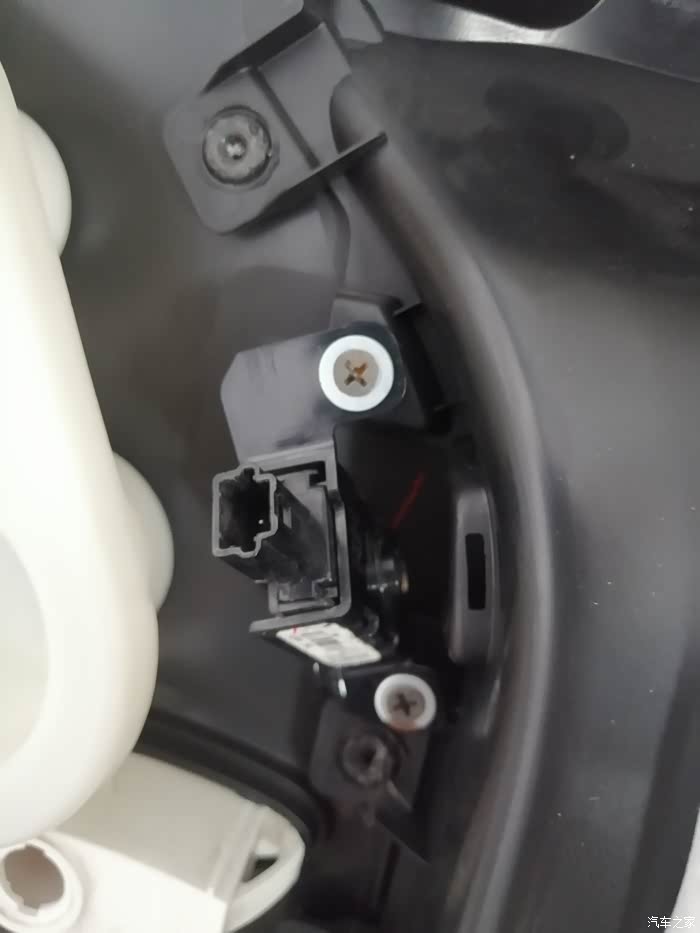

后门氛围灯,后门高音喇叭

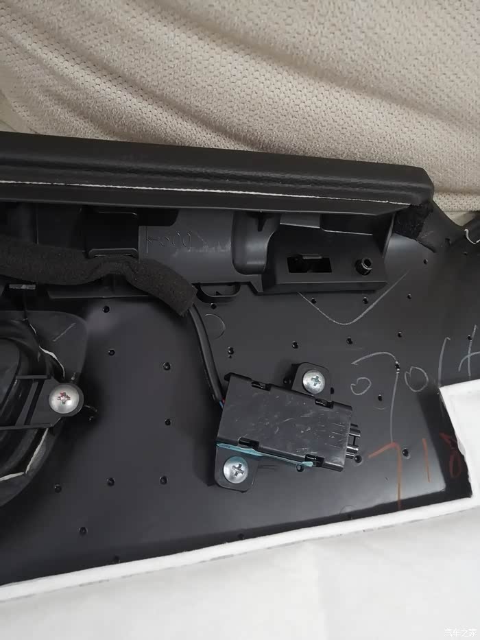

原车氛围灯控制盒

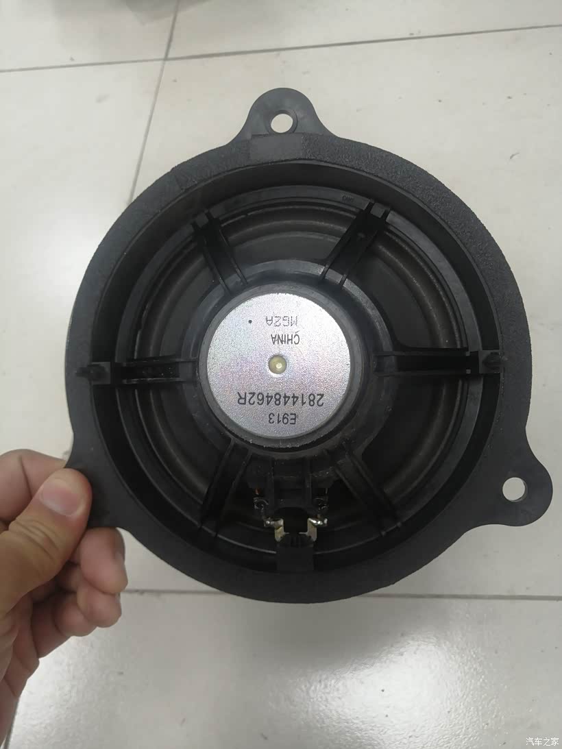

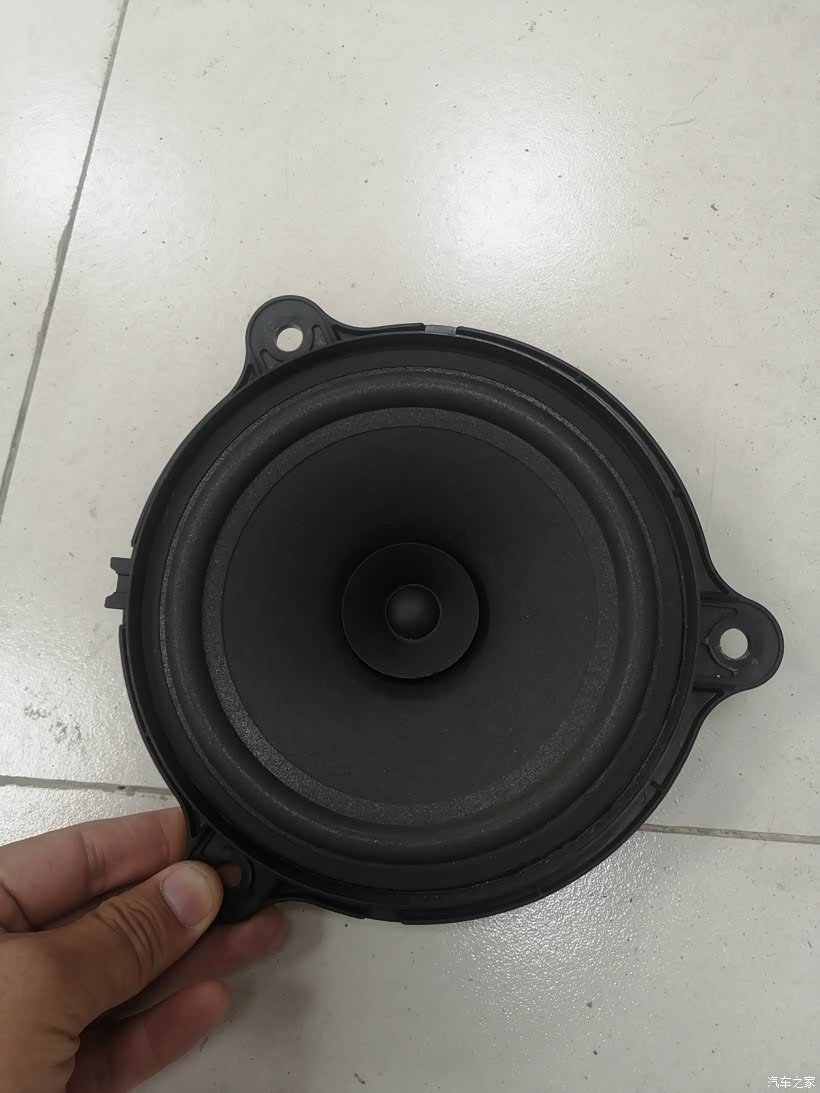

原车喇叭,低配小磁铁,豪华版以上都是大磁铁,和BOSE喇叭一样大,只不过没贴BOSE标,
最后通到后备箱储物盒
本来怕音频干扰或者电流声加的前级运放版,还选了2604发烧芯片,后来发现不加也一样效果,

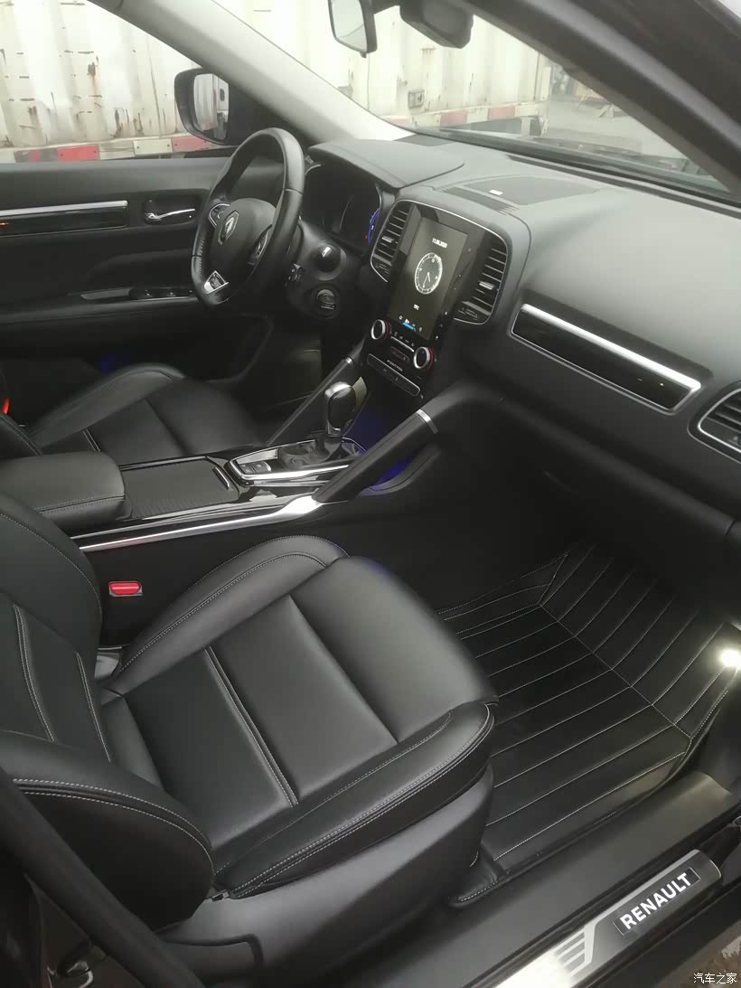

个人比较喜欢养车,3年的车,成色还可以吧.   自己打的蜡
内部也是干干净净
