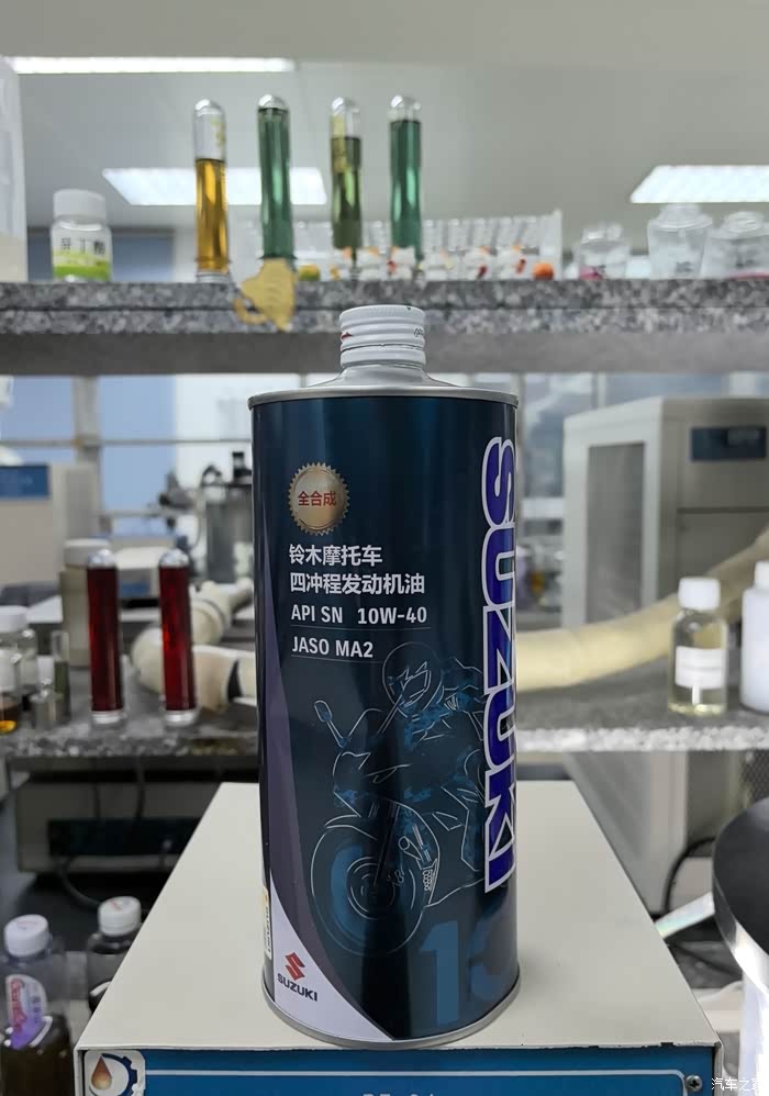

        大家好ahl_微笑,本次检测的机油是铃木原厂10W-40摩托车油,壳牌代工,一起看一下这款油的基础7项指标如何,再对比一下壳牌爱德王子,看看哪款更好!
        检测只对样品负责,检测为个人兴趣爱好,数据请谨慎参考,样品由论坛车友“爱骑车的小六”提供,一升装未开封新油。

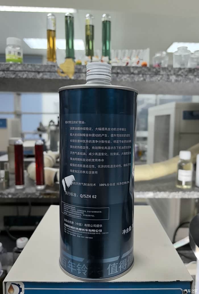

铃木原厂10W-40 SN MA2四冲程摩托车油

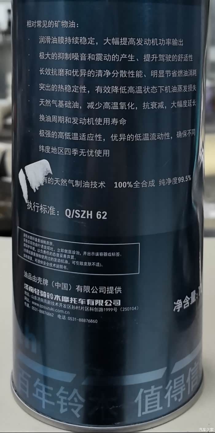

背面
壳牌代工,采用壳牌GTL基础油

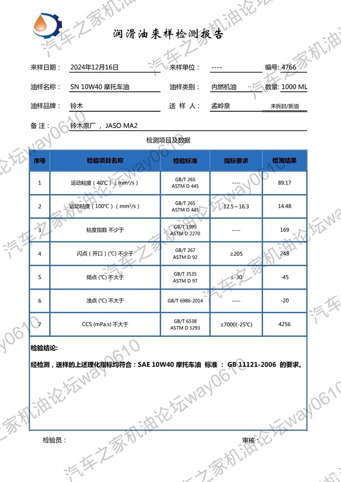

铃木原厂实测基础7项指标

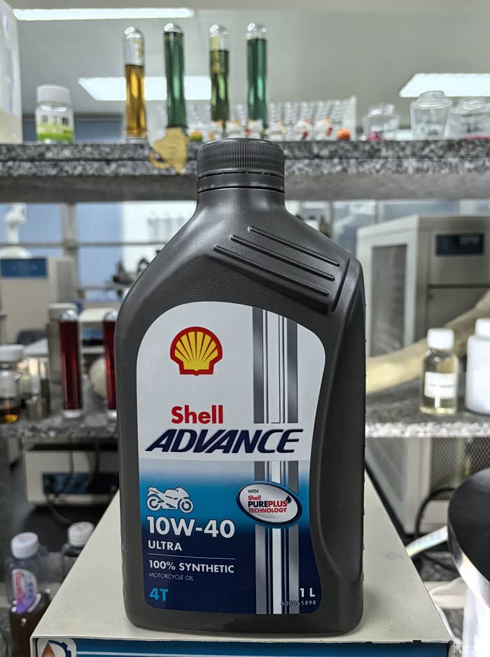

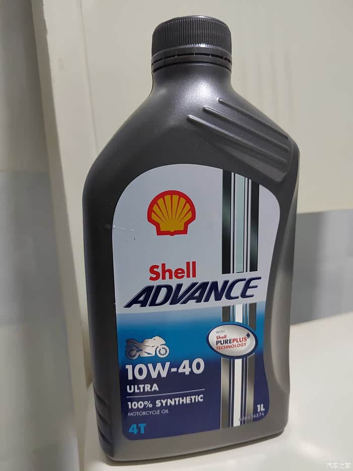

对比一下壳牌爱德王子
港版壳牌爱德王子,生产日期24年10月8日,算比较新的日期了

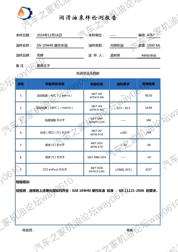

港版爱德王子实测数据
简单对比一下。

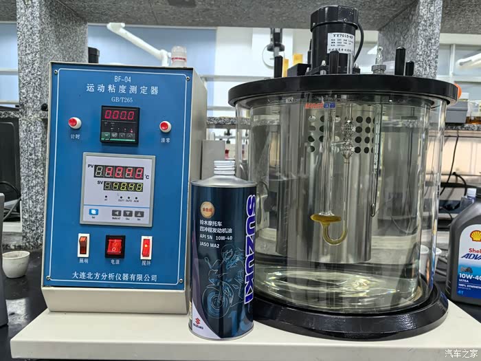

1.100℃运动粘度,铃木原厂14.48,爱德王子14.06,都很高,活塞环密封性好,动力损失小。
2.40℃运动粘度,铃木原厂89.17,爱德王子90.50,差距不大也都较高。
3.粘度指数,铃木原厂169,爱德王子160,同样差距不大,都不高,粘指剂用量少,有利于提高抗剪切能力。

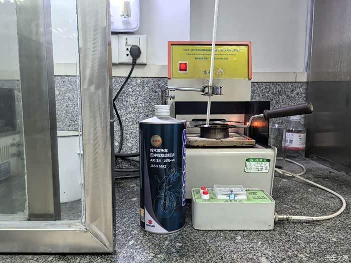

4.闪点,铃木原厂248,非常高,说明采用的大粘度基础油含量高,可以减少粘指剂用量,提升高温性能,爱德王子234也很高。
5.倾点,铃木原厂-45,爱德王子-40,铃木原厂更低一点。
6.浊点,铃木原厂-20,爱德王子-14,同样也是铃木原厂更低,油品纯净不易氧化,壳牌较高,以前检测的老版本较低跟铃木原厂差不多!

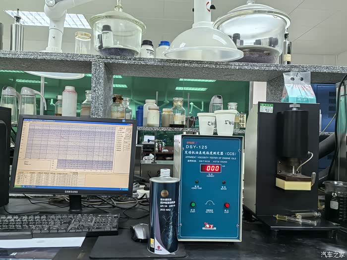

7.低温动力粘度CCS,铃木原厂4256,爱德王子4227,基本一样,都较低,低温性能不错。
通过实测可以看出,壳牌代工的铃木原厂,粘度跟爱德王子差不多,但闪点更高、倾点更低、浊点也更低,基础油更好。

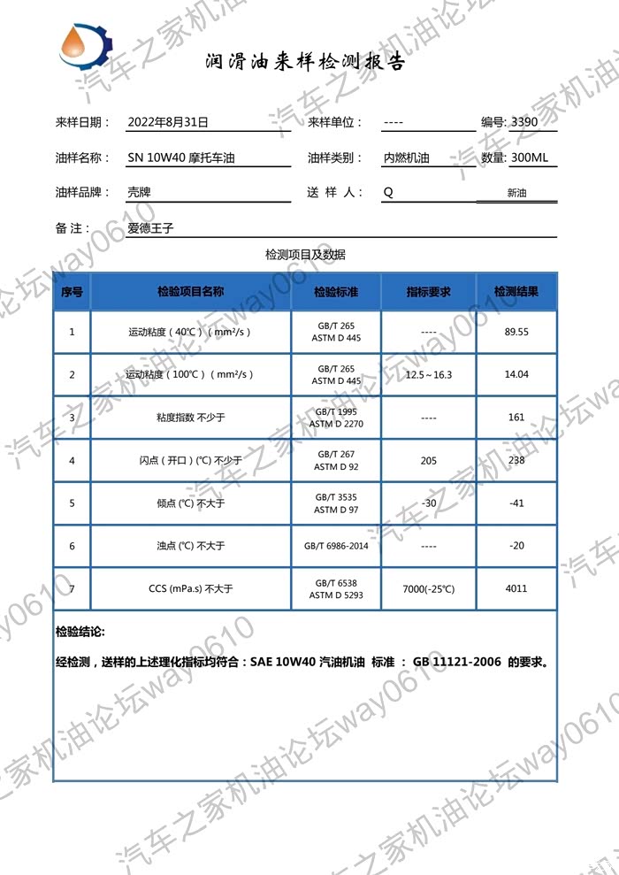

这是生产日期22年3月的爱德王子,浊点-20
