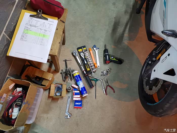

正值国庆假期,利用空余时间,准备自己动手拆车,将购买已久的 SKF轴承锥面轴承更换上,为此又败家了好多专用工具
工具:月牙扳手、轴承拉马、SKF轴承油脂、套筒扳手、内六角扳手、扭力扳手、撬棒等等。

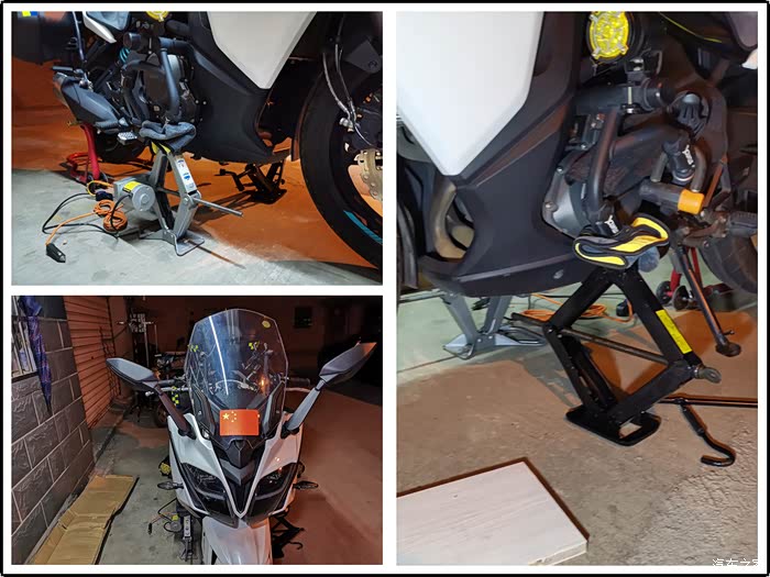

1、在拆车前,用2个汽车千斤顶,顶在两侧保险杠下端,将摩托车前轮微微顶起地面。让车龙头处于不受力活动状态。

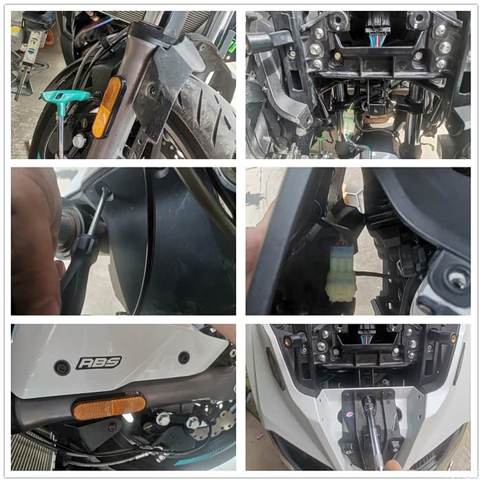

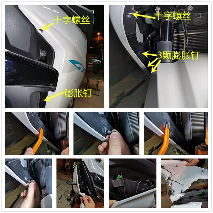

2、拆下左右前侧护板,拆下所有螺丝和膨胀钉后,在车头方向将护板往外侧拉出后,整体往后退就可以拿下护板,拿下护板后拆下转向灯线插头。

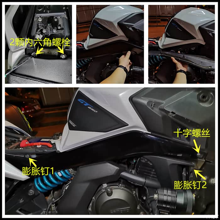

3、拆下左右护板装饰条。用车钥匙打开尾座后,拆下2颗内六角,将前坐垫拆下。拆下前后2颗膨胀钉和1颗十字螺丝,从车头方向往外侧拉出护板装饰条。

5、拆下车灯总成上的所有7颗M6螺栓、2颗内六角螺栓和4颗膨胀钉。
6、从油箱处往外侧***内护板,将车灯整体往车头方向拉出。拔掉左侧车联网插头和前端大灯插头,整个大灯总成就能拿下来了。
7、650GT的车灯是可以像汽车一样调节灯光上下高度的。
8、拆下2段前挡泥板。

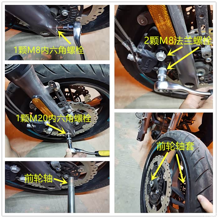

9、拆前轮,在拆前轮之前,先将左右两侧的制动卡钳拆下。前轮轴拿出后,需注意前轮两侧的轴套。

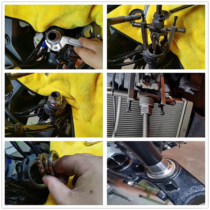

11、拆下龙头立管。先用一字螺丝刀将锁紧螺母中间的防松垫片撬平,用月牙扳手拆下两个锁紧螺母后就能拿下下联板。拿出滚珠后用小型拉马将车架立管内的轴承座拉出。
时间来到第二天!
12、拆下联板上的轴承座这是最难拆的地方。先用喷枪将下轴承座烤3-5分钟,然后用平凿子凿下就退出来了。

13、锥面压力轴承和上联板安装。安装锥面轴承前,在轴承内外及滚针内部都要均匀涂抹专用轴承润滑油脂。方向柱锁紧螺母扭矩值:100N?m,上联板安装时,上联板紧固螺栓先不用拧紧,方便后续安装减震。

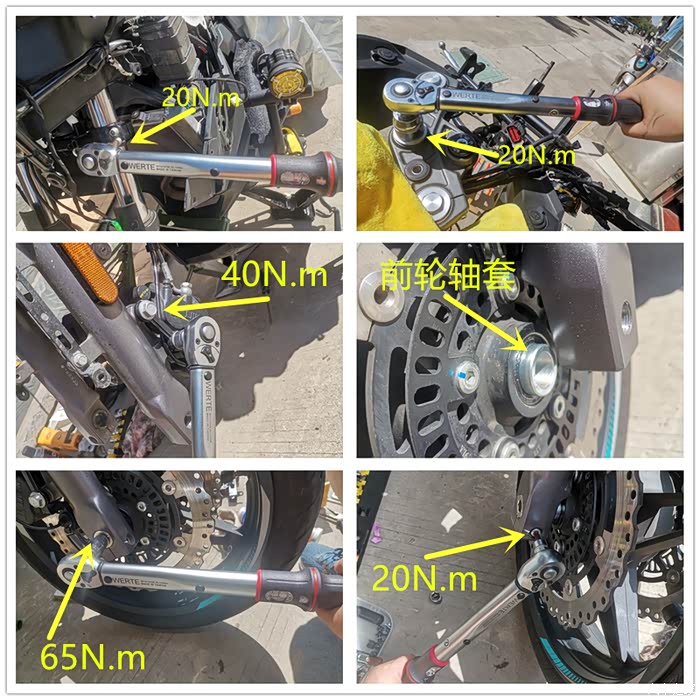

14、安装前减震、卡钳和前轮。前减震6颗M8内六角固定螺丝扭矩值20N?m,上联板紧固螺栓扭矩值20N?m,刹车卡钳4颗M8法兰螺母紧固扭矩值40N?m,前轮轴65N?m,前轮M8内六角20N?m。

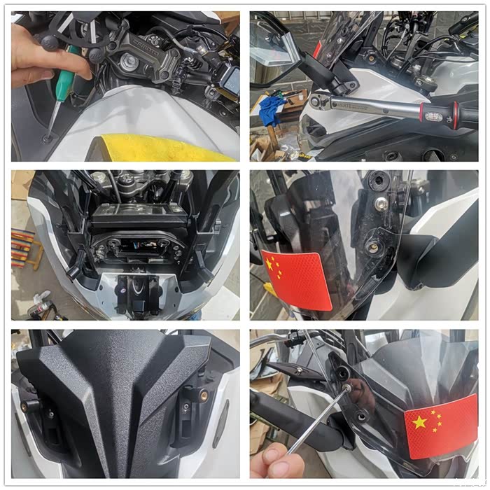

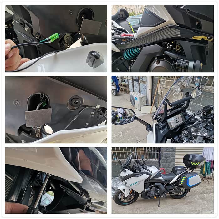

17、紧固车灯外壳,安装风挡支架。
风挡支架安装后,确实能有效解决高速风挡抖动问题
18、安装车壳护板前先接好转向灯的线,装好车壳护板,大功告成!
       经过几天的试驾,车速在60码以上,双手脱把再无抖动,而且原地调头,车龙头也轻了好多,此次改装很成功,也很值得。
