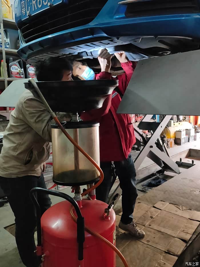

不少人说换自动变速箱油需要12升,哪怕是去换4at油!我纳闷怎么需要那么多,钱包难受。一开始以为8升够做两次重力换油,进去店问老板这个油量推介用循环换油。

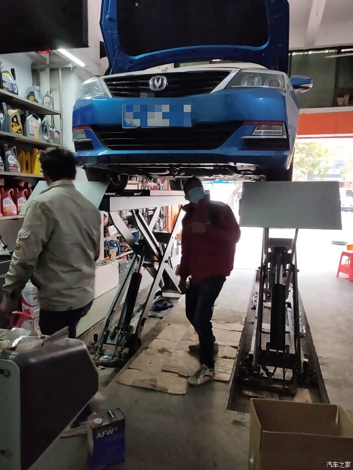

师傅还是比较熟练,听说他是以前呆过长安4s维修部。
流出的油还是比较黑,原厂变速箱有是aw1认证,也就是只要符合aw1认证的变速箱油就可以使用,不一定用爱信。

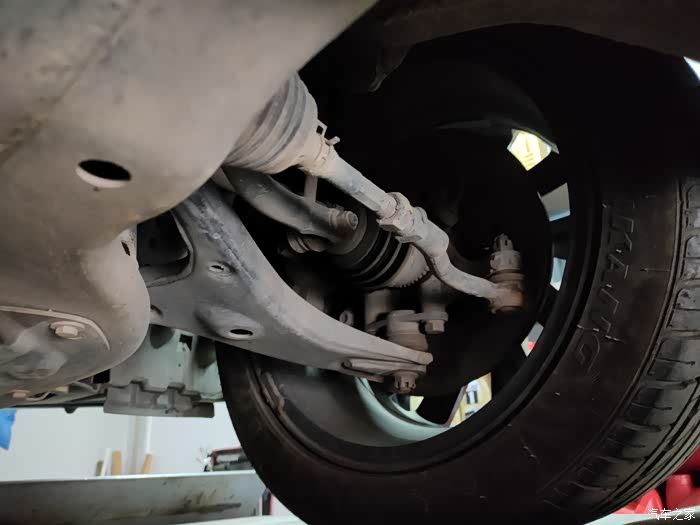

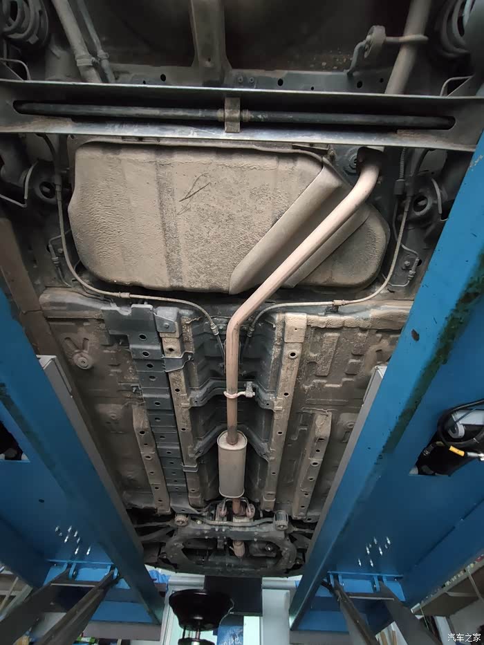

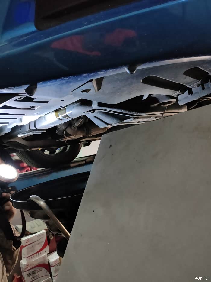

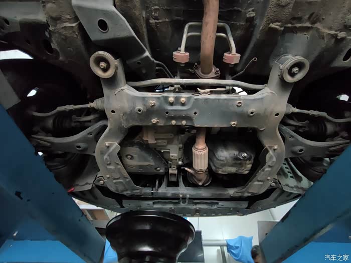

换机油顺便检查一遍底盘状态。
底盘遇过几次刮底盘,泥尘不少。
但是仔细检查底盘状态还是不错,没有明显生锈,对于在高湿度沿海地区的使用车情况来说算不错。

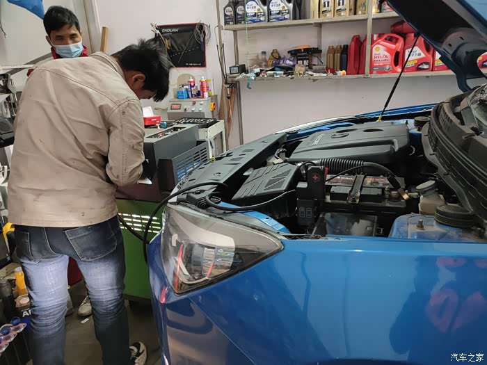

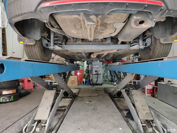

换油机准备好

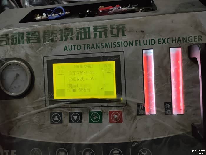

开始注入灵魂,抽出的油还是比较黑,6万一换还是比较适合。
在更换到5升左右变速箱油已经明显和新油差不多颜色。师傅说变速箱比较小,大概6-7升左右就可以换干净,最后换了7.8升结束换油,师傅提醒下次可以8万再更换。所以这里说明网上说4at换10-12升油的要么被骗,要么不懂。
原车变速箱油4.4-4.8L升范围,重力换最多能换3.5L,还不彻底。7升就能把油换干净,还是更推介循环换油。换了新油后变速箱顿挫恢复原来状态平顺,换挡丝滑,不得不说4at果然是平顺可靠兼顾最好的变速箱,而且维护成本低。循环换油费用一般200-250左右。
