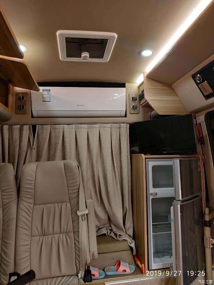

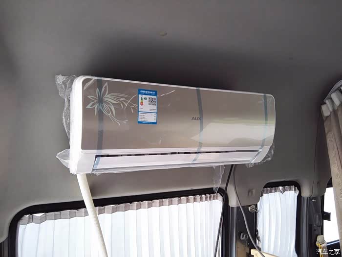

房车有的大侠用的是12v空调,根据资料12v空调是1800瓦。房车一般带400AH电瓶,即所谓的5度电,12V空调连续可以用2.78小时。安装家用1.5P变频空调也就是约1100瓦,5度电逆变理论上可以连续用4.5小时。理论上家用空调效率比12V空调高,房车还是安装家用空调比较节能。大侠怎么认为?
12v空调,你说的1800W是制冷量。电功率估计是900W以内。由于内机小巧,出风口小,为了保持出风量,所以噪音大。它就是省了个逆变器,所以少了逆变器的损耗(一般好的逆变器损耗在18%左右。)这个制冷量只够小拖挂晚上开空调降温,白天基本无效了。(外界温度30度以下)
家用空调,1.5P变频,你说的1100W,这个倒是电功率,制冷量大概是3500W,制冷量是你刚才说的12v空调的2倍,那效果肯定好很多啊。但家用空调经不起颠簸,拖挂长期使用,寿命受影响。
这两非要比较的话,家用空调好。(买定频的,不容易坏一些)
