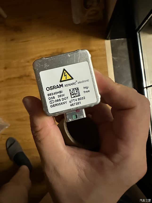

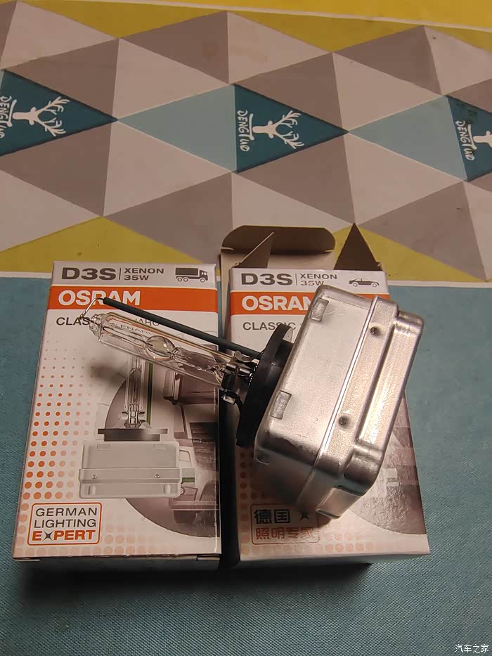

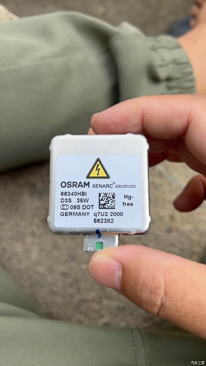

欧司朗旗舰店订了两只D3S型号的,35瓦4200K的,和原车一样,写的德国进口的,也看不出多精致。

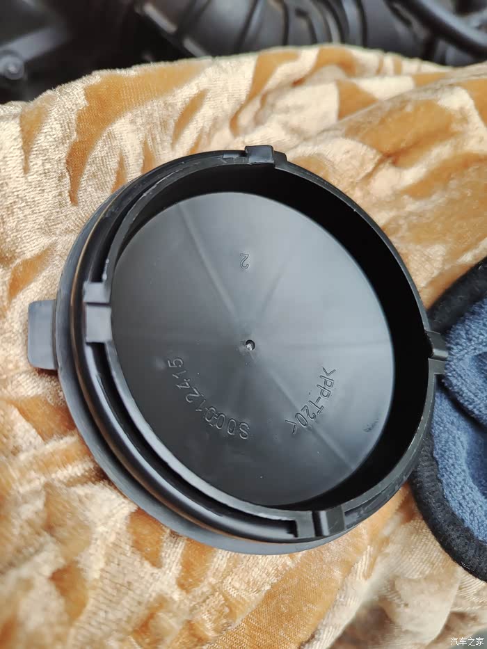

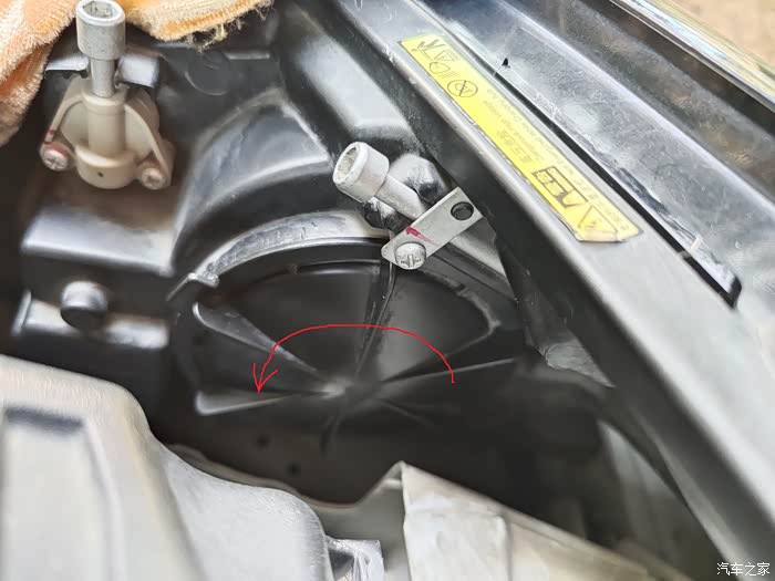

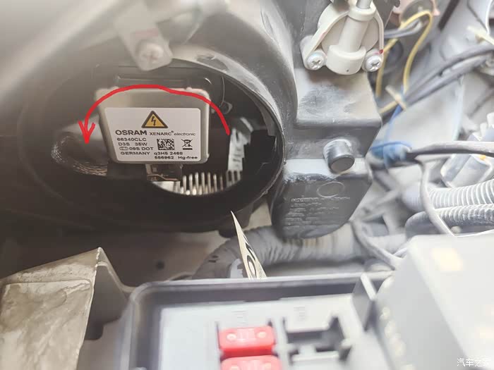

我先拆的右灯(副驾一侧),按箭头所示拧开防尘盖,第一次拧不太容易拧动,可以垫块毛巾增大摩擦力,手也感觉舒服些。
防尘盖结构,四个卡突并不是对称的,所以在拆盖前可以先标记一下原始位置再拆,方便安装时对应。

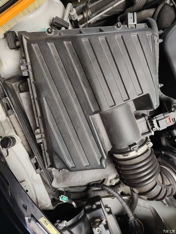

因为空间狭小,为方便拆装灯泡,可以先将空滤盒的上盖打开向旁边错开一点就行了。
按箭头所指拧动灯泡大约40度角,就可以取出灯泡,按压侧面卡子拔掉电源插头。(这里借用的是左侧大灯的图片)

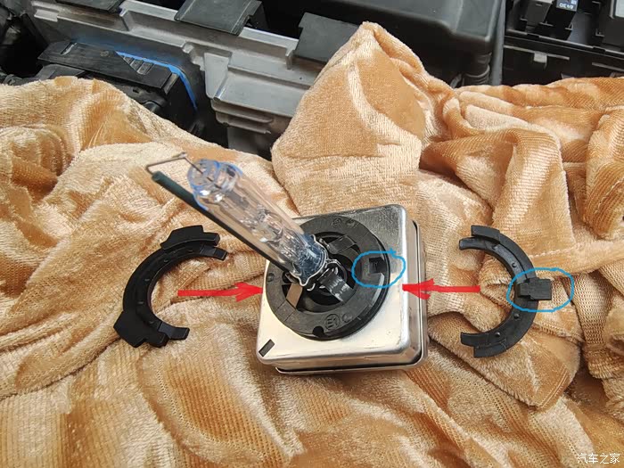

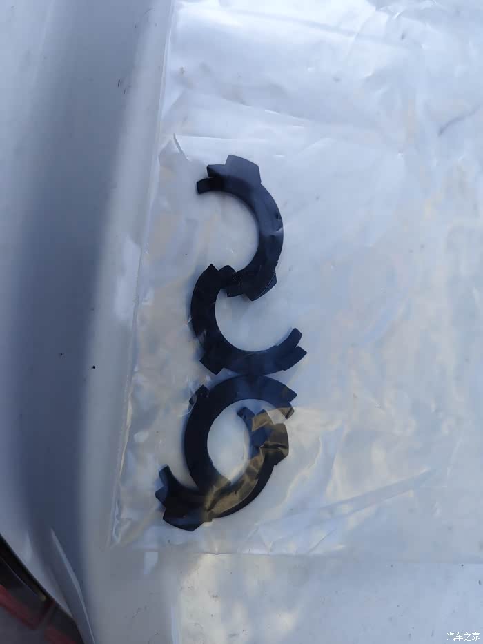

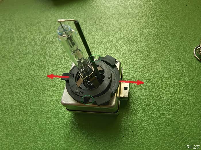

这是买来的灯泡卡环,因为第一次拆卡环时不知怎么拆使用暴力拆坏了,没有卡环装不上新灯泡,独眼龙状态下开了两天,卡环到货后才开始施工。(后面会讲解卡环的拆装技巧)
新灯泡没有卡环是不能完成安装的,因为无法固定到灯座上。安装图示,绿圈的缺口和卡环的卡榫相对应,按红色箭头所示进行结合,按压到位后,卡环两端结合处的倒钩会互相咬合。然后插上电源线,把灯泡插进灯座向右拧到位,再盖上后防尘盖即可。然后把空滤盒盖再装配好。右大灯的更换就完成了。

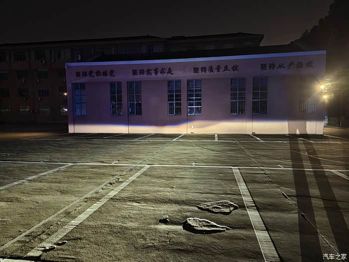

这是安装了一只灯泡后的对比效果,似乎不太明显。
换装一只灯泡后的室外效果对比,似乎也不明显,晚上接孩子回家路上孩子说右边亮一点。

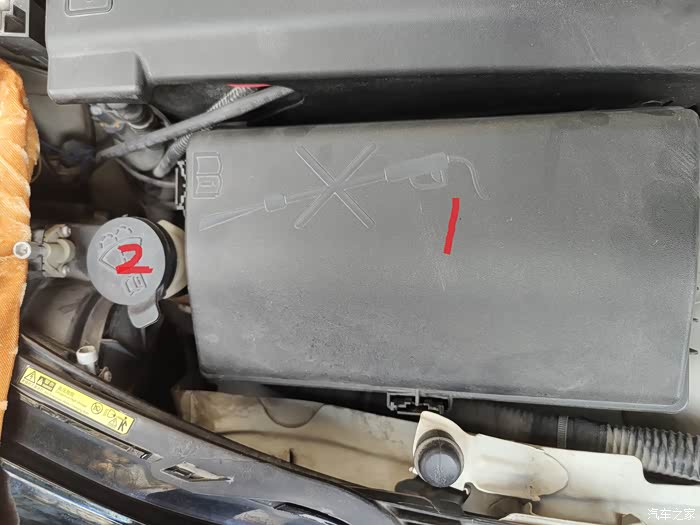

换装左侧灯泡(主驾一侧),左侧空间更加狭小,只要把1保险丝盒盖取下和2玻璃水加注口管直接拔下,空间就够用了。用同样的办法拧下大灯后盖,换上灯泡即可。然后装回玻璃水加注管和保险丝盒盖。

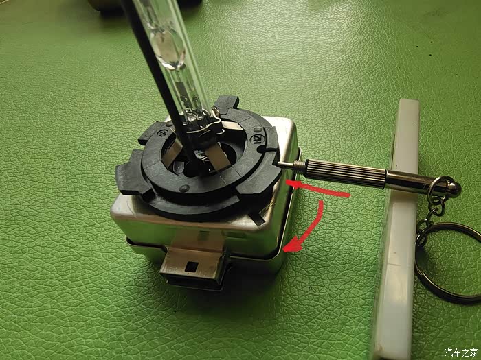

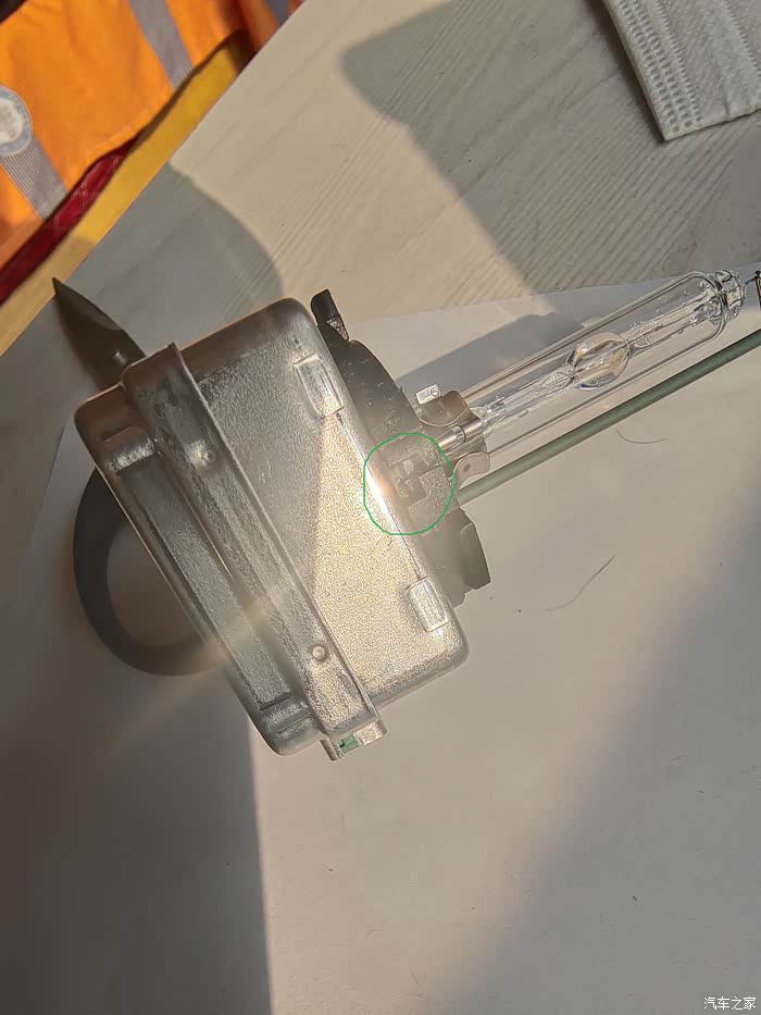

现在讲讲卡环的拆装技巧,换下第二只灯泡后,从新通过观察,找到了拆开的方法,掌握熟练的话不要5秒就能拆下,想想第一只灯泡的卡环半个小时没弄下来还给撬坏了。破解之处就在绿圈中心的卡环倒钩处。

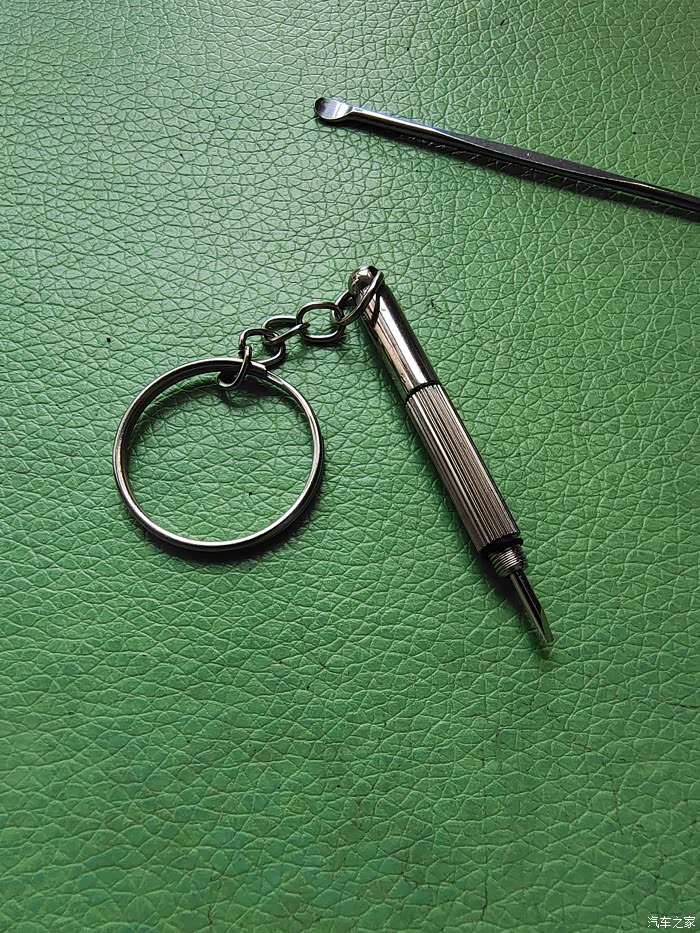

先找一只类似这样的的小平头起子。

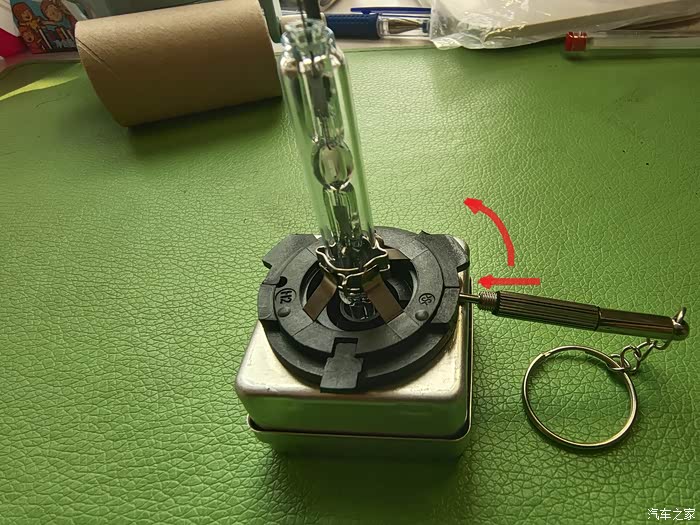

把平口起子平插进两半卡环的卡钩上下两层接合面缝隙,同时按箭头所指绕中心前推。就能使这一面的卡钩脱离。
同样的办法使另一侧的倒钩脱离,只是这边是插进去后是向后拉。只能先拆有两只脚的这半环,因为另一半有卡榫卡在凹槽内是推拉不动的。
两边都脱钩后,就可以向两边直接拨下卡环了。所以换灯泡时卡环能拆就拆吧,就这么两对卡环,买买也要20元。

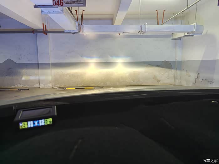

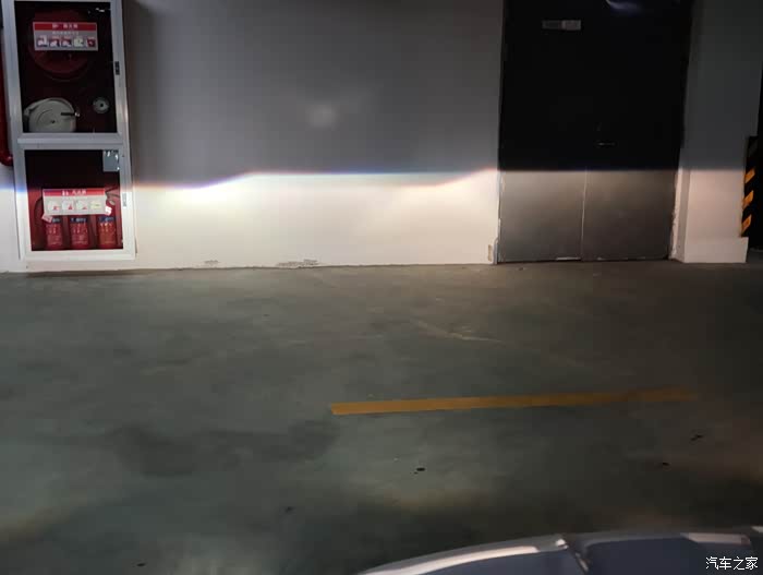

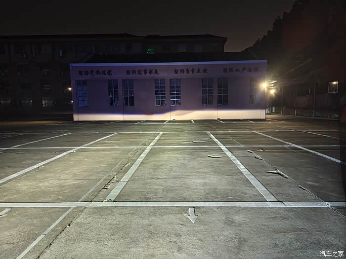

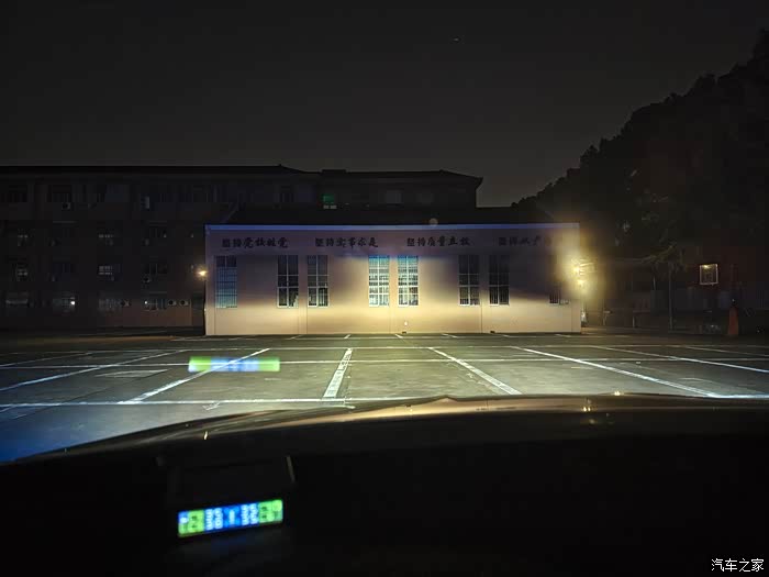

两只都换好后的室外近光效果
远光效果,总觉得怪怪的,中间那个突起光斑怎么看都不协调,为什么不是个椭圆形状呢?你们的18款远光也是这样的吗?总体感觉换完两只灯泡后亮度有所提升,虽然提升不多,但可接受。
