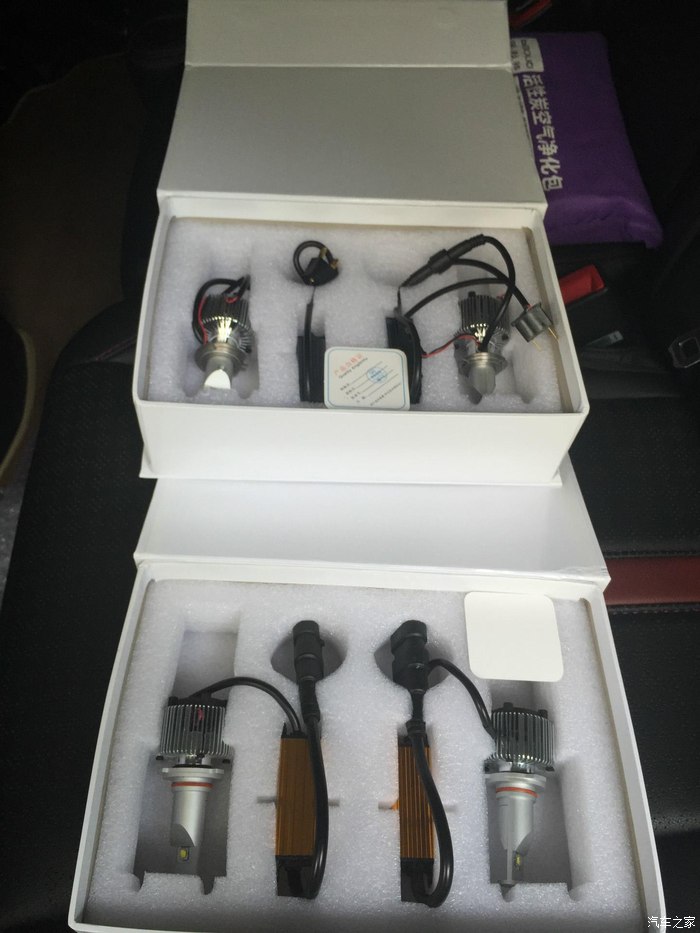

看到别人改的led灯,自己也心痒了,就去淘宝讨回来, 4只一共960,由于心急装加了钱让卖家寄顺丰,周三早上下单,周四晚上就到了, 上海到中山很快了。然后周五中午下班装。

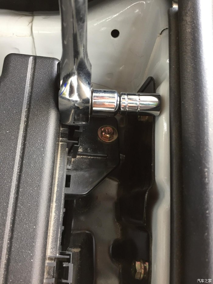

左边近光灯比较难。
吧保险盒拆下, 靠车身的2个螺丝拆下。
这个工具太大了,不能拆。
只能开到修摩托车的地方借了一个开口10拆。

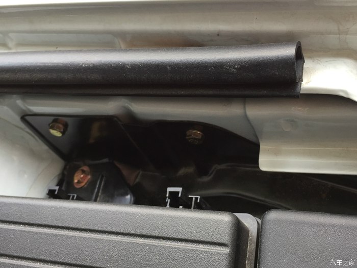

拆出来拿开。用细长的螺丝批吧灯盖的螺丝拆出来,打开等盖,取出灯片
有了右边的经验,左边容易多了。
保险盒连接到用卡扣口在车身的,如果闲位置少就把卡扣拆了,就可以移开保险盒。

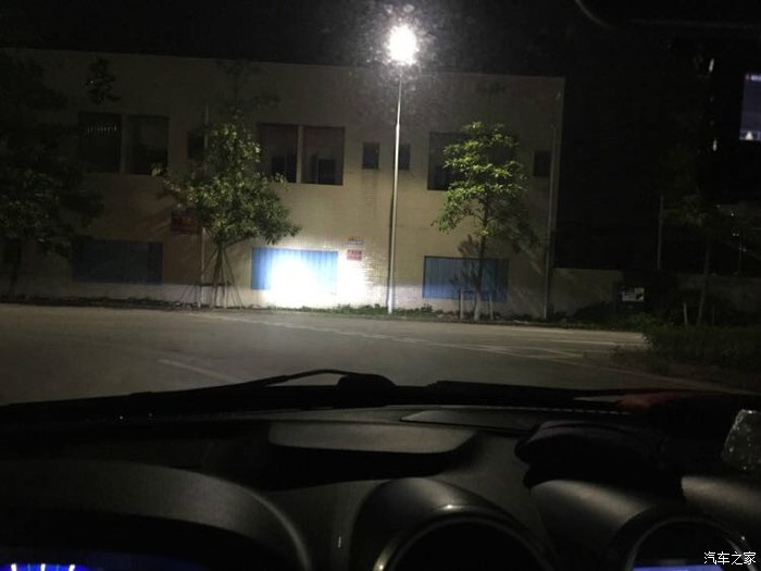

晚上测试:
近光灯:在有路灯的情况下感觉没有开。
              在没有路灯的情况下够用
远光灯:偶尔闪下,比原车的强大很多,聚光的。

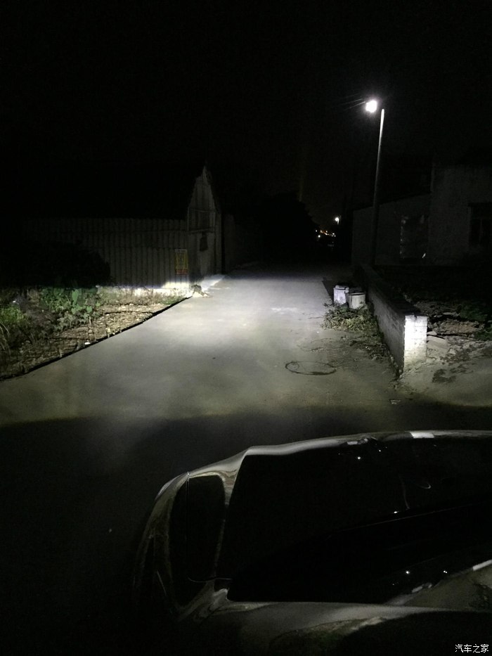

更新一下效果
近光的
远光
在指路的:
远光
近光
大强远光
大家有木有感觉左边的远光比右边的亮?
