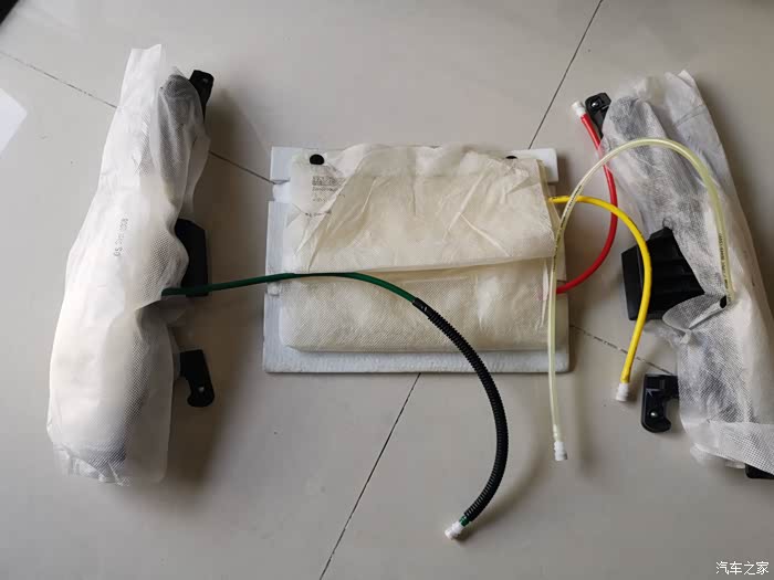

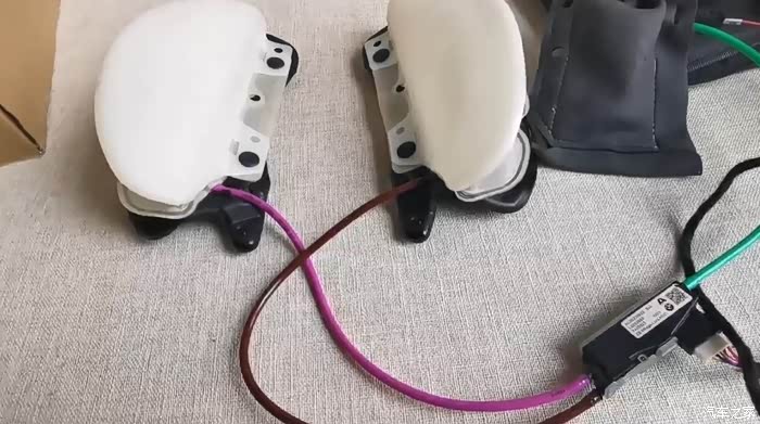

后CLS的座椅气囊老化(不是SRS安全气囊,只是调节座椅包裹和承托的气囊)需要更换,我看到里面的结构,理论上只要有气囊,分配阀和气泵就可以构成一个单独的调节系统。
从CLS座椅上换下来的气囊,钱包疼了一个月!!!!
640i原厂座椅的腰托就是气囊式的,理论上只要在侧翼加装一套气囊系统,然后想办法装到座椅的侧边,就可以调节座椅腰部的包裹性。
上网一查,吼吼,各种座椅气囊简直不要太多(看来气囊式座椅调节已经相当普及)。
寻寻觅觅,找到一套完整的带侧气囊+分配阀+气泵,虽然不知道是否能装到座椅上,但大几百块,就当试错成本也无妨!
原不原厂关系不大,即使CLS的那套原厂气囊收费颇贵,但我更多的认为其只是外国人奇货可居。
这TPE材料的气囊,密封接口,气管,分配阀和气泵,对于我国现在的工业体系不足为提。
一套完整的系统:侧气囊+分配阀+气泵,只要接上ACC和开关即可。

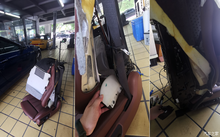

接下来最大的问题是有什么办法把气囊固定在座椅的侧边。
办法就是没有办法,只能开拆。
把座椅抬下来,拆开面料开整。
一开始毫无头绪,折腾了两天,终于决定在座椅骨架的侧板上打两个孔,把气囊的背板用螺丝固定上去。气囊塞在骨架和侧翼海绵之间。
此时其实即使不充气,气囊的背板已经把座椅侧翼往里挤了。
装好后坐上去一试,居然有包裹感,还竟然成功了。
然后就是布置线路,在座椅侧板上打孔装上控制开关(右边图座椅控制面板下方棕色区的小圆开关)。
之后把开关装到座椅侧面,上车,电源接中控扶手箱的点烟头,完全隐蔽。
唯一的问题是,由于整个侧翼都往里靠了,座椅侧边皮面与塑料外面板间直接形成巨大缝隙,很碍眼。
最后也是灵光一现裁剪了一段Alcantara的带背胶的料子,把座椅侧边封起来,不细看也不违和。

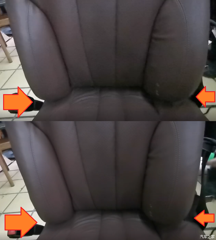

上不了视频,截两图比较一下气囊充气和放气时包裹度的差异。
上方是放气状态,下方是充气状态。
可以参考侧翼相对坐垫的位置变化(折腾到晚上,手机照片朦胧,颜色也偏离了)。

综合路试下来,虽然肩部还是没有包裹性,但至少腰部抱住了,过弯时不需要全力用腰部来固定屁股,省力不少。
不完美,但疲劳度大大降低。

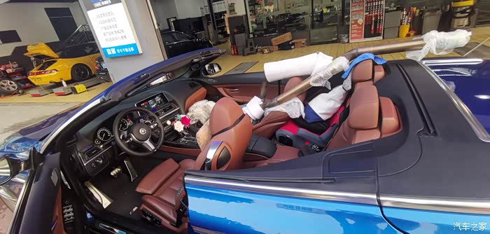

收了一套E63S的排气要装到CLS上。但这E63S的排气各段是焊死的,目测三米多长,家里的小SUV也放不下,没法子运到修车店里。
养兵千日,每周都用,最后敞篷的作用继续体现。
把排气管与内饰接触的地方包好,放车上稳稳当当的。
迎着斜阳破风前进,突然有种Iron Man的感觉。
当时正是周五的傍晚,我家门前的路叫学府路,往修车店的方向有一所寄宿小学,一所中学和一所大专,此时刚好是放学的时候……
沿途年轻的目光开始往我这边聚集。
此时此地必须顺势而装,保持风度,头不偏,目不斜,把正在播放的《莺莺祥月》音量再调大一些,走走停停的在车流中潇洒而去……
