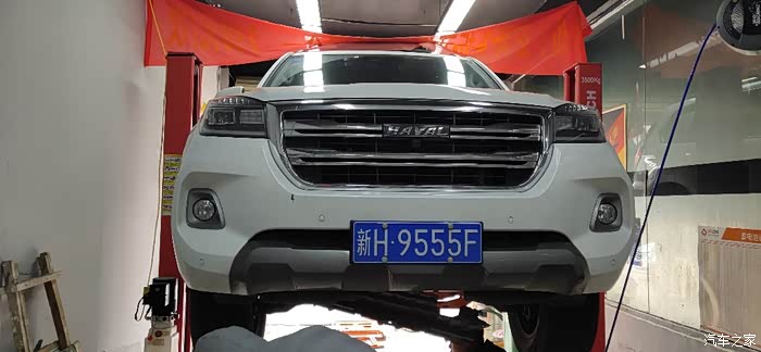

先升起来拆原车护板

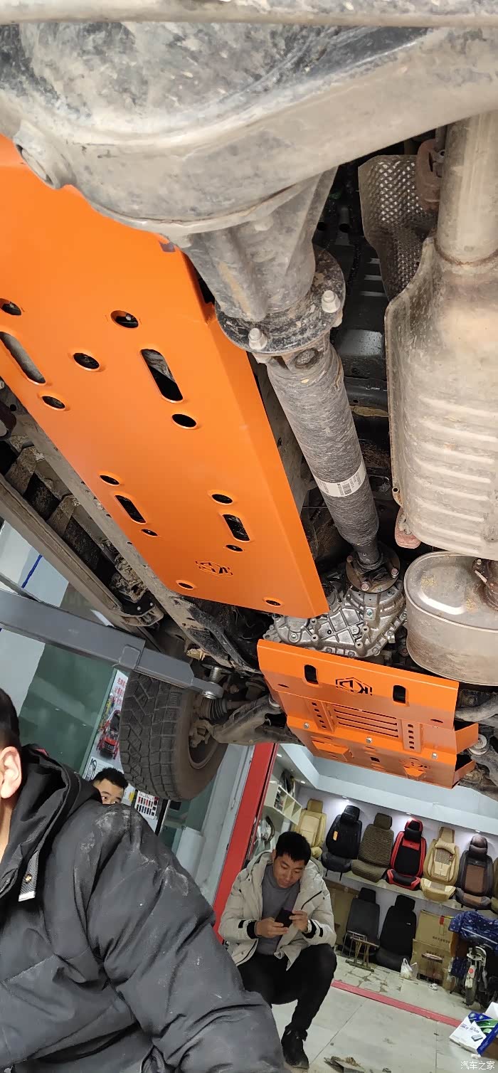

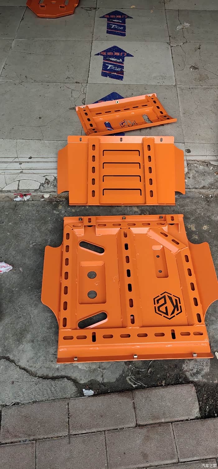

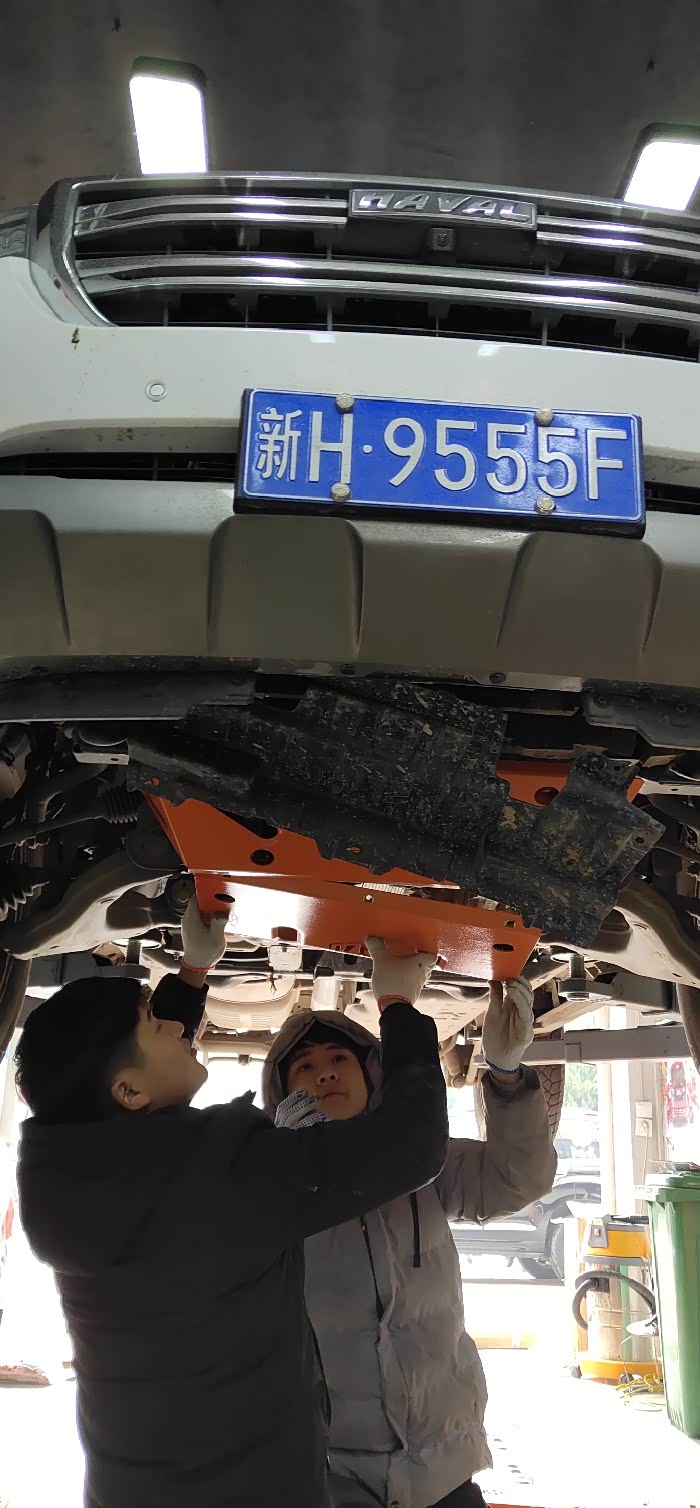

整套地盘护板
安装地盘护板
安装完毕

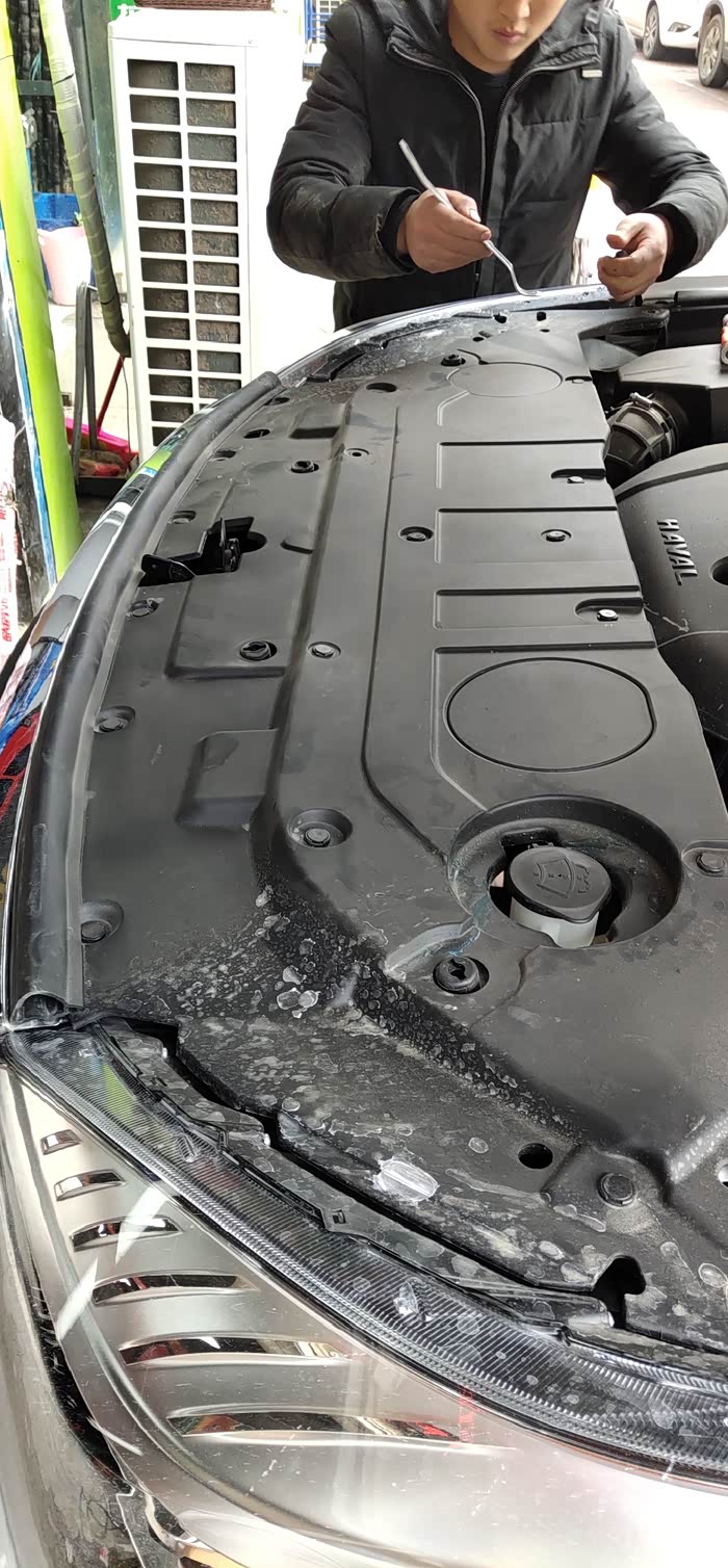

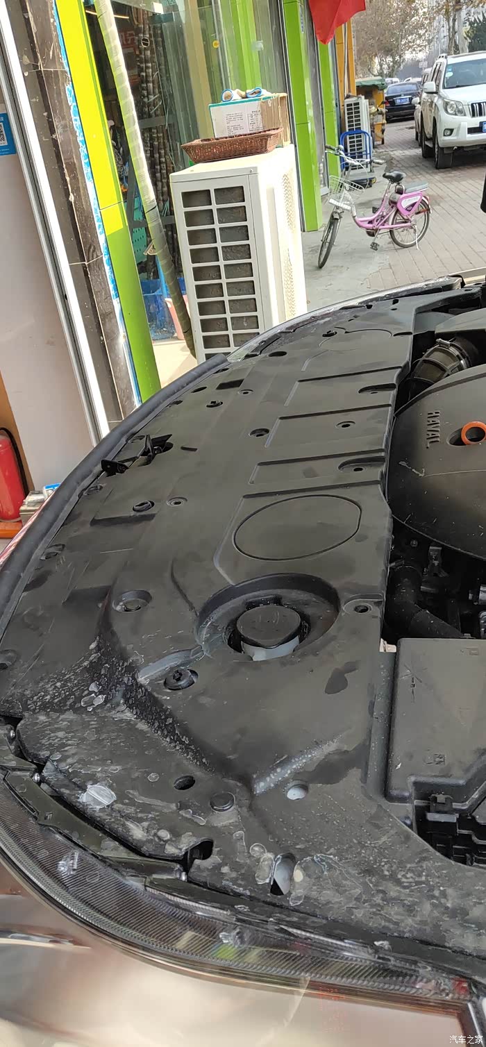

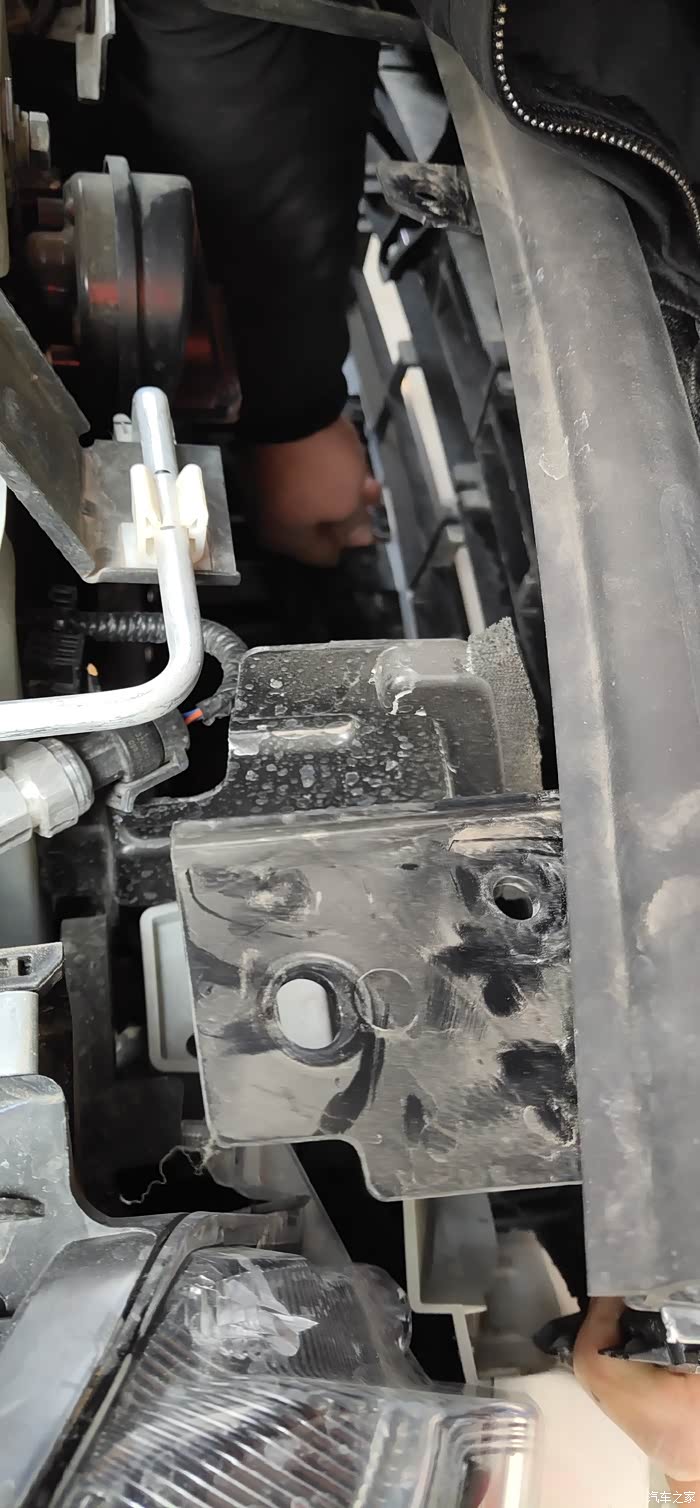

准备拆中网,先把机盖打开

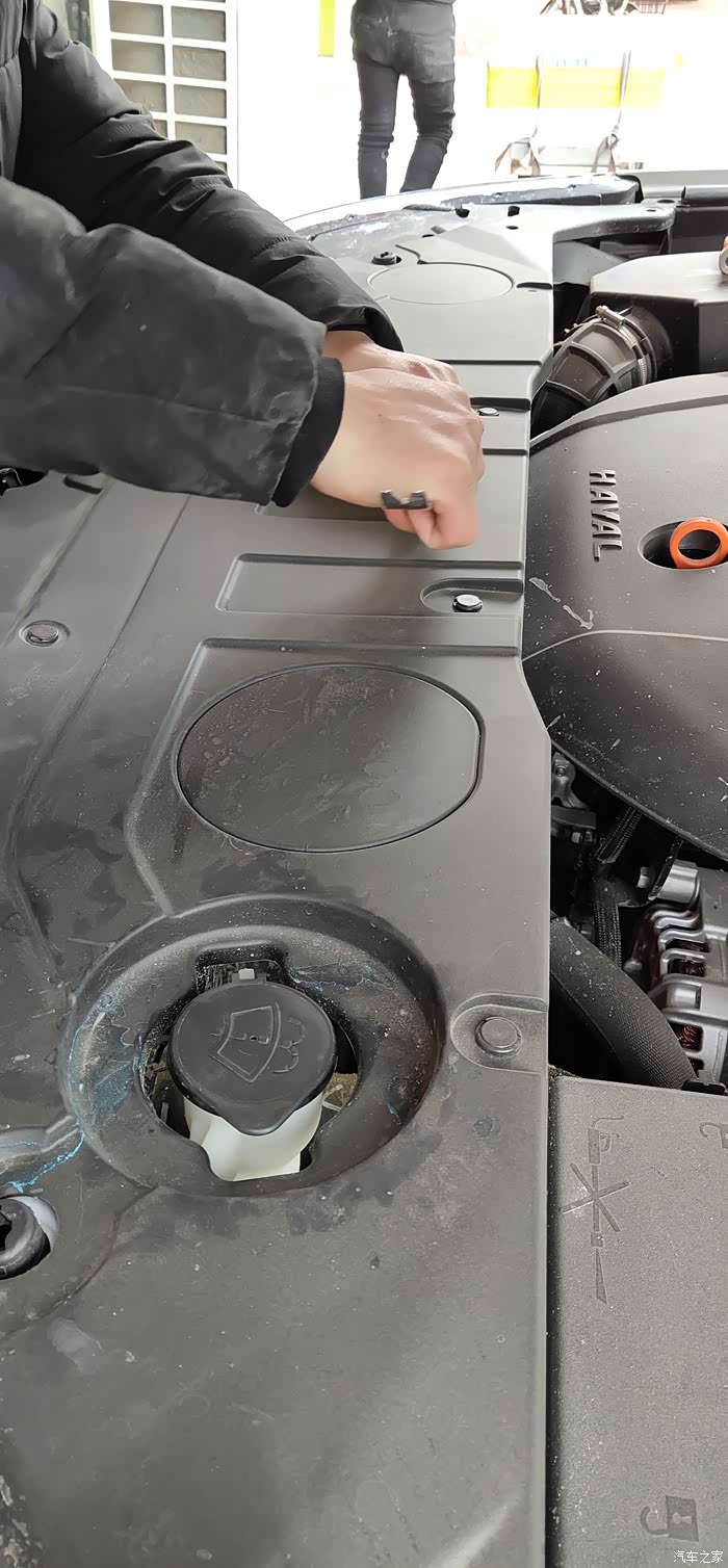

拆除水箱上方的护板,先把螺丝卸掉

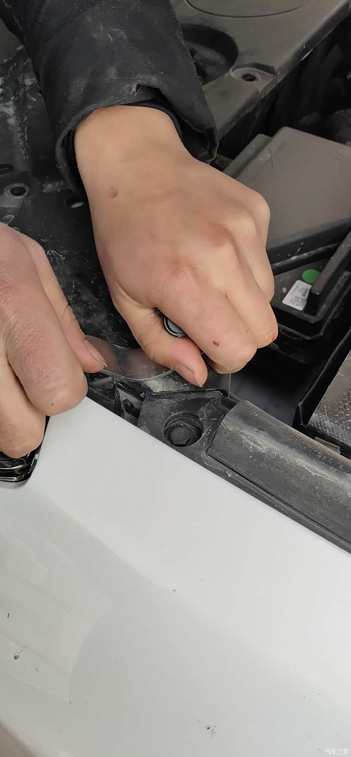

卸螺丝的时候悠着点劲,冬季有点脆

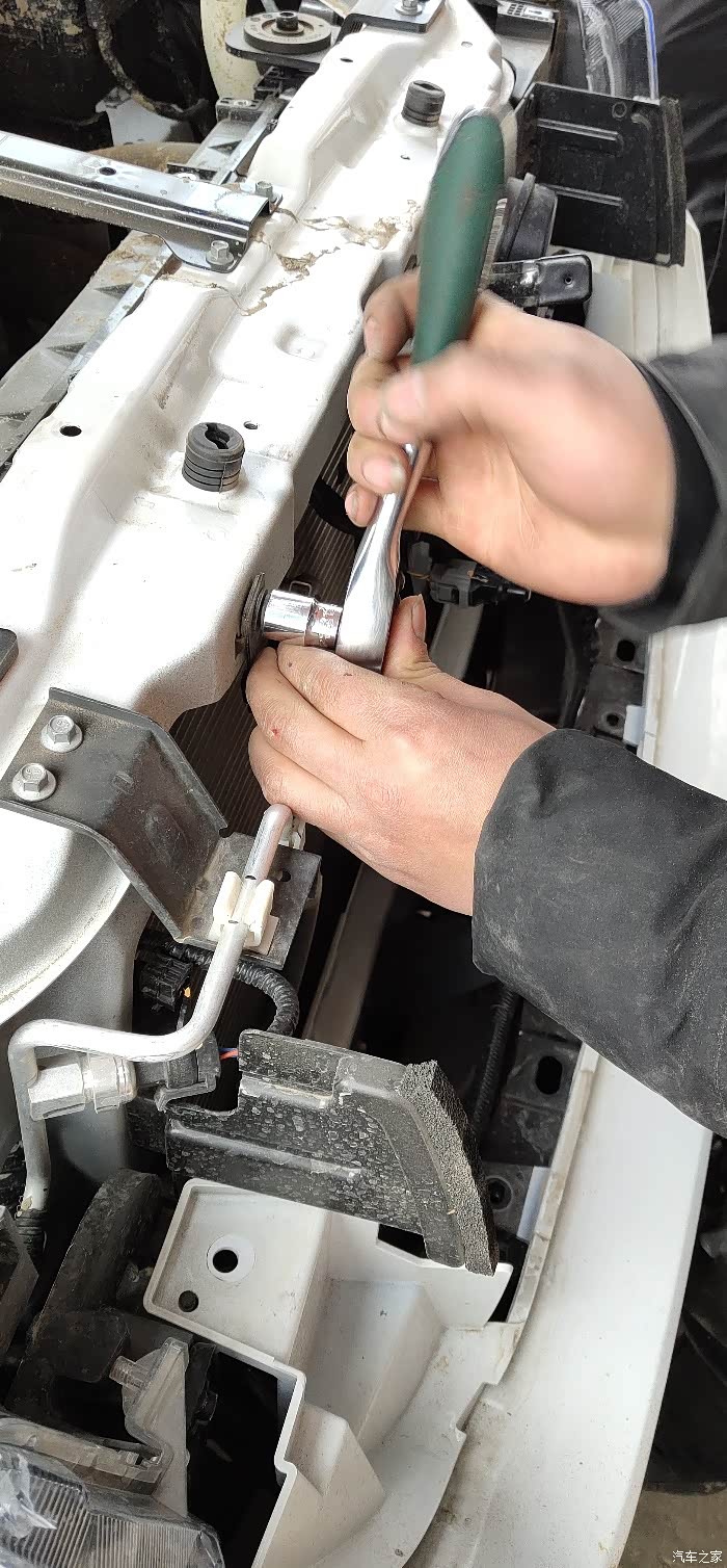

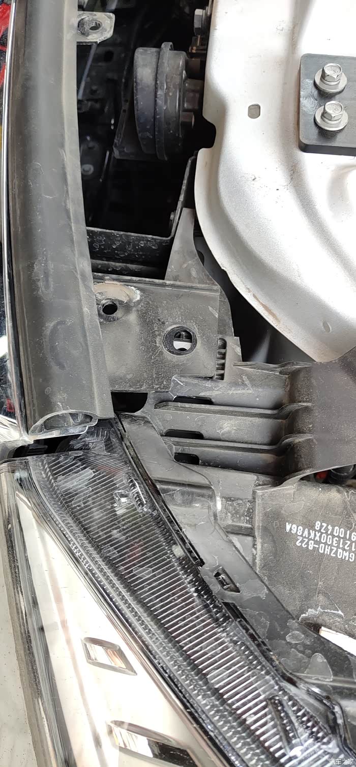

拆除护板后,两边还有两个丝,也要拆下来

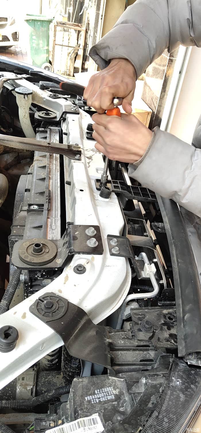

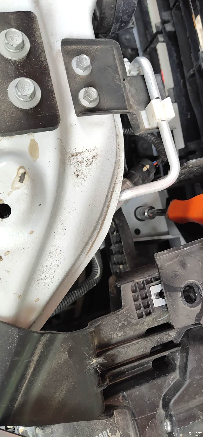

把固定中网的螺丝卸下来

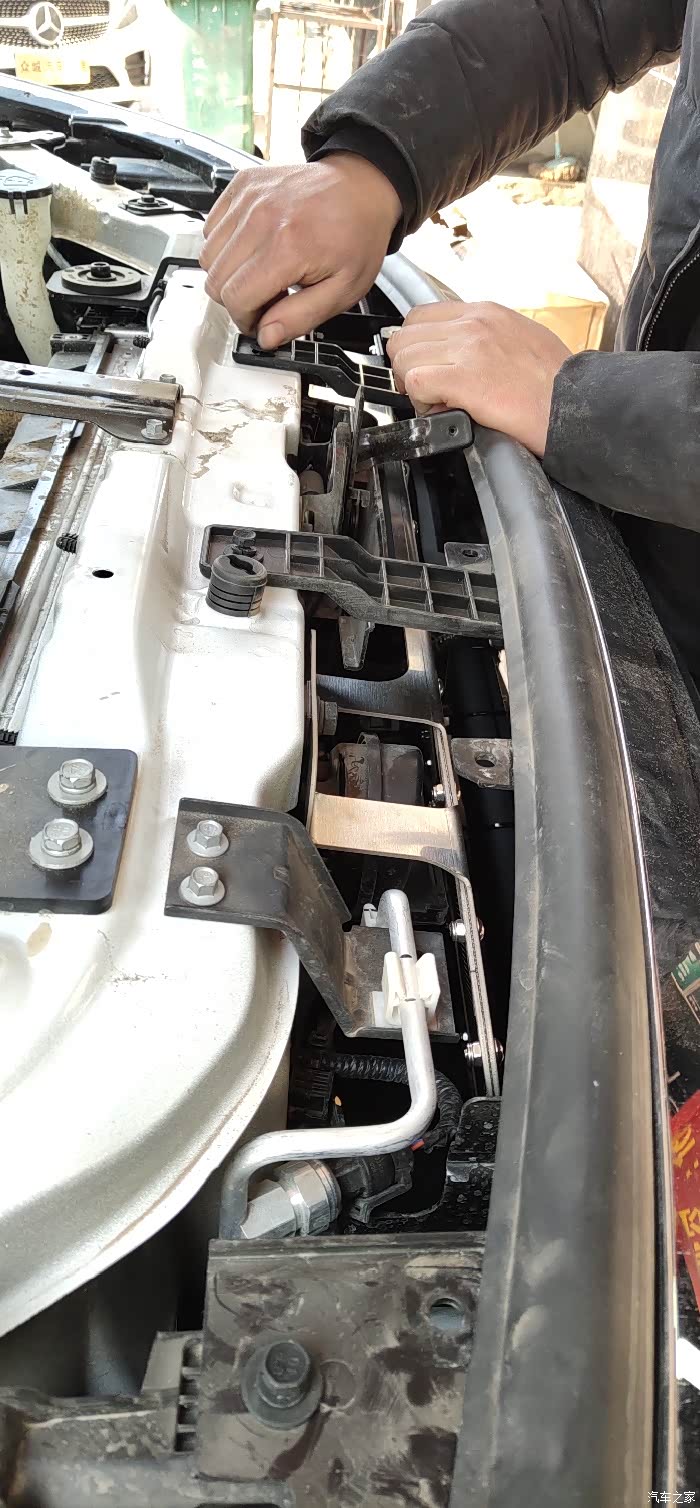

取中网的时候一定要慢点,要不然卡子容易断

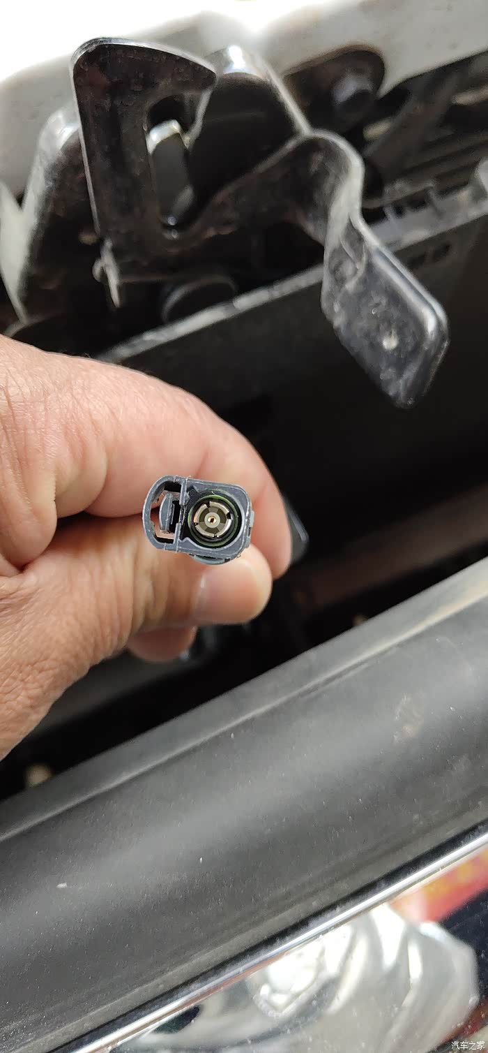

把前摄像头接口拔下来
前摄像头接口
下面还有两个固定螺丝

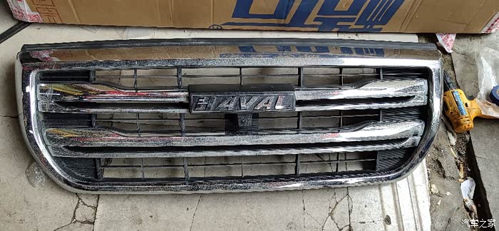

拆下来的中网

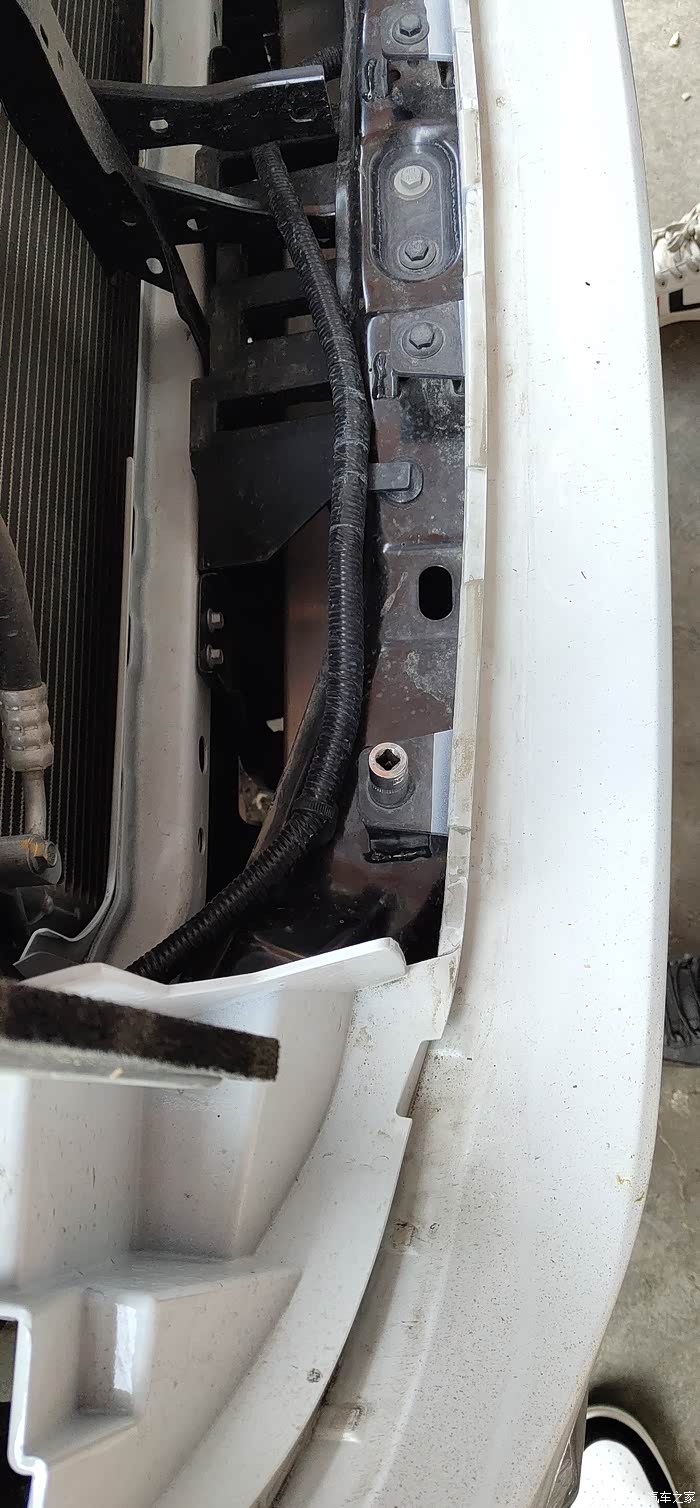

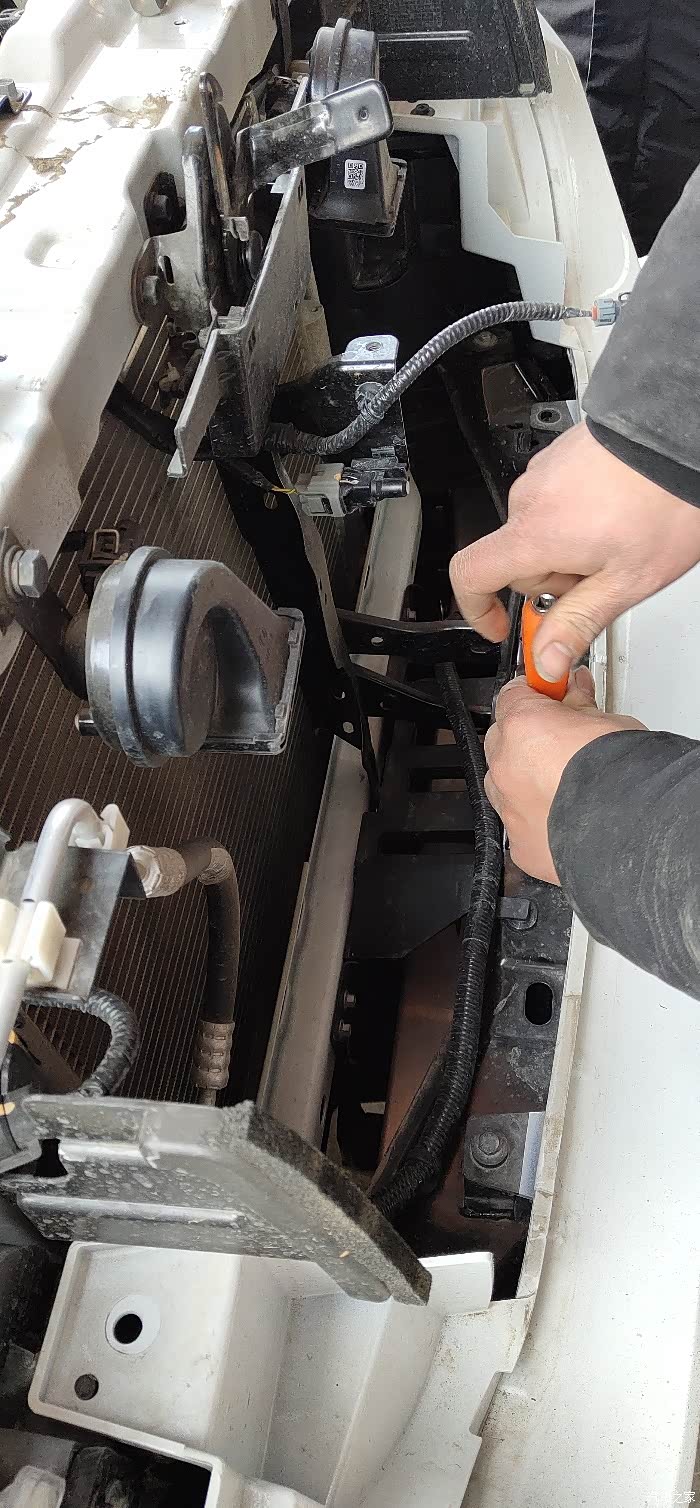

下面有两个固定保险杠的螺丝卸下来,一会用来固定防虫网

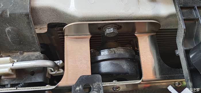

喇叭也要卸掉

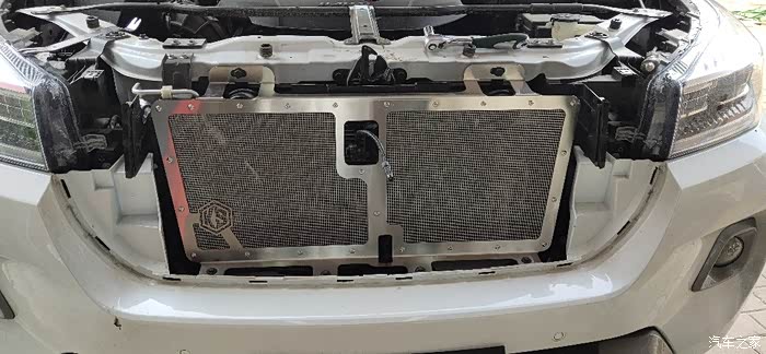

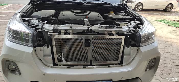

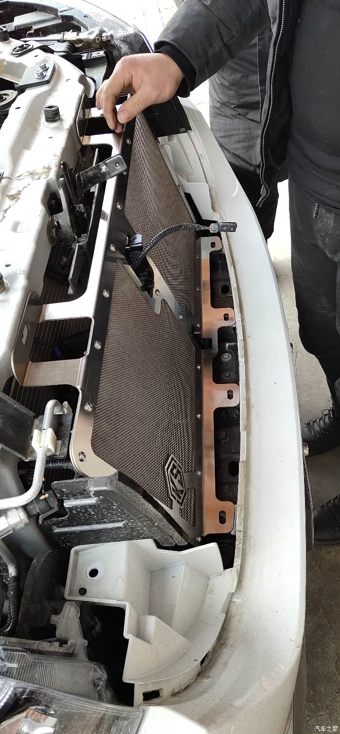

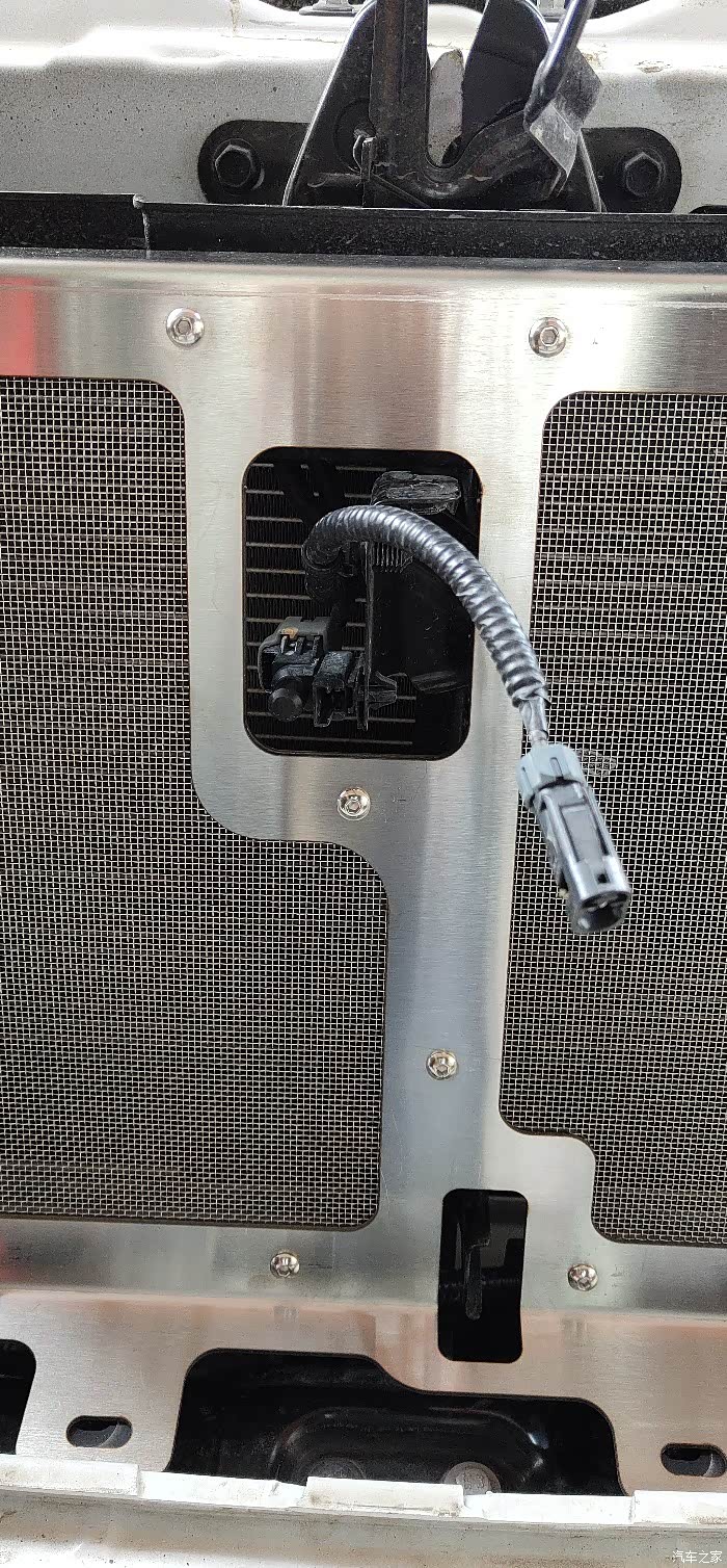

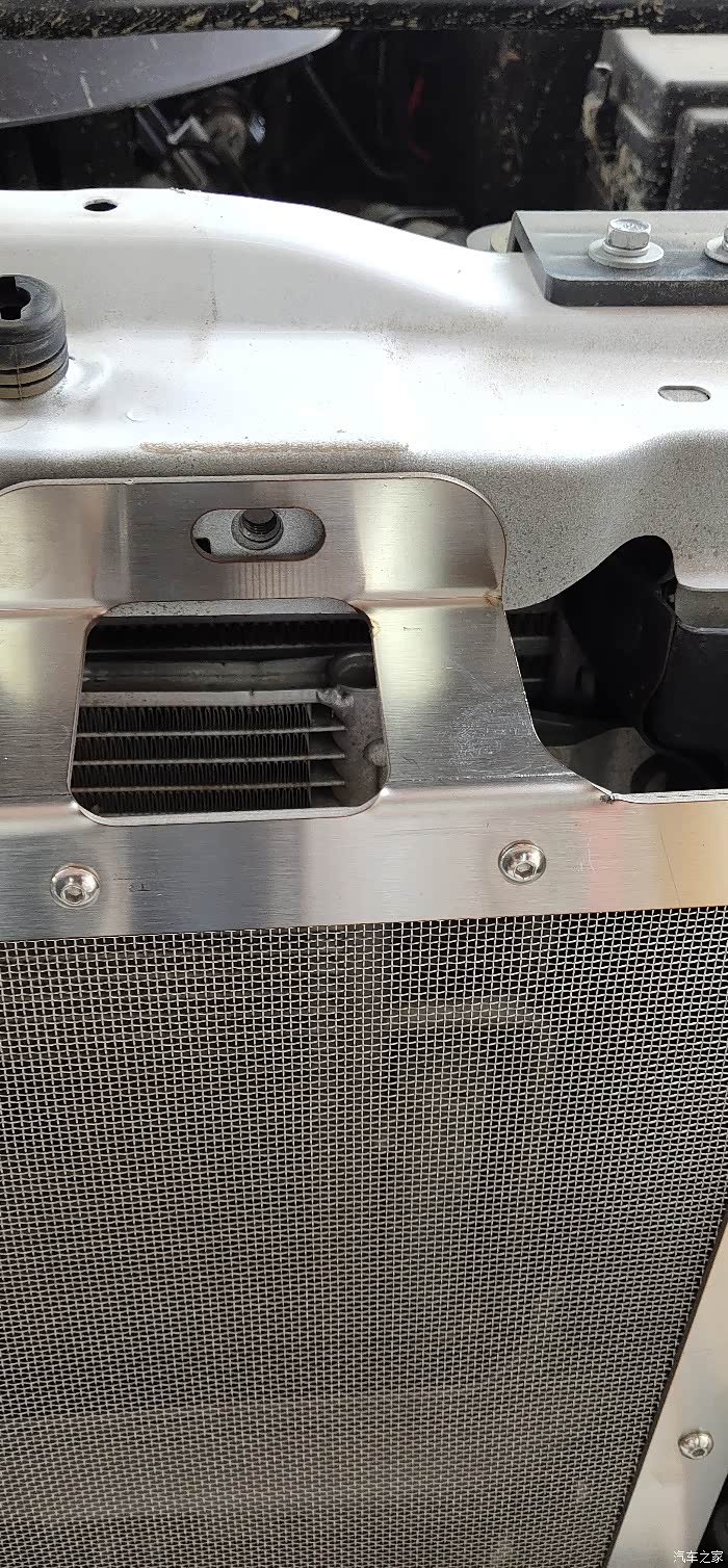

先把防虫网装上,对好螺丝口

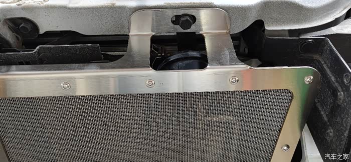

防虫网固定位置
前摄像头预留孔,很贴心有没有
比划好安装位置,准备上螺丝
安装固定螺丝

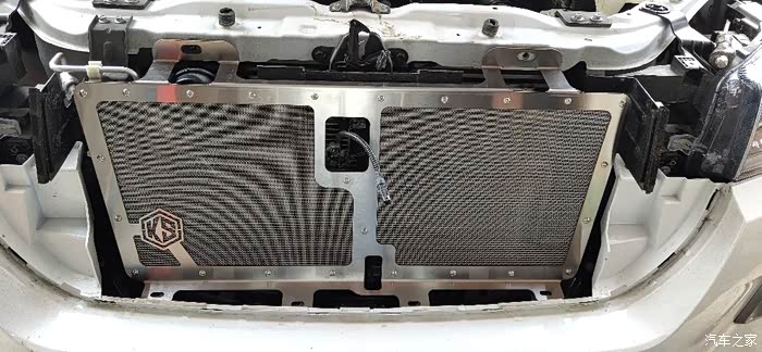

固定完毕,喇叭在防虫网里面

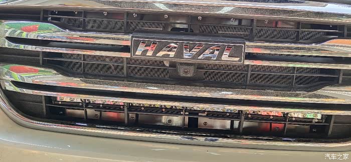

安装好整体效果图

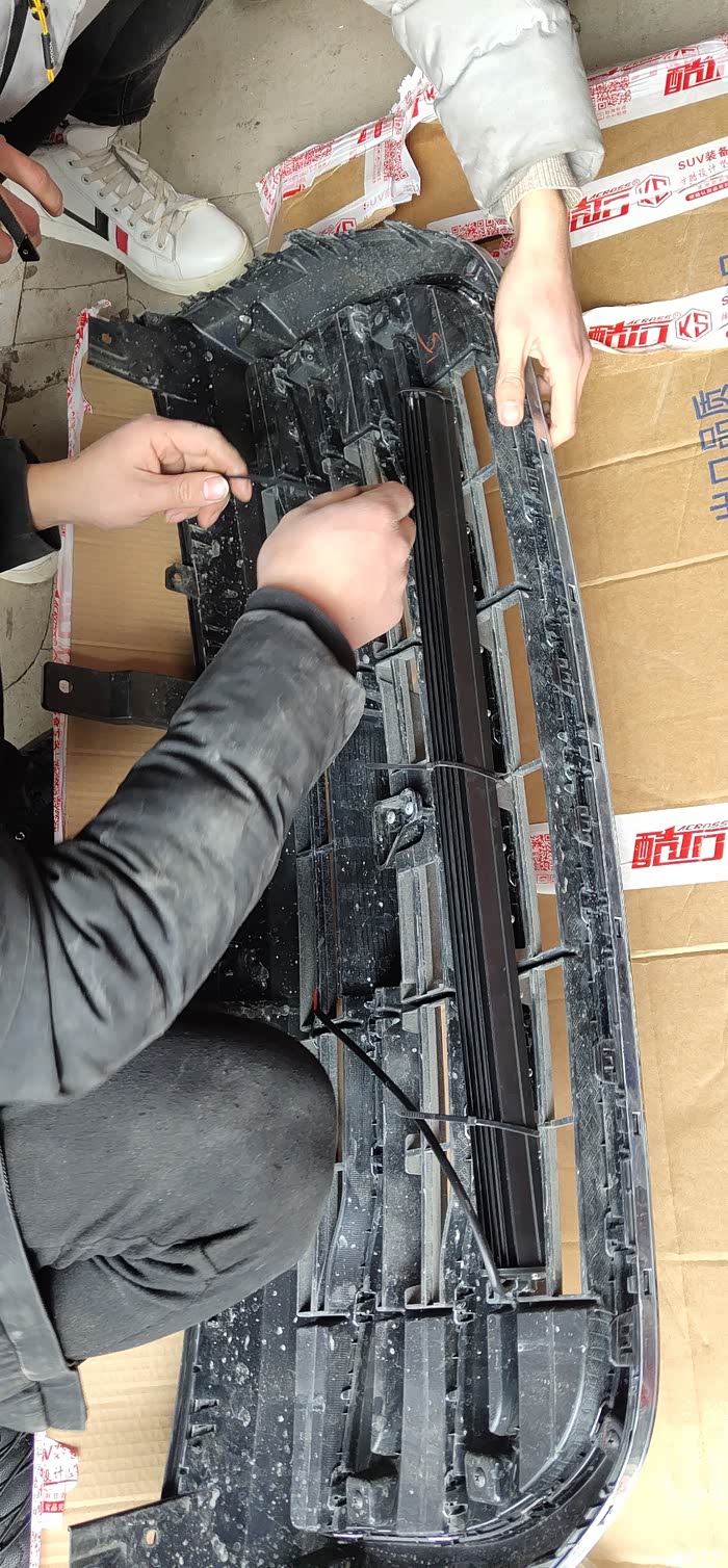

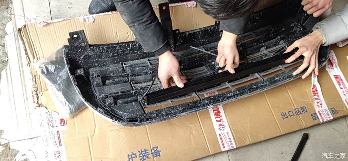

安装好防虫网,最后一步就是安装射灯了,射灯要固定在中网上
先选好固定位置
安装好LED射灯支架

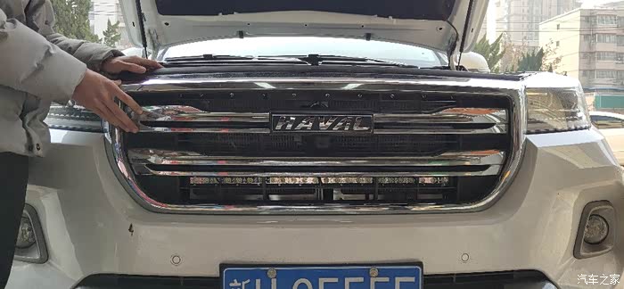

调整好射灯角度,固定好射灯,然后把中网安装好就行了

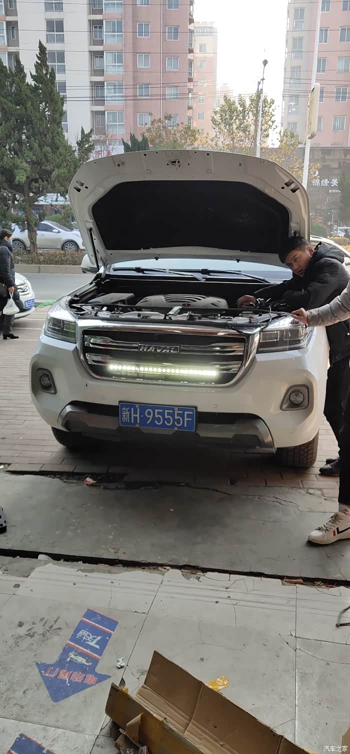

试一下射灯效果
安装在中网最下层了

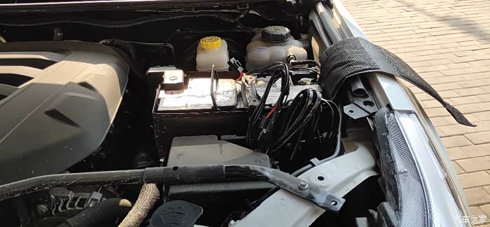

接好线,把多余的线束放好
防虫网上部的固定点在两侧喇叭的位置
