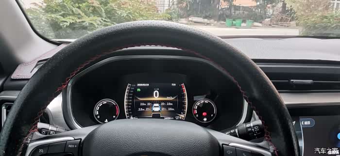

       奇瑞中型SUV瑞虎8,大部分车型都配置了胎压监测,可以在车辆行驶中,时时把轮胎的胎压和温度显示在中控屏幕上,让驾驶员时刻可以关注到,从而保障行车安全。
       对于一些车型没有标配胎压监测功能的,也可以通过自己加装,而实现胎压监测显示。奇瑞的瑞虎8的胎压监测加装还是无损加装的。
       作为一名司机,学会了解掌握如何给自己的爱车的轮胎加气,是很有必要的,本文将对此做一个详细的图示介绍。

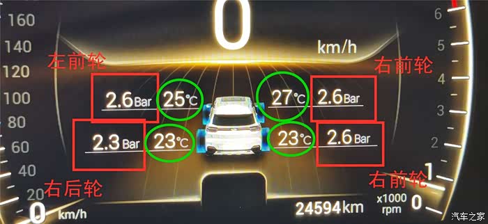

24556公里里程的瑞虎8,最近一个月来,左后轮的胎压都比其他3个轮胎低了0.3BAR的样子。
这个是瑞虎8的胎压显示界面。主要有2种数据:胎压值和轮胎温度。红色的方框里的是各个轮胎的胎压值,绿色圆圈里的是各个轮胎的温度,可以明显地看到左后轮的胎压值为2.3,和其他3个轮胎存在偏差。因此决定给左后轮加气,使得四个轮胎的胎压一致。

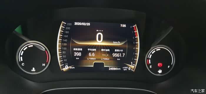

奇瑞中型SUV瑞虎8,还是蛮省油的,2018款手动豪华版,目前行驶了24000多公里,综合油耗为6.6,这个油耗对于中型SUV来说非常理想了。

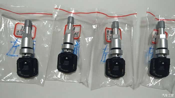

这个是没有胎压监测的瑞虎8无损加装的胎压监测传感器,将这个传感器装上车辆的轮胎,然后激活,就可以实现无损升级胎压监测功能,这个我之前帖子里有详细介绍,这里就不多说了。

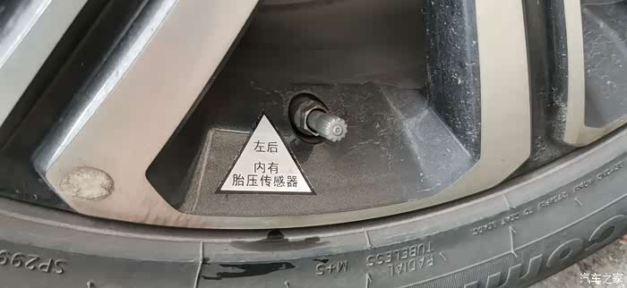

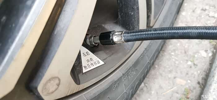

装有胎压监测功能的轮胎的气门芯是铝合金的,这个传感器是容易被拆坏的,为了防止后续轮胎有问题,轮胎不小心拆坏固定在轮毂上的胎压监测传感器,必须在这里贴个警示贴纸。提醒轮胎店的技术员,小心胎压监测传感器。

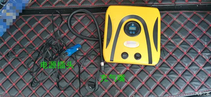

为了外出用车方便,及自驾等等途中的车辆维护,我购买了一台数字显示轮胎充气机。这样自己随时随地都可以给轮胎加气。

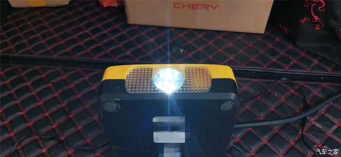

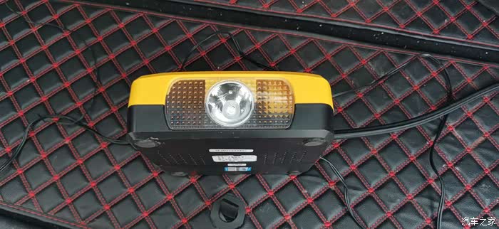

这个数字显示轮胎充气机不光有充气功能,还有照明功能,极大方便了夜间对车辆轮胎的维护。
这个就是数字显示轮胎充气机的照明手电筒,虽然只有一颗LED,但实际发的光足够夜间照明了。

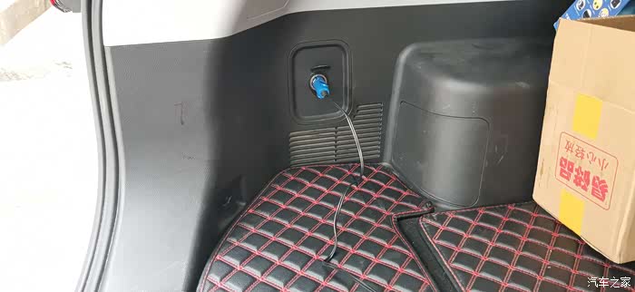

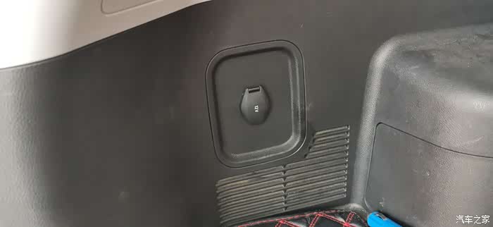

我们日常要给车辆充气时,充气机的电源可以是中控的点烟器取,也可以在瑞虎8后备箱的这个12V电源处取电。今天是要给左后轮充气,就直接在后备箱这个12V电源处取电了。
直接把数显自动充气机电源插头,插入后备箱的12V电源孔里就可以了。

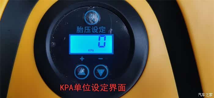

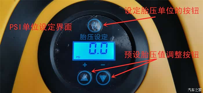

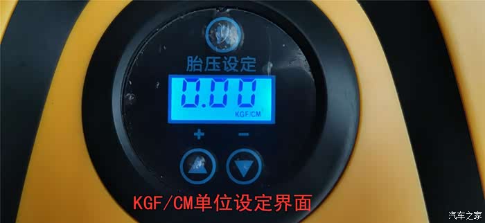

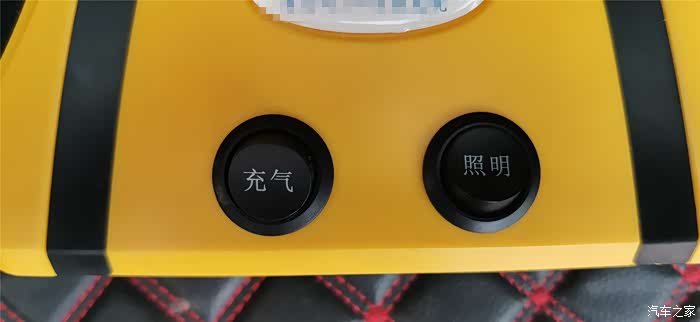

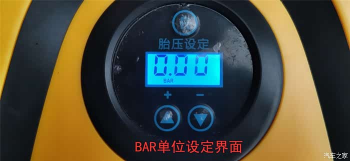

这个是数字显示自动充气机产品的操作面板。上面的这个带R字母的按键,是设定胎压单位的按钮,一直按,就一直在PSI 、BAR、KPA、KGF/CM这四个单位之间切换,下面的+ - 按键,则是胎压值的设定调整按键,按+号时,数值上升,反之按-号按键,则数值下降。上图是把胎压单位已经设定为PSI的界面。
这个是设定胎压单位为BAR的界面。
这个是设定胎压单位为KPA的界面。
这个是设定胎压单位为KGF/CM的界面。

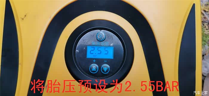

考虑到左后轮的胎压已经是2.35BAR了,其他轮胎的胎压为2.6,则把数字显示自动充气机的充气压力值设定为2.55BAR。

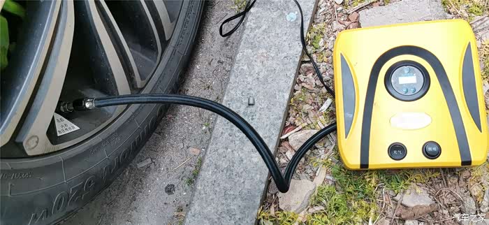

设定好数字显示自动充气机的参数后,就可以旋出原来轮胎的气门芯,把数字显示自动充气机的充气嘴和轮胎的气门嘴旋紧连接在一起。

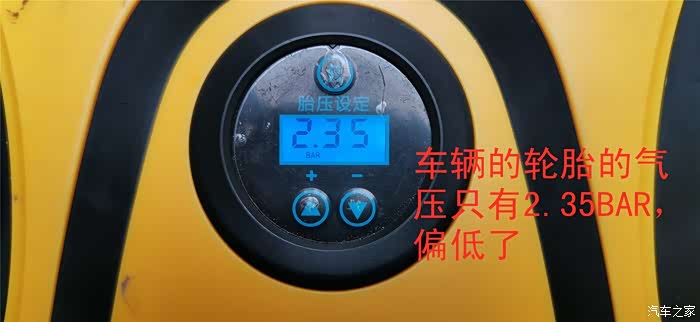

当数字显示自动充气机通上电后,它的充气嘴和轮胎的气门芯连接好后,此时它还可以显示出轮胎里面的气体的压力值。现在连接上去后,它显示左后轮的胎压值只有2.35BAR,果然低了,我一般都是把4个轮胎的胎压充到2.5~2.6BAR。
按下数字显示自动充气机的充气按键,充气机就开始给轮胎充气了,当轮胎里的气体被充到我们预先设定的2.55BAR时,充气机就会自动停止充气,此时把充气机的充气嘴从轮胎气门芯上旋下,再把轮胎的气门芯帽旋转装上,则充气过程就结束了。
最后,把数字显示自动充气机收好,放回后备垫下面的隔层里。作为一名车主,有这个充气机,确实在行车重,方便了很多。
