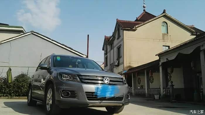

途观这车吧皮实,近的走江浙沪、远的也走过了川藏线、这下都走了近18万公里数了,这帘子一换上,内内外外的还是簇新敞亮似个新车…
