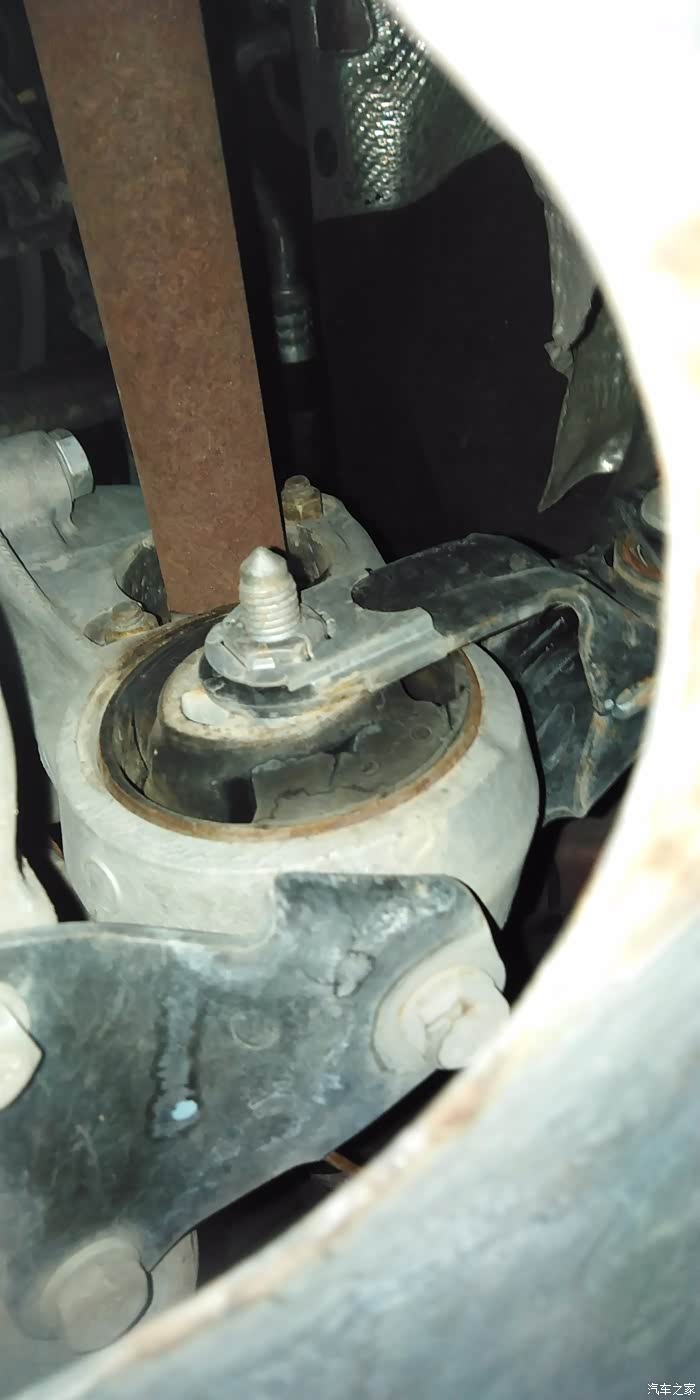

目录今天换完支脚回来发现刹车油壶盖裂开口了,赶紧TB。胶块已断裂了的发动机右下支脚上周更换了发动机气门室垫,完工之后例行检查,车升起来后,师傅发现我发动机右下支脚胶块已断裂,发动机下面会因晃动导致行驶发飘,底盘不紧致。果断决定阿淼店购买配件,本来是买支脚总成的,后找到家可单换胶块的专修,因为这可更换的胶块损坏就买整个支脚总成真心不划算,废话不多说,图文作业如下。做工还不错,应该是原厂的,比我原车的制作有所改进,胶块是四点固定的,原厂只是两点固定,而且两边有悬空,下文有详细图解。我是EC5发动机的,胶块针对不同发动机样式不一样。上午九点到达,小师傅二话不说立马开工。第一步开拆轮子了。全套工具,帅...
