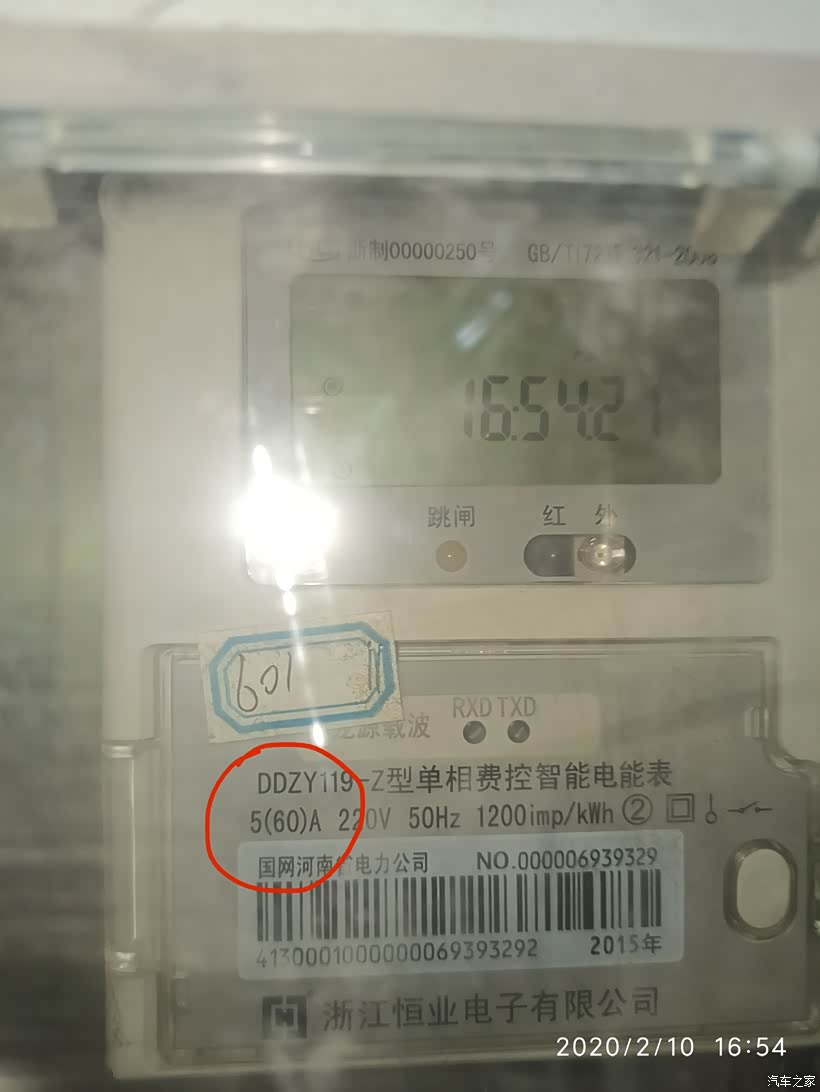

A. 电表
与家庭用电共用电表时,除了充电需要用32A的电流,家庭中常用的大功率设备还包括空调、热水器等,比如3台空调同时使用时电流接近30A,再加上32A充电电流,此时共用电表的最大电流规格需达到60A或以上。
图中“5(60)A”这个参数即是电表电流规格,括号中的60即是电表允许最大电流60A。

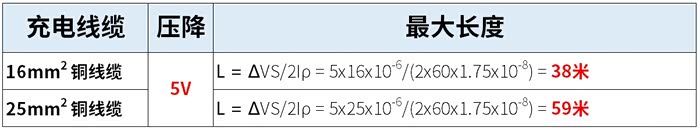

B. 入户线缆
入户线缆是指从入户电表接到室内强电箱的线缆,如果使用32A充电,家庭用电电流可能达到60A,对应入户线缆需要使用16mm²或以上的铜线缆。

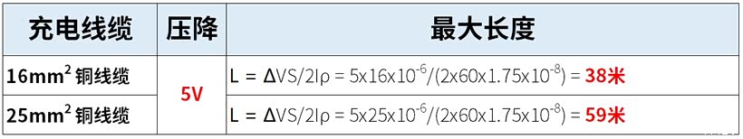

特斯拉充电时对电力稳定性要求很高,而入户线缆作为导致电压降的重要部件之一,如果距离过长,需考虑使用大于16mm²的铜线缆。
假设允许入户线缆极限压降是5V,那么,使用16mm²的线缆最长可铺设38米,使用25mm²的线缆最长可铺设59米。

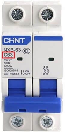

C. 总闸空开
因为充电与家用电器共用一个总闸空开或漏电保护装置,充电和家庭用电总电流可能达到60A,所以总闸空开(或漏保)的规格要在63A或以上。
图中“C63”指的是空开规格值为63A,此规格可满足充电和家用的需求。

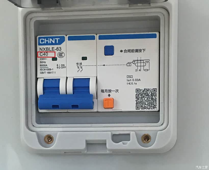

D. 充电空开
充电空开专门控制充电设备的供电。使用规格为额定充电电流32A的1.25倍,也就是40A。可以使用40A的空开,也可以使用40A的漏保。
图中“C40”指的是漏保规格值为40A,此规格可满足充电开关的要求。

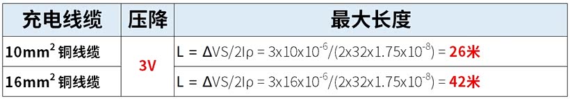

E. 充电供电线

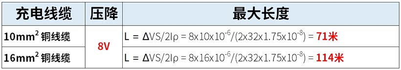

特斯拉充电供电的线缆至少用10mm²的铜线缆。特斯拉充电对电网稳定性的要求非常高,用较粗的铜线缆可以有效降低线缆上的电压降,从而提高特斯拉充电的稳定性。供电线越长,其上产生的电压降越大,所以如果供电线距离较长,可能需要使用更粗的供电线才能保证充电的稳定性。
特斯拉用32A/7kW充电时,入户线缆和充电供电线缆的总压降不得高于8V。如果入户线缆上压降达到5V,那么充电供电线缆上的压降需控制在3V以内。这时,使用10mm²的线缆最长可铺设26米,使用16mm²的线缆最长可铺设42米。

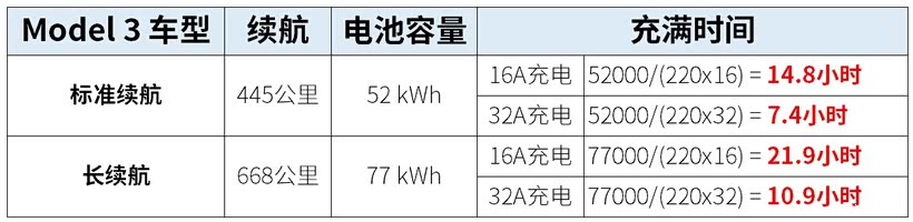

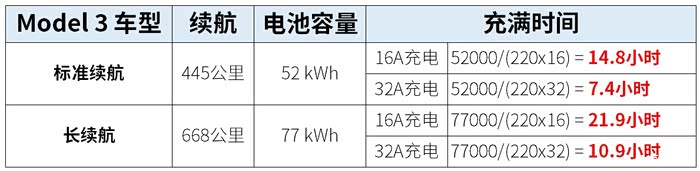

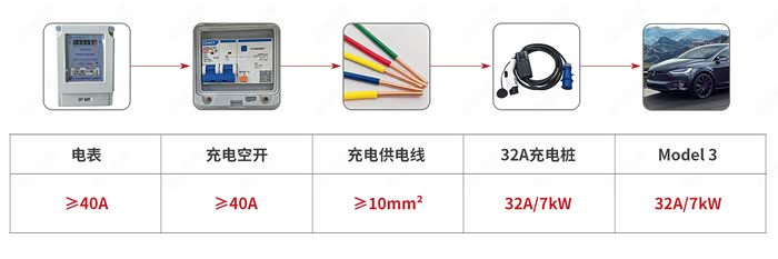

特斯拉Model3有两个充电接口:交流充电接口(慢充)和直流充电接口(快充)。我们平时家庭使用的绝大多数是交流充电接口。使用家用电220V充电时,可使用8A,16A和32A充电电流。充电电流不同,车型不同,对应充满所需时间也不相同。
16A充电速度是32A的一半,充满时间是32A的两倍。

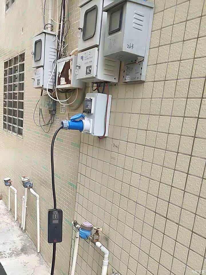

部分车主用32A/7kW充电时,会申请单独的电表供电,这时不会和家用电器共用电表,在电气配置上也会稍有不同。
使用专用供电电路时,电压降主要集中在充电供电线上。
用专门的供电电路时,充电电路不会经过入户线缆和总闸空开,专用电表的规格在40A以上即可。
使用充电专用电表时,8V的电压降在充电供电线缆上。这时,使用10mm²的线缆最长可铺设71米,使用16mm²的线缆最长可铺设114米。

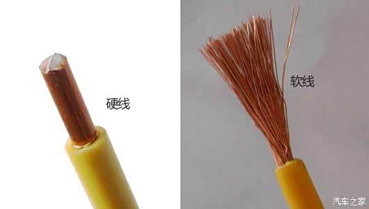

关于配置还有一点需要说明的是,相对多股软线,单股硬铜线更适合作为充电供电线缆使用,原因如下:
① 多股软线每根铜丝都很细,容易被氧化,导致电阻过高,烧坏风险大;而单股硬线不易被氧化,可靠性更高、更耐用。
② 多股软线实际承载电流时,电流可能分布不均匀,造成部分铜丝先被烧坏;单股硬线不存在电流分布不均匀的问题。
③ 多股软线生产工艺复杂,价格高;单股硬线价格还便宜。
④ 单股硬线更容易穿管和安装。
相比多股软线,单股硬铜线具备可靠性高、耐用、易于安装、价格便宜等优点,推荐充电线缆使用单股硬铜线。
