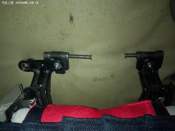

怎么后面的不找个2个洞的不就好了?你那个上少了一个罗丝了
你那个洞是打多大的?
你看后面可以活动的

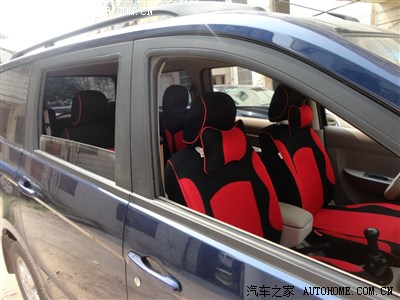

本人五菱宏光1.4舒 宝石蓝,一年半陪我走过3万公里,因为我做小生意,经常两口子半夜进货,开车要4个小时,所以非常渴望小宏能够提供一个舒适的休息的地方。然后进货回来,我又希望方便我装载货物,以前我每次装货,二排都放在座椅上,不方便又容易弄脏。
综合以上,我对中排座椅的改装非常渴望。因为本人的动手能力有限,自己无法DIY。就把希望寄托在广大的宏友身上。我相信你们的聪明才智,自古人才在民间。先有垫枕头变车床的,在有哈飞合页,直到有一天看到*青瓷宏光*的帖子,有详细的尺寸。我就在某宝上照葫芦画瓢地找,找了两天,因为要钻孔,只有庄爱东先生热情地满足了我的要求...
等白天光线清楚的时候上个整体的效果图呗 ,最好量一下 放倒后后面空间的具体尺寸 谢了
