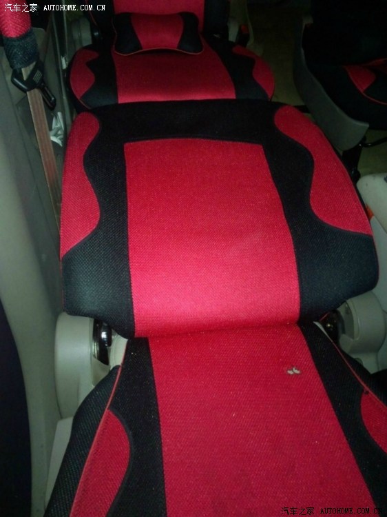

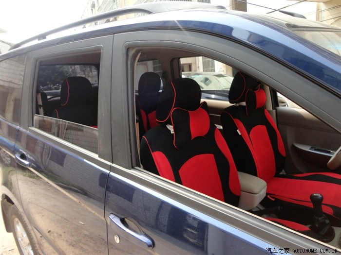

未改前

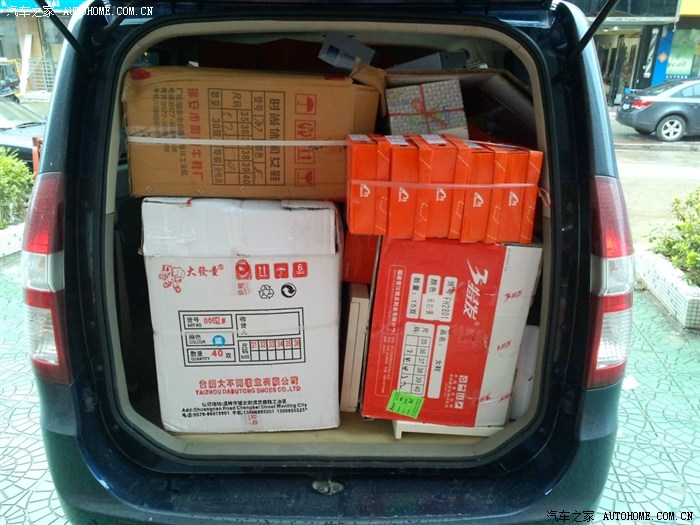

看看拉的货
满吧

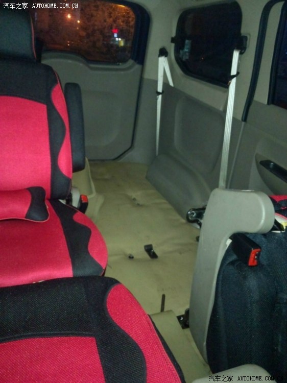

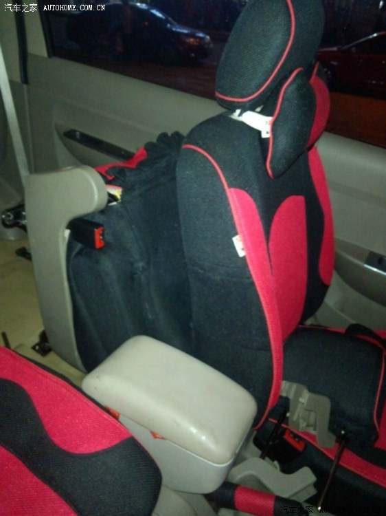

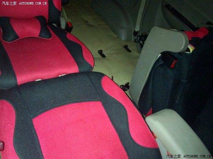

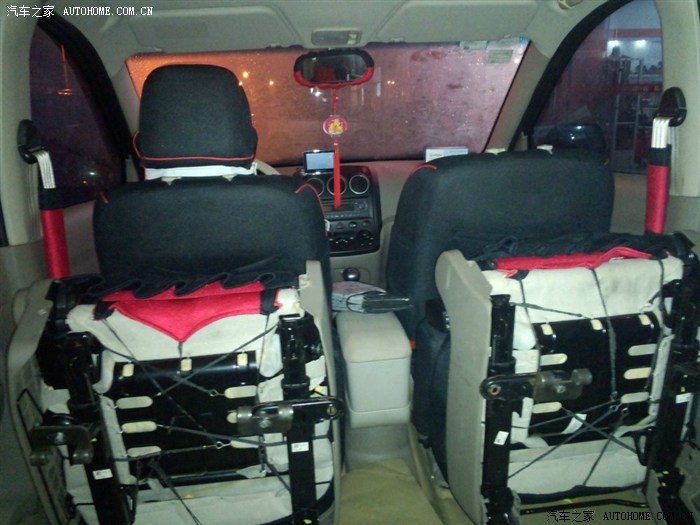

先看一下效果吧
前排拿下头枕,可以放平

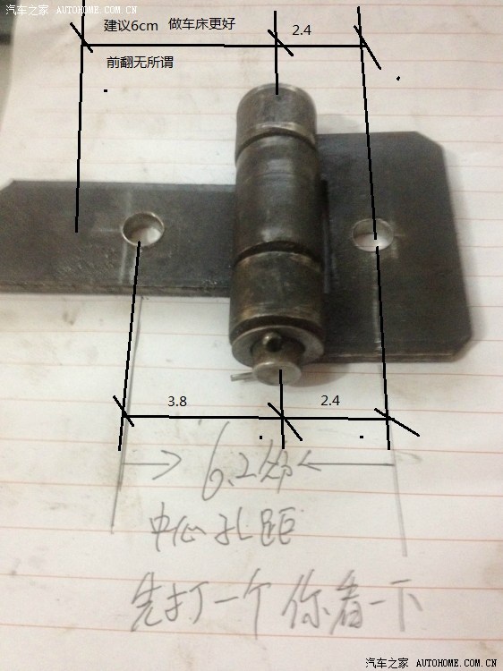

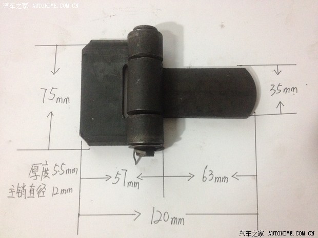

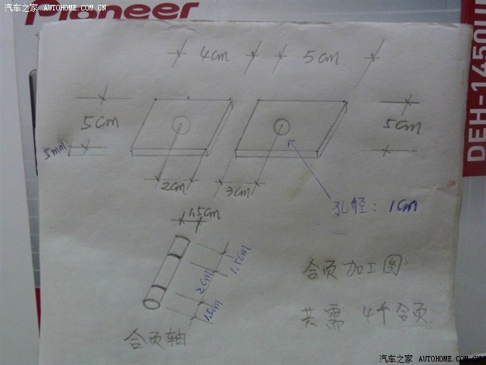

这是*青瓷宏光*的尺寸图

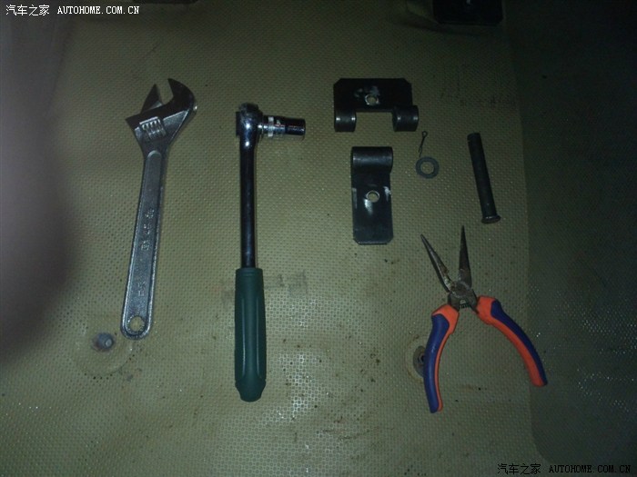

它就是功臣

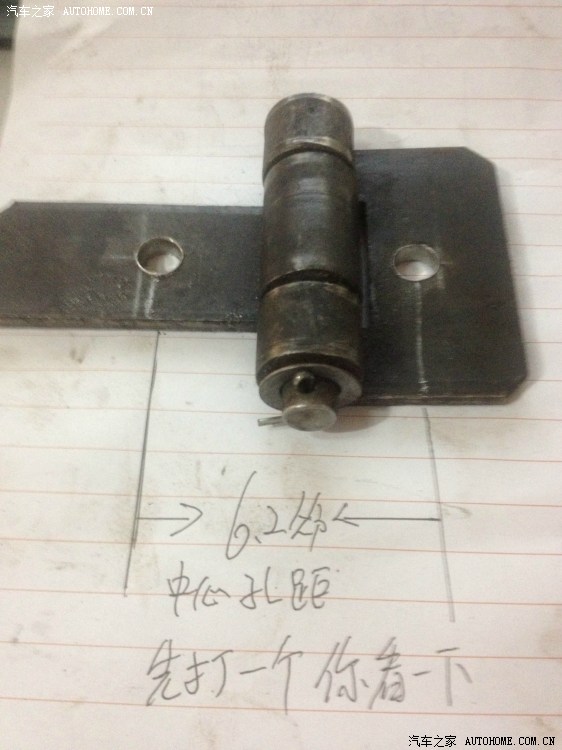

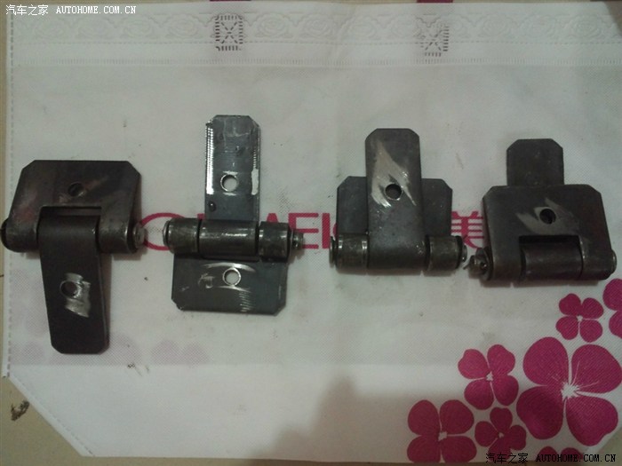

这是庄先生画的
总共买了8个

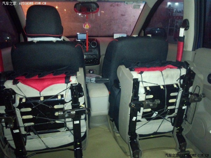

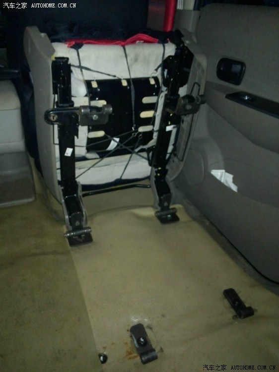

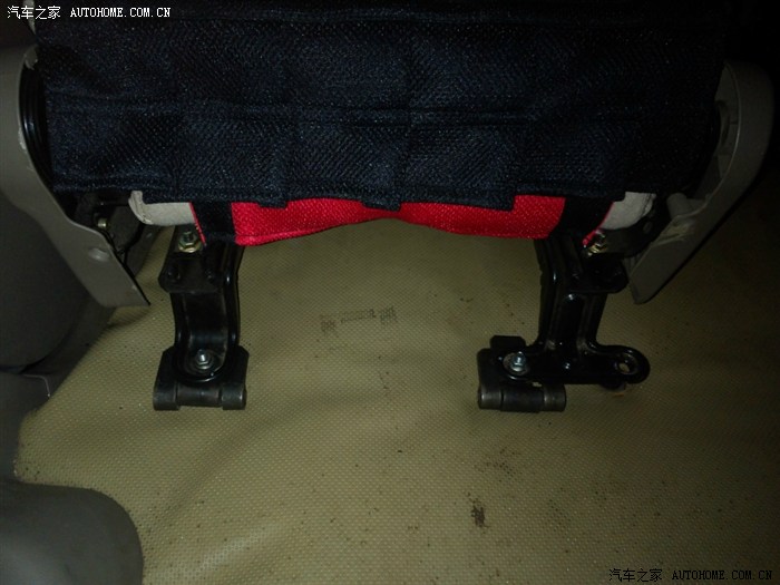

开始吧,迫不及待呀,由于是夜间手机拍摄,将就着看吧

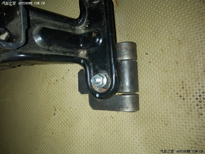

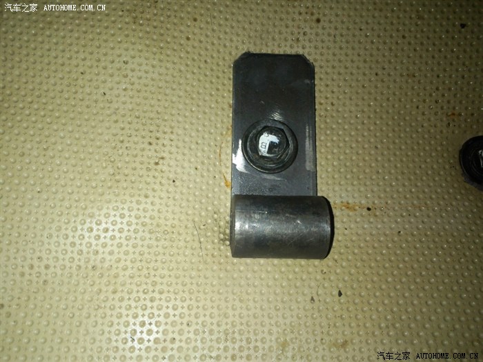

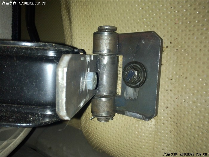

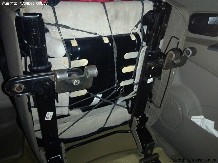

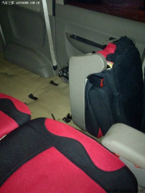

看前后脚,本来安设计铰链平放的,我感觉远就翻过来放。后面因为窄的比较长,就反着上。
前脚正面
前脚反面

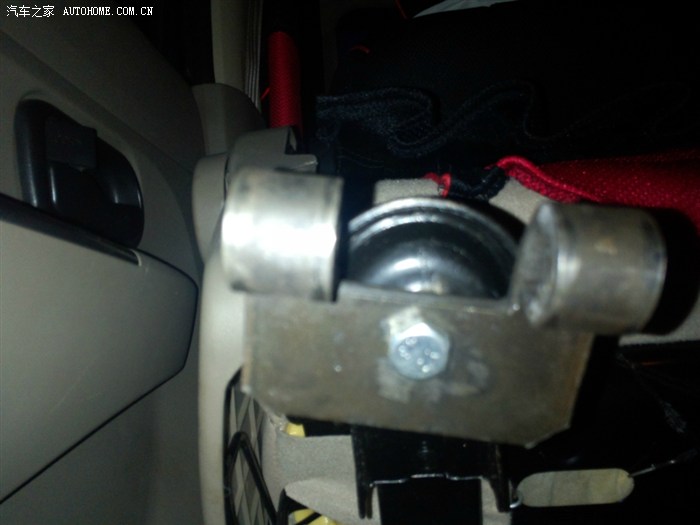

后脚上
后脚下
后脚安放完整

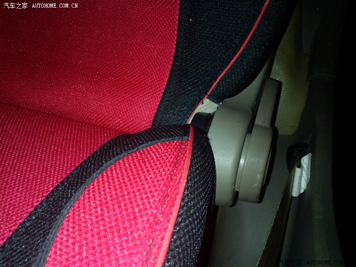

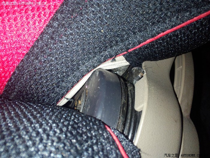

头枕望了上了
