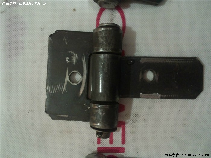

最简单就是把合页平放好了。
这样安装

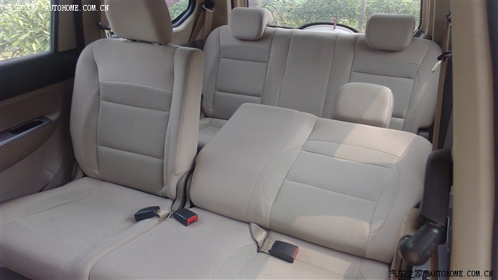

楼主,为什么我的中排座椅靠背不能平放在坐垫上呢,我看和你座椅不一样。
天目闲客 2013-6-24 10:56:54 发表在 163楼
你那是什么版?豪华版?我的舒适版。

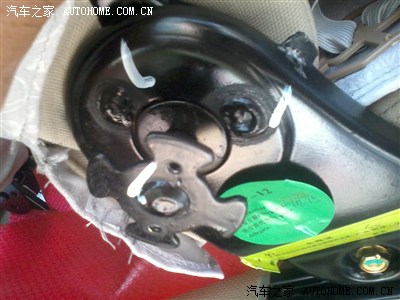

飞哥567 2013-6-30 10:49:11 发表在 168楼
要放平要把图上右上角小耳朵哇。往外板成直角或打掉。
