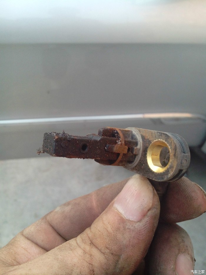

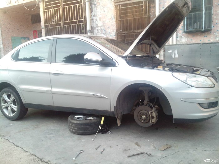

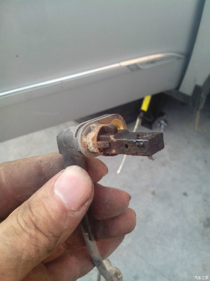

)高兴了两天,灯又亮了,不是吧,刚换的线又坏了,网购的质量真有这么差,想想也不太可能,去4S店检测吧,也不好麻烦别人(毕竟找别人检测又不给别人修这不太好吧),还是自己测吧,(听说过技师盒子)网购了GOLO技师盒子,星期五到货,(等星期一可免费下载一个品牌的车辆检测数据,能包括很多款车型,选择奇瑞品牌,下载,OK。具体使用方法咨询卖家,其实很简单了,网购价140元)怀着激动的心情,经检测原来是右前传感器坏了,网购右前传感器(顺便这回把右后也买了吧,说不准过不了多久,又该右后传感器坏了)。网购传感器,然后自己很从容、很潇洒、很懒散地把右前轮传感器给换了,总共30分钟不到。上图:

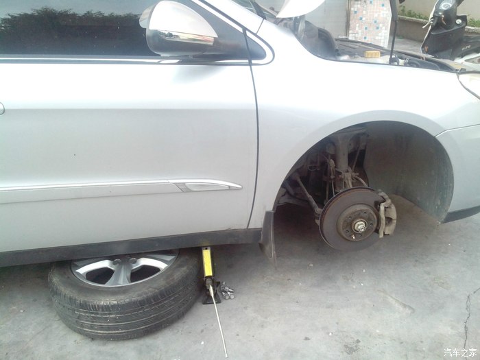

先拆轮胎
师兄们说轮胎拆下来要放在这里。

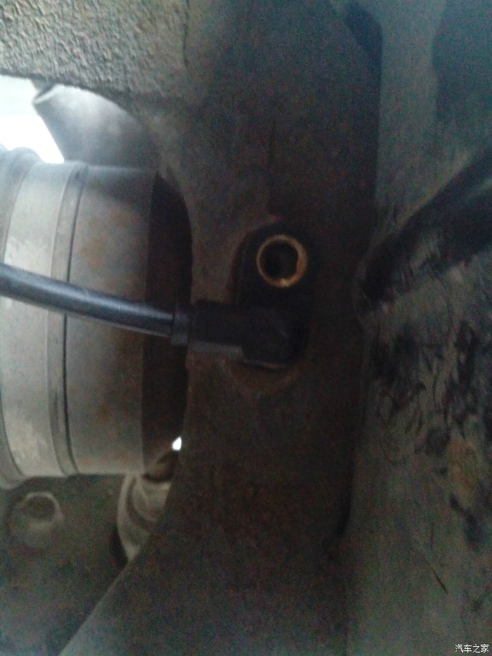

右前传感器,怎么样还是有立体微距效果吧。
再来一张

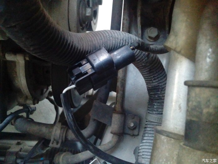

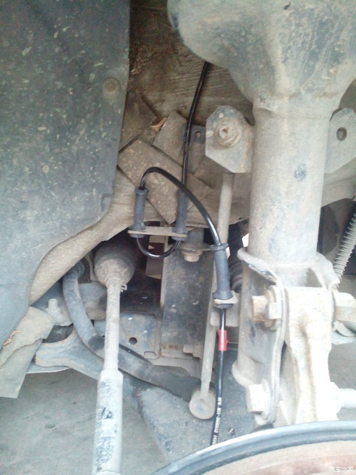

传感线接头在这里,顺着线找进去,不用拆其它东西了,哦,把发动机罩取下来。这个已经换好了。
换好的线还没上螺丝。

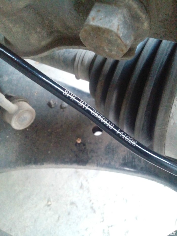

网购传感器的线标。

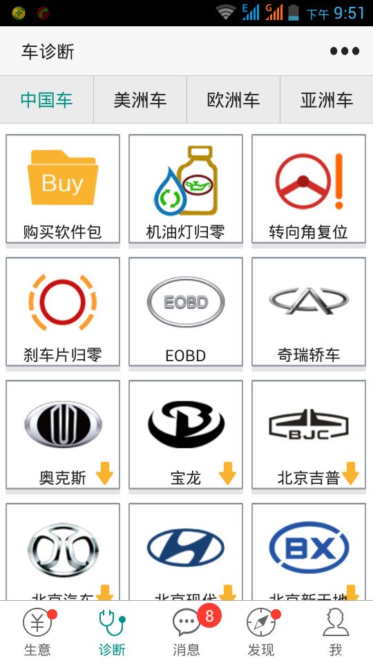

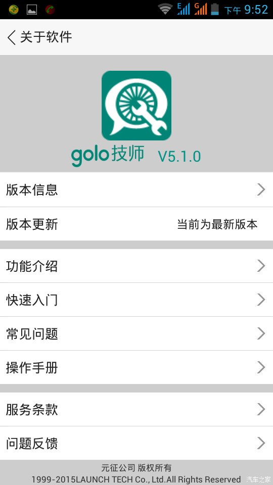

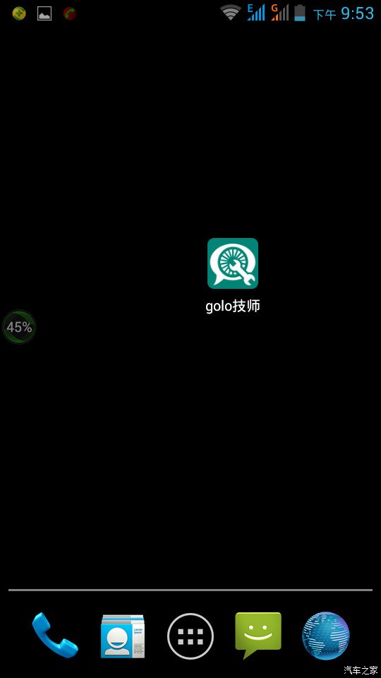

有了它,你自己也可以检测爱车了。

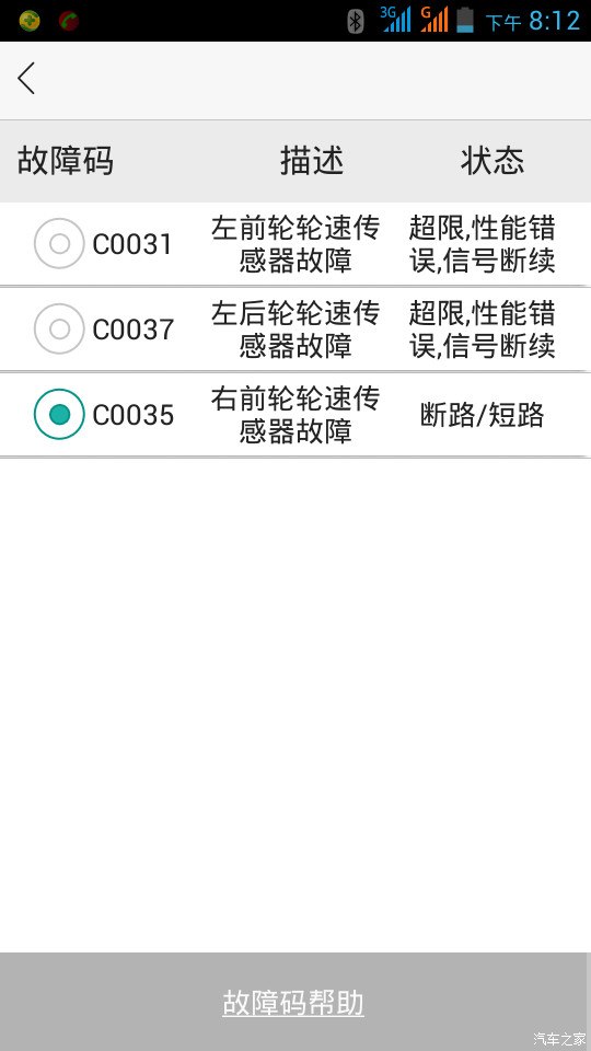

右前传感器故障,前面两个是之前的故障,没清除。

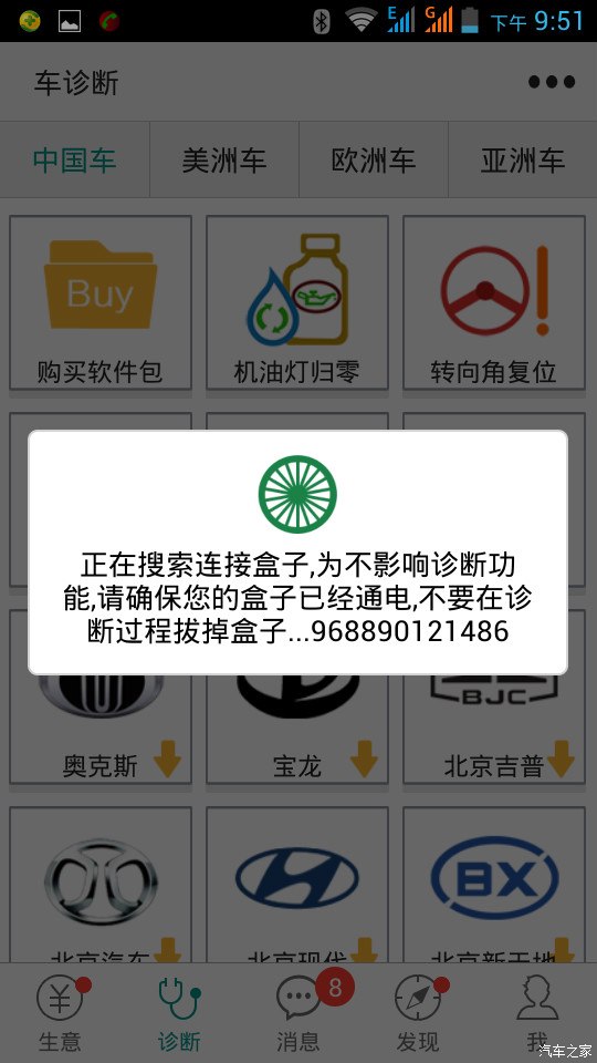

奇瑞汽车,已下载好数据。
诊断正在连接盒子,现在肯定测不到了,作个演示而已。
