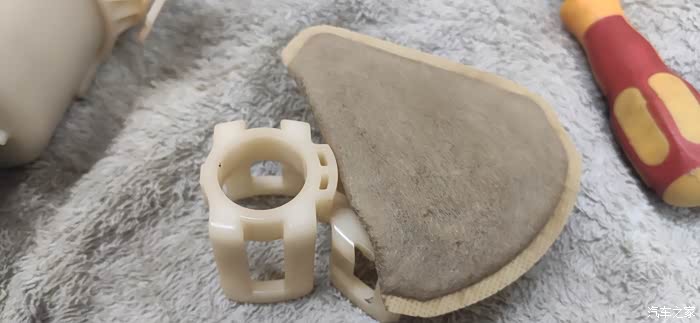

外置的汽油滤芯一般2W左右就需要更换,内置的,4W以上,主要根据车主手册上面要求或者使用情况更换,脏了或者汽油压力不够加油反应迟钝优先考虑更换!
另外,外面也要一起换,那个是辅的,一起换掉
外面那个是粗滤,叫低压燃油滤芯。里面的叫高压燃油滤芯。拆滤芯一次很麻烦,粗滤进口的也就70元一只,所以可以顺道一起换掉。
这是8万公里的粗滤,用是没问题的。
几公里了为什么要换???
2013款的,这东西就没换过,不知道个别车友一天的换来换去为什么
粗滤建议和细滤一起更换,6万公里一次
第一次不用换也行。第二次换了吧。
我是二代杠五,燃油泵召回时顺便把滤芯也换了,换的时候是8万多公里,目测比楼主的脏。
我13款10W公里,同学15款15W公里,都没换,只加中石油中石化。
行车手册说几万公里换就几万公里换啊····
