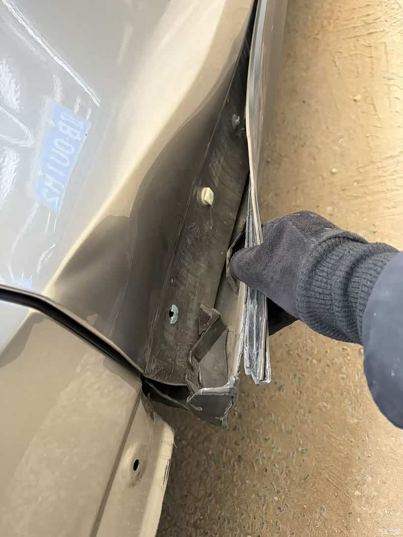

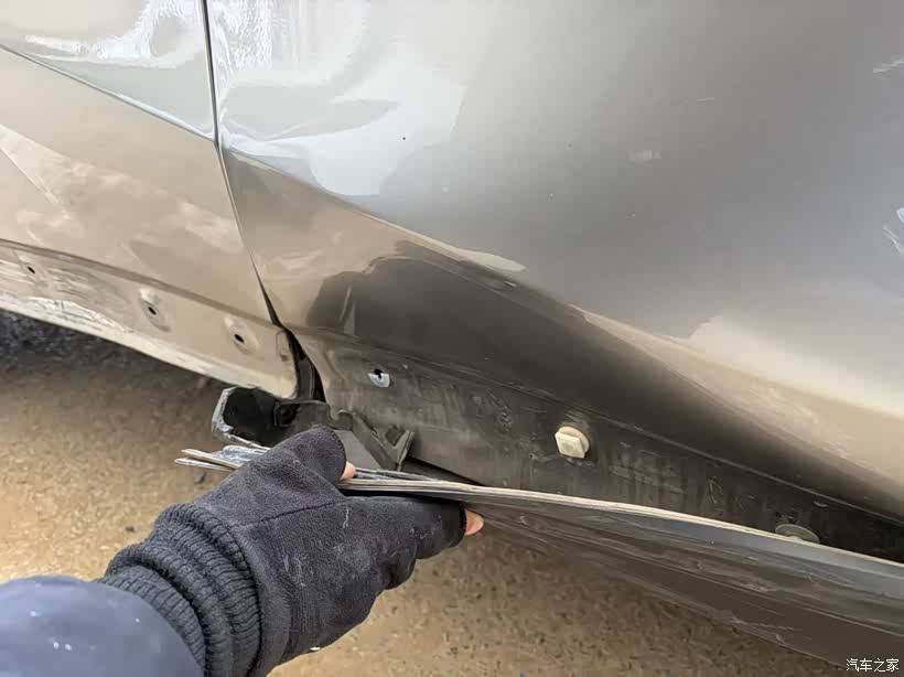

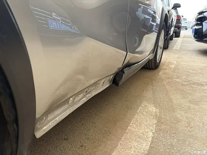

UX260H右前门和右后门底裙在停车场刮蹭到立柱上,门有变形,有了解的大神给个建议能修复吗?大约多少米?
4S店说修复很困难达到换门地步了,右前门和右后门在4S店更换各需要多少钱?
新门是从日本发还是国内有货?是4S店喷漆还是到货就喷好漆的?
有知道大哥给个建议吧😭😭😭

看楼主发的照片 感觉漆面状态还不错,就是需要钣金,建议去外面找找类似于凹痕修复的地方修复下,保住原车漆,再把下面破损的塑料饰板换掉就OK。
4s店肯定愿意让楼主换门。我印象中进口到的门应该只有底漆,会在店里进行二次喷漆。所以门外皮没破损只有凹陷,结构没事的话,尽量别换门了!
