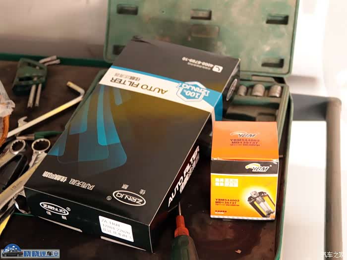

机油滤芯和空气滤芯是每次保养必换的项目。这里要说一下,紧固机油滤芯时尽量是用扭力扳手,这样可以防止用力过大造成的滑丝现象,一旦机油滤芯基座滑丝,就会出现机油滤芯处渗油的问题。

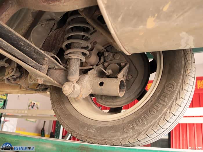

在做四轮定位之前,首先是查看悬挂状态。如果之前车辆发生过事故,悬挂部件受损变形导致车辆跑偏,这样的情况是无法通过四轮定位修复的,需要更换受损零件。
除了底盘悬挂部件受损外,轮胎胎压异常也会引发车辆跑偏,所以检查四个轮胎的胎压也是四轮定位前的必要工作。以上这两项工作结束后,让汽修厂的技师对车辆进行路试,有经验的技师可以通过路试结果大体判断是车辆哪个数据出现了偏差。

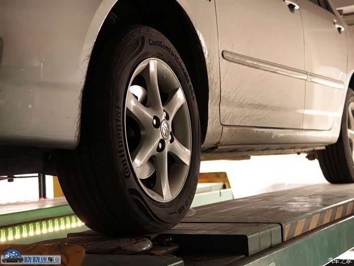

四轮定位就是通过调节车辆悬挂的束角、倾角来修正车轮的位置,这项工作是无法通过肉眼来完成的,需要借助四轮定位仪器。平时大家在开车时,尽量避免高速通过坑洼路面、骑上路沿石、长时间停在不平整地面这些情况,就能有效减少车轮数据的偏差。
车轮上举升机后,借助四轮定位仪器就能看到四个车轮的数据了,然后对照厂家给出的数据还原车轮位置即可。

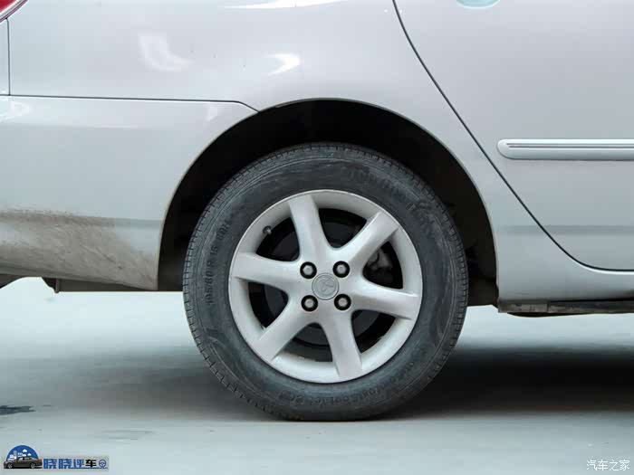

动平衡之前我在***中已经反复提及了。车辆在行驶一定的里程数后、高速方向盘抖动、更换新轮胎以及轮胎换位之后,都要重新进行轮胎动平衡。
