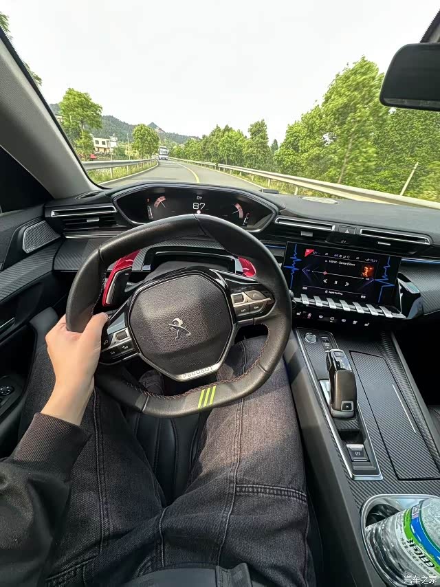

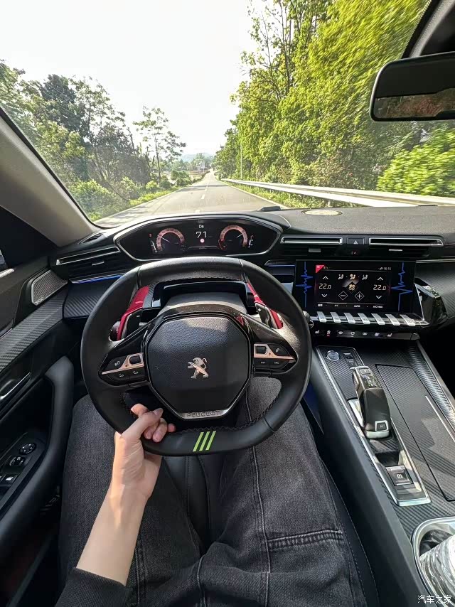

使用标致车的换挡拨片,通常可以按以下步骤进行:
进入手动模式
将车辆的挡位切换到手动模式,一般是把档杆推到“M”挡或“S”挡。部分车型在“D”挡模式下也能使用拨片进行升降挡位,具体可参考车辆使用手册。
升挡操作
用食指和中指向驾驶员方向抬右侧换挡拨片是升挡,可在需要加速、高速行驶或发动机转速较高且车速合适时进行,让车辆获得更高的挡位和更经济的转速,以节省燃油或提升车速。
降挡操作
用拇指往方向盘方向下压左侧换挡拨片是降挡,可在需要更大扭矩时,如下坡、超车、急加速或需要发动机制动时使用,使发动机转速升高,输出更大的动力或利用发动机牵制作用控制车速。
使用换挡拨片时,要留意发动机转速和车速,避免在不恰当的时候换挡,导致车辆动力不足或发动机转速过高。此外,在手动模式下如果一段时间不使用换挡拨片,变速箱可能会自动恢复到自动模式。
