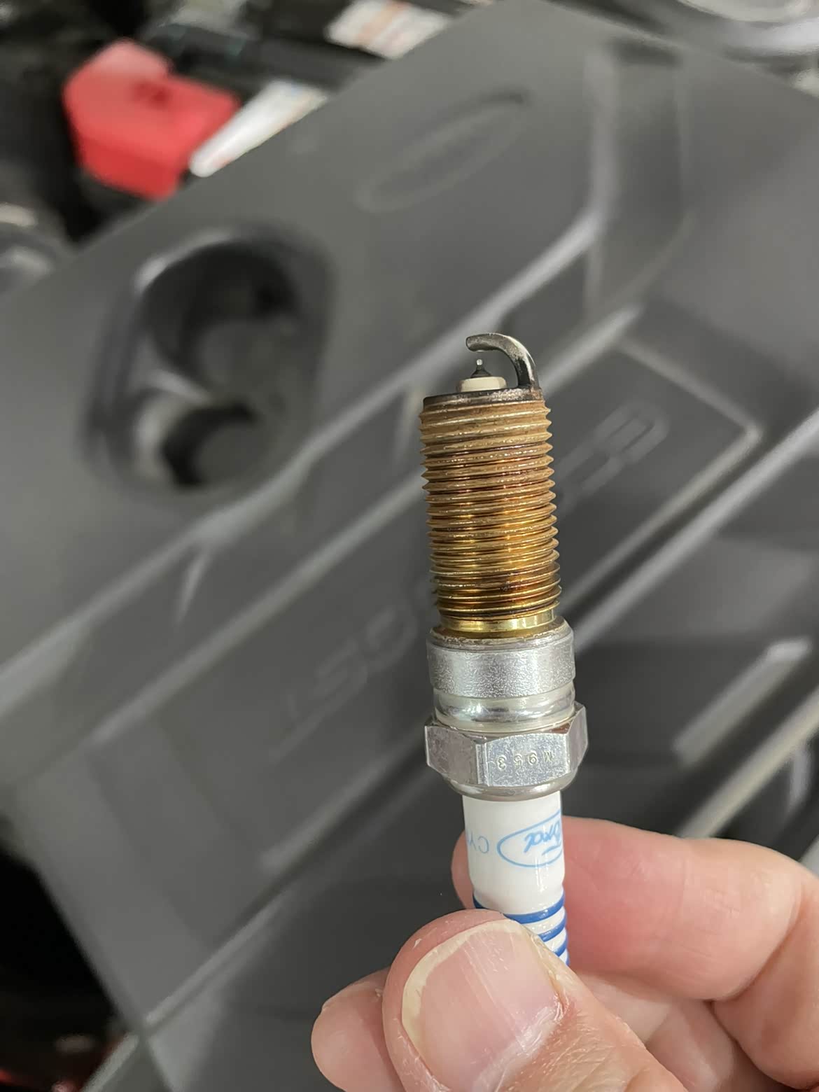

福克斯火花塞看材质,普通铜芯3-4万公里换,铱金能撑到6-8万公里。我身边福友大多5万公里左右换,提前拆下来看看电极磨损和积碳情况,要是间隙大了就换,别等缺缸再弄。

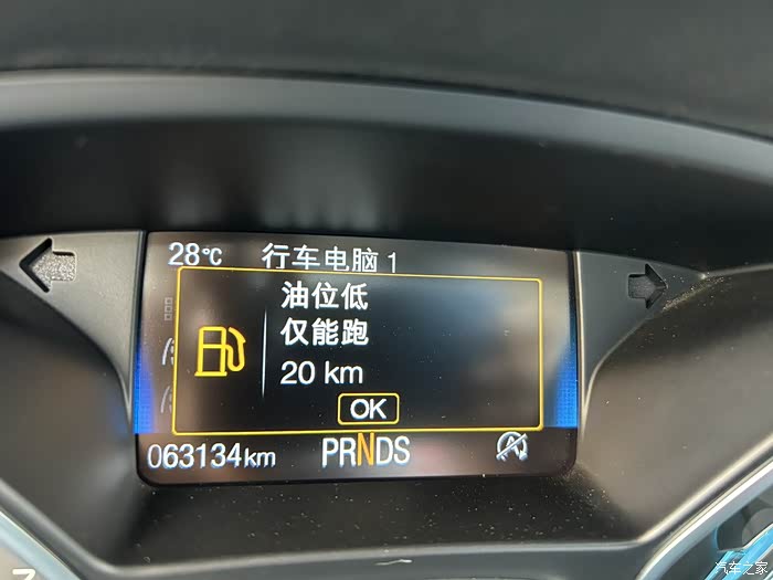

六万多千米焕的 ,说明书是要求两万千米就换一次。。。
