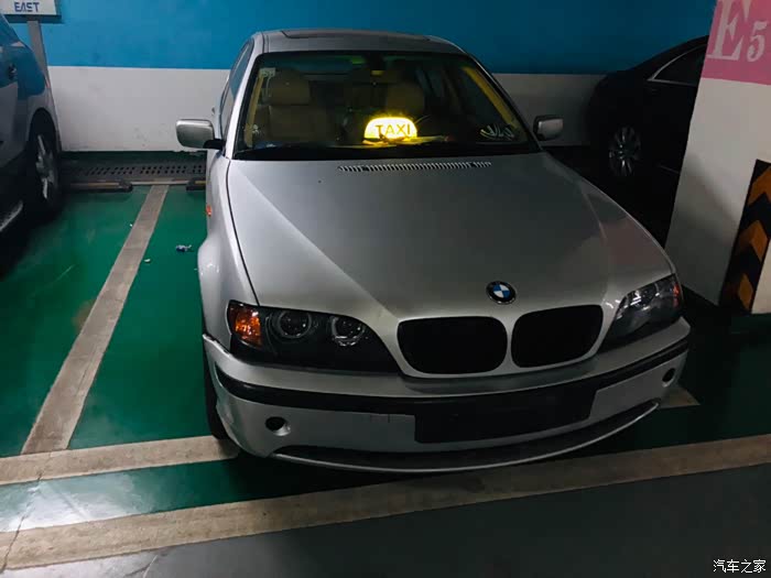

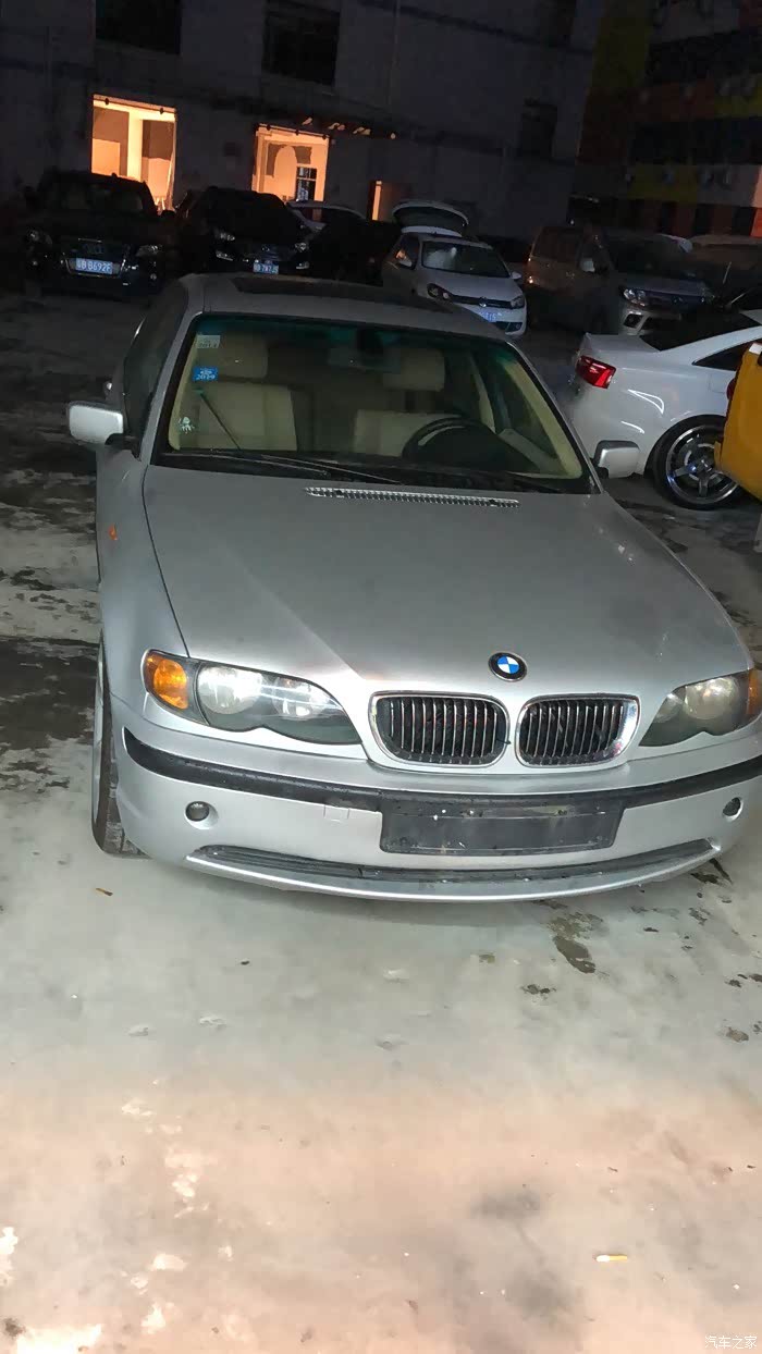

刚买的时候是这样的
从拖车上下来的。。
开心的坐上去,把它从拖车上下来。

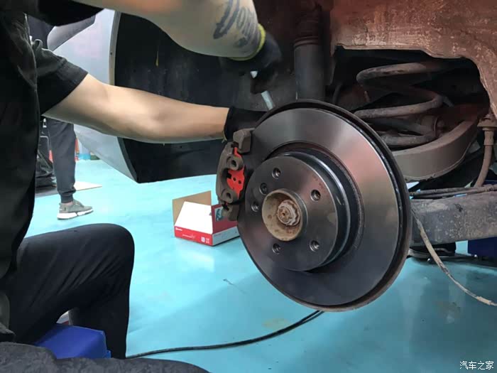

结果刹车片没了,刹车碟没了,手刹也是醉了………
全车上下没有一处不响,唯独音响不响

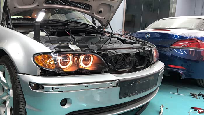

有人说车灯是汽车的眼睛,是灵魂的所在
那么第一步:回魂!

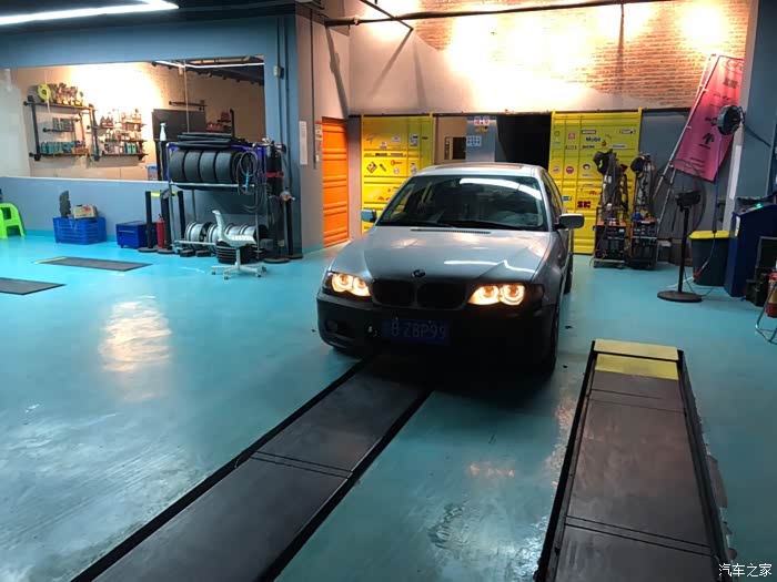

自己挑的色-宝马魂有了。
嗯非常好,感觉是这个味

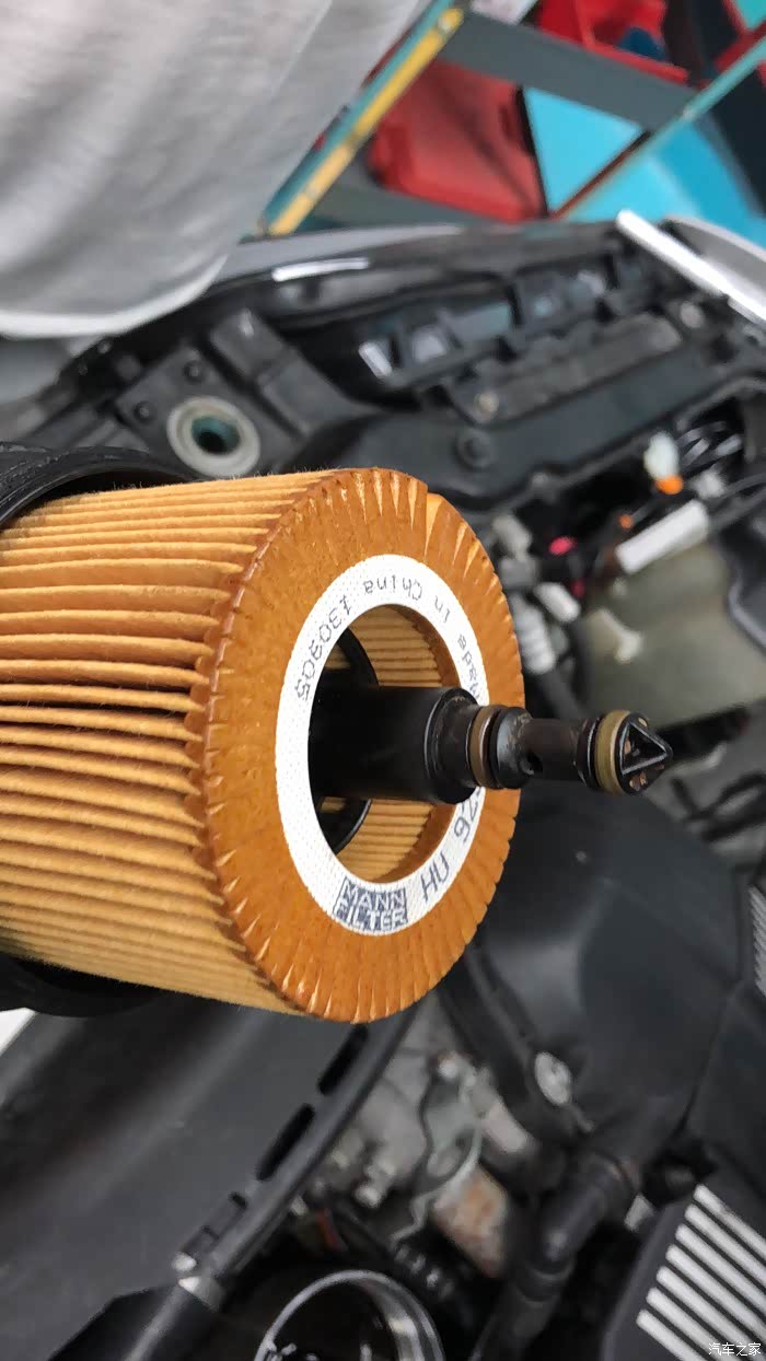

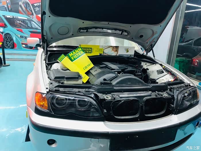

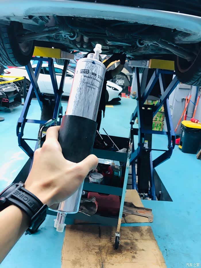

换滤

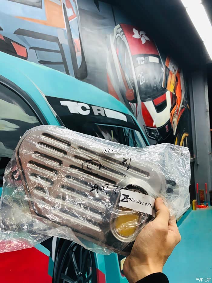

波箱油滤(这个建议不要随便换)太老的话
刹车油螺栓锁死

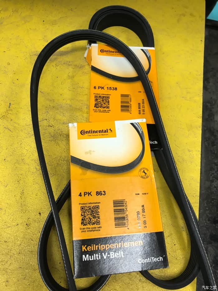

皮带两条
十分完美十分完美。

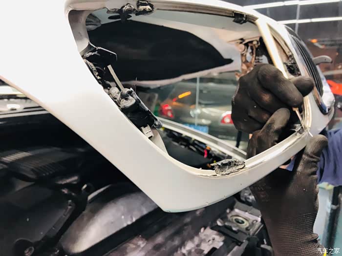

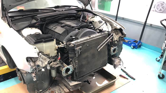

刮鼻毛(前车主打胶稳住的鼻孔)手法不忍直视
换肺
换肾(有彩蛋)
嗯,它在我屁股后

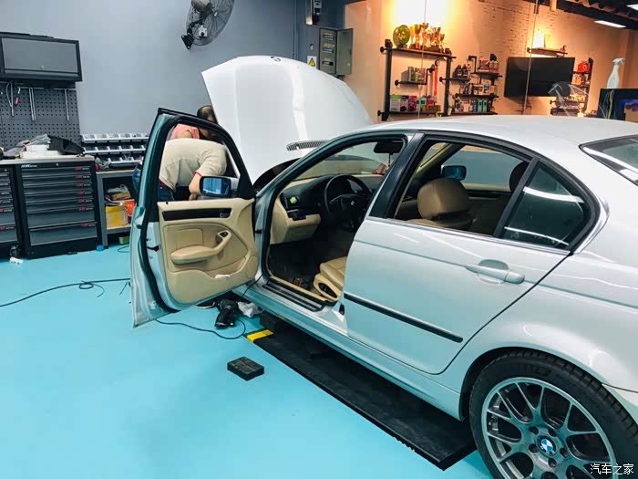

就以这样的形态开了几天
当然以这样的状态开了几天,偶然有一天

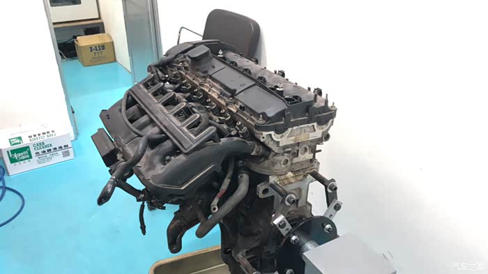

那么不听话,就给我拔了。
对,你们没看错。拔了,看着就烦,整天搞事情

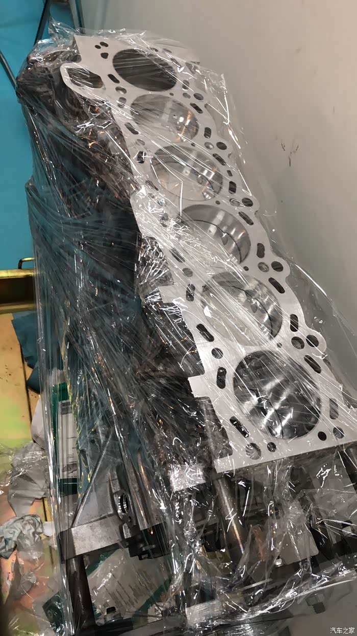

拿下来后,感觉还是挺重的啊

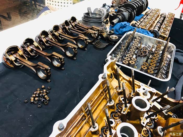

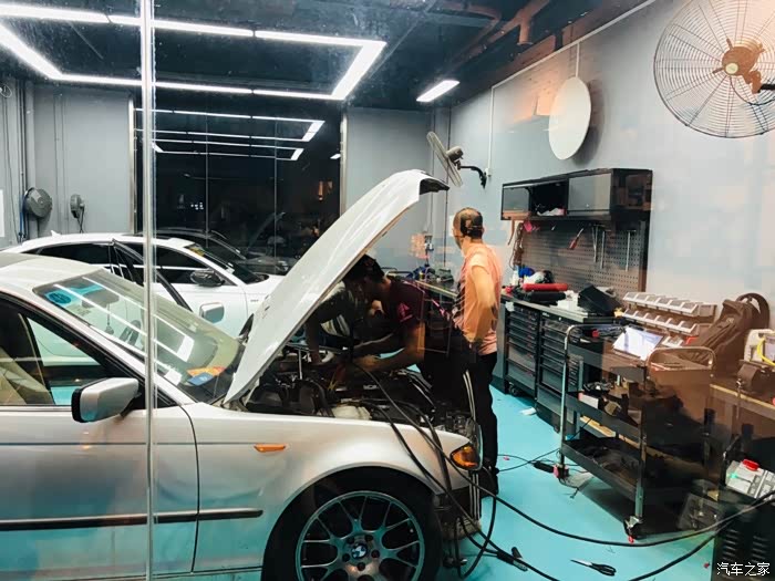

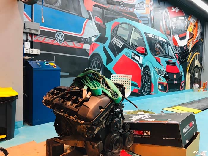

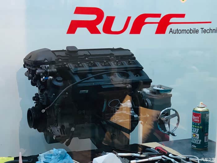

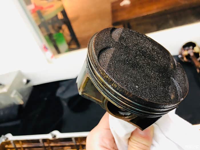

手术台,抢救一下

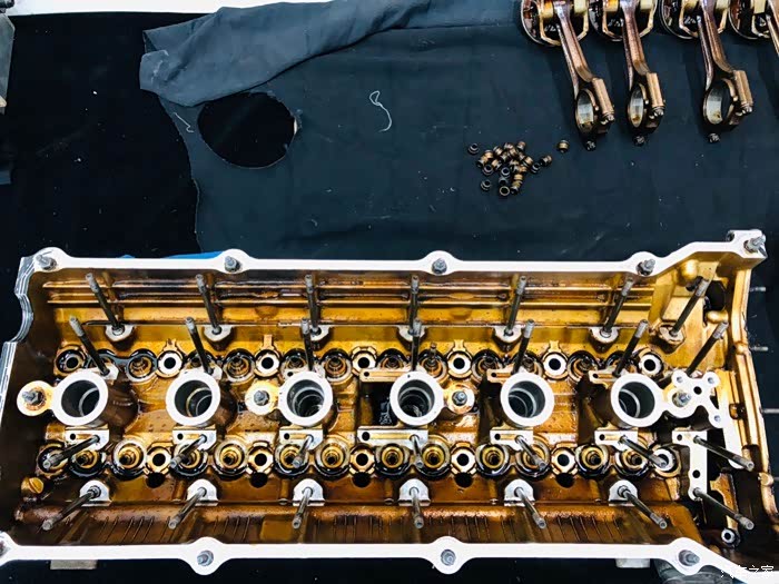

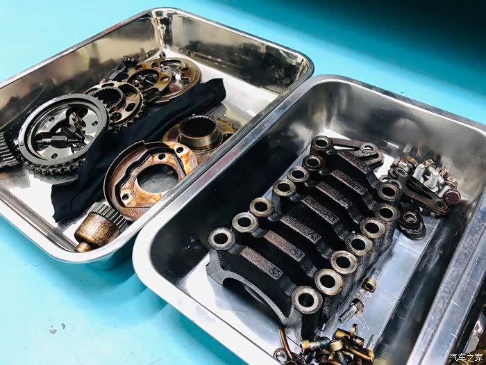

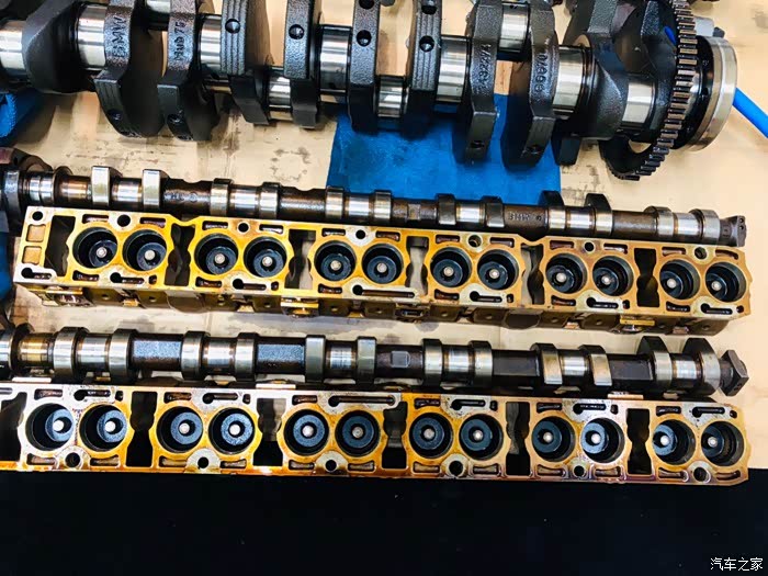

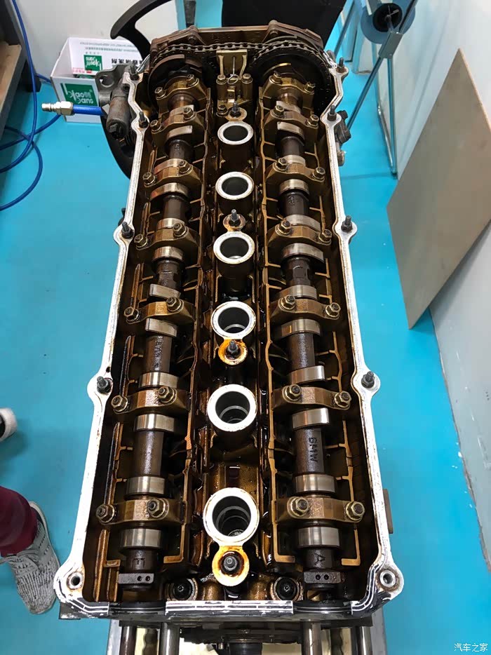

凸轮轴

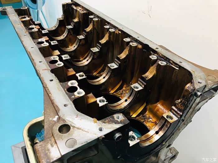

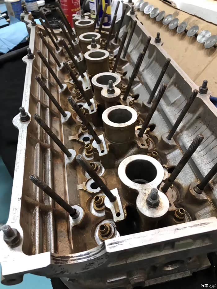

常年被毒机油所残害的胃
这个也是惨不忍睹

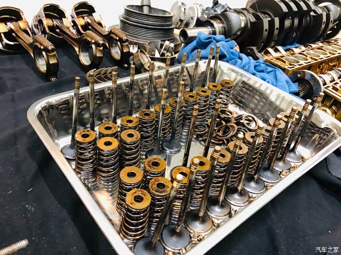

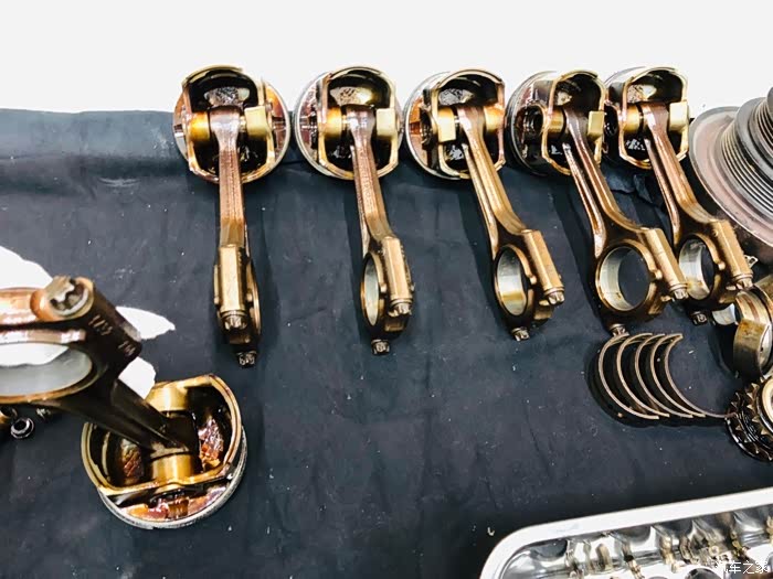

强迫症导致我必须这样摆放

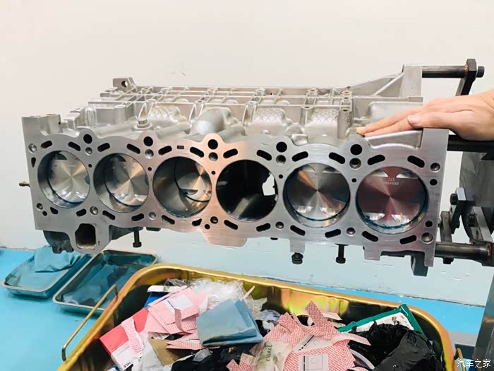

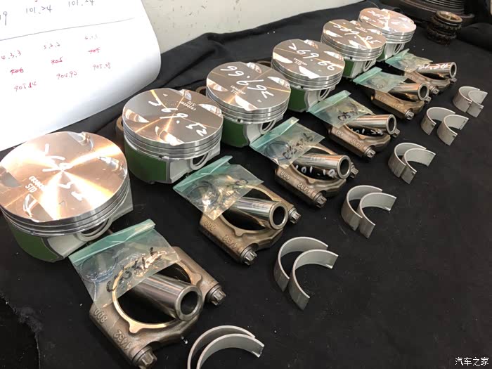

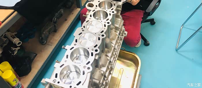

点好数量。准备开刀
这个肿瘤挺大的
十分残忍

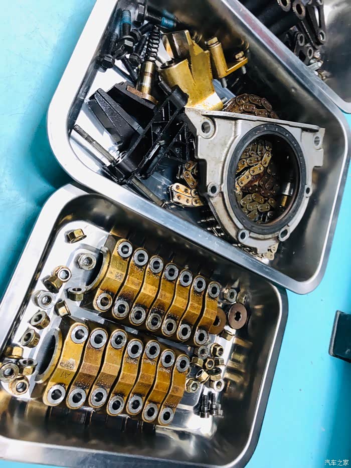

嘿嘿嘿,看来要先洗了
我准备出秘密武器了。

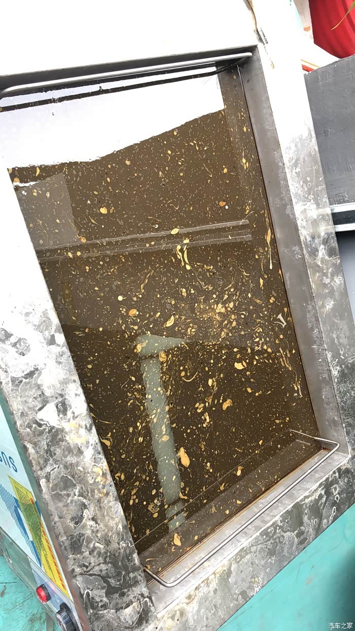

这是整台发动机洗出来的。感觉惨过地沟油

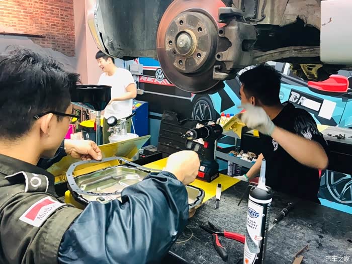

现在到了组装部分了
既然全部血管清理完毕、肿瘤也切了。
就给你们看看这个秘密武器洗出来的东西是有多么恐怖
一分不差的称重。

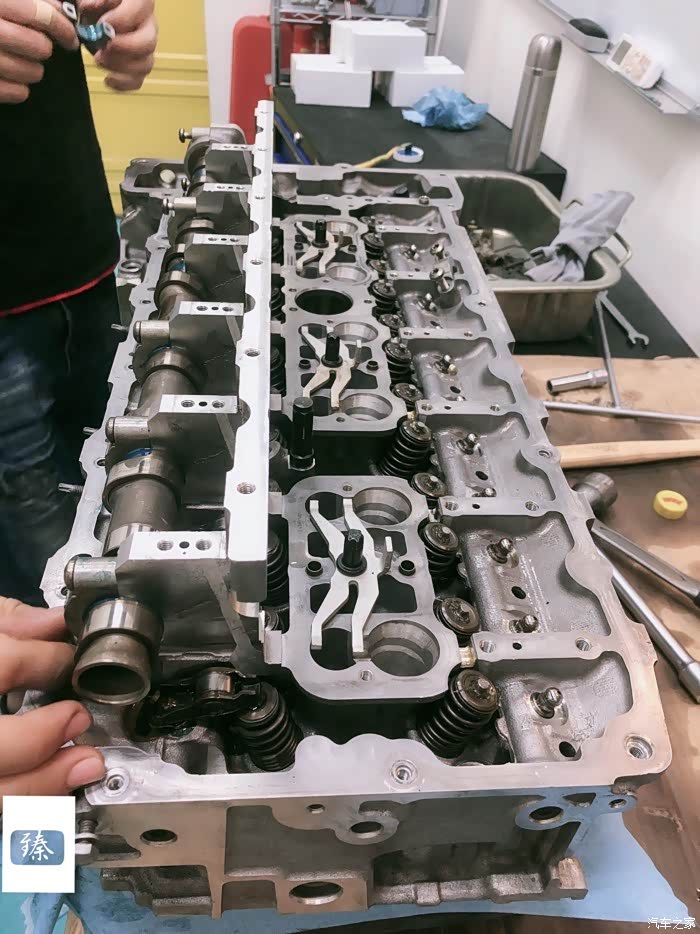

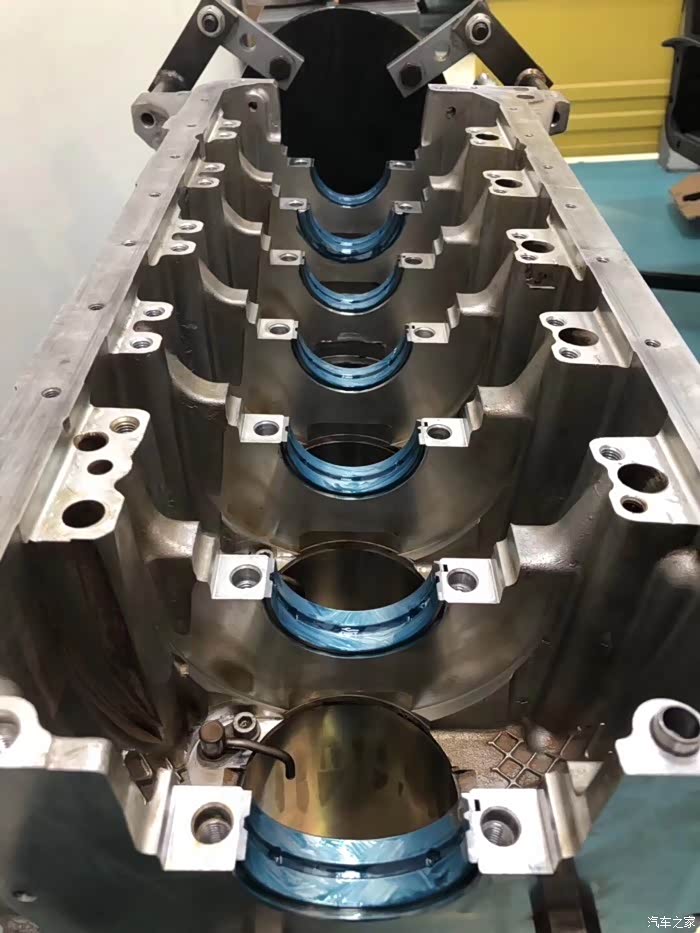

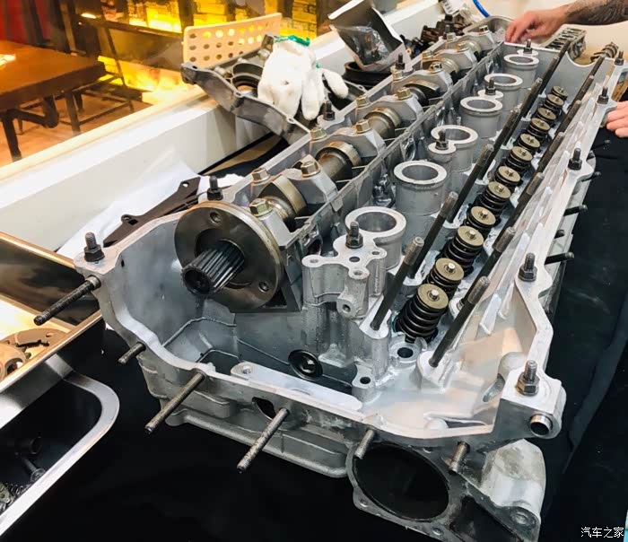

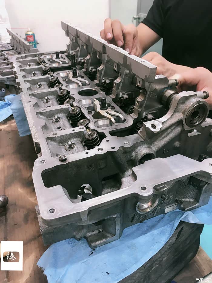

气门-凸轮轴-Vanos部分
细节

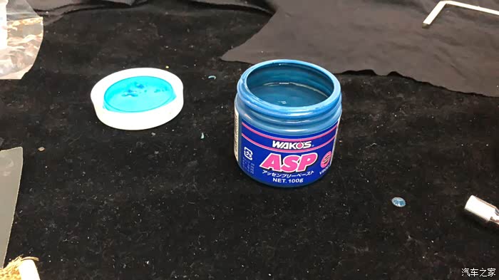

上油~~
用的Wakos Asp。
非常好是我要的感jio
封起来。先回家睡觉

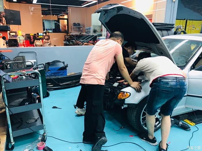

开机继续~它的光辉快要活过来了,加油!
嗯~这是一个漫长的过程
所有安装检测正常~~

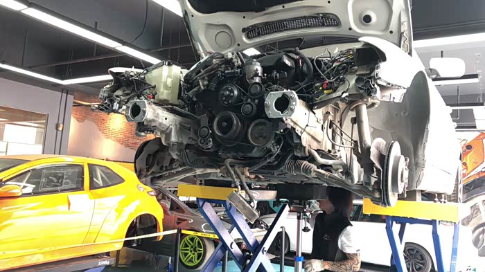

心脏复苏手术完毕。准备***最终步骤
上身。心脏归位

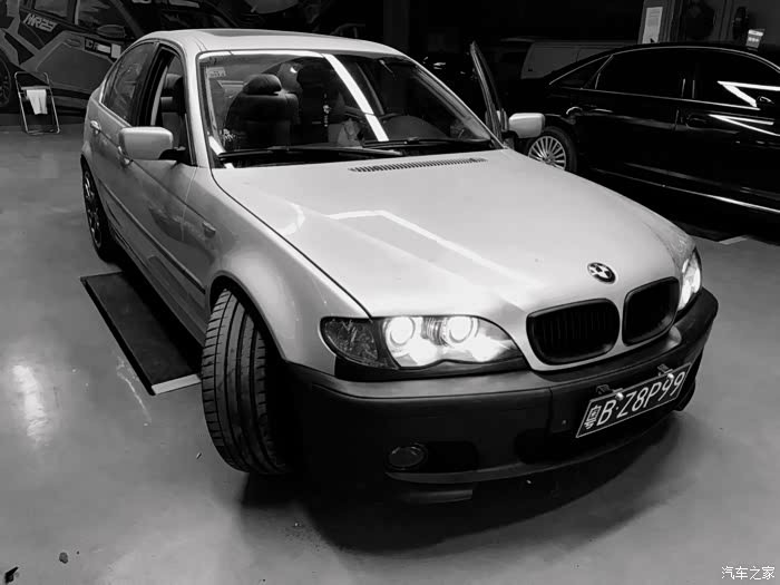

熟悉的感觉,放学后过马路看到那部呼啦过去的46,有这感觉了。。为什么变成这样,头段给人偷了,前杠脚全断了。然后它就成了这样

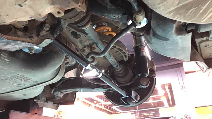

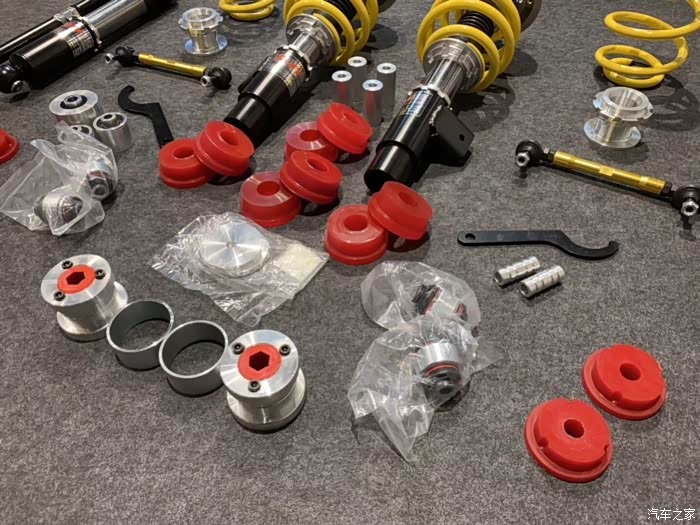

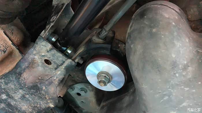

换腿~腿太多年感觉也是,整个底盘极其松散。Ruff-Evolution上全套!必须全套,半套什么的再见
强化强化强化!操控之上
嗯还不够,倾角还不够!

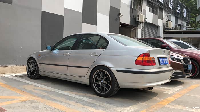

就这样我买了一台宝马
也亲手造了一台马
造梦者-喵六
