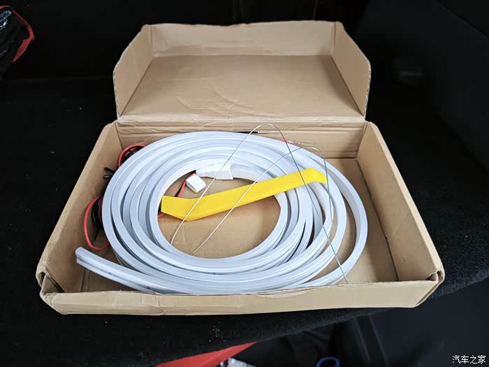

1. 准备工作:

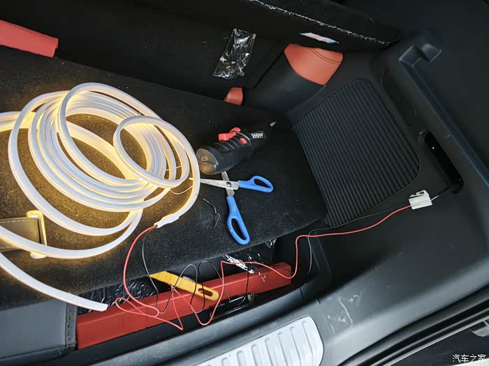

购买合适的氛围灯套装,一般包括灯条、控制器、线束等,准备必要的工具,如螺丝刀、剪刀、绝缘胶带等。

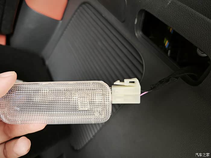

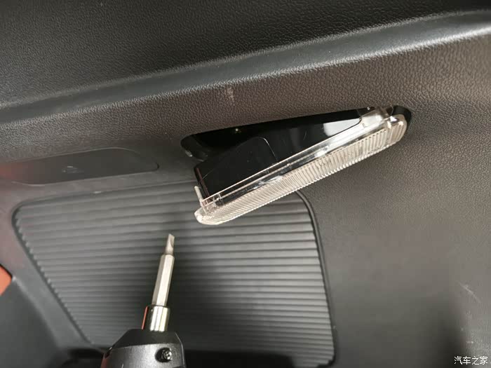

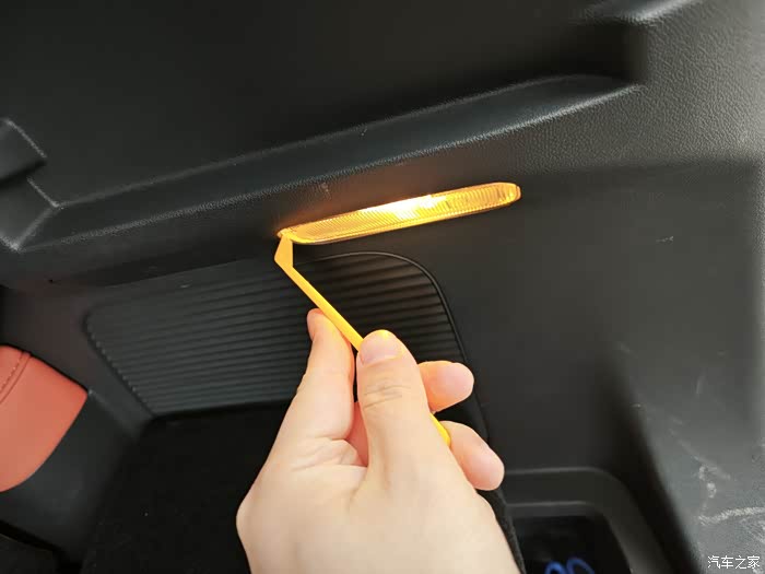

首先用撬棒把原车灯给翘出
配的塑料撬棒太软了,很难弄,我是直接用螺丝刀翘下来的
按住卡扣取下原车灯

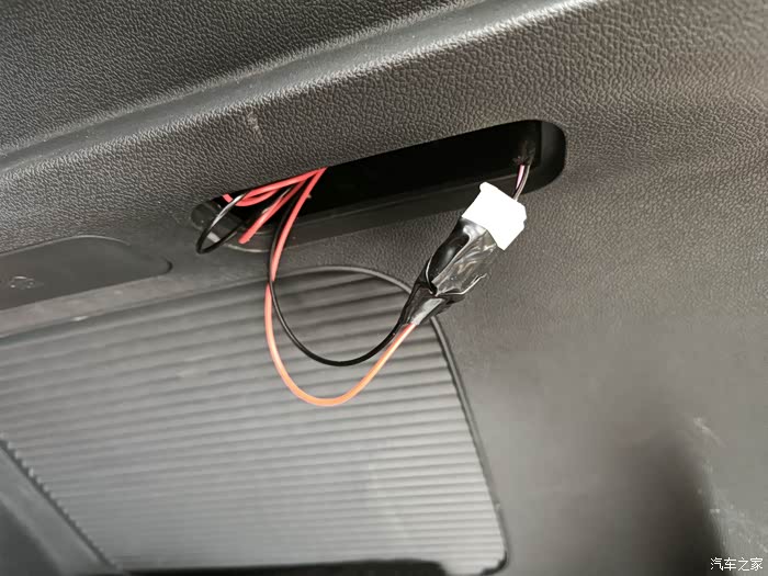

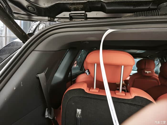

将插针插入原车端子试电区分正负极,如果不亮就是插反了,将插针对调即可,正常亮灯再进行下一步:穿线

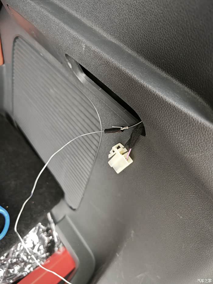

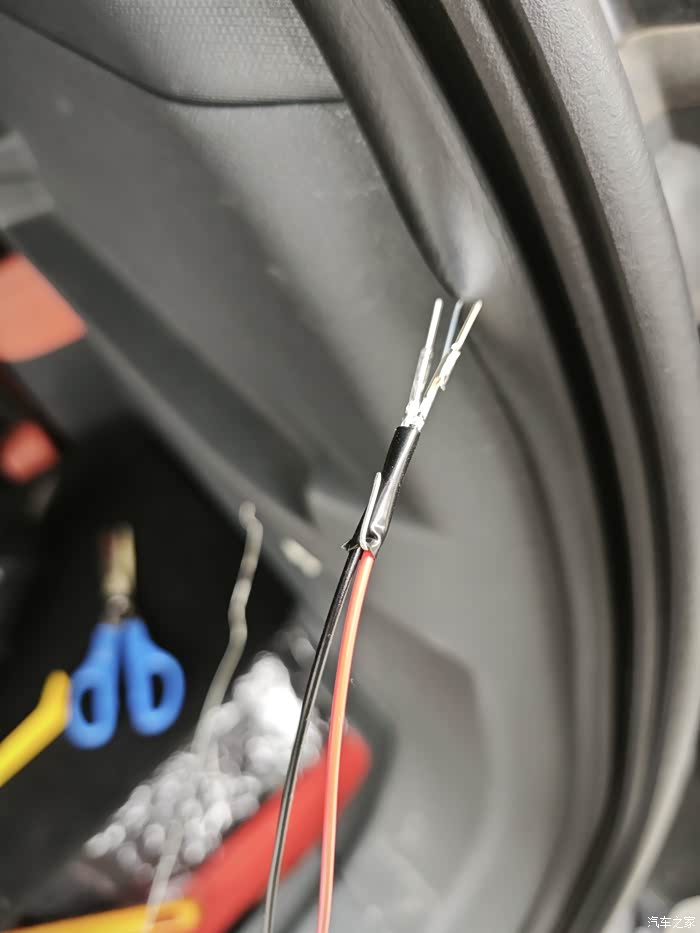

因为是要隐藏安装,可以通过饰板的缝隙把线穿进去

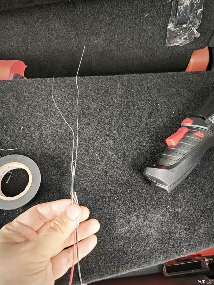

可以通过细铁丝辅助把线穿进去,用胶带将线针头和铁丝尾部缠住,通过缝隙从小灯处穿出来,可以一起穿,也可以一根一根穿出来,我是一根一根穿的

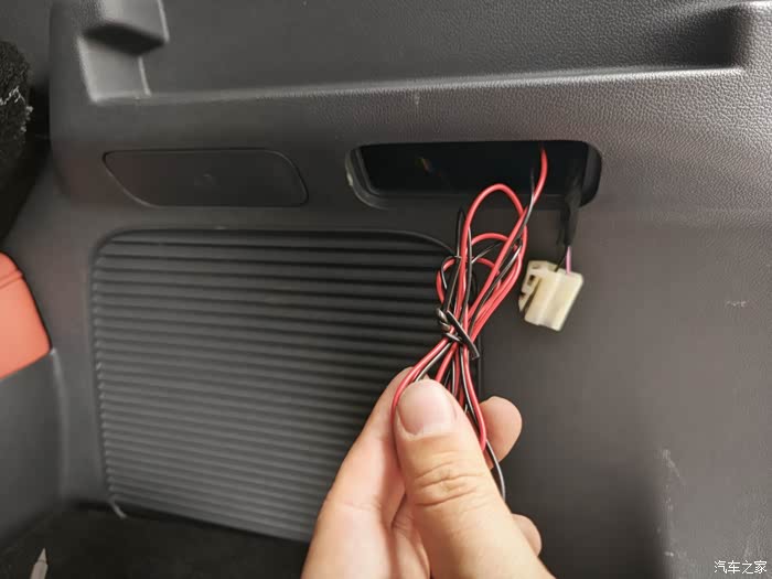

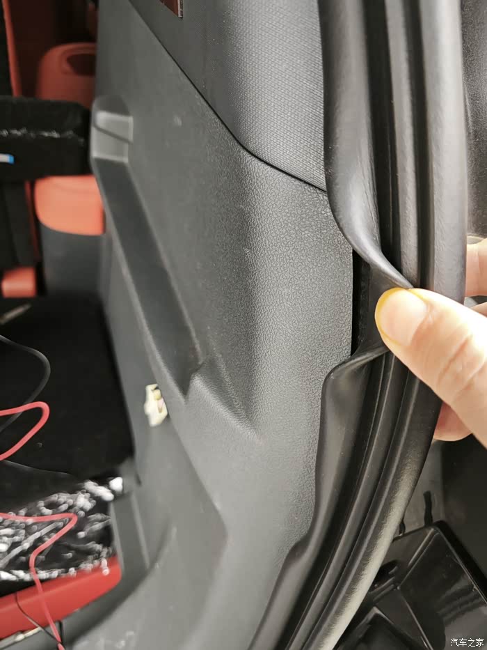

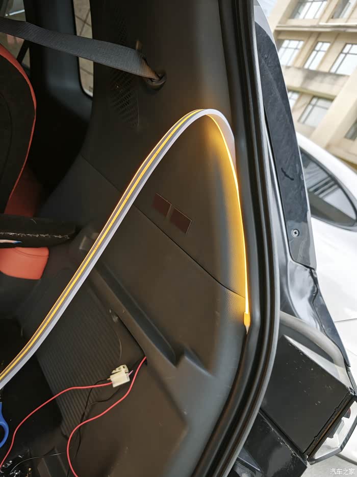

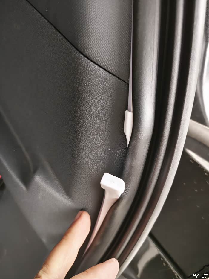

开始安装灯带,透明发光面朝外,穿之前先试下灯亮不亮
撬开胶条把灯带嵌入进去,嵌满一圈
嵌灯带时为了安全起见,最好是把电源关了,下电操作

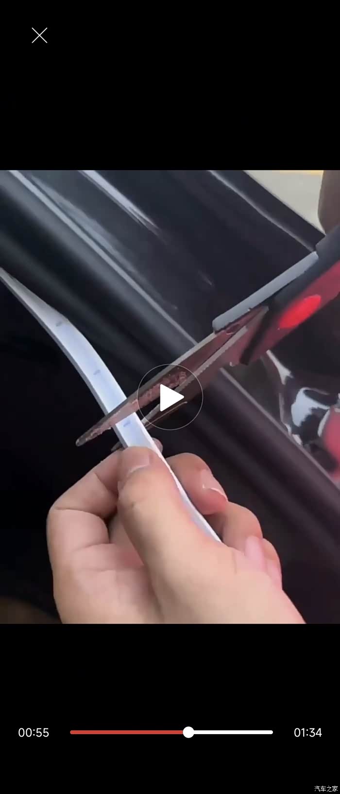

嵌满一圈后把多余的沿黑线剪掉
然后尾部用配的塑料盖盖好,把线塞进去
最后用绝缘胶带缠绕一下,即为了安全也可以起个固定作用

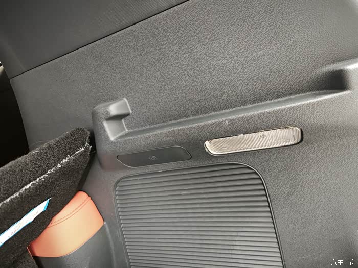

然后就大功告成了,把原车灯塞回去起个装饰作用

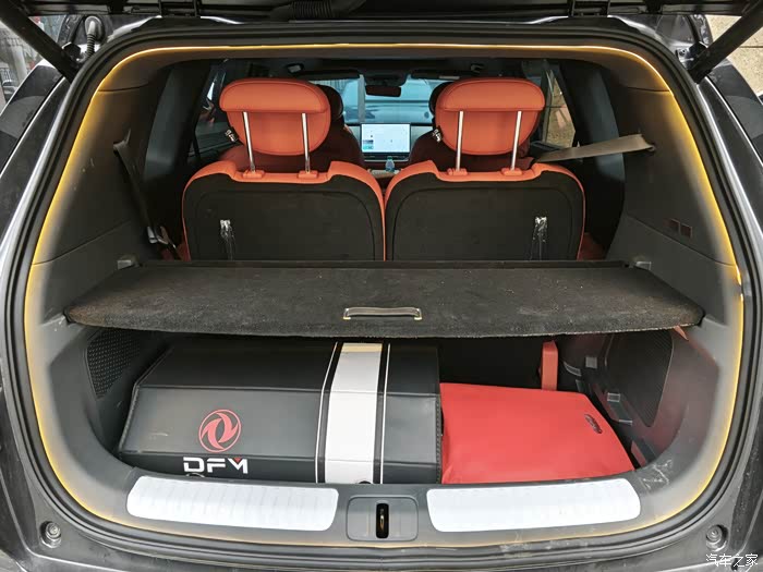

看看效果

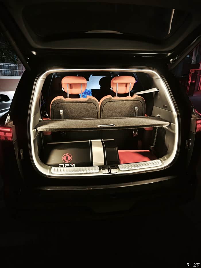

晚上的效果
