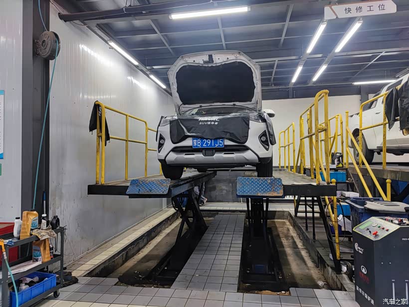

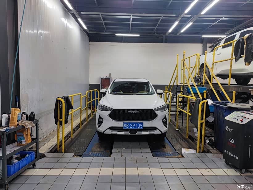

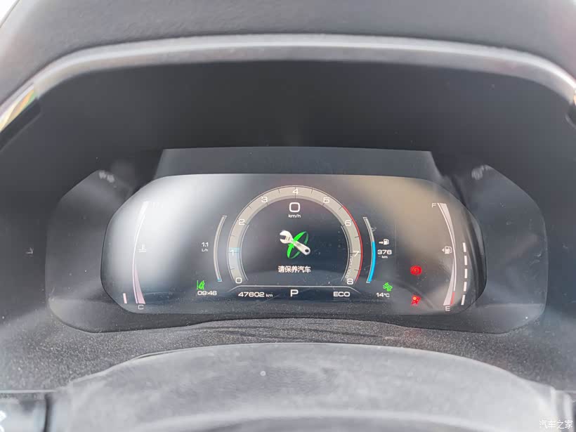

我的哈弗 F7 不知不觉已经行驶了4.7万公里,是时候给它来一次全面的保养了。因为行驶的公里数减少,我通常一年保养一次,而且习惯于把保养的时间放到秋季,因为北方的秋天较短,入冬后机油的粘稠度会增加,所以最好还是换新机油过冬,增加机油的润滑效果,防止发动机过度磨损。恰逢车上的保养提示灯也已经亮了,择日不如撞日就去4S店做个全方位的保养吧!
因为4万公里的时候做了大保养,更换了机油和刹车油,顺便把防冻液也进行了更换。所以这次保养就是常规的小保养,检查一下车辆,更换发动机机油和滤芯即可。好了,话不多说,开好了保养工单,我们直接进入保养环节!

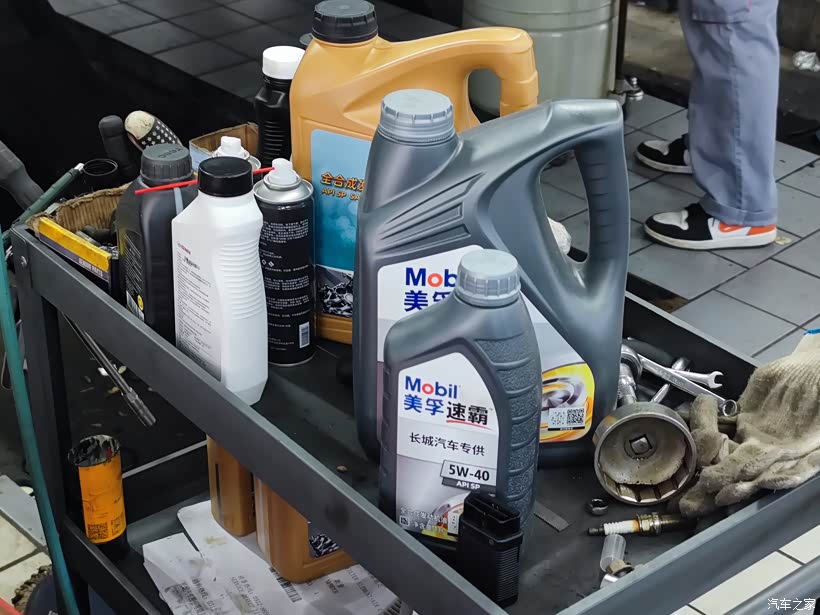

【工具准备】
1. 专用的套筒扳手一套,用于拆卸轮胎螺丝等。
2. 滤清器扳手,更换机油滤清器和空气滤清器时使用。
3. 漏斗,加注机油时防止洒漏。
4. 接油盆,收集更换机油时放出的旧机油。

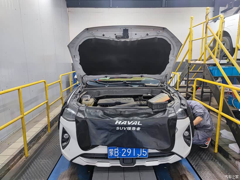

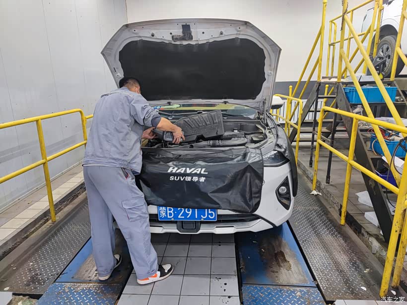

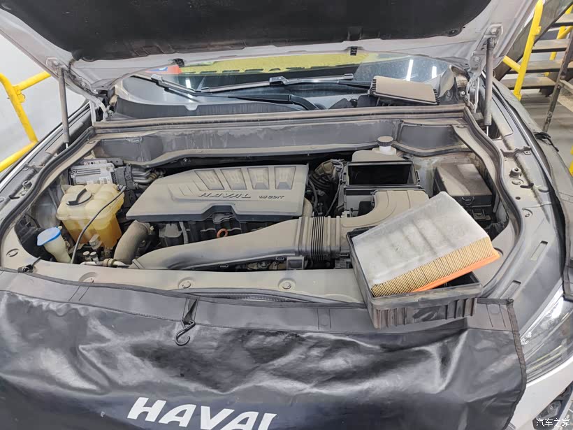

打开发动机舱盖,找到空气滤清器的位置。哈弗F7的空气滤清器位于发动机舱的一侧,由一个黑色的盒子盖着。取出来以后发现还不太脏,所以吹了吹继续用。动手能力强的车友也可以自行更换。

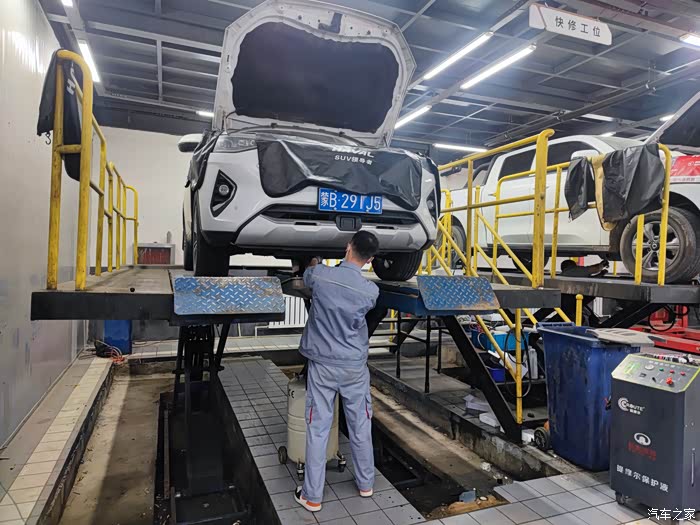

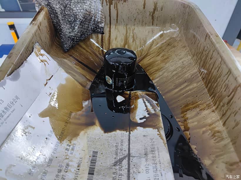

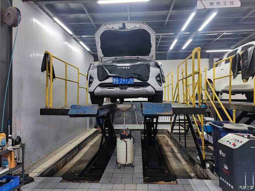

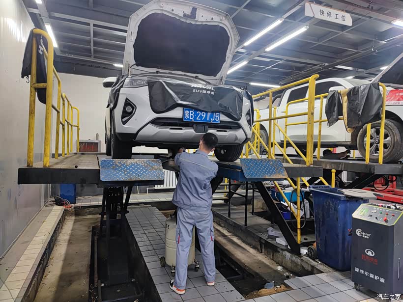

升起车准备放加油了,需要使用套筒扳手拆卸发动机底部的放油螺栓,将旧机油排放到接油盆中。等旧机油排放干净后,使用滤清器扳手拆卸旧的机油滤清器,并将新的机油滤清器安装到位。这里要注意,在安装新滤清器时,一定要在密封圈上涂抹一些新机油,以确保密封性。

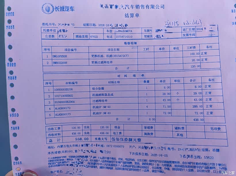

【保养费用清单】
机油5W-40: 4L+1L  总计费用358元
机油滤清器:29元
过滤网组件:43元
组合垫圈:8元
工时费:120元

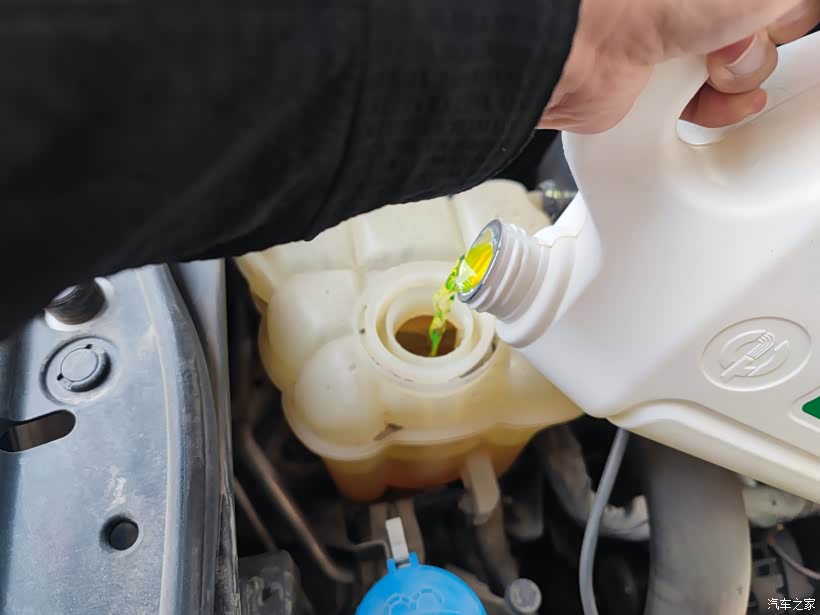

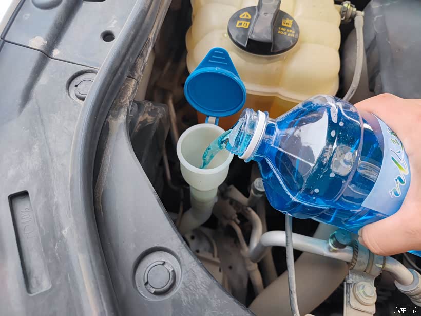

油液不足的我是自己补充的,补充了发动机冷却液,这个注意不同颜色的不能混加,容易起化学反应。玻璃水要注意根据天气情况来更换成防冻玻璃水。
