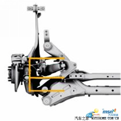

见有车友对80的悬挂还有迷惑,估计对悬挂知识了解不多。而悬挂结构比较复杂,实际上也不容易理解。有些车友也因为对各种悬挂不甚了解而搞错。毕竟此物在藏裙底,不常见到。
独立悬挂解释的文章有不少,可以随处找到。但对于奔腾车的后悬挂,没有见过专门的描写分析。
我试试用肤浅的认知来解释一下。说得不对的地方欢迎指正,特别希望厂家的人员能出手正视听,拿出标准答案。
奔腾X80来自M1平台,采用的悬挂结构归类为复合连杆。如果按照连杆构型,称“E”型多连杆。三横一纵,构成一个“E”字。举例:迈腾、君威也是E型多连杆。E型多连杆是比较常见的构型。
汽车之家小编说X80是三连杆是错的。漏算了那根横向连杆。
