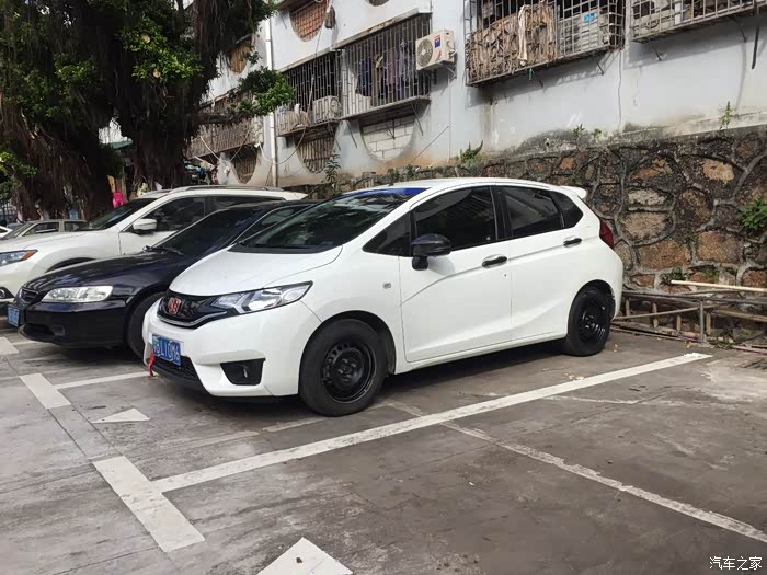

原本前15寸原厂铁圈后16寸TE37(其实很另类),在车房全部换成铁圈了。

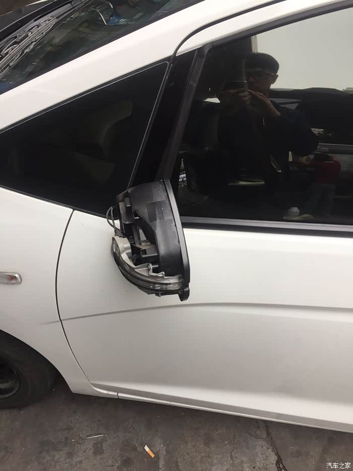

门把手、后视镜碳纤维盖子也怕车管所不给过,听说深圳车管所最近抓飞度。。。心里怕,就开始找办法了,徒手掰不下来

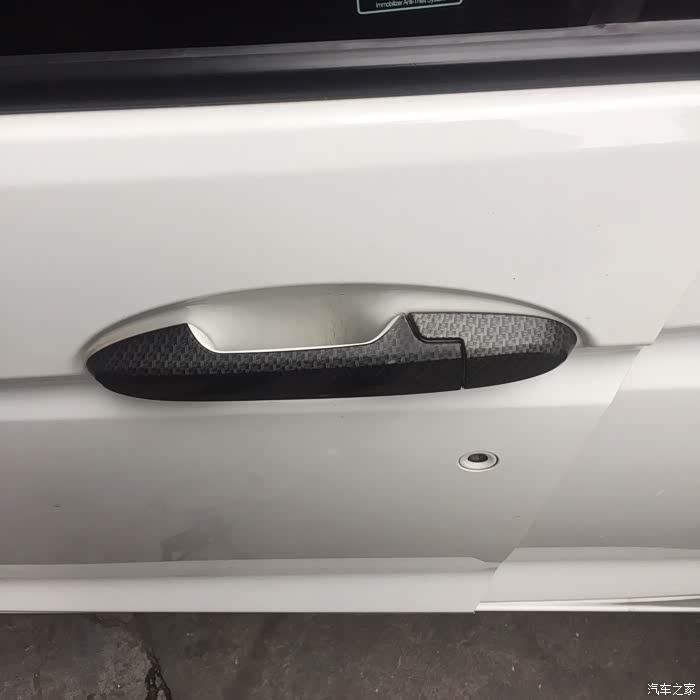

门把手碳纤维盖子

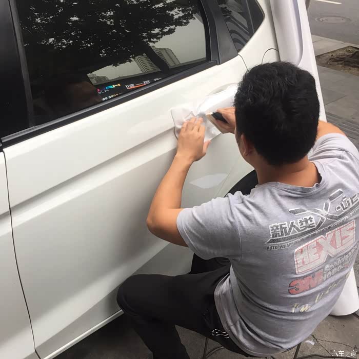

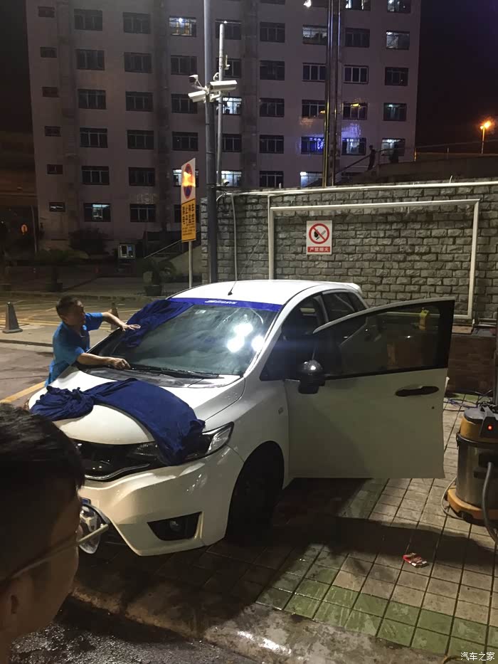

于是找了一家贴膜,全部贴接近原厂的白。不为什么,就是为了方便车管所办迁出手续。。。
贴膜大师细心工作中~~~
要是车管所过不去就GG了,还要在排队走一次那条需要2-3h,却只有200米的迁出验车通道...

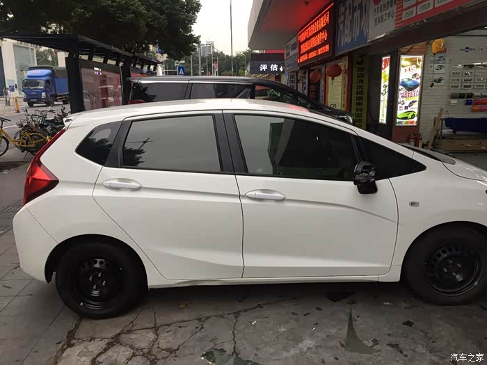

后视镜碳纤维盖子拆下来贴膜...
全是卡扣无需拧螺丝,想改色的车友们直接掰下来就是了。

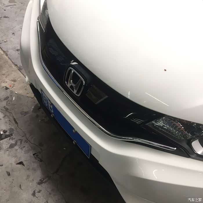

对,还有中网的一条银色饰条,贴黑处理
毕竟也要2h时间来贴膜,300大洋也只是工时费了,材料费老板都不赚钱,好人!多谢兴哥!

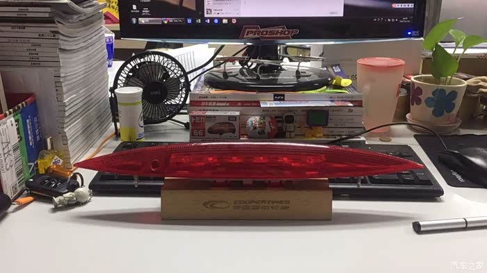

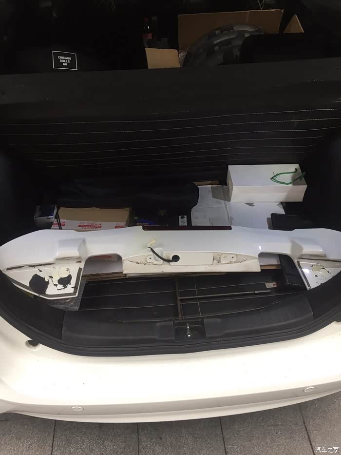

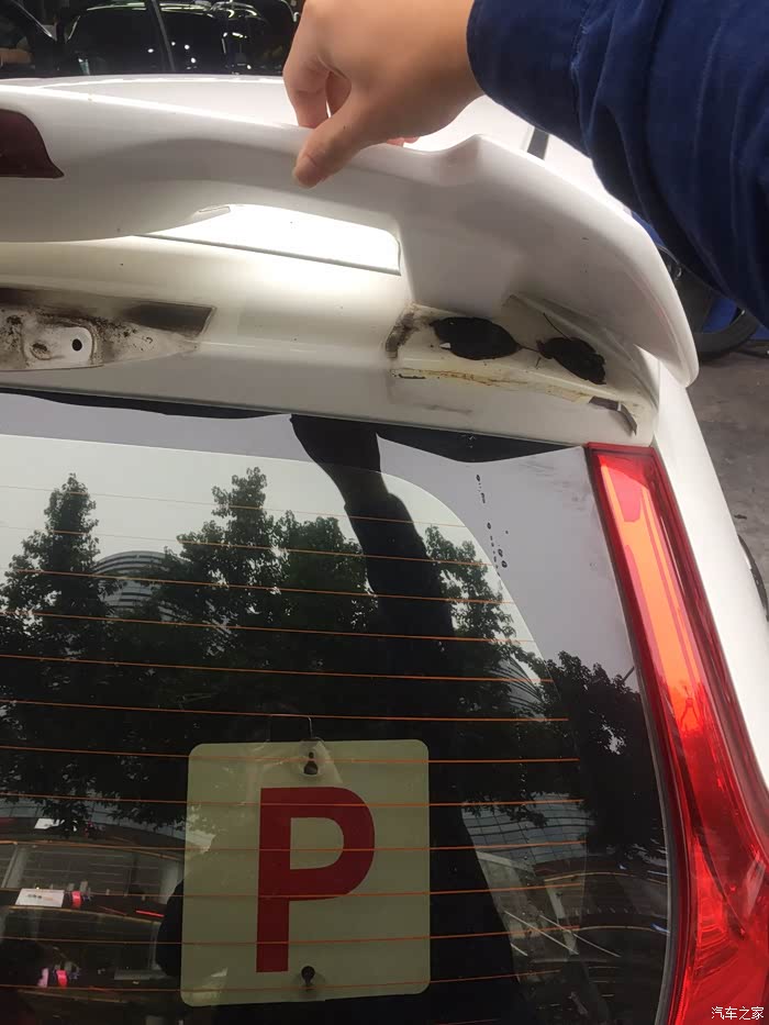

一身劲儿掰开尾翼,脏的不行。。。
尾翼拆开,3M胶、玻璃胶都有,很是嫌弃!
尾翼和高位刹车灯安装位是同个位置的,螺丝螺纹不一样。。。
找了半个钟高位刹车灯螺母,也是醉了。。。
呐,传说中黑乎乎的玻璃胶!
其实有点嫌弃...
就因为那煞风景的玻璃胶~
高位刹车灯~

贴膜完成,装上后视镜外壳即可~
色差还是有的,毕竟不是喷漆,接受!

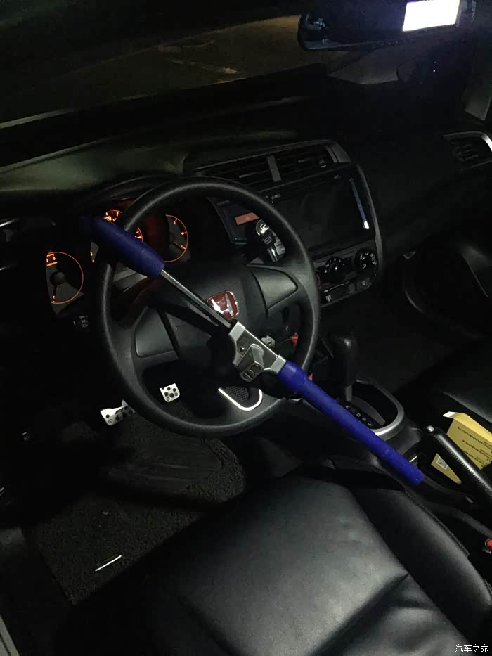

老爸送我的方向盘锁,这个牛,必须锁上试试
这把方向盘锁只有一把钥匙,配钥匙太困难了,大家都没那钥匙的模具
钥匙千万别丢~~~欧尼驼佛

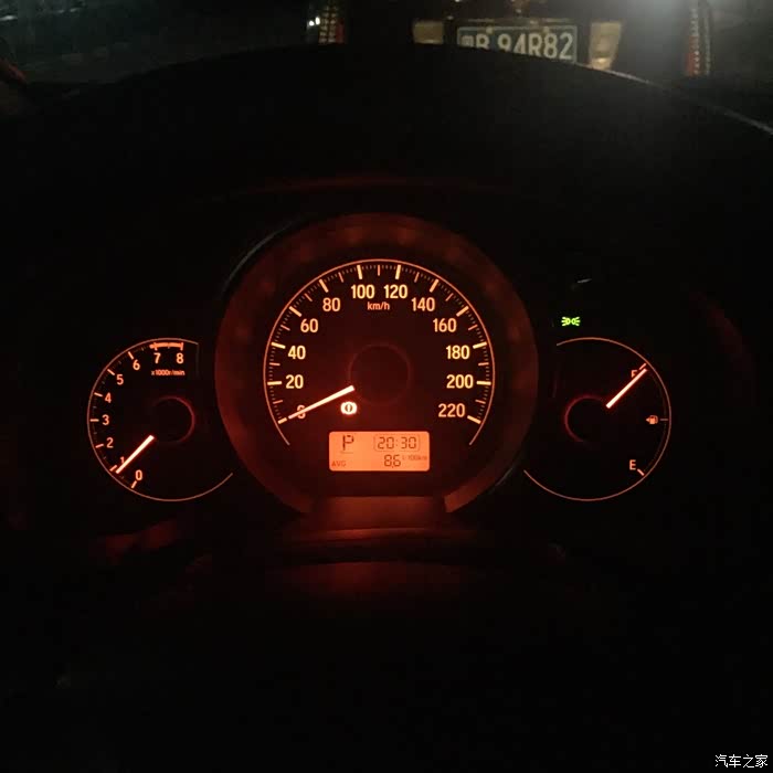

市区油耗能跑8.6L,我还是有点醉,其实10.0L/100km也不是问题,也跑过......
别不信我说的10.0L/100km,直通头段(我们叫水管头段),原厂中尾段,车收回来的时候就这样的配置在接受范围内。

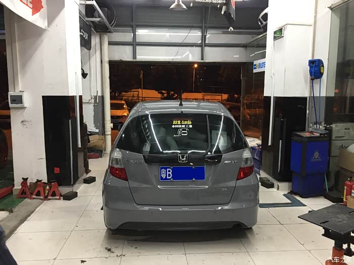

我和尊贵的本田超跑车主-大雕哥哥对调头段,
开机!上架子;
拆发动机护板,有两块儿(卡扣和螺丝都有,可以自己操作);
此时,不知道怎么滴,反正会用到好几种size的套筒和扳手,
8mm、10mm、14mm、15mm都用到了,
可能是护板换过的缘故,用的螺丝不同了。
谢谢大雕哥哥的原厂头段,也再次谢谢大雕哥哥!
当然还要谢谢车房的Ken哥哥和友哥哥啦!

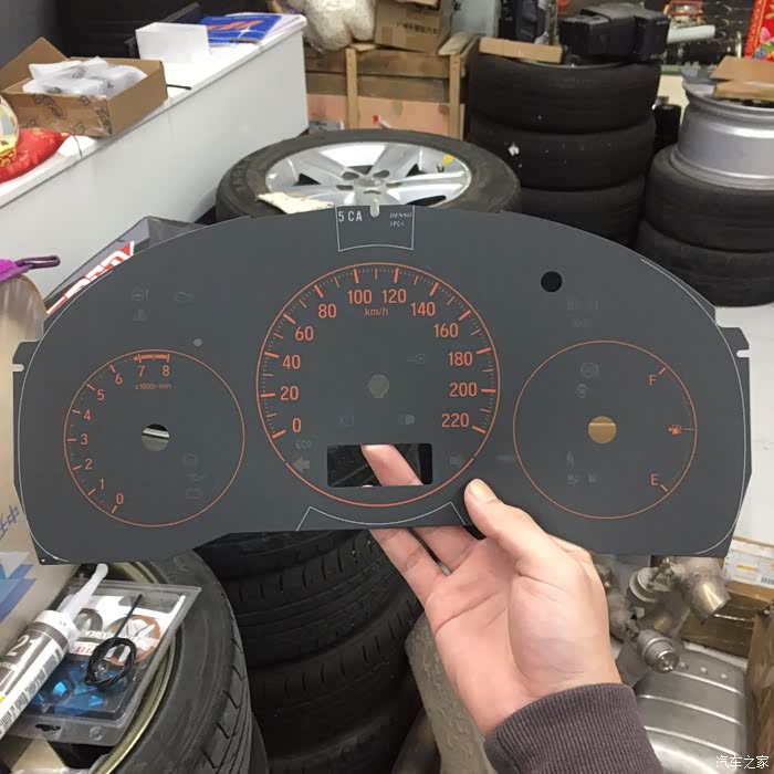

大雕哥哥换下来的仪表盘背景板

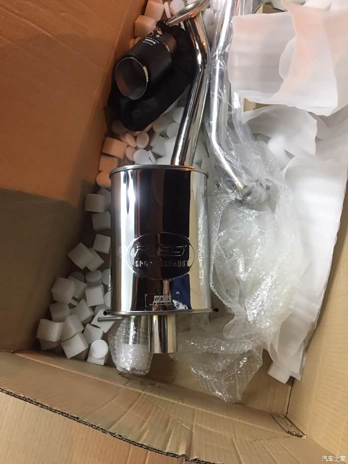

另外一个GK小伙伴订的RES排气
RES水管中段,M鼓回压尾段开箱仪式
其实,排气的主人不在场哈哈
RES的M鼓回压尾段,还有天蝎的大口径斜口尾喉
避震和排气需要缓一段时间再说了。

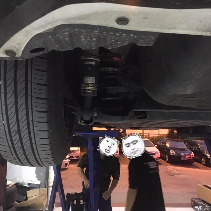

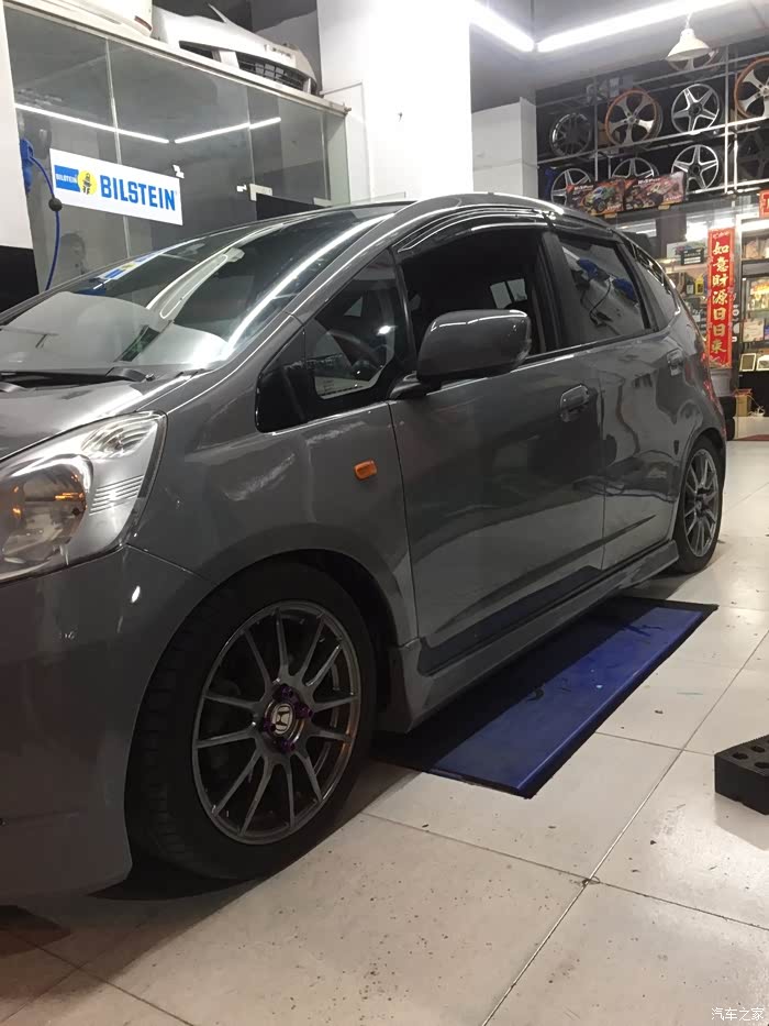

call表弟来车房调避震,
TEIN SA,
不久之前调的奥迪水泥灰车漆,
advanti 16寸“近似本田原厂造型轮毂”,
BLOX经典款锻造螺丝,
TOYO TIRES DRB 195/45R16~~~

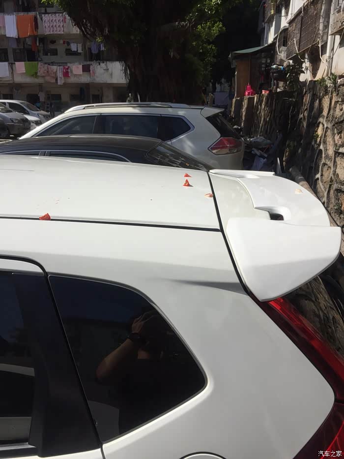

立起来的后雨刮

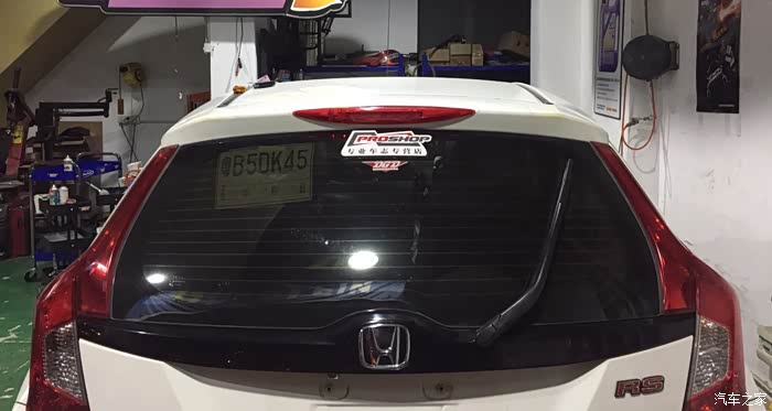

说到后雨刮,心痒痒这必须马上动工啦!
O(∩_∩)O哈哈~~~我也要把后雨刮立起来!
表弟也是自己宜家家居买工具盒拆过,于是一起把这小工程搞起来!
开始拆后隔音挡板,只有卡扣没有螺丝,后隔音挡板可以直接扯下来!
拆电机,
准备十字螺丝批,10mm六角套筒,
松掉电机的外壳板,
电机里面有根拉杆是用来拉动雨刮的,
拉出拉杆,
手动把雨刮拉到想停下来的位置,如上图
把拉杆接上,
锁上电机的外壳板,
点火,
打开后雨刮开关,
完美,盖上后隔音挡板,
大功告成!!!
