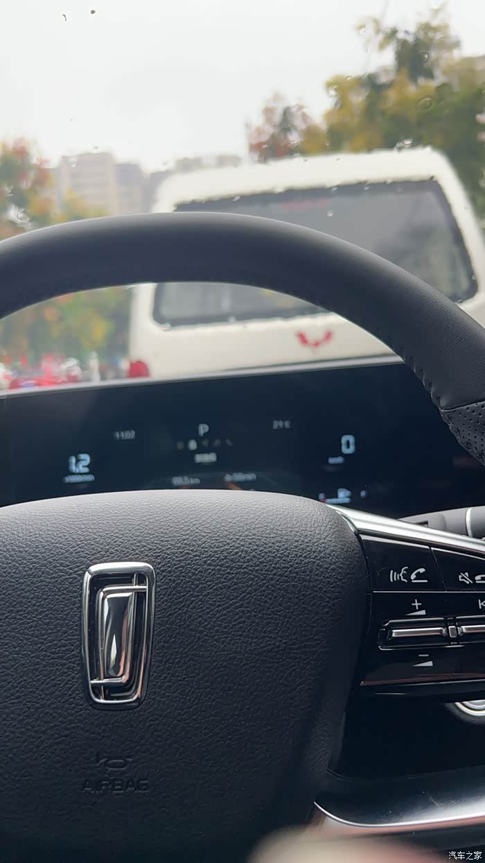

车友你好!奔腾B70冷启动后刹车抖动,在1100转到900转明显,可能有这些原因:
- 节气门积碳:节气门吸附积碳,会影响进气量和混合气比例,冷启动时发动机工况不稳定,在特定转速区间就可能抖动。一般每2 - 3万公里需清洗节气门。
- 火花塞问题:火花塞使用久了,电极磨损、积碳,点火能量不足,冷启动时发动机燃烧不充分,导致抖动。火花塞正常更换周期在3 - 6万公里。
- 机脚胶老化:机脚胶负责缓冲发动机震动,老化后减震效果下降,发动机震动容易传递到车内,冷启动时抖动就更明显。
建议到维修店检查节气门、火花塞状态,查看机脚胶情况,确定问题后针对性维修处理。
