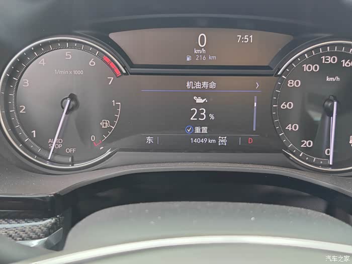

今天早上送完孩子,看机油寿命还有23%。里程数是14049。

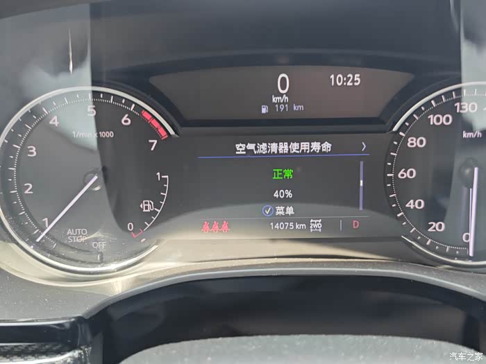

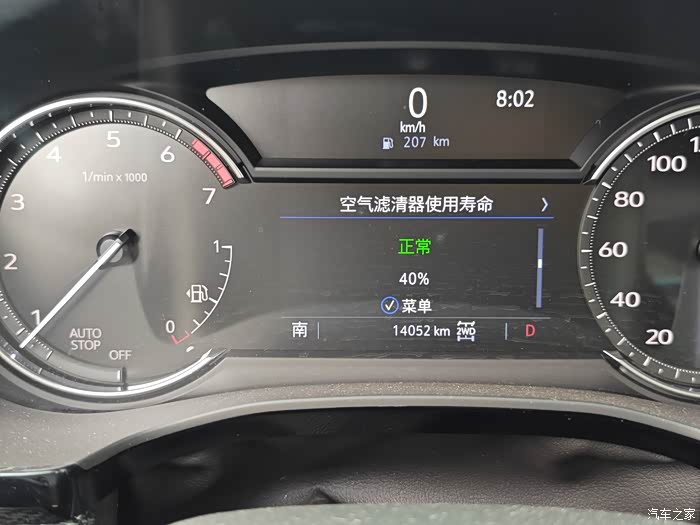

XT5在车机里是可以查看空气滤芯的寿命的,现在还有40%。

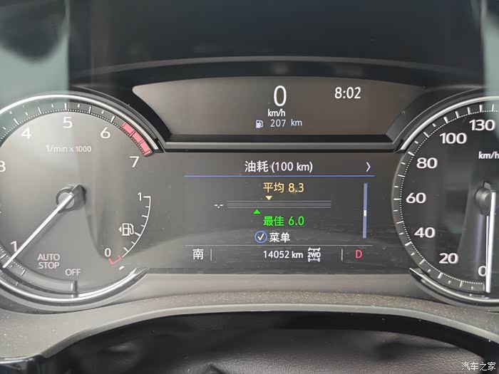

目前的油耗表现,还是不错的。

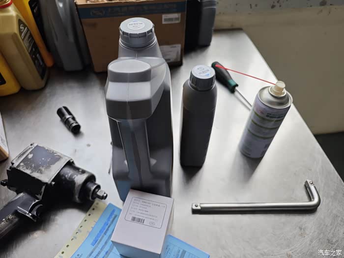

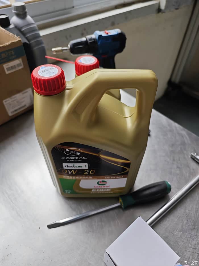

然后,我发现师傅领取的是美孚的机油,标号也是0W-20。由于之前我车使用的是嘉实多,于是我要求师傅进行了更换。据师傅说美孚的机油某些CT5车主反应动力更好一点。我的想法是,虽然标号相同,但是不同品牌使用的机油配方还是有些许差距的,我已经是嘉实多极护机油的忠实用户了,所以继续使用嘉实多。

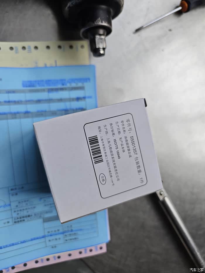

趁师傅去换机油这个时间,我顺便看看机滤,和上次GL8一样的,马勒代工。

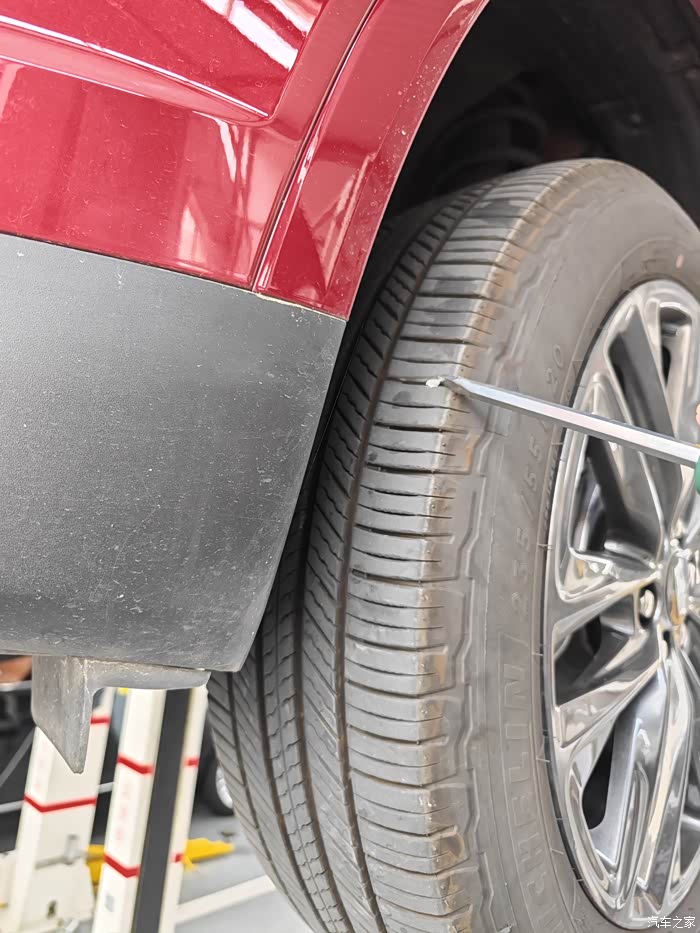

轮胎上有个小玻璃碴子,我自己用螺丝刀抠了。

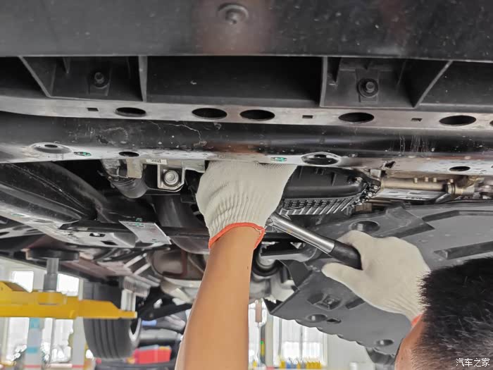

师傅用这个扭力扳手拧松放油口。准备放旧机油。

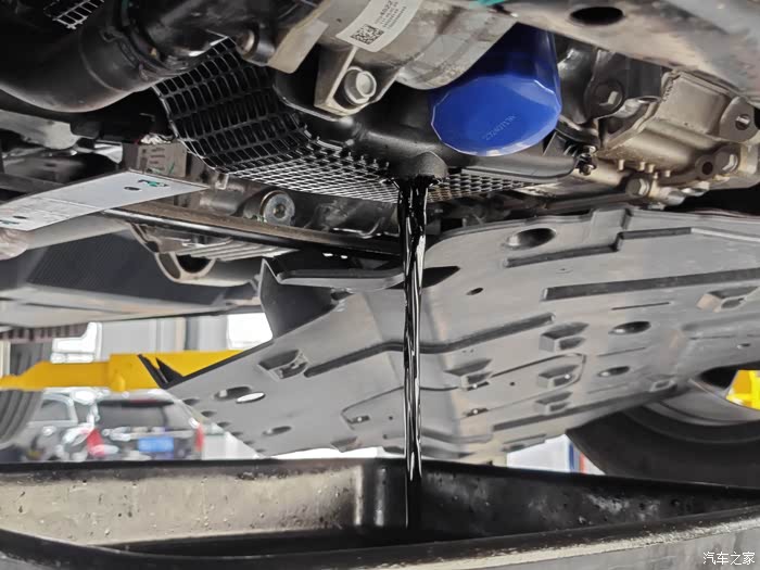

旧机油开始释放。然后松动机滤,更换新的机滤上去。
这个工具是专门拆卸机油滤芯的。一对一服务。
旧油放完,师傅用扳手重新紧张放油口,擦拭后上护板螺丝。

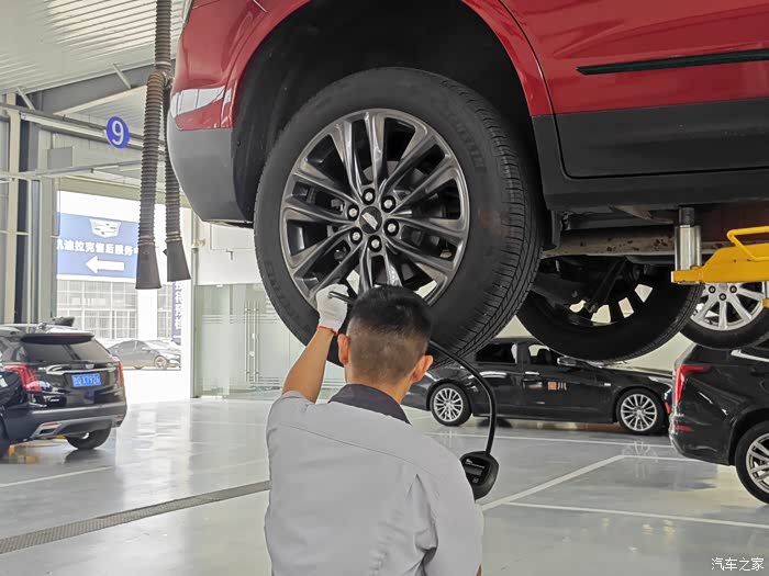

然后开始给各个轮胎进行测压,补充。

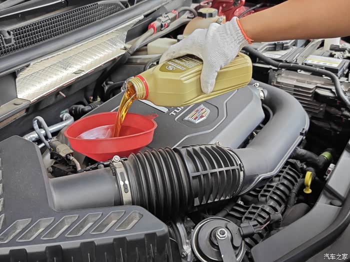

然后,师傅用这个红色的小漏斗开始添加新机油。

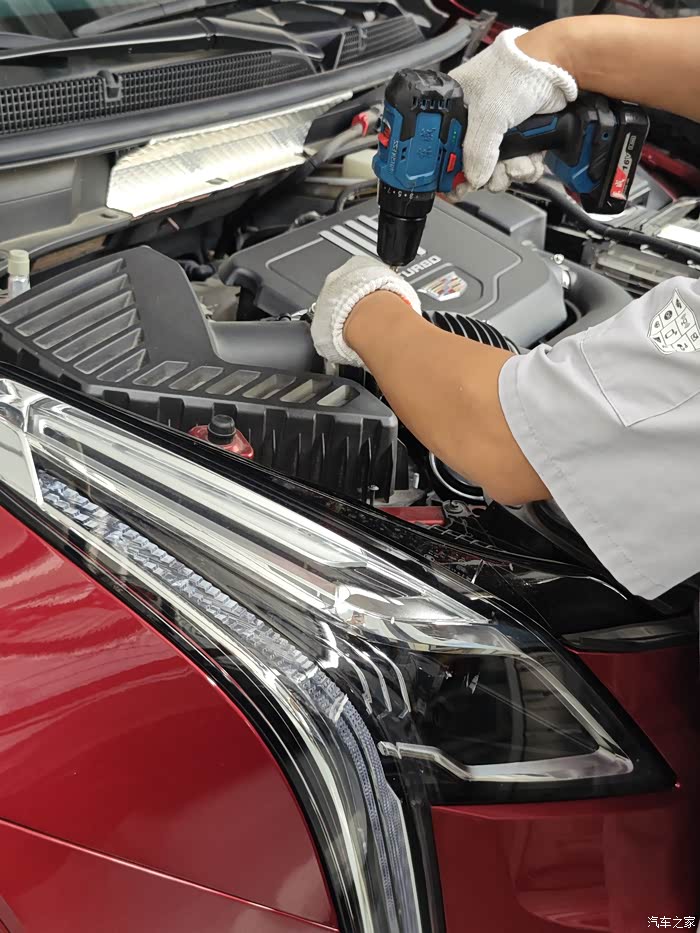

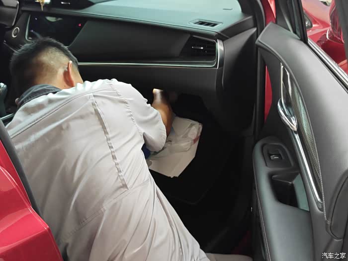

师傅开始拆卸空调滤芯,感觉这个车的空调滤芯更换也挺麻烦的。
然后拆卸空气滤清器。

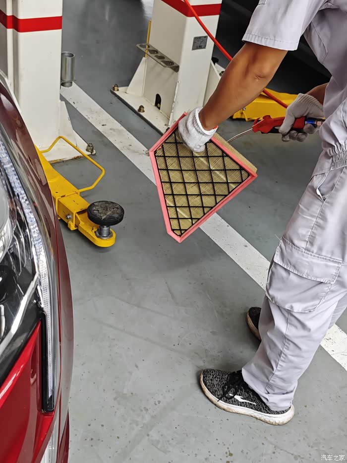

用气枪进行清理。这一次暂时不更换,但是稍微进行清理也是有必要的。下次保养的时候就需要更换了。

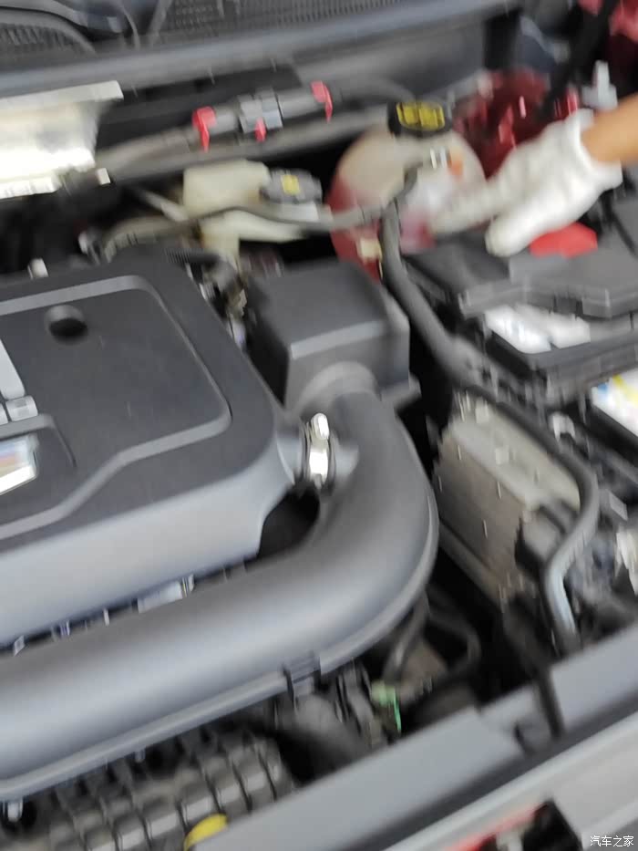

在我的要求下,师傅帮我又添加补充了一点防冻液。

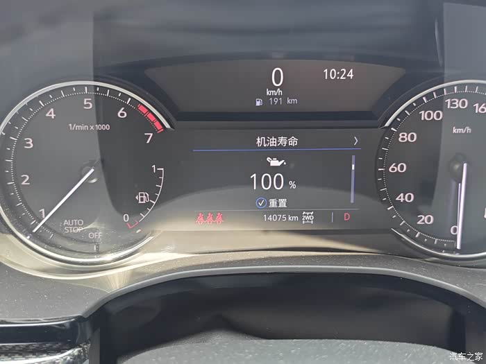

保养完毕,重置后,机油寿命显示100%。
空气滤清器并没有因为清理而变得更好,电脑应该是通过风量的计算做出的结论。

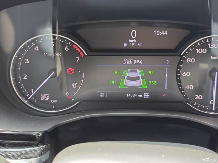

胎压都达到了2.5kpa.
