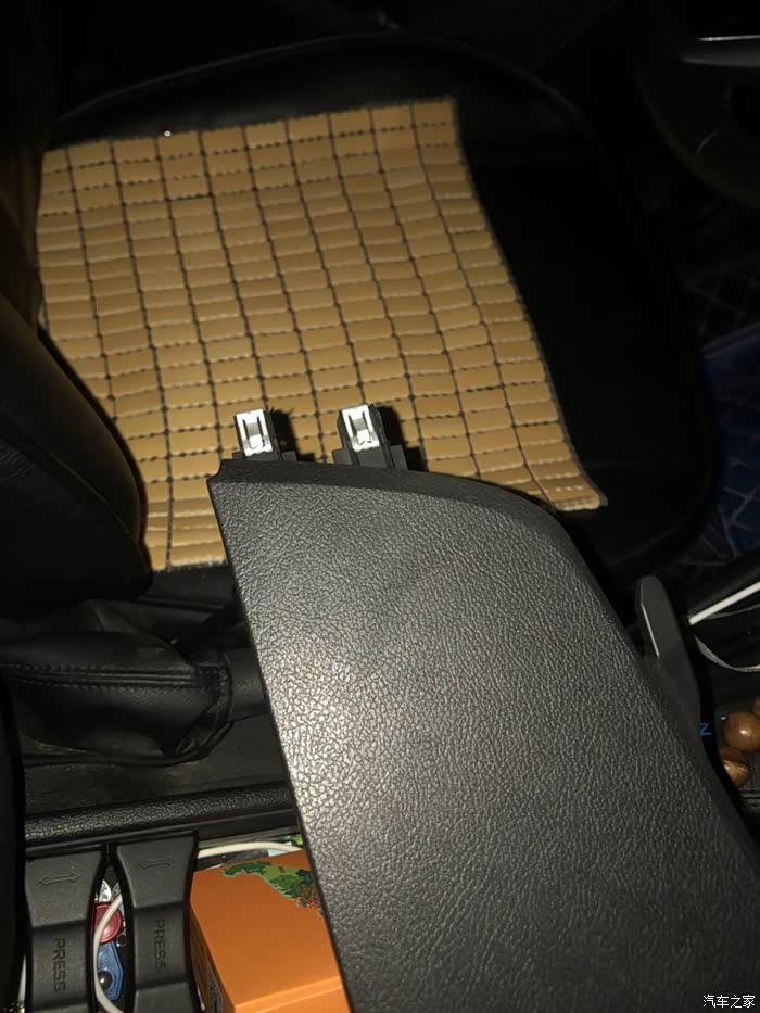

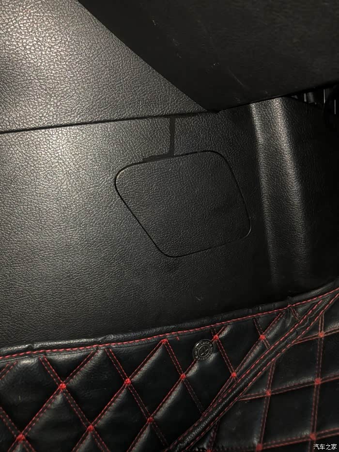

副驾驶左边挡板

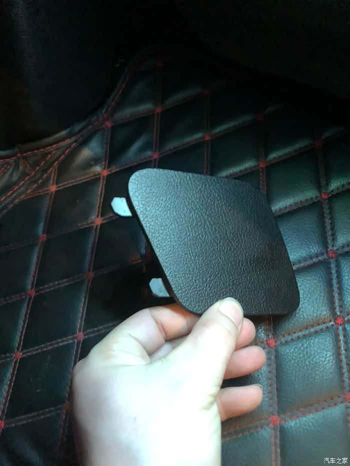

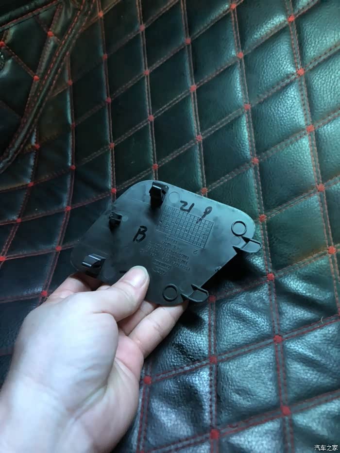

撬出来的盖子
盖子翘右边,车头方向

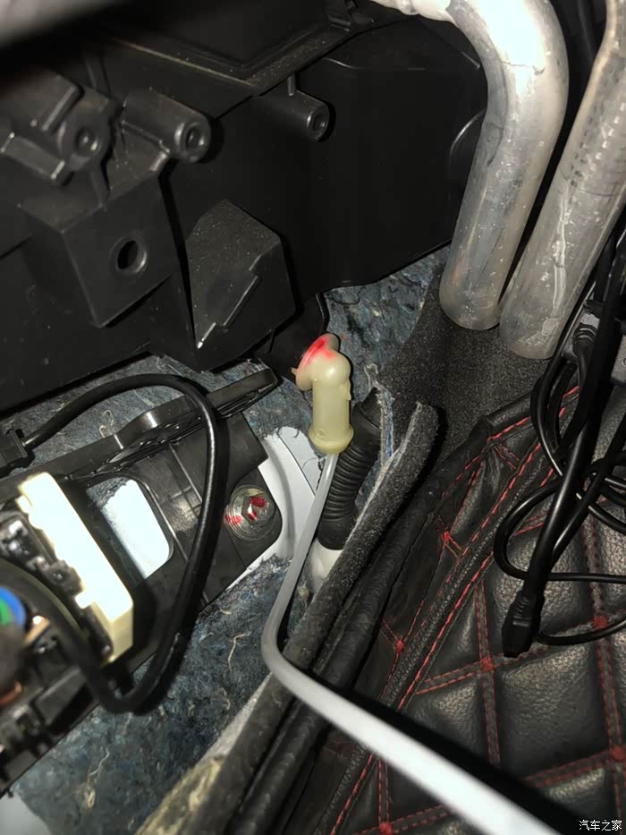

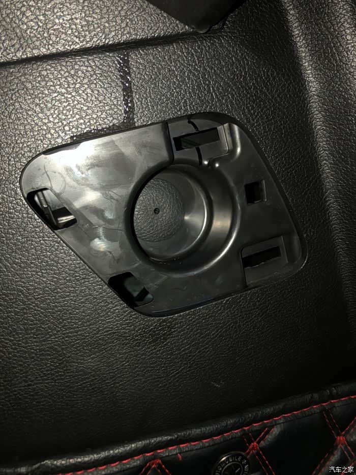

盖子打开看到一个圆的胶钉
胶钉

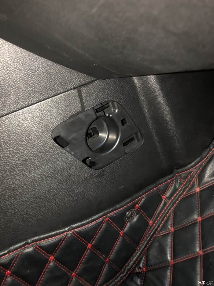

撬出来了

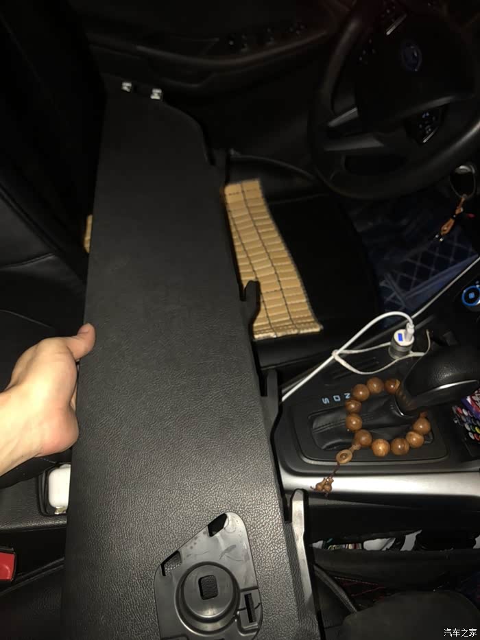

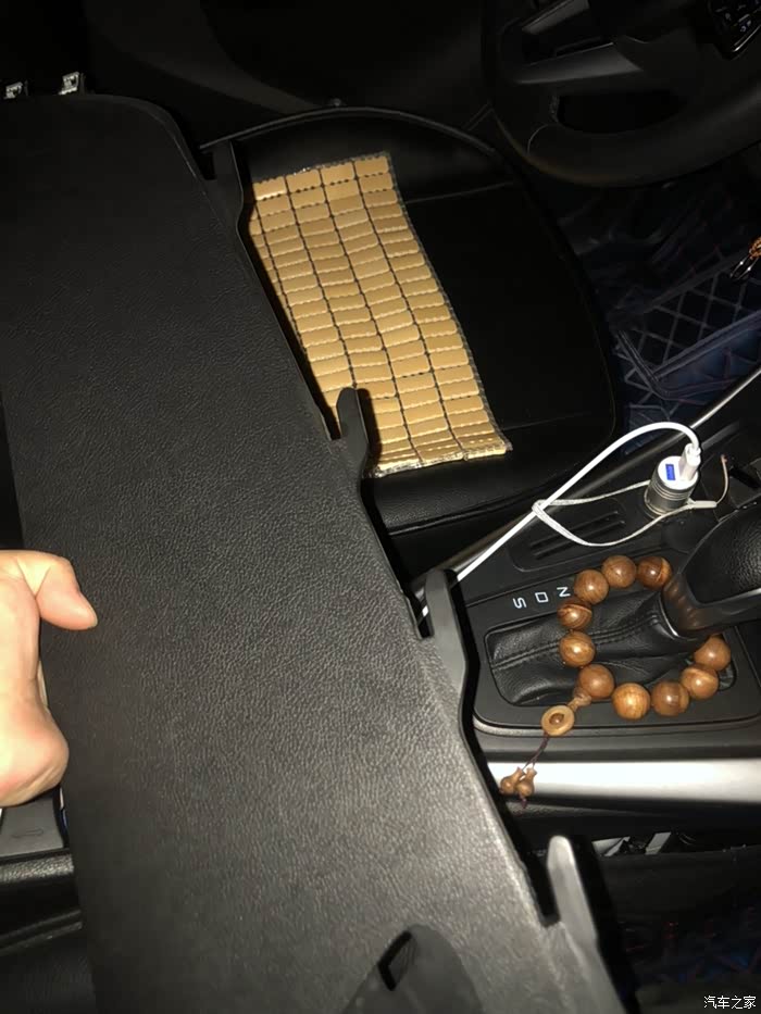

挡板往车头方向拔出来
注意方向
最左边的定位卡扣

软管拔下往里塞
