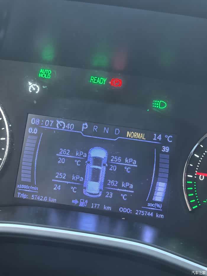

刹车格拉嘎啦嘎啦响。有没有车友和我一样的问题,请问是哪里出了问题?

一般这种情况首先排除刹车片的问题,有可能是刹车片磨损的差不多了,或者是安装的位置不太正
山西
2025-11-10 08:24:39
刹车响大部分都是刹车片的问题,有可能是刹车片磨损严重,刹车片磨损的平整度不一样,开车时能感觉到刹车的行程不一样了。
吉林
2025-11-10 14:37:40
若响声在“轻踩刹车”或“低速刹车”时出现,大概率是刹车片表面有硬点(金属颗粒)、磨损到报警片,或刹车盘生锈(尤其长期停放后)。
山东
2025-11-10 21:17:22
看你这车都27万公里了,先检查刹车片厚度,要是磨得差不多了就赶紧换。再就是看看刹车卡钳和销子有没有松动,这个公里数容易有旷量。
