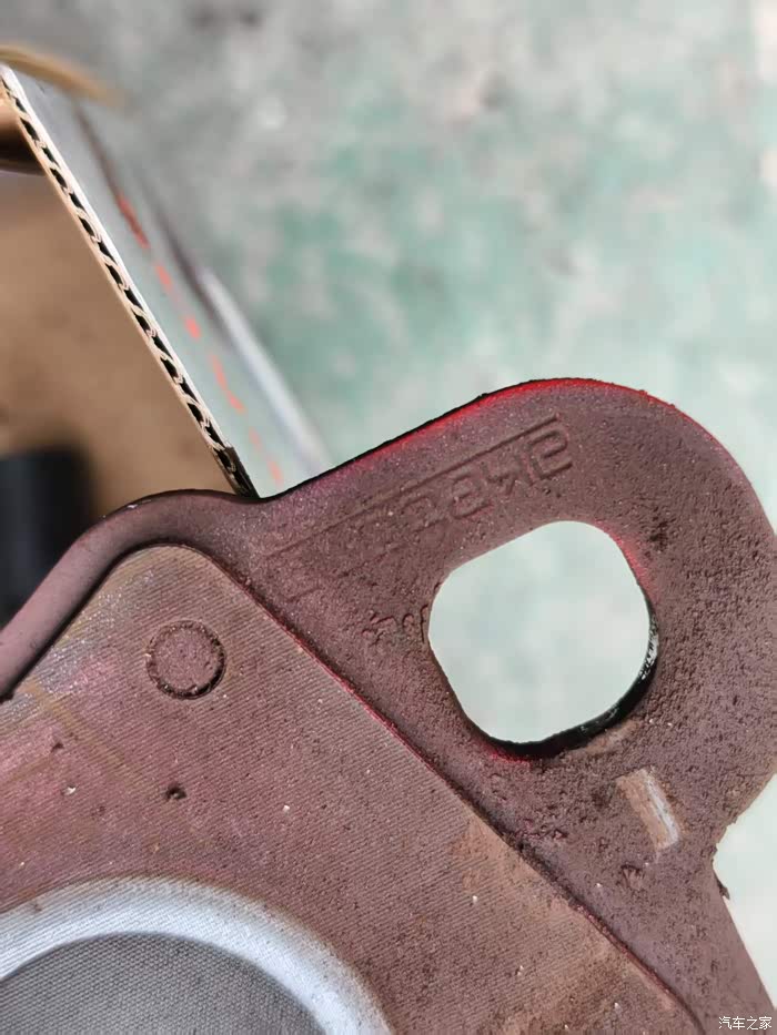

过程非常简单,半个多小时就搞定了。大家看图就明白。车上原配的刹车片是akebono(阿基波罗)的,我之前还没听过这个牌子,日本产的。查了一下原来这家也是保时捷的合作品牌之一。

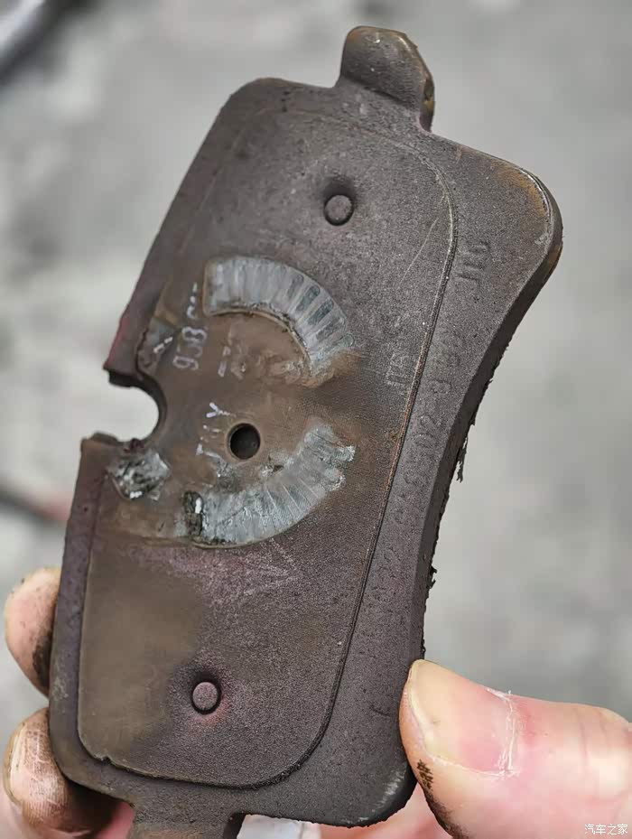

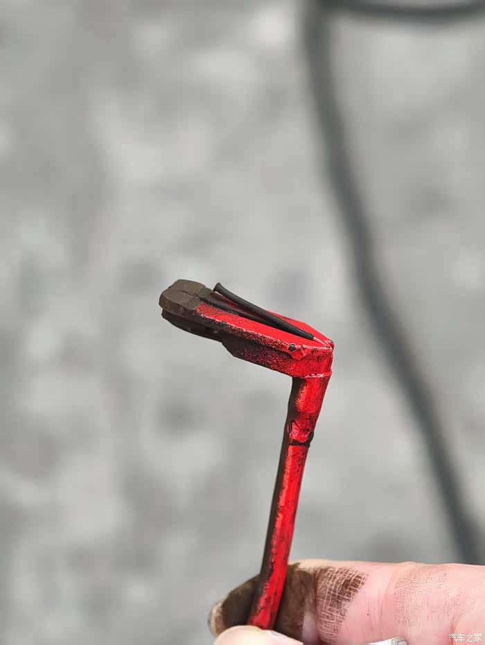

已经磨的差不多了,前轮还好,后轮刹车线都磨断了。

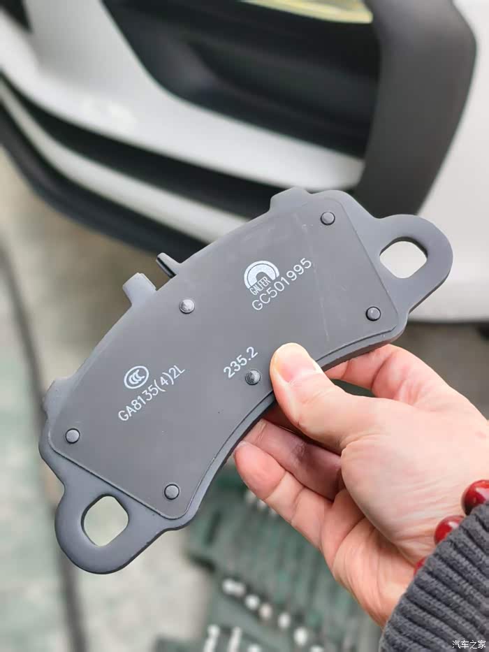

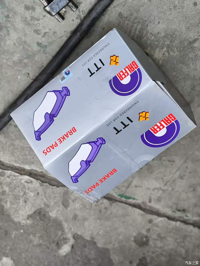

噶尔法的包装盒

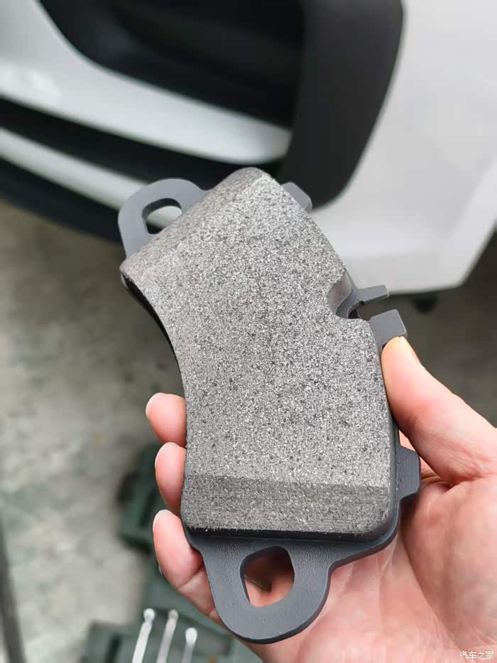

拆开包装,新的刹车片看起来很厚实

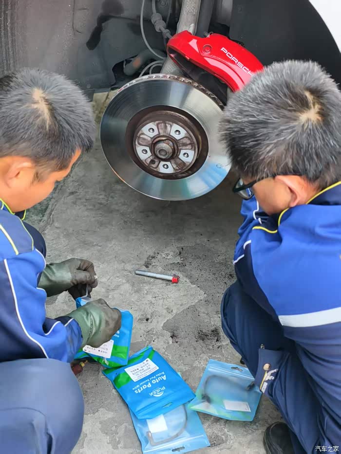

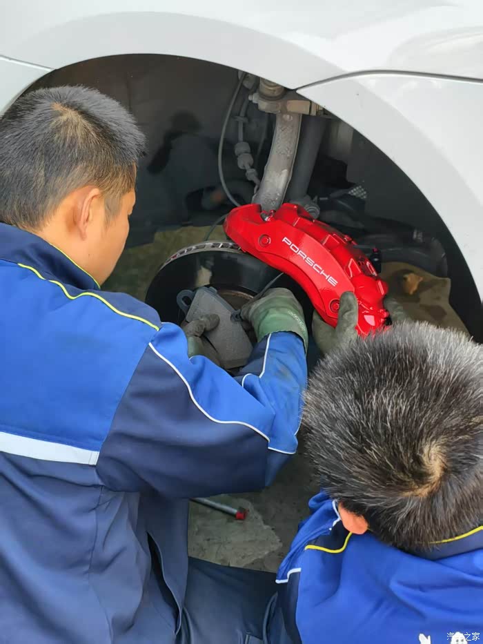

拆开卡钳换上新刹车片,再接上刹车线
后轮有个刹车线磨断了,师傅说以后一看到报警就早点来换。我拖了一个多月,隔得太久了。

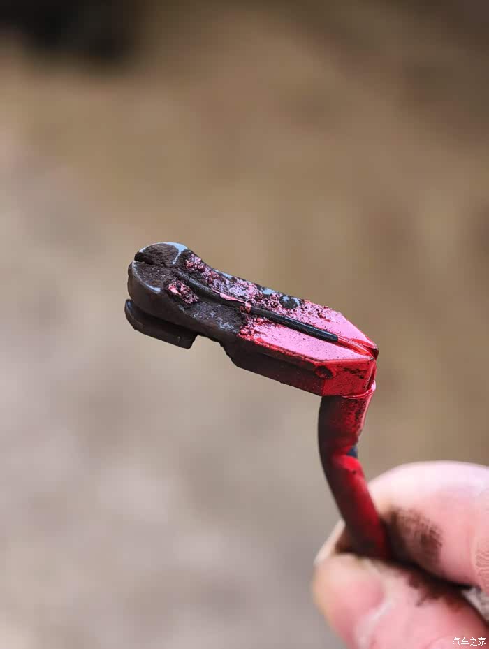

断掉的刹车线
这个还没断

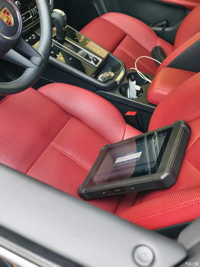

最后消除故障代码,这个是另外收费的。
