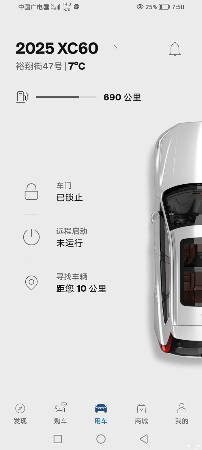

故障类型:沃尔沃APP显示车辆位置错误。
车型:2025款xc60,新车一个月。
故障现象:车辆停在多层居民楼,地面,APP寻车位置在上次或以前某次熄火停车的位置。
多次更换停车地点检查,问题依旧,目前发现的规律是只要是在住宅小区,都会错误。在空旷地点,没问题。例如,高速收费站,汽车城4s店(有误差,3—500米),不准确时检查车机网络,满格或掉一格。
