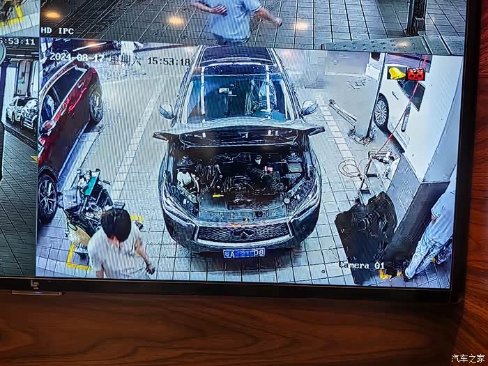

现在店里都有很完备的维修车间实时视频,可以远程看到师傅维修保养的情况。
图像清晰度一般,看个大概还是没问题的。

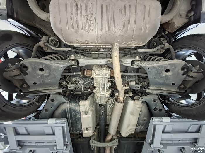

首先是后桥,我的是四驱版,所以四驱的后半轴、带多片离合器的后主减速器都在这。
这是后桥的总体结构图,四驱车型在这里的零件还挺复杂

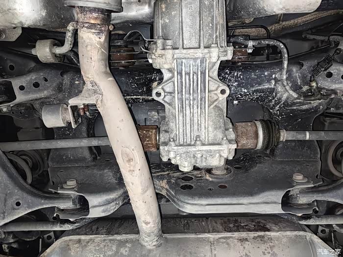

这里重点看下主减速器左右两边连接的半轴有没有破损和漏油,检查OK。

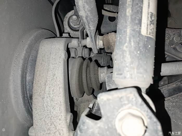

后桥左右半轴连接后轮轮毂轴承的部位,橡胶套虽然有些污渍,但是没有漏油,检查OK。QX50的用料还是挺舍得,后轮羊角用的是铝合金。

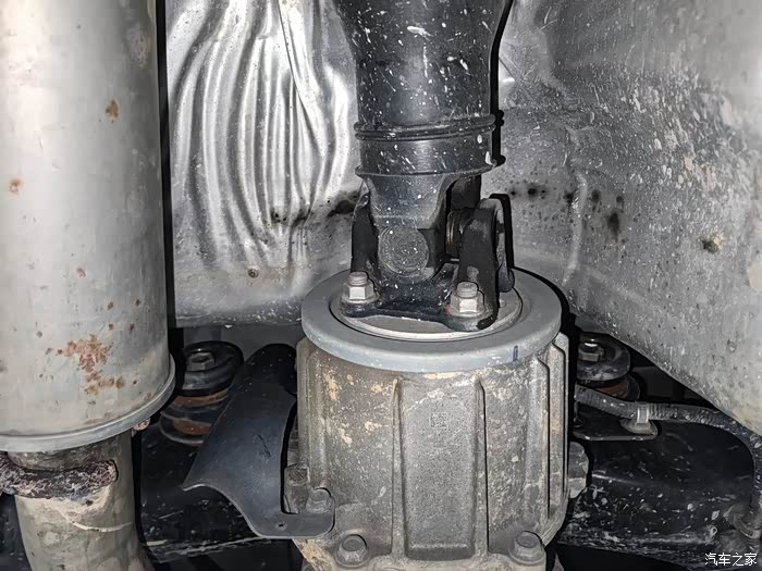

连接后主减速器的传动轴万向节,有些油渍但不属于漏油,检查OK。

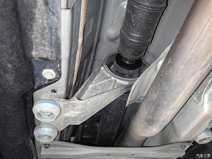

传动轴是分成两段的,中间支撑的万向节部位看着正常没有漏油,检查OK。

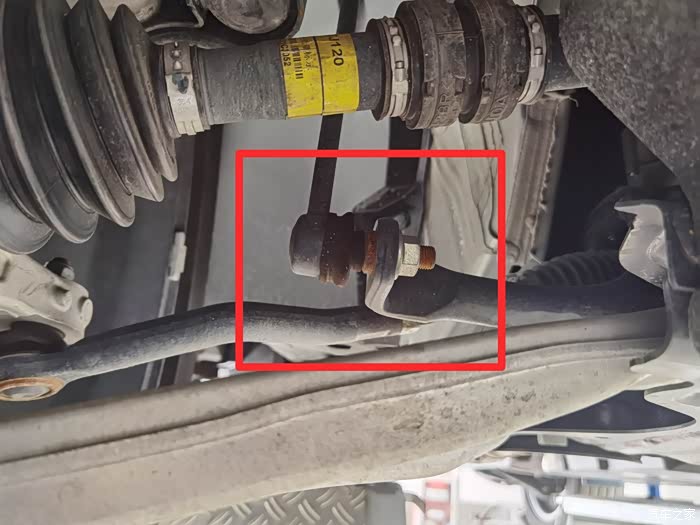

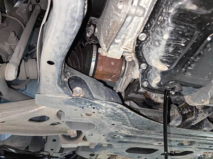

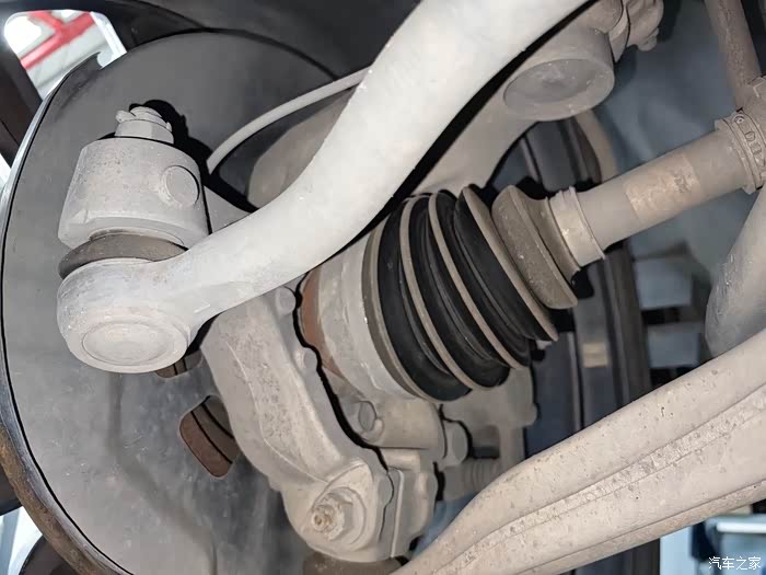

前半轴连接变速箱的部分,护套没有破损漏油,检查OK。
前半轴连接前轮轮毂轴承的部位,护套没有破损漏油,检查OK。
前轮的羊角和下摆臂都是铝制的,用料好评。

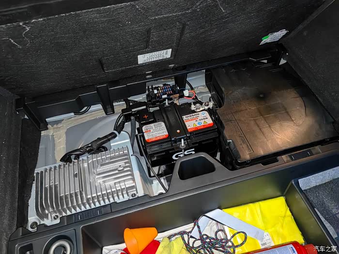

汽油车的蓄电池是消耗品,顾名思义,就是早晚会坏掉但是不知道是什么时候。月初刚换了前面的蓄电池,这次和师傅交代重点看下后电池,果不其然,检查结果提示需要更换电池。
QX50在后备箱下面还有个蓄电池,变速箱控制器的供电就是在这,如果没电了,即便车能打火也走不了,最近刚有车友经历了这个问题。
电池检查单:更换电池
电池检测的结果,结论是更换电池,简单说下这个单子怎么看。
1) 首先看电压,蓄电池电压至少得高于12V
2) 其次看电流,代表输出启动电流的能力,额定值510A,测试值只有324A,也就是还剩63%。
师傅说该换了,不过4S店的后电池报价1500+,有点贵,月初前面的电池刚700换了,这个价我还是等等再说。

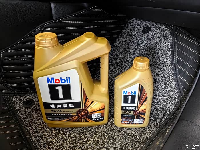

三、美孚黑金5W-30机油体验
上次保养机油用的金美孚5W-30,到现在里程11000公里,整体没有明显的衰减,确实持久性非常强悍。这次原本继续用,但是官网已经停产切换成美孚黑金,所以就顺带着体验一下。
升级后的机油全称美孚曜石黑金,和金美孚一样,规格都是5W-30 API SP ACEA C2,满足QX50的使用要求。
美孚曜石黑金,换了全新的包装,从金色变成了黑色。
这是上次换的金美孚的外观,说实话我感觉还是金色看着更高级一些。
