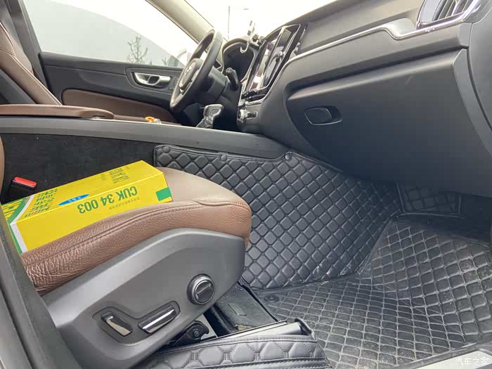

首先,为了我们操作方便,需要将副驾驶的座位调整到最后面,给我们操作腾出空间来。空调滤芯的位置在副驾驶手套箱的下面。

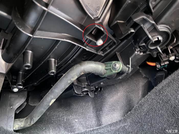

扒开脚垫,我们在手套箱的下面可以看到一个亮灯的位置,在右侧灯的上方、左边出风口的边上各有一个六角螺丝。
取下来的六角螺丝
为了便于取消螺丝,做方便的姿势是人侧躺在副驾驶的地板上。

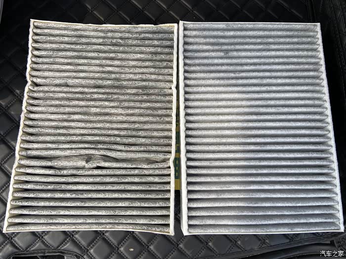

左:换下来的滤芯;右:购买的新滤芯
新旧滤芯对比,不清楚滤芯使用成这样是算什么状态。不过时间到了就该更换了
滤芯侧面对比

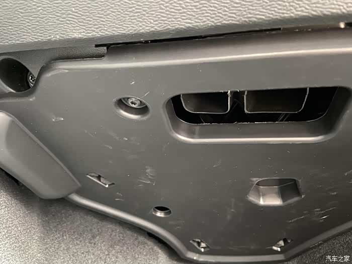

安装盖板的时候注意盖板内侧的三个脚,在内部有三个对应的孔洞。按照脚对孔的办法一次对应好三个孔,即可盖好盖板
最后,拧上六角螺丝。完成以上步骤后,就已经成功地更换了沃尔沃XC60的空调滤芯。
