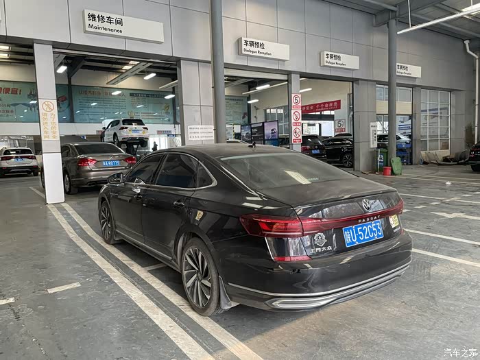

开去店里换火花塞
提前预约免得等待

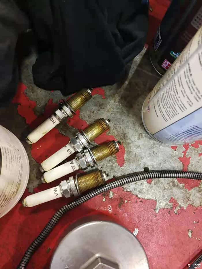

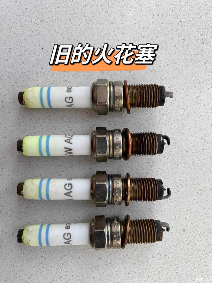

旧的火花塞
因此,火花塞的工作状态直接影响发动机的运行效率和汽车的性能。一个好的火花塞应该能够提供稳定并且足够强烈的火花来确保燃油混合气的完全燃烧。

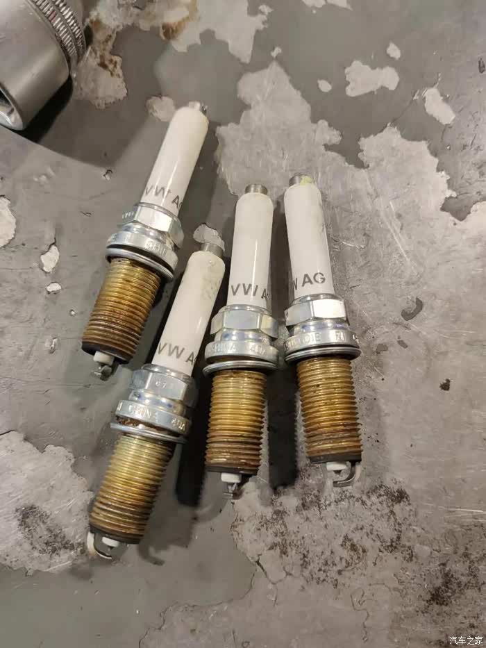

3.涡轮增压为什么比自然吸气更费火花塞?
常听到有日系车主说十万公里都不需要更换火花塞,为什么大众的涡轮增压发动机两万公里就需要更换,问了维修师傅说,涡轮增压车辆由于运行在更高的压力和温度下,对于火花塞的要求通常更加苛刻。涡轮增压会使得发动机内部炽热的空气更快地通过火花塞,这可能会导致火花塞过早磨损。因此,一般来说,涡轮增压车辆的火花塞更换周期会比自然吸气车辆更短。普遍推荐的自然吸气车火花塞更换周期为每5万公里,但对于涡轮增压车辆,火花塞的更换周期更短,一般为每2万至3万公里。
4.总结
由于高温高压导致火花塞电极烧蚀比自吸车更为快,如果不及时更换有可能导致电极头部断裂掉入气缸从而导致发动机损坏。一般来说涡轮增压发动机火花塞损耗更严重,因为增压发动机排量一般都不大,很多还是缸内直喷,因此火花塞更小,但是增压发动机在压缩冲程末端燃烧室内混合气压力和温度更高,对点火能量需求更大,因此增压发动机的火花塞属于小身板承担大负荷,更容易老化。如果可以的话大家还是按照厂家要求每两万公里更换,但其实开到三四万公里也是没有问题
