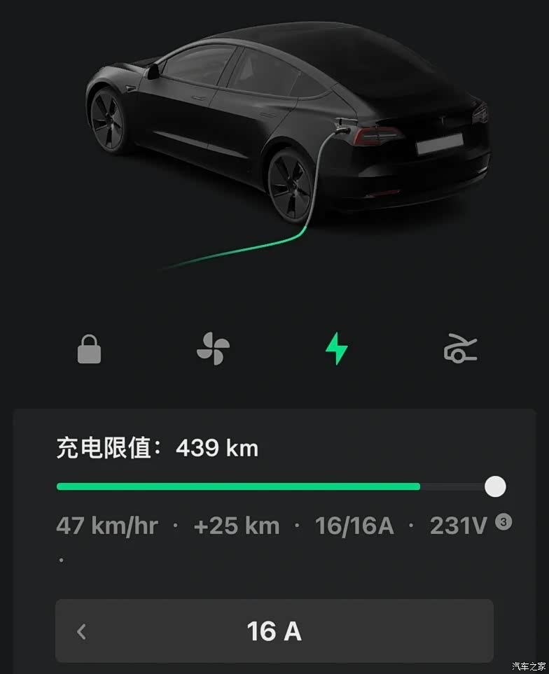

特斯拉Model 3/Y交流充电速度最快是11kW。用380V交流充电桩时,功率可达11kW,标准续航Model 3/Y从零充满只要5个小时。使用220V充电时,最大支持32A/7kW充电,标准续航Model 3/Y从零充满大概7-8小时。使用便携式充电器充电时,最大仅支持16A/3.5kW充电,从零充满需要15小时。

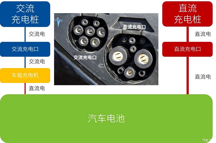

特斯拉有两个充电口,左边是交流充电口(慢充),右边是直流充电口(快充),家用充电多数用交流充电口。交流充电桩将交流电通过慢充口供电至车辆上的车载充电机,车载充电机再将交流电转换成直流电为电池充电。正是车载充电机的功率限制了车辆本身交流充电功率。
特斯拉Model 3/Y 的充电口左边是交流口,右边是直流口。使用交流充电桩时,交流电会经过车载充电机转换成直流电给汽车电池充电。正是车载充电机的功率瓶颈限制了车辆本身交流充电功率。

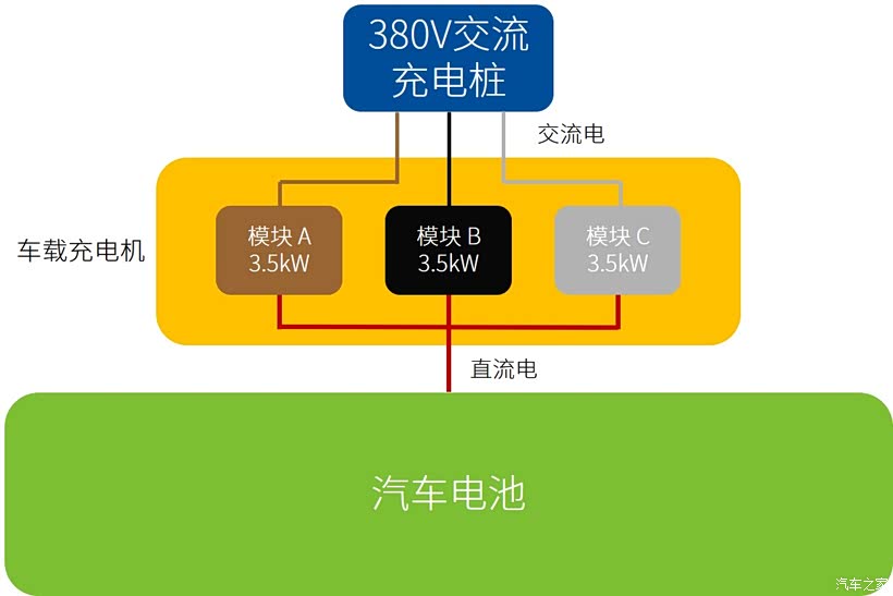

380V充电时11kW功率又是怎么来的呢?这就要看车载充电机的内部构造了。Model 3/Y的车载充电机都有3个模块,每个模块的最大功率都是3.5kW。
使用380V充电桩充电时,有三相电为车载充电机供电,每一相火线为其中一个模块供电,每个模块的功率都是3.5kW,3.5x3=10.5kW,也就是11kW的充电功率。
Model3/Y的车载充电机三个模块最大功率之和是10.5kW,所以即使用21kW充电桩充电,最大充电功率也会被限制在10.5kW。
三相电充电时,三个模块都会工作,充电功率可达10.5kW。

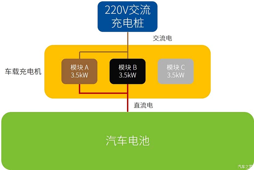

使用220V充电时,车载充电机最多使用其中的两个模块用于电力转换,所以220V充电时最大功率是7kW。
220V/7kW充电时,2个模块工作,充电功率可达7kW。
使用220V/16A的便携式充电器时,车载充电机则仅会使用其中的一个模块,最大充电功率3.5kW。

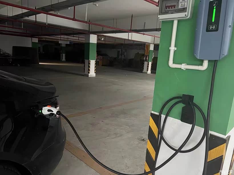

使用380V每小时可以充11度电,对于Model 3/Y大概是每小时充65-75公里。如果供电电压较高,比如达到240V(220V是相电压,对应三相电的线电压是380V。三相电充电时特斯拉也只会相电压如240V,对应的线电压是415V),充电速度可能达到80公里每小时。小虫之前碰到车友用11kW充电桩充电速度只有每小时47公里,明显低于正常速度。而换一台车充电却可以达到65公里,这样基本排除充电桩的问题。后来到服务中心检查验证是车辆的问题。原因就是车载充电机中的一个模块故障,另外两个模块正常工作,这时虽然是380V供电,充电功率却只能达到7kW。
虽然用380V充电,但是每小时只充47公里,明显低于正常值。后来到服务中心检测发现其中一个充电模块故障,只有两个充电模块工作导致。
