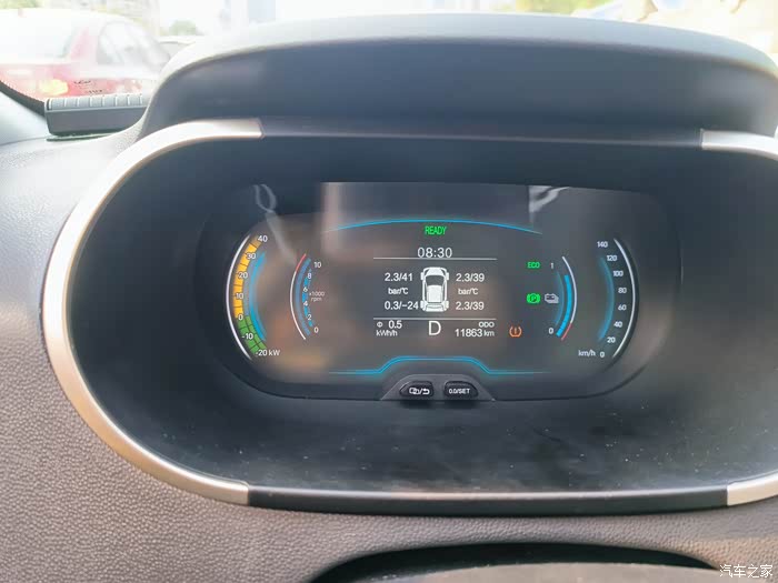

所谓人在江湖走,哪有不挨刀,经常在河边走也有湿脚的时候,这不小蚂蚁也中招了。一路走来开的好好的,仪表盘莫名其妙就报警了,仔细一看原来是胎压报警,就是一个橘黄色轮胎的符号,中间一个感叹号,所以各位车友,下次当你看到这个符号的时候,就要明白是轮胎出了问题。
胎压报警,左后轮

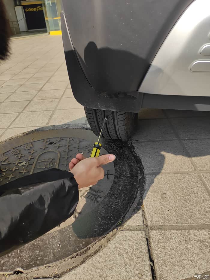

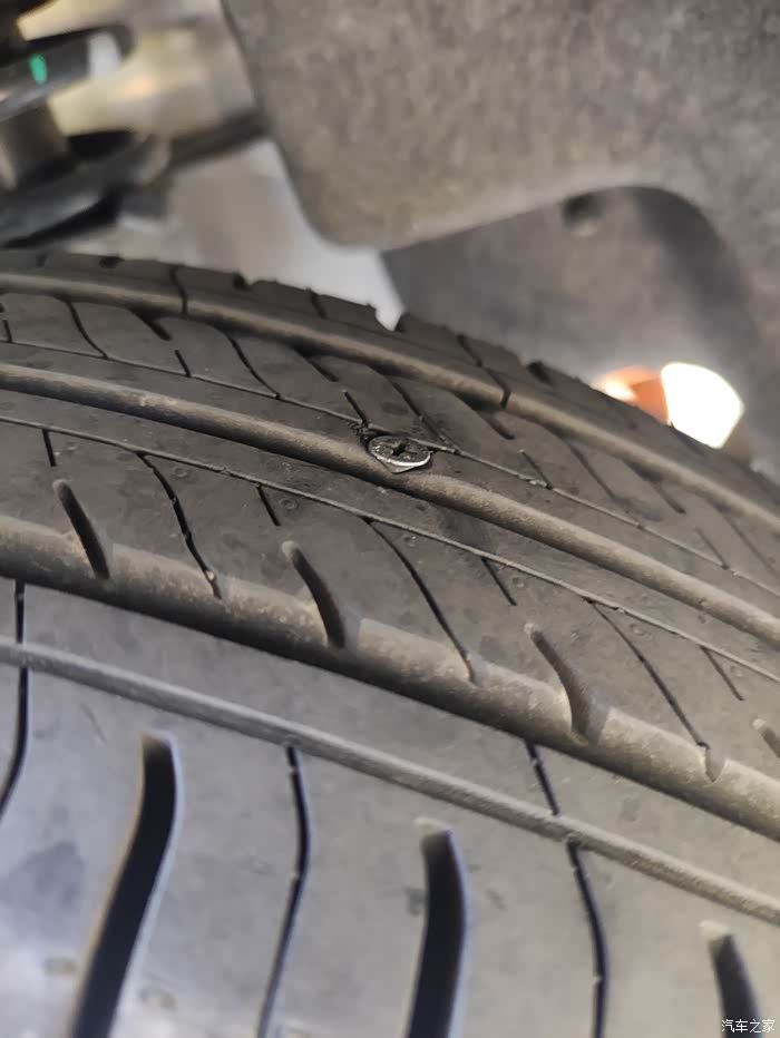

看吧,一颗螺丝深深的扎进了轮胎里,这里友情提示,重要的事情说三遍,千万不要在路上直接把螺丝取出来,一定要到轮胎维修店去了以后才能取螺丝。如果说确实有那种手比较痒的小伙伴,那我只能说呵呵了
学过物理的都知道,如果把轮胎取出来,就没有东西堵住那个漏气孔了,气都跑完了,还怎么去轮胎修理店?
足足有3里面长的一颗螺丝

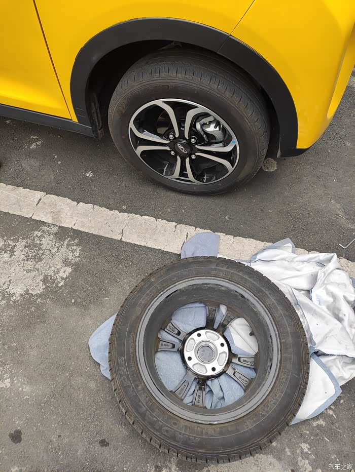

到了维修店标准的维修流程,上架拆轮胎,这铝合金轮毂质量还是不错,杠杠的

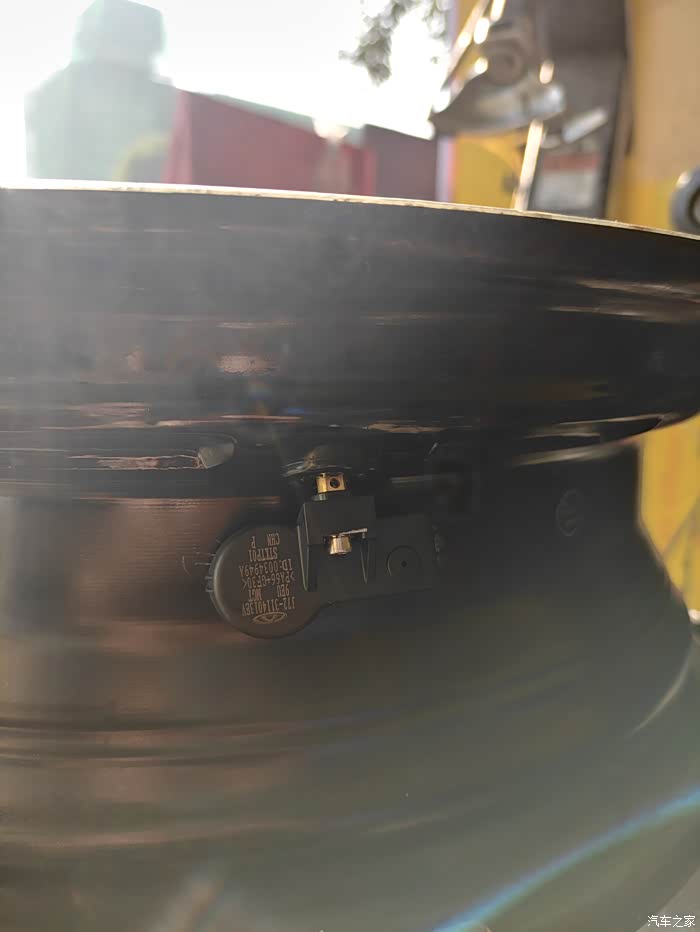

这是小蚂蚁的胎压传感器,可以看一看,上面都有型号标注,
这里为什么要提这个东西呢?就是告诉大家在修理店拆轮胎的时候,你一定要提醒他,告诉他小蚂蚁的这个轮胎是有胎压传感器的,要不然有些小师傅不懂直接就会把这个胎压传感器损坏,那就真的是得不偿失了
补个胎30块钱,还是有些小贵哦

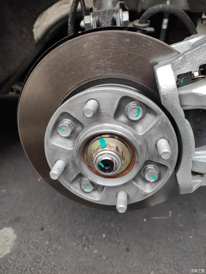

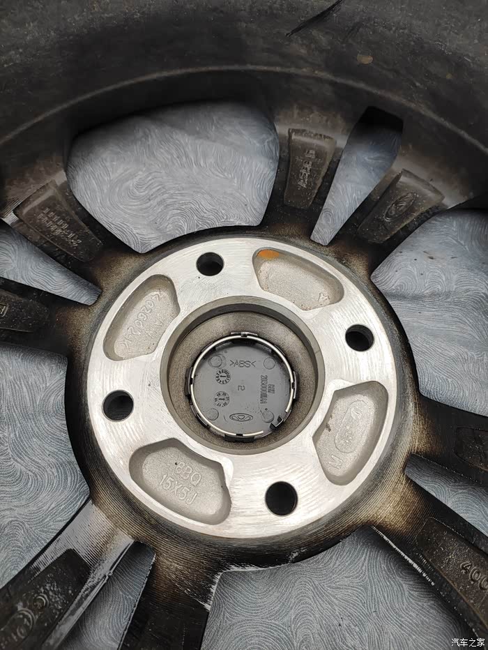

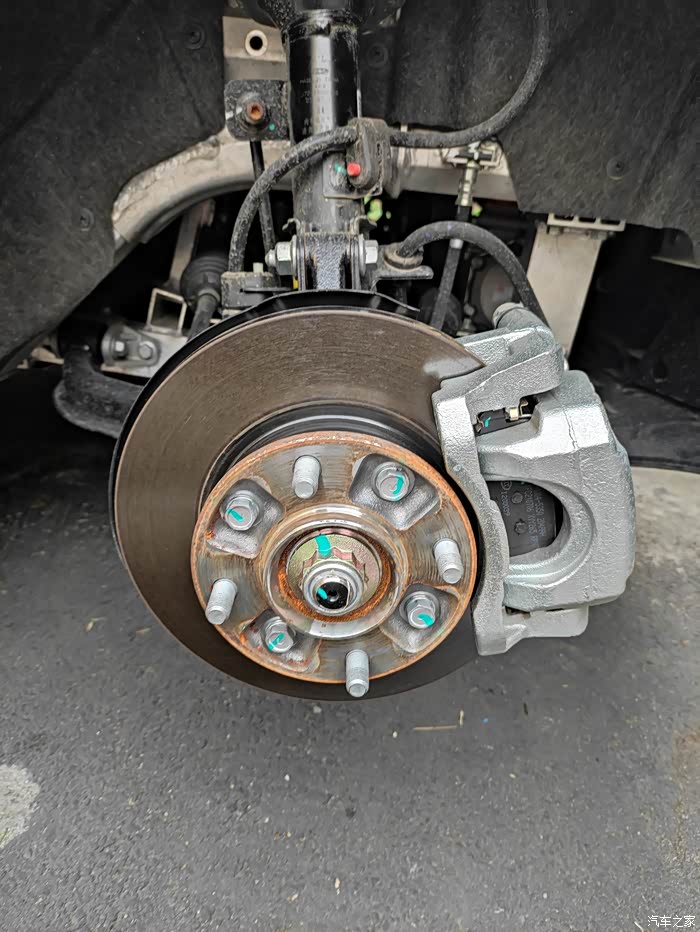

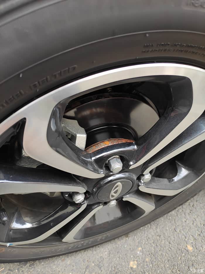

上一篇帖子也有提到小蚂蚁的轮毂会生锈,这里也找到了之前维护的一些照片给大家分享一下,怎么给小蚂蚁做个小的维护,让那个轮毂不再生锈,看着心里会舒服一些。
话说回来,他那个轮毂就算你把小蚂蚁开报废了也不会秀赖,只是说看着有一些浮锈很不舒服而已,这个就取决于你自己,愿意做就做,不愿意做也就拉倒咯

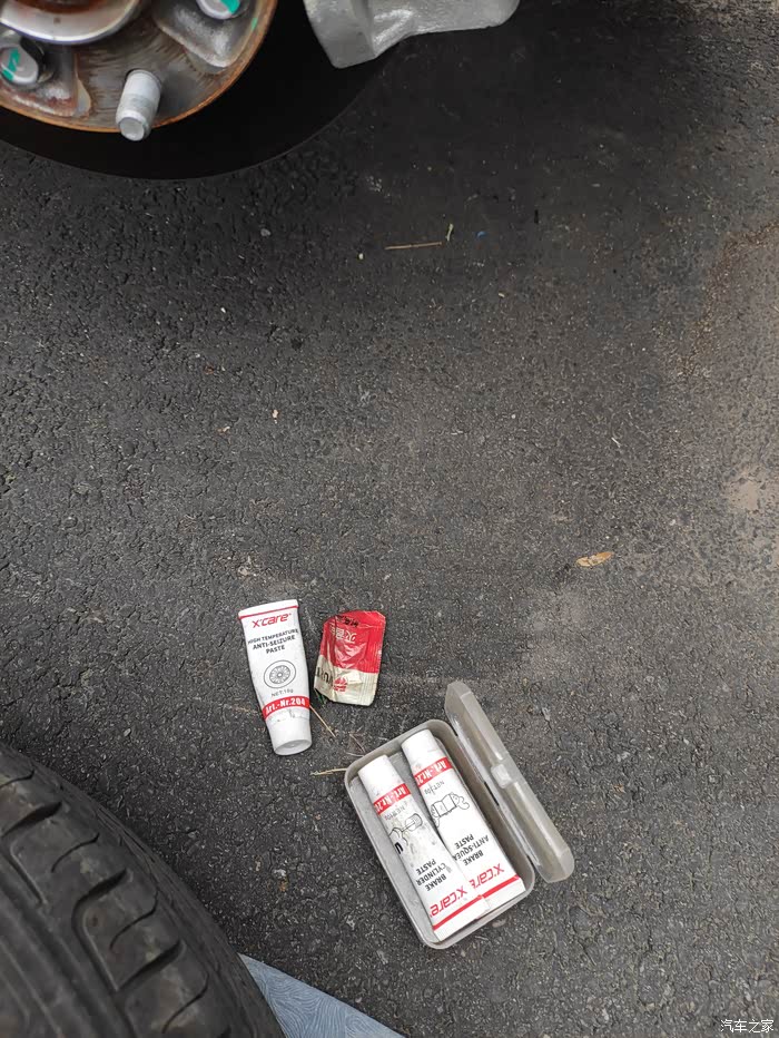

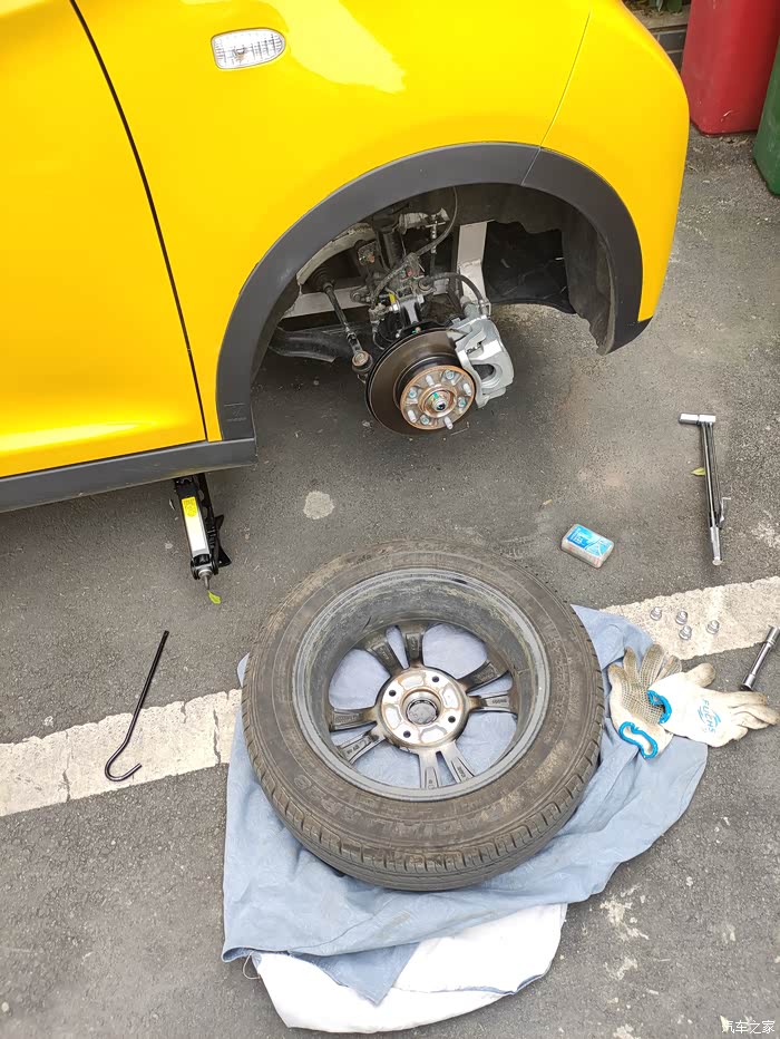

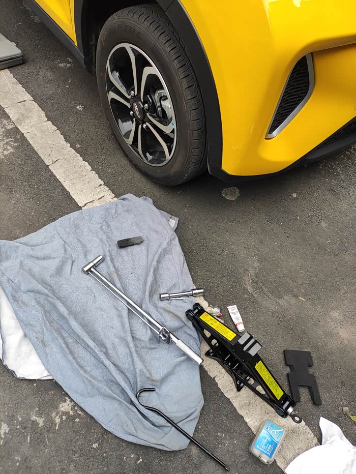

用的工具不多,一个千斤顶、一个套筒扳手,保养油,布套子就用来放轮毂,免得把轮毂刮花了。那个千斤顶是我油车的,拿来直接用
这就是传说中的刹车保养套装,三种东西,一种是保养刹车盘,一种是保养定位螺栓,一种是保养刹车片的。这个都是耐高温的,而且可以防粘连

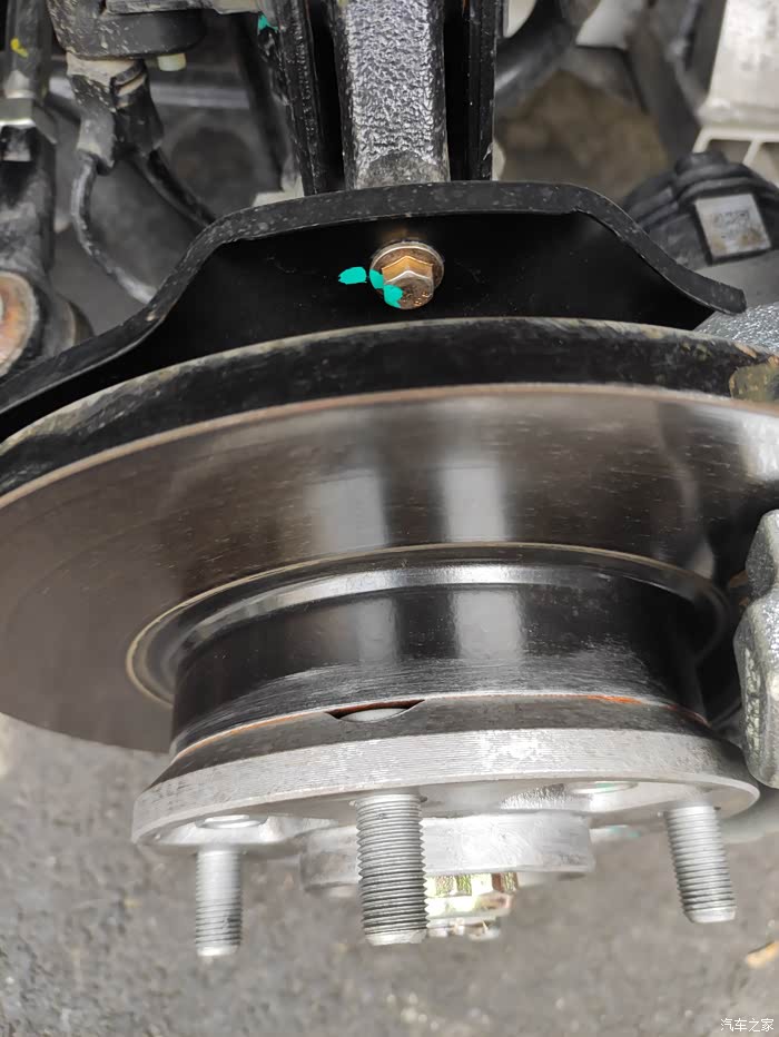

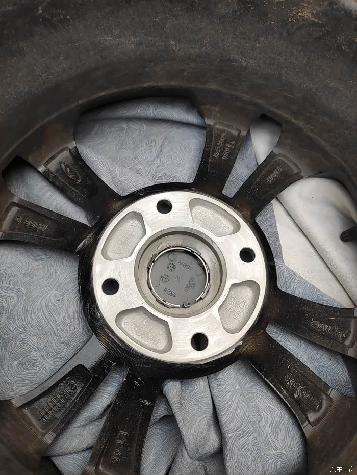

这张是没有保养之前的照片,可以看一下,轮毂的那个位置,实际上就是法兰盘
这张是近景,浮锈还是很厉害
相对比较简单,就4颗螺丝,先把4颗螺丝拧松,再把千斤顶支在车梁下面,最后取下轮胎
大白话就是先这样,再这样,然后再那样,最后就这样,轮毂上也还是有一些锈迹
这就是法兰盘的庐山真面目
由于全手工的涂抹,过程中就没拍照了,直接上传施工后的效果图
保养膏是银色的,看着很有质感,而且这个保养一次基本上一年都没什么问题,都不用去管它
施工后的俯视图,浮锈没有了
轮毂也是同样的需要涂抹保养膏
左边的大脚已经完工,现在做右边的这只脚
右边的轮毂同样施工完毕,涂抹的比较均匀
因为我是才气版,后面两个轮毂都是鼓刹没有法兰盘,差不多半个小时左右整个搞定
上面这张图就是基本上一年以后的照片了,可法兰盘没有浮锈了,效果不错,完美

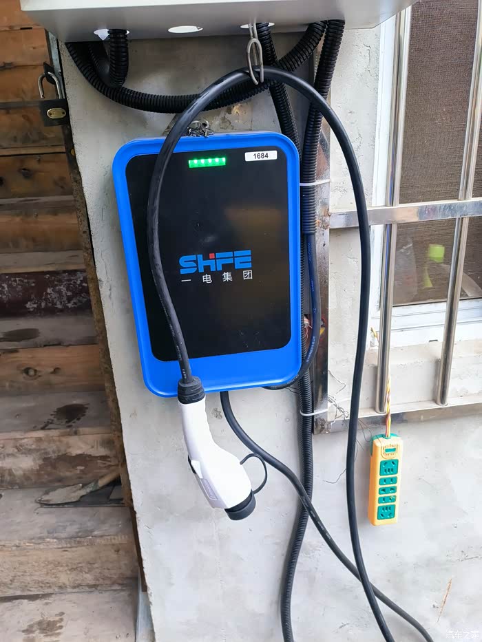

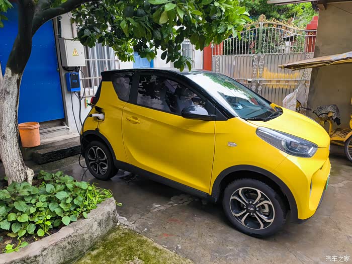

朋友给的3.5千瓦的充电桩,装在了老家的小院儿里,回老家再也不担心充电的问题了,配电箱这些都是自己施工的,相对也比较简单吧,一定记着要接地。
现在有个小院儿真的是不容易啊,时不时的回个老家,多多的问候下老年人

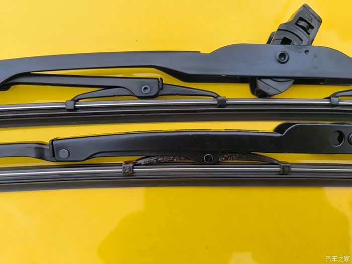

一年多的时间给小蚂蚁换了一副雨刮,之前的已经锈了,有骨的经济实惠也不贵

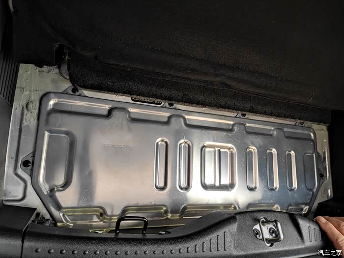

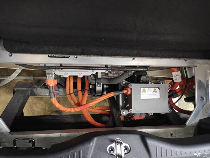

这是小蚂蚁后备箱的下部,就一块铝皮,不过强度还是很大
闲来无事把这块盖板拆开,原来是控制盒和电机部分,就这么个小东西,居然还能跑108,经济实惠值得推荐
