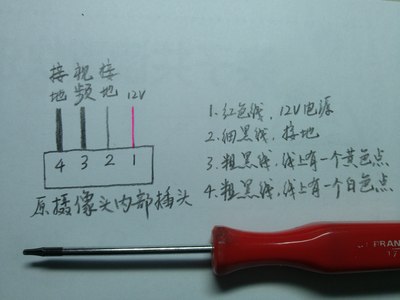

奔腾的禅心 2014/12/23 21:40:01 发表在 主楼
提了2015款奔腾X80后,发现倒车投影头的光感度实在太差了(听说2013款的完全没有这个问题
),光线稍暗一点,屏幕影像就漆黑一片
,拿着LED手电筒站在车后面人为增加光亮度,发现改善程度非常的有限
!本人自持有一点电子知识,实在受不了这个影像效果,立马从网上购回了奔腾X80夜视LED高清摄像头替换原车的,由于原车摄像头的连线接口比较特别(T型接口,而且还是母座的),不能与购回来的摄像头直接连上,经过拆解原车摄影头,弄清楚了里面几条线的功能,剩下来的事情就好办啦
为了方便各位“奔友”,我把这个小经验分享给大家,有一点点动手能力的都可以改装哦
拆开原车摄像头(4个小梅花螺丝,拆手机用的螺丝刀就...
