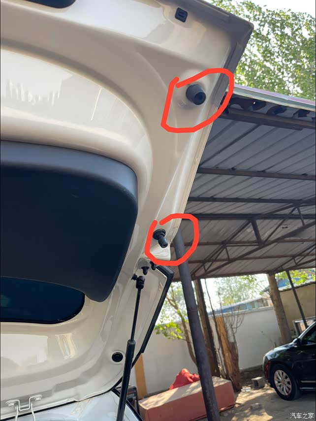

之前帖子提到了后排异响问题,类似于“嘎吱嘎吱”的声音,尤其是在坑洼路面尤为严重,在我自己多次尝试下,找到了问题的根据,本期主要帮助有类似问题的车友出一个解决方案,首先可以确定是后排的异响,那就可以分析出就这几个位置:后排座椅、后备杂物、后备箱盖、后门、后悬挂减震器(有可能但基本不是他),废话不多说了上图:
第一次尝试了调节后备箱有4个堵头,将后备箱盖与车体贴合松紧度调到最大,有种不使劲关都关不上门的感觉顶到最大贴合度,在这期间将后备箱杂物全部清除,没好使ahl_沮丧

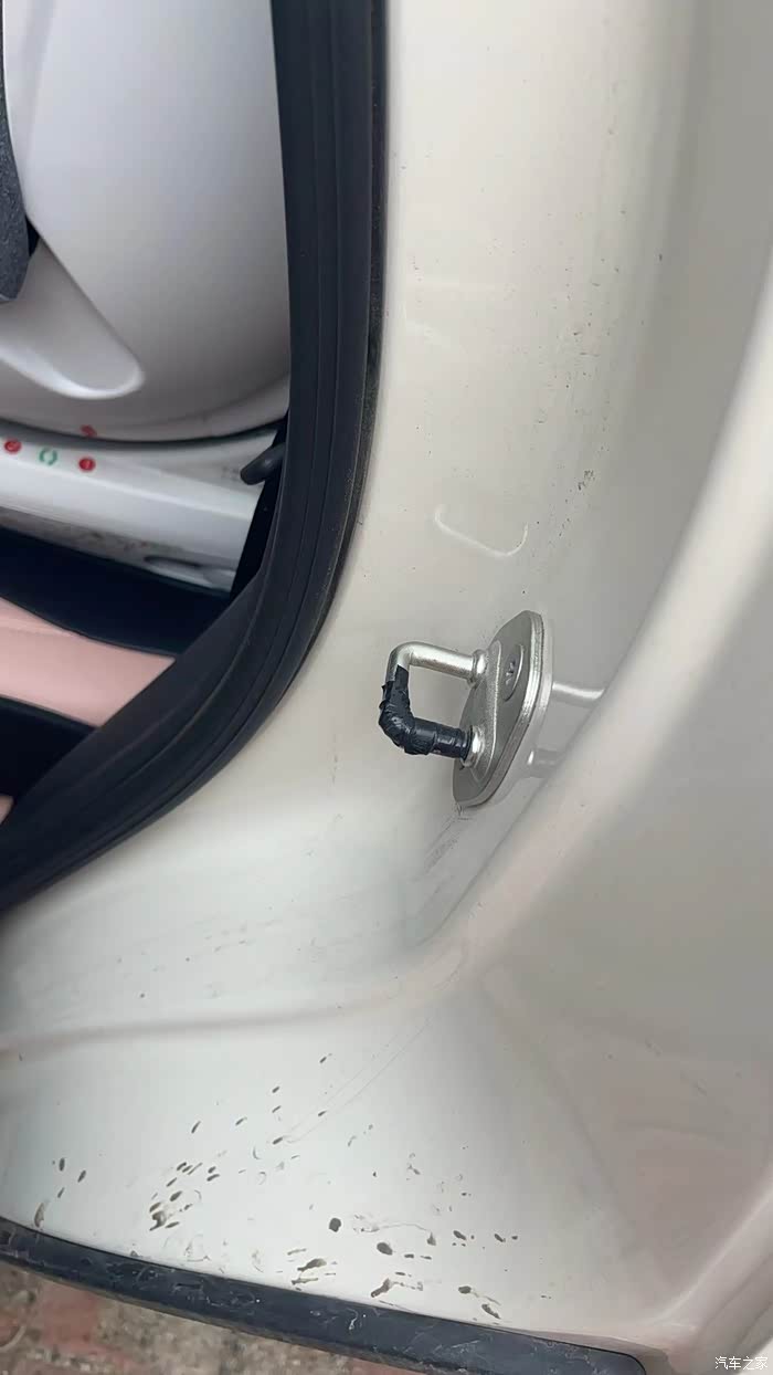

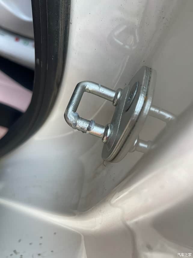

第二次尝试将后排车门锁扣缠上胶布,好了,不响了,明白了,锁扣做工的问题间隙大导致的

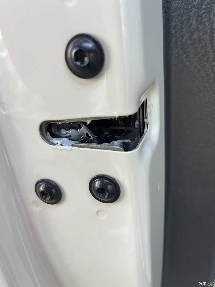

在得到了原因之后,找到了售后想要索赔一套锁扣,特意询问了锁扣的供货厂家是否跟原车一样,要是一样的话,那不就换完还是不好使么,得到的结果:还是一样ahl_沮丧,但有一个问题,售后对我说,厂家对于这个问题给出了一套方案(看样子有很多这个问题的,方案都定完了)偏偏不是更换,是打黄油!!!打黄油再不好使再给研究怎么解决,我当时听完多少有点无语
第一:打黄油解决完在我多次洗车之后,没油了是你又要响了?
第二:打完黄油上下车蹭一身?而且黄油落灰之后那个大黄鼻涕的样子…..蹭身上…
第三:因为是间隙问题导致摩擦出来的响音,打黄油打滑了之后,暂时因为黄油滑就不响了,可能更换完新的锁扣用过一点时间间隙也会增大,但打黄油这一出?真的是长久之计?
这玩意上下车不能蹭身上?4s说不能,但我咋不信呢?
这洗2次车我感觉都能冲没了ahl_微笑
