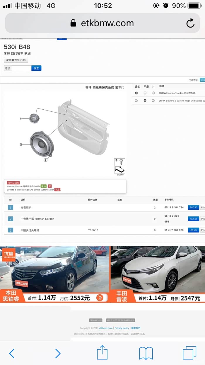

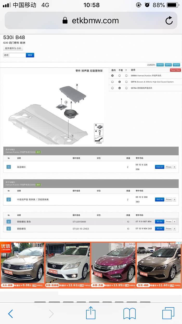

介绍一个网站:etkbmw,可以查询宝马配件型号,想要什么自己去查。
后挡喇叭型号。

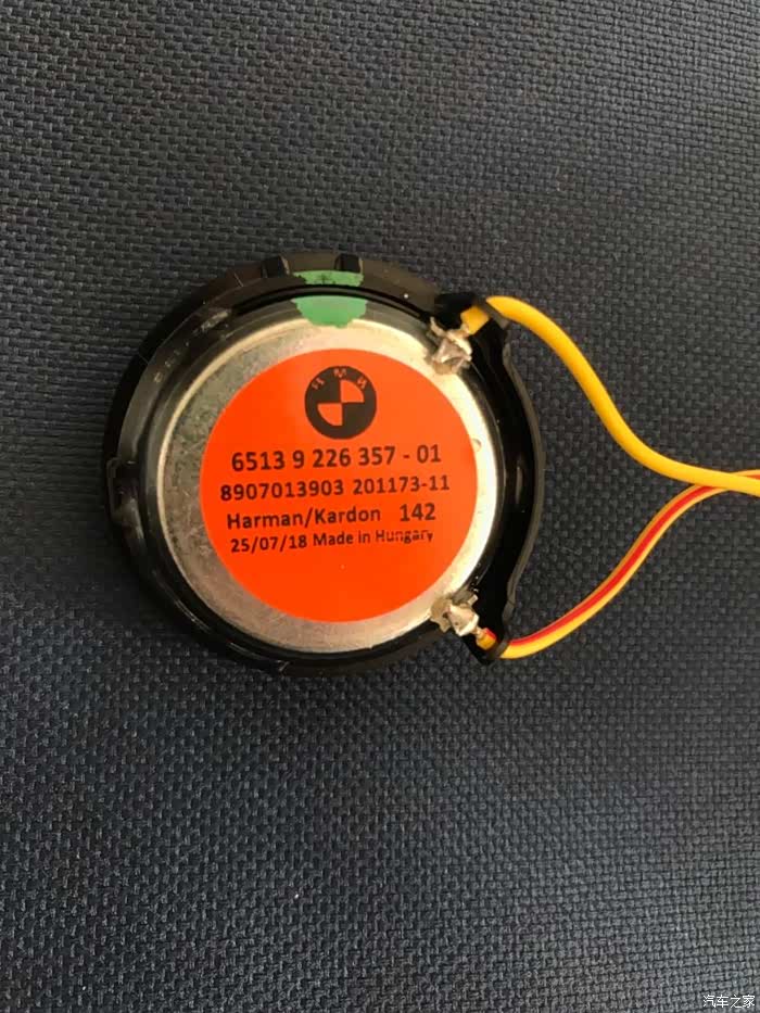

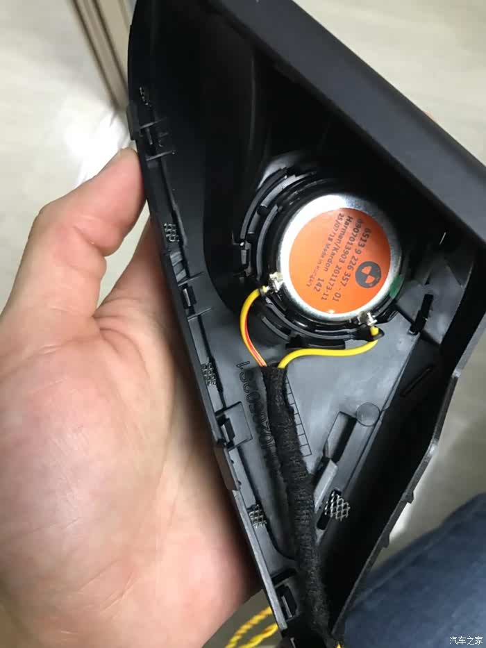

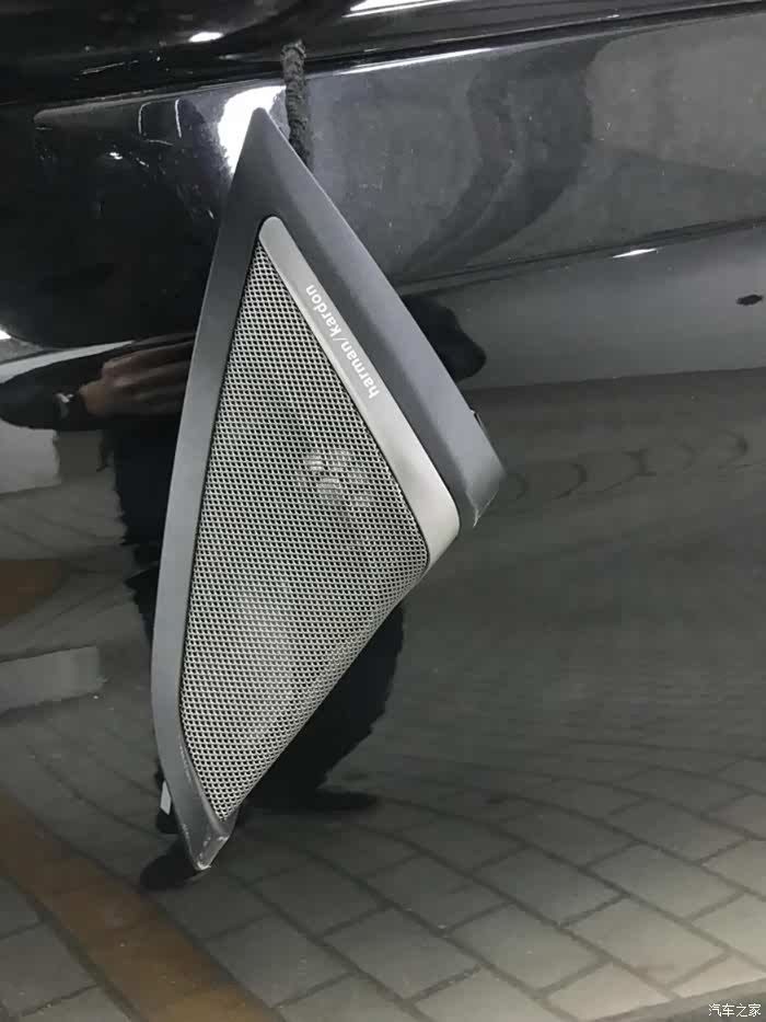

这是采购来的A柱高音,识别真假帖子很多了,正面主要看有没有金属拉丝纹,照片没拍出来。
A柱高音型号357,其实新5系是794,两者除了线长短外没有区别。背面识别真假:焊点乳头状、标签正、边缘光滑。

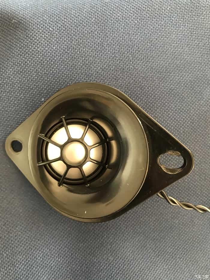

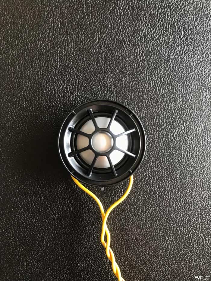

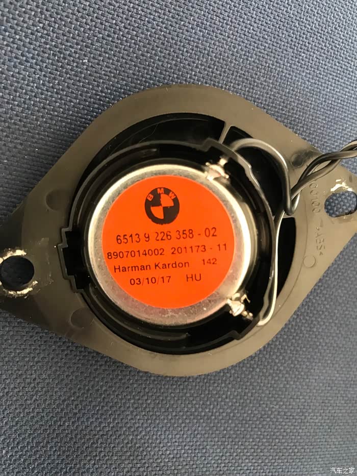

这是后挡的高音,因为要通过螺丝固定,多了个耳朵。
注意型号的区别,358带耳朵,357不带耳朵。

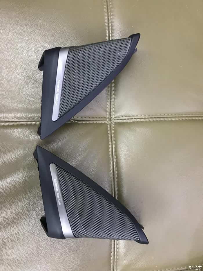

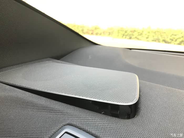

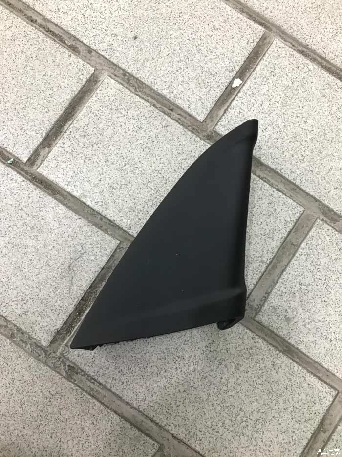

A柱面罩,一开始买的副厂的,事实证明做工还是不行,建议买原厂的吧,我后来也换了。
A柱高音装面罩里,有卡子,对位卡进去即可。

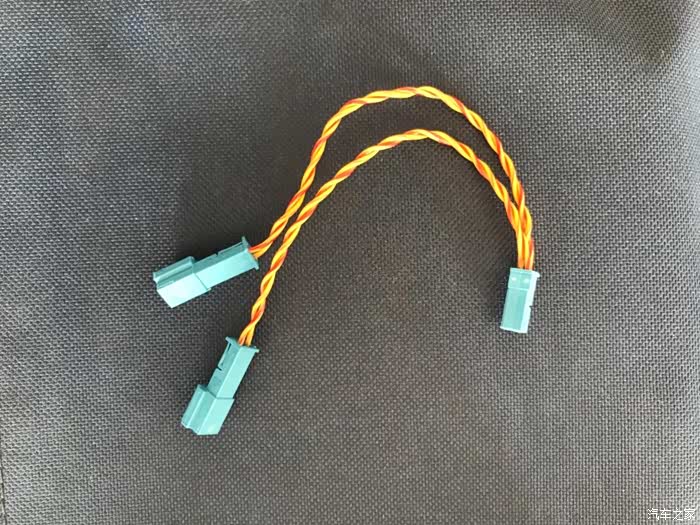

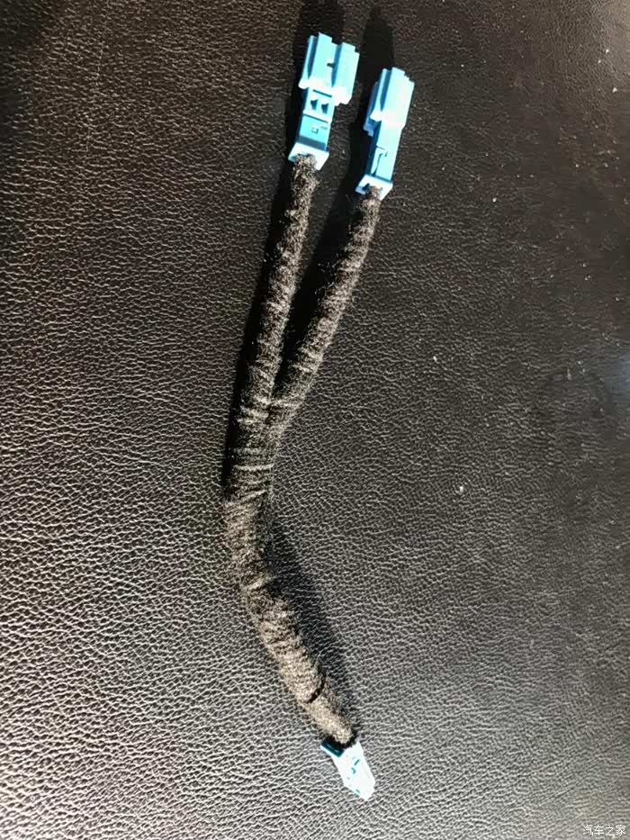

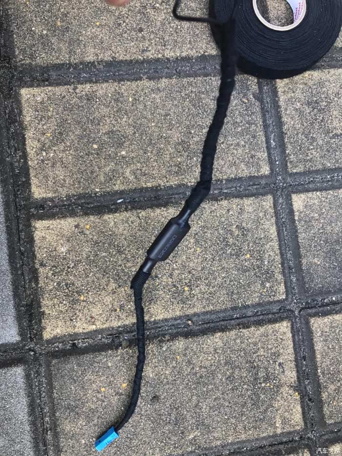

三分线,用这个线,将中音输入线分出两根来,接高音和中音。

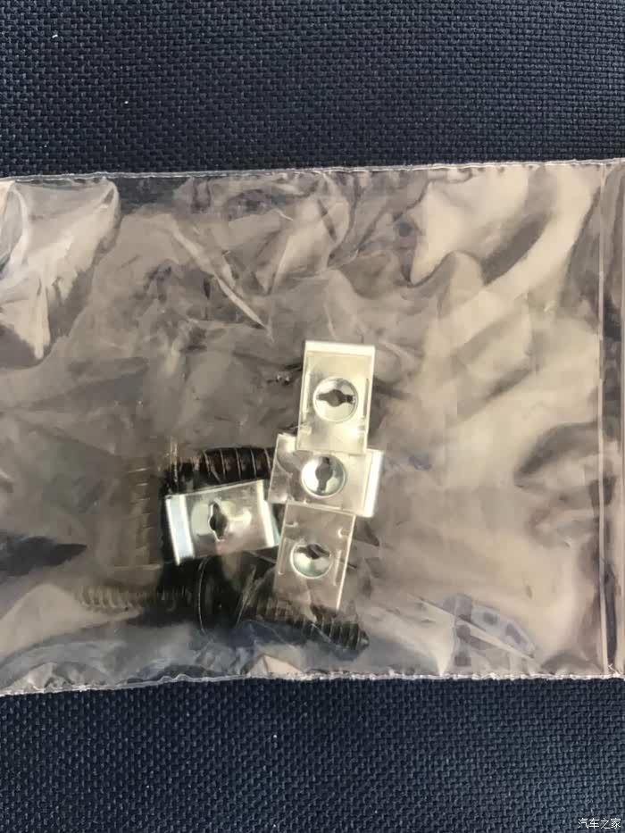

后挡高音的固定螺丝和垫片,小配件一个不能少。

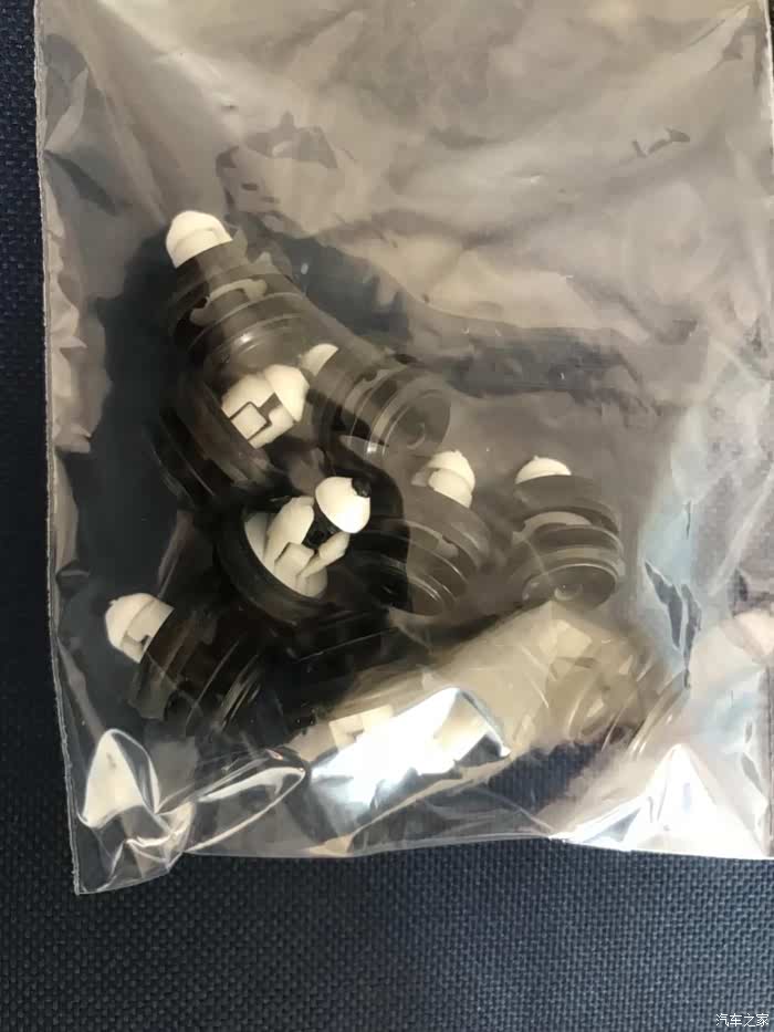

这是什么知道吗?门板卡扣,门板拆下来坏的卡扣要换上,要不容易有异响。

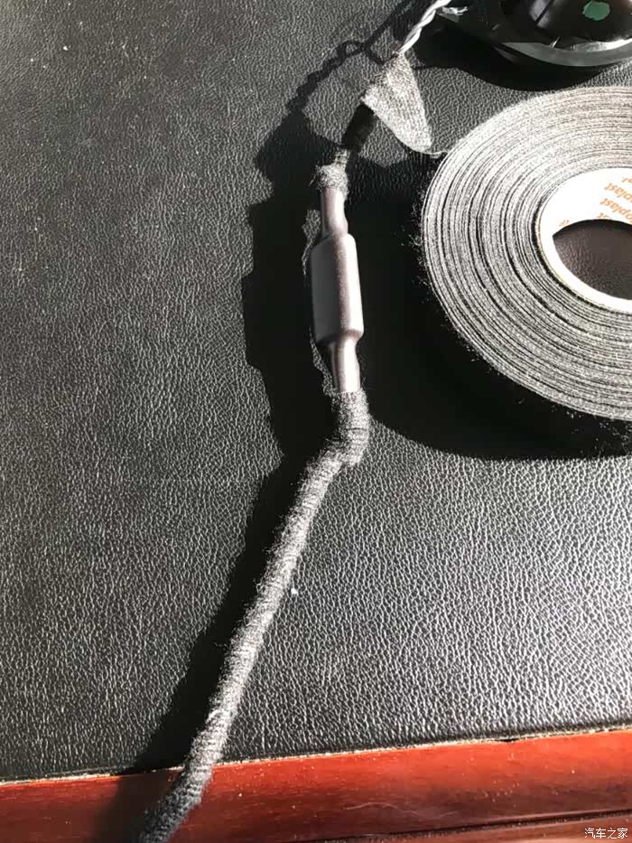

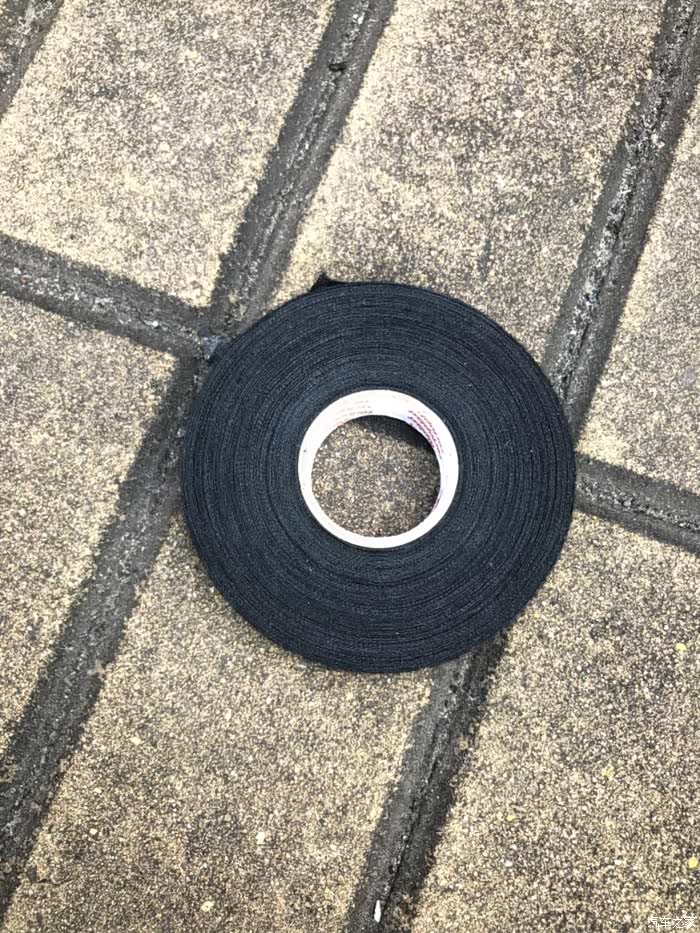

专门买了一大卷绒布胶带,某宝十来块一大卷,裹线用。

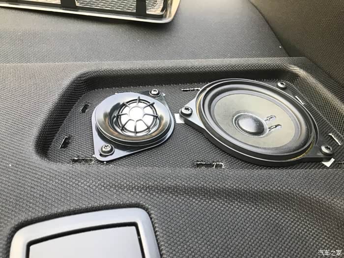

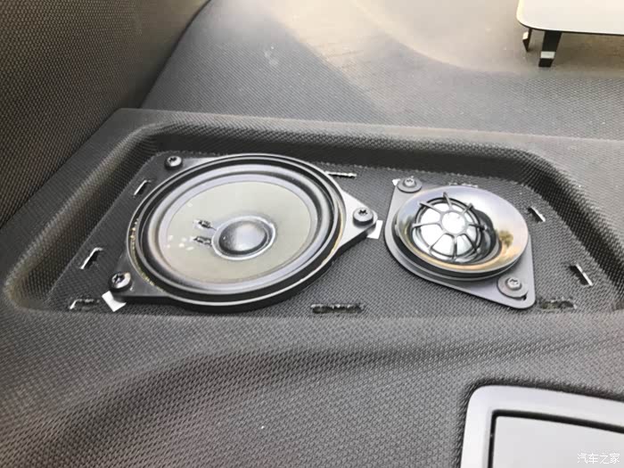

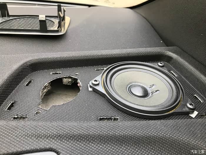

庐山真面目,高音位置预留,空空如也。

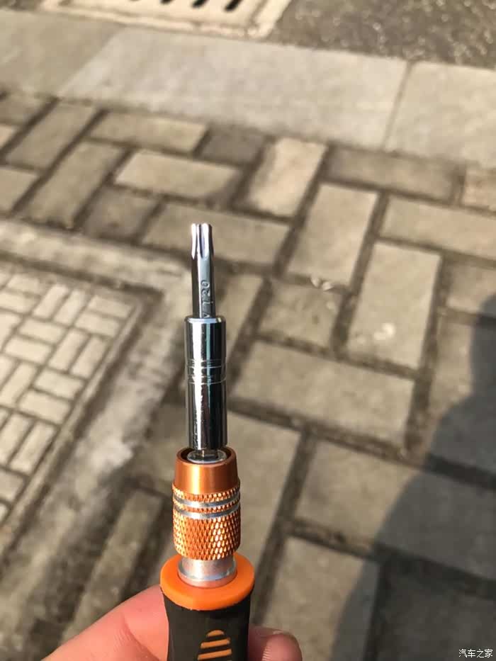

上T20

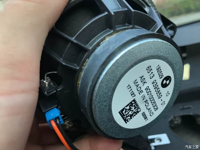

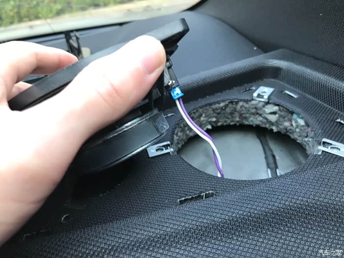

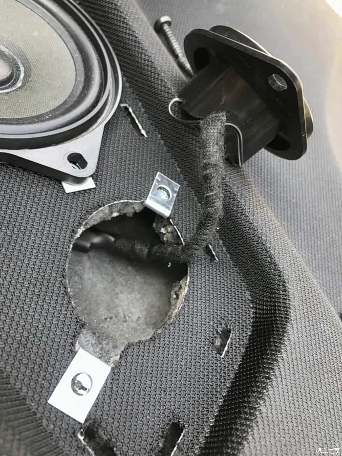

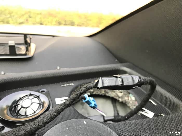

把中音拧下来,看看什么牌子,ASK,波兰产。把这个插头拔下来,挺紧的,上了尖嘴钳才搞下来,差点把后挡玻璃搞碎。

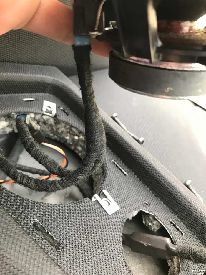

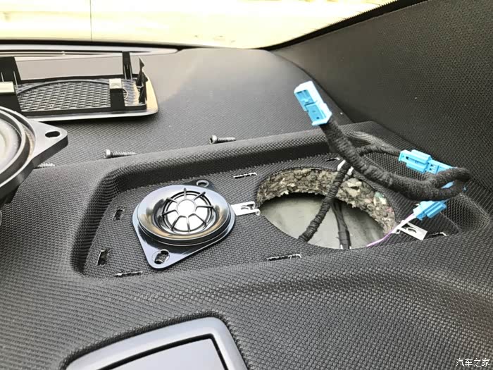

把线给裹了,防止异响,安全。自己DIY要做就做极致一点。
没事裹线玩。。。
一根又一根。
三分线接上,一头插原车中音。
另一头接高音,把线捋一捋,穿过来。

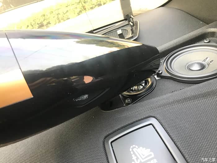

这是装好后的效果,满满的成就感。
另一边,同样的操作。
两边的中音线颜色还不一样,宝马搞什么鬼。
同样的操作,重复劳动。
接口处用绝缘胶带缠好,强迫症害死人啊。
完活。
搞搞卫生。

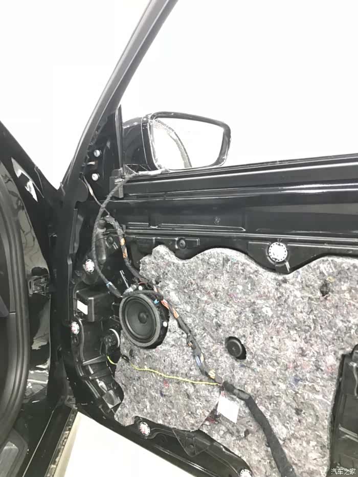

安装A柱高音、氛围灯保修

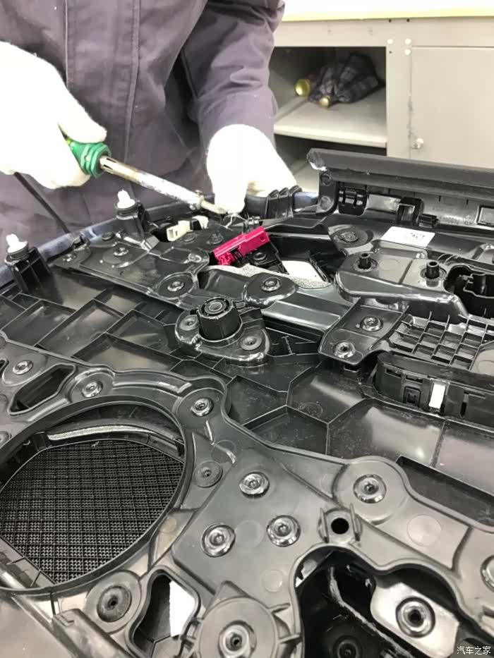

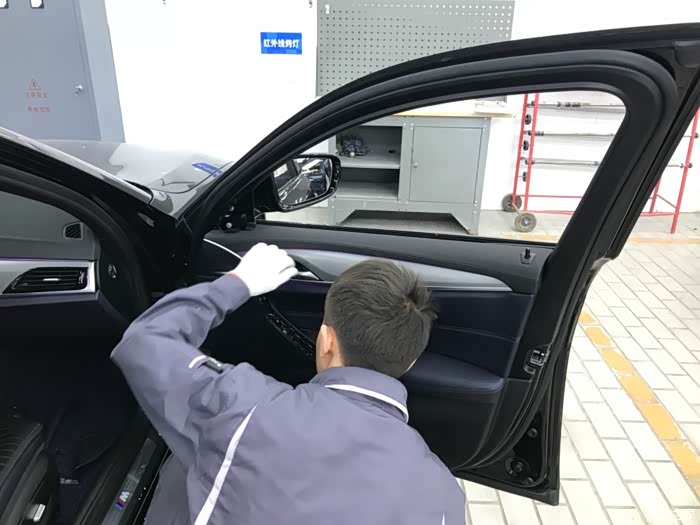

    其实后挡高音一个多月前就装好了,A柱高音因为要拆门板,自己搞行不通。刚好氛围灯脱胶问题索赔,借4S拆门板的机会给装上了。
低配音响这玩意,大黑塑料块,鄙视宝马,这玩意配一个高音要几个钱成本啊。

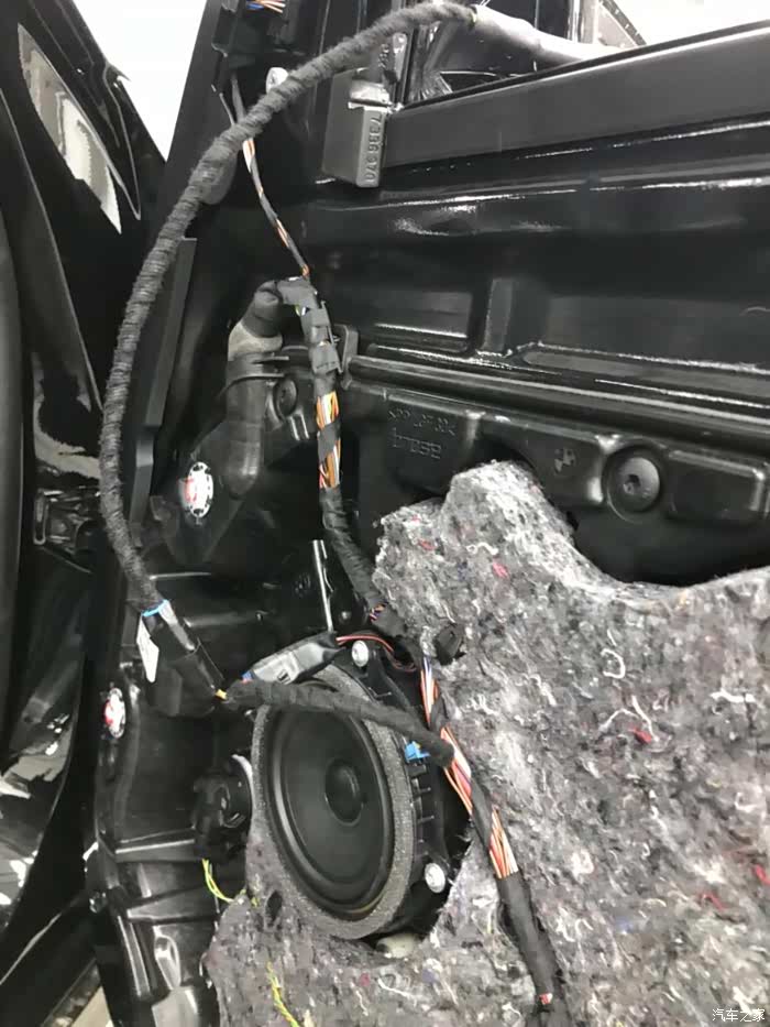

师傅在拆门板,看着很简单,但是对于我这种动手能力差的生手来说,还是算了吧。
拆下来的门板,师傅说进口的门板卡扣不会坏。

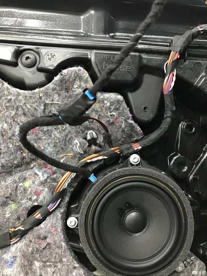

趁着那边焊接氛围灯饰板的功夫,自己把三分线接上了。
近距离看一下

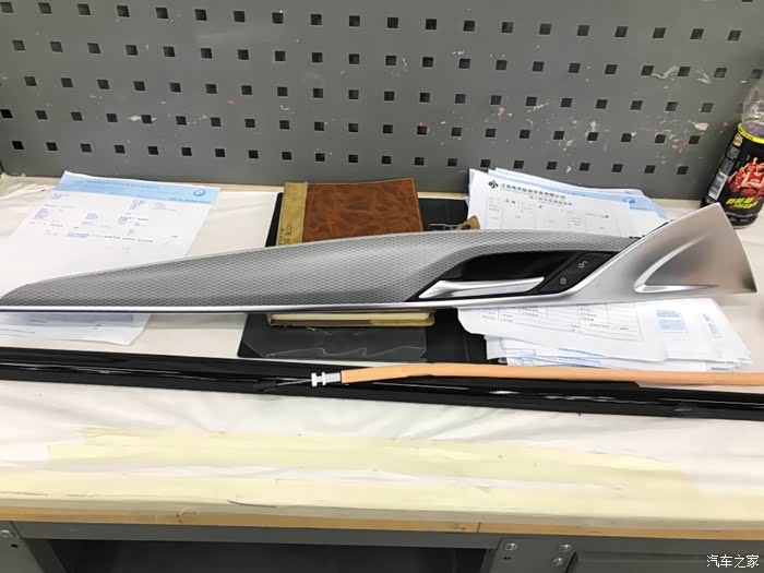

拆下来的门板。
氛围灯饰板
师傅在焊接,为什么不能做成螺丝固定的,焊接的又是什么鬼。
同样的接头处电工绝缘胶布裹好
接好线,等着装门板。

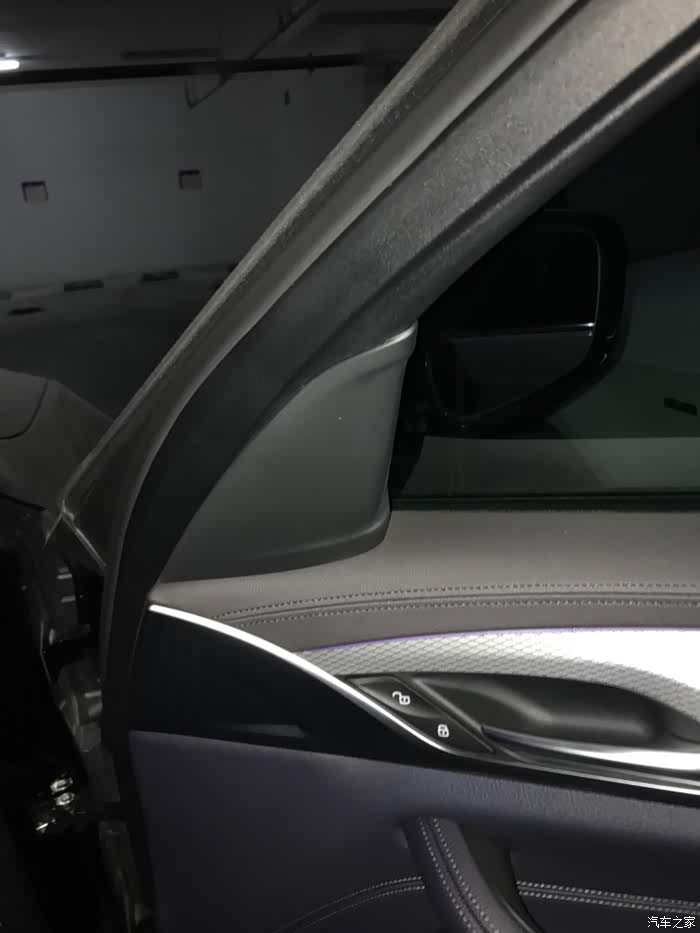

氛围灯装好的效果,反正没有原厂那么服贴,感慨啊。
大黑塑料块,后面有一块黑海绵,可以拿下来放到哈曼的面罩里。

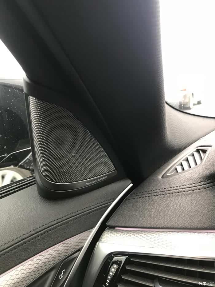

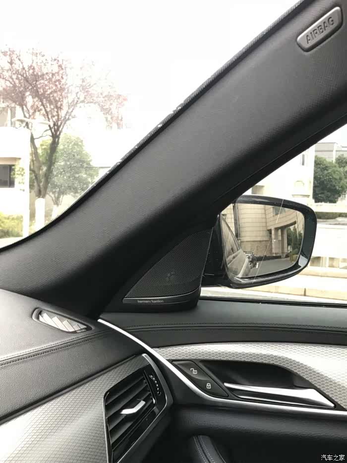

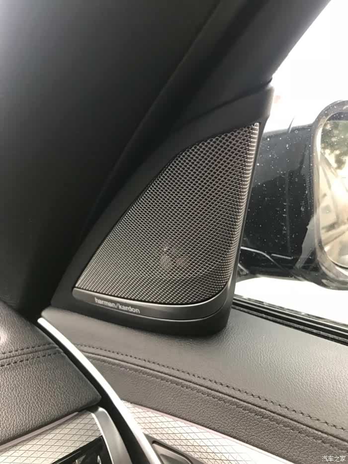

后来换了原厂的面罩,舒服了。
右边
近距离来一张
A柱高音一加,感觉提升很大啊,别看一个小小的高音,能量很大,反而觉得高音有点过了,往回调一调,适应一下。
