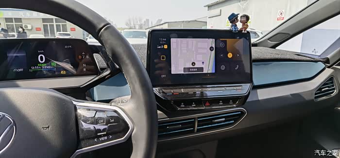

进店以后首先确定的是版本号。在车机设置中找到系统信息,“软件”后面跟的数字便是当前的车机版本号。
这张图是刷新系统以后的版本号,有一个细节是导航系统的数据库也从1431提升到了1462。

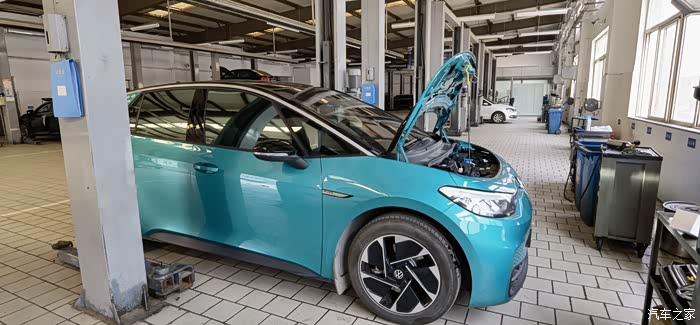

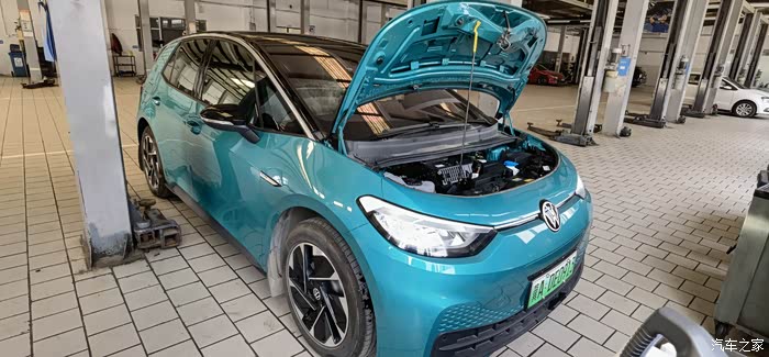

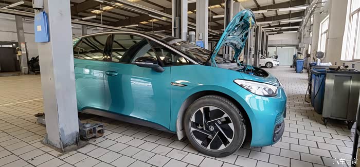

内容分享
大概20分钟以后,到车间来的时候,系统已经基本接近尾声了。

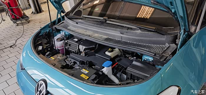

这还能叫发动机舱吗?

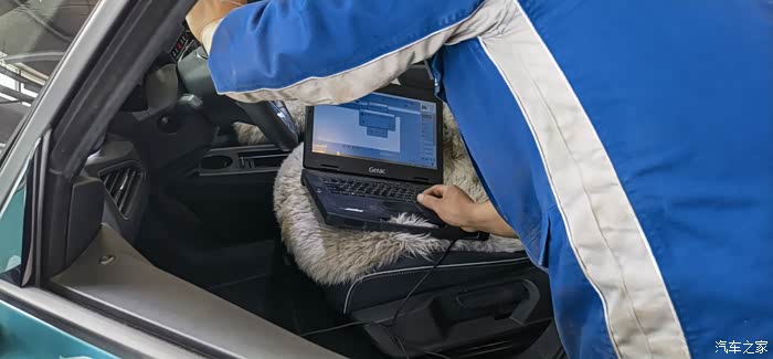

师傅使用的是大众的专用电脑,并不是我们私家的笔记本电脑就可以操作的。
升级过程是这个电脑,通过专用的链接装置链接。
到此时才知道,连接口原来位于方向盘的下端。位置够隐蔽的。
