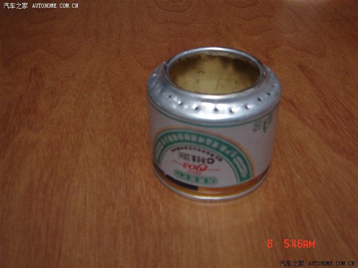

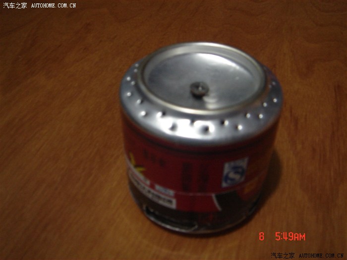

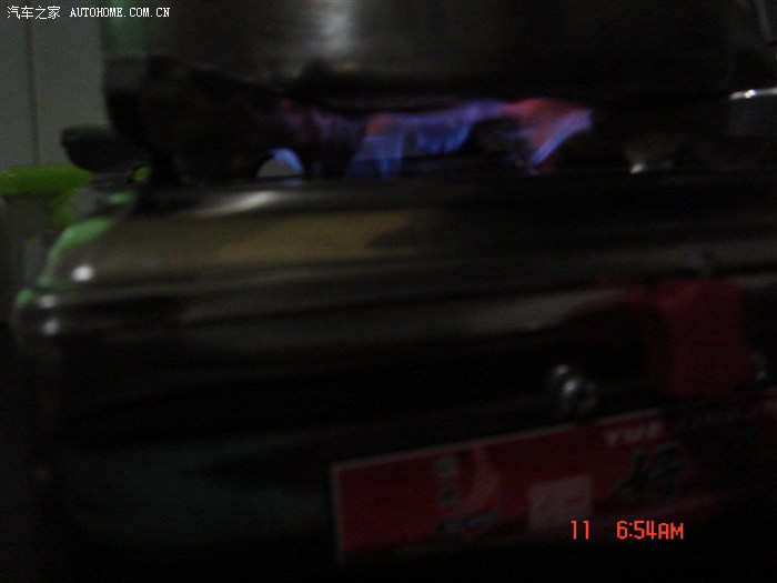

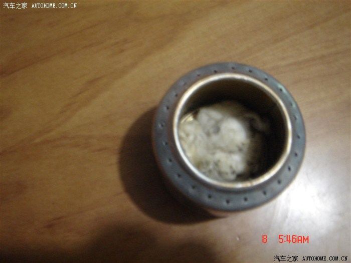

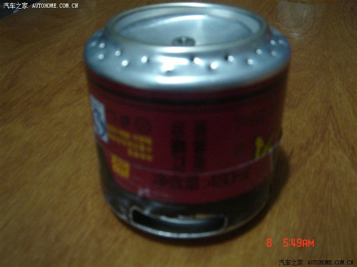

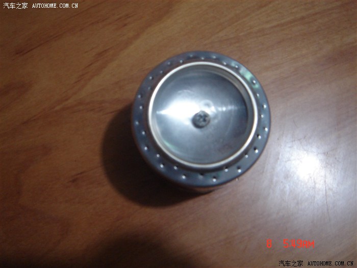

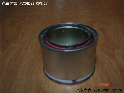

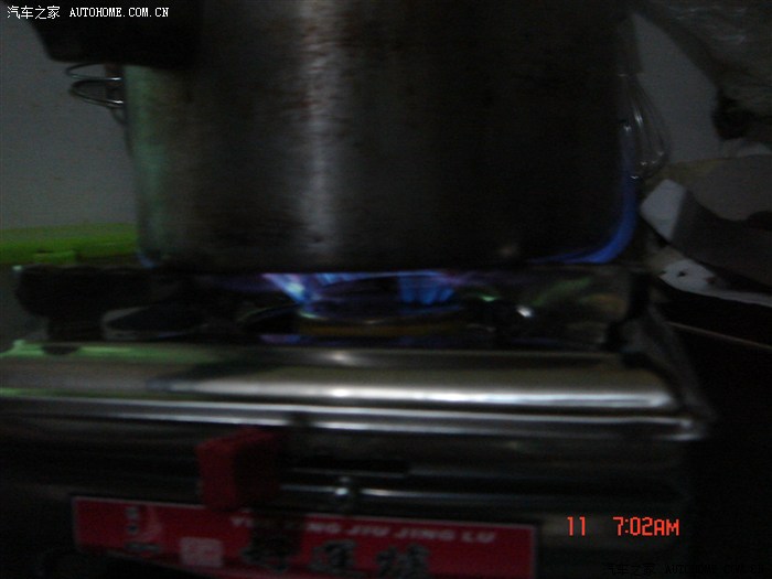

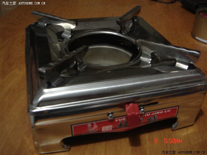

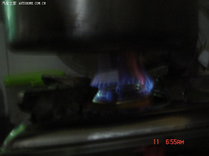

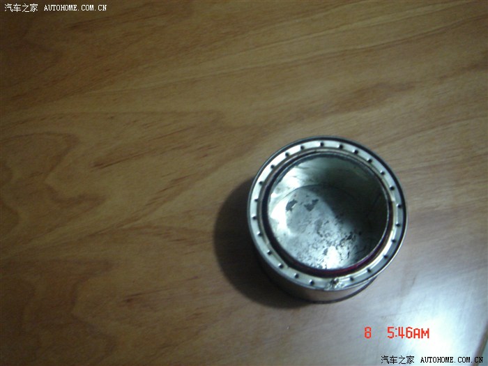

这四张图片是自制的预热式酒精炉放在网购的酒精炉内的燃烧情况,因我还未做架子.现与大家探讨酒精炉的利弊.好处是小巧轻便,不背黑锅.缺点是大小火不可掌控,加多少酒精烧多少时间和食物也须多次试用后根据气温,锅的材质厚薄及其它因素决定.而且成本也不便宜.早上我第一次用20多毫升烧约300毫升水煮四个鸡蛋,水未烧开<约七十多度>火灭了,再加七十毫升烧了约三分钟后开锅,再烧了约八分钟才熄.此炉用约五毫升酒精放底层作预热一分钟左右就可自行引燃汽化的酒精,加酒精用注射器从上面螺钉处加.这样看来一百毫升酒精只能燃烧十五分钟左右.能作简单的夠两三人吃的二个菜.另一炉做饭,也需约一百毫升,这样看来一瓶五百毫升的酒精只夠免強烧一天三餐.成本八元左右.大家都来谈谈.
第三个带预热的.第四个网购的,二十多元.不能汽化,也可烧酒精膏.但酒精膏没酒精火力旺.

原理跟柴气炉类似,必须要有一个气化腔,即图中小半径与大半径之间的空腔。柴禾的气化要比酒精慢。这是比较好的一种酒精气化炉,小罐盛酒精,通过铜管气化到炉头,难能可贵的是可以调节火力大小。 这个是目前为止,设计最科学的酒精气化炉,酒精是单独的罐子,需要用管子连接,类似液化气炉。火力可调,炉架经典好用。这是之家车友用带保温层的不锈钢碗做的酒精气化炉,它很讨巧,估计在设计上再下点功夫。 不锈钢夹层碗,6.5元,上沿已用锉刀锉出小孔,底部内层也已打出小孔。 加入酒精后,刚点着时的情形,只在内层燃烧,火力较小。酒精在化工商店有售,玻璃瓶装8元/500ml,塑料桶装2...
